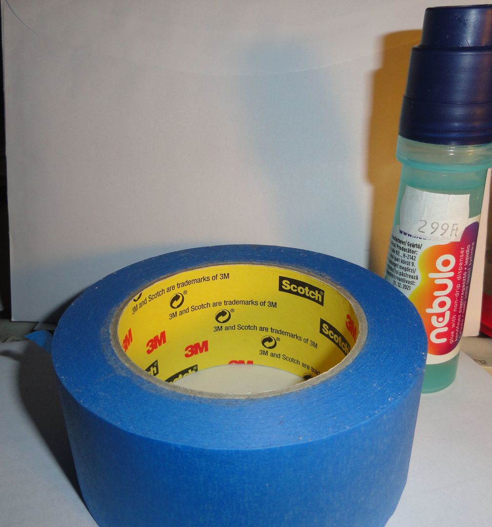

Nekem nem jött be a hajlakk .
Az üveglapot elhagytam az eredeti asztallapra ragasztottam a kék öntapadós fóliát és a nebuló ragsztóval vékonyan bekenve fűtetlen asztallal nyomtatva is alig lehet leszedni.
Néha nyomtatás előtt az így előkészített asztalt hajszárítóval kb. 30 sec -ig  előlangyosítom.
