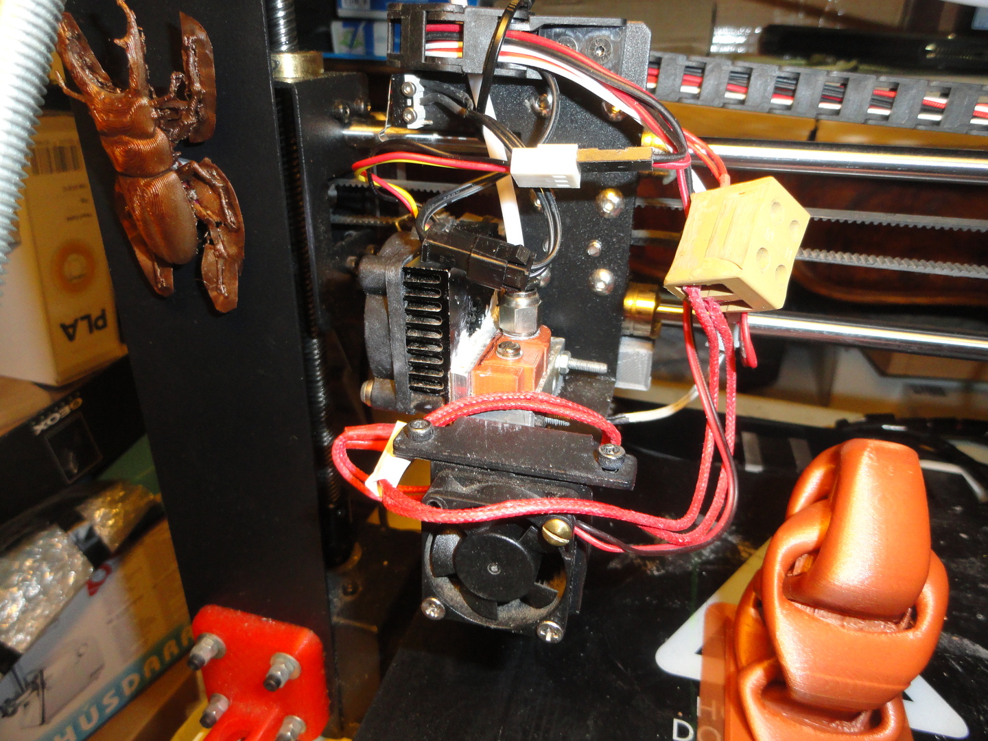

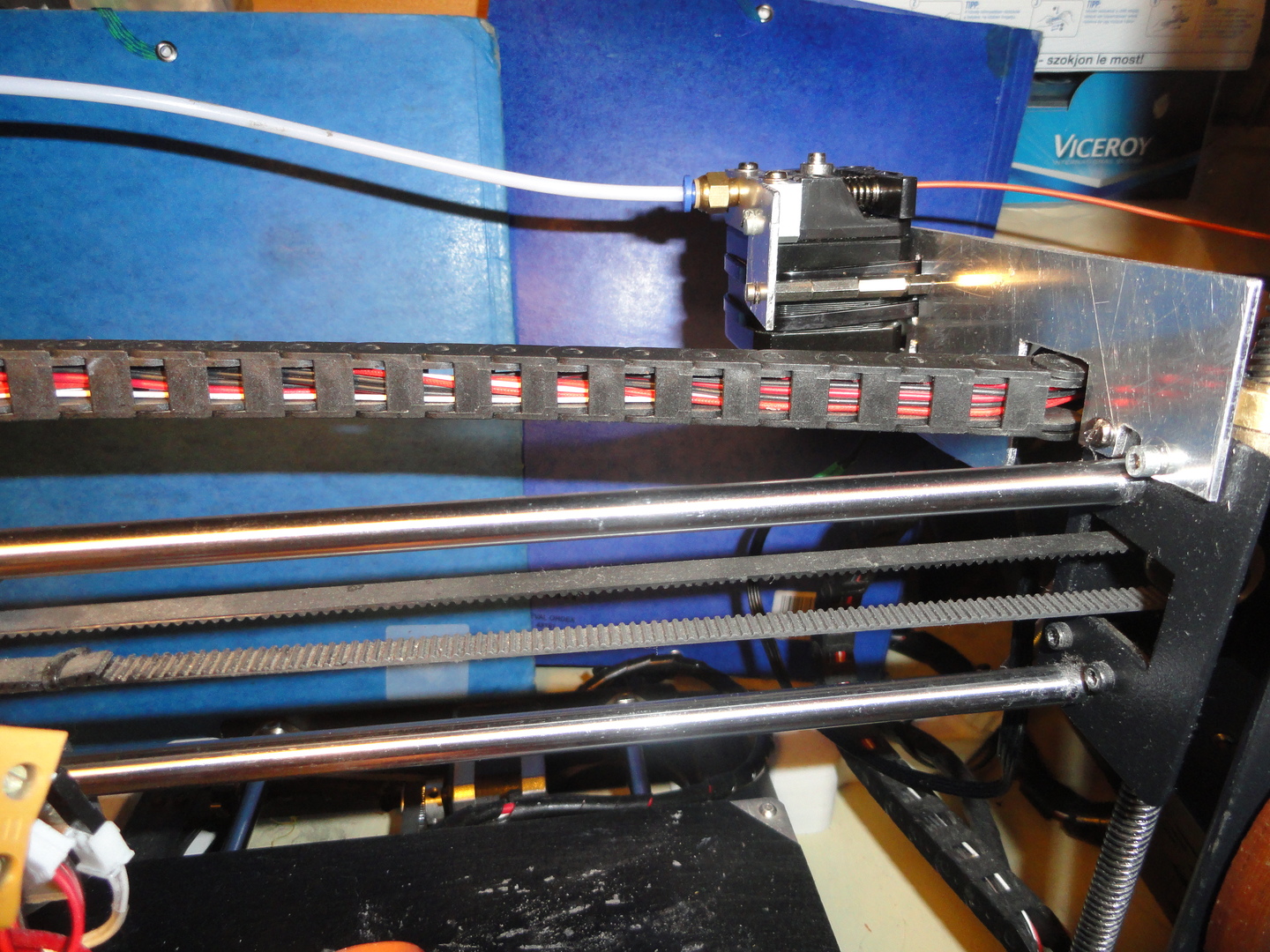

Szervusztok !

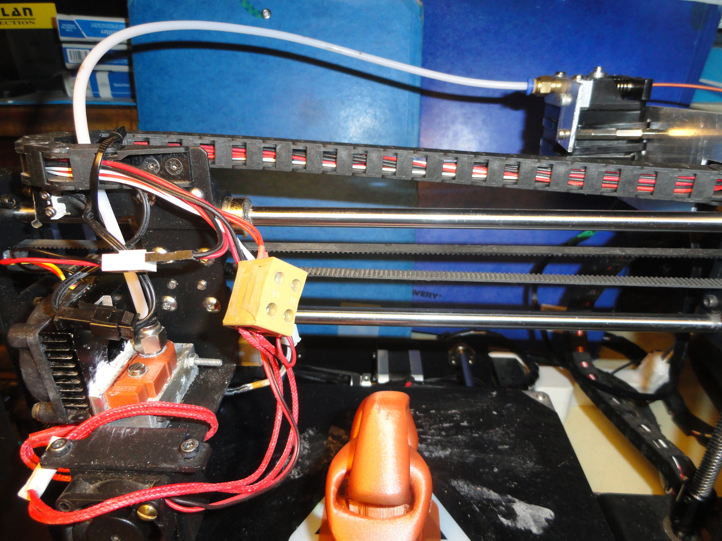

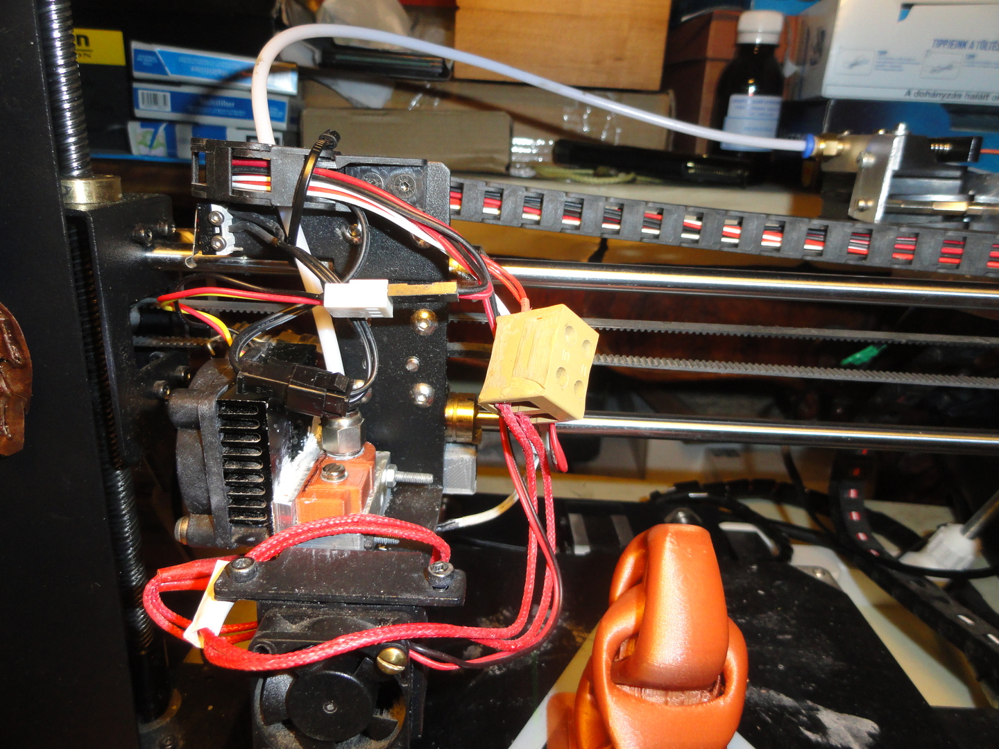

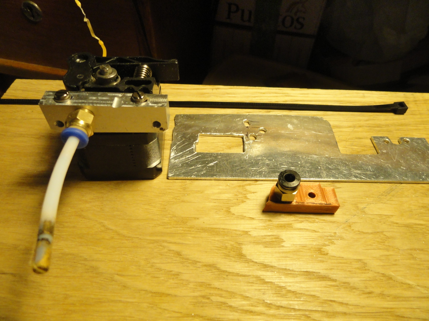

Átalakítottam a Wanhao i3 nyomtatómat bowdenesre.
Levettem az X tengelyről a nehéz "kolonc" léptetőmotort ,
levettem az asztalról a "nehéz" üveglapot.
Az átalakításhoz csak néhány kéziszerszámot használtam lomfűrészt  kis kézi marót és 3d nyomtatót.
Az átalakítással csökkent a berezgés még magasabb sebességnél is.
Néhány fotó:
cy3rt06r
Még néhány kép:
Jól néz ki, bár én a bumszli sárga sorkapocs helyett inkább WAGO csatikat raknék rá.[#taps]
cy3rt06r
Majd még elrendezem ,kábelkötözővel összefogom ,de most gyorsan ki akartam próbálni itthon levő anyagokkal.
IdézNekem tetszik!
Most még, nekem is. :)
Nem én terveztem, Thingin "kutattam" valahol.
Viszont, apró módosításokat eszközöltem a saját igényeim szerint.

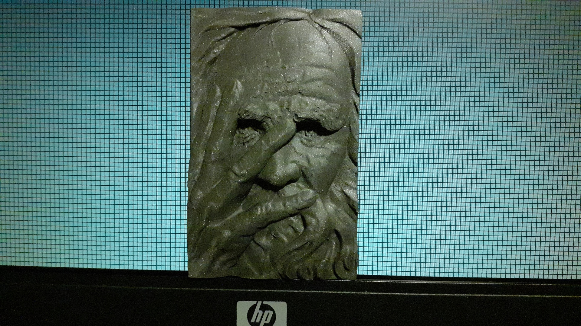

Herz-es grafitos PLA...
A minőség f@sz@  [#eljen][#eljen]

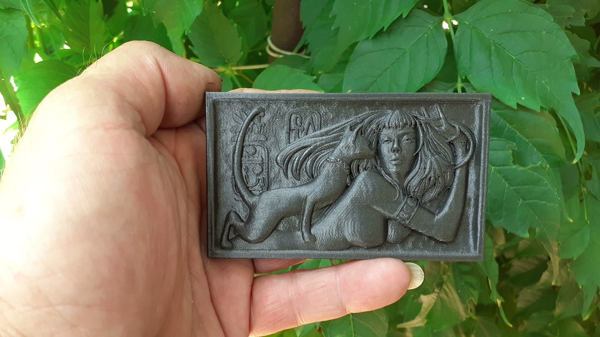

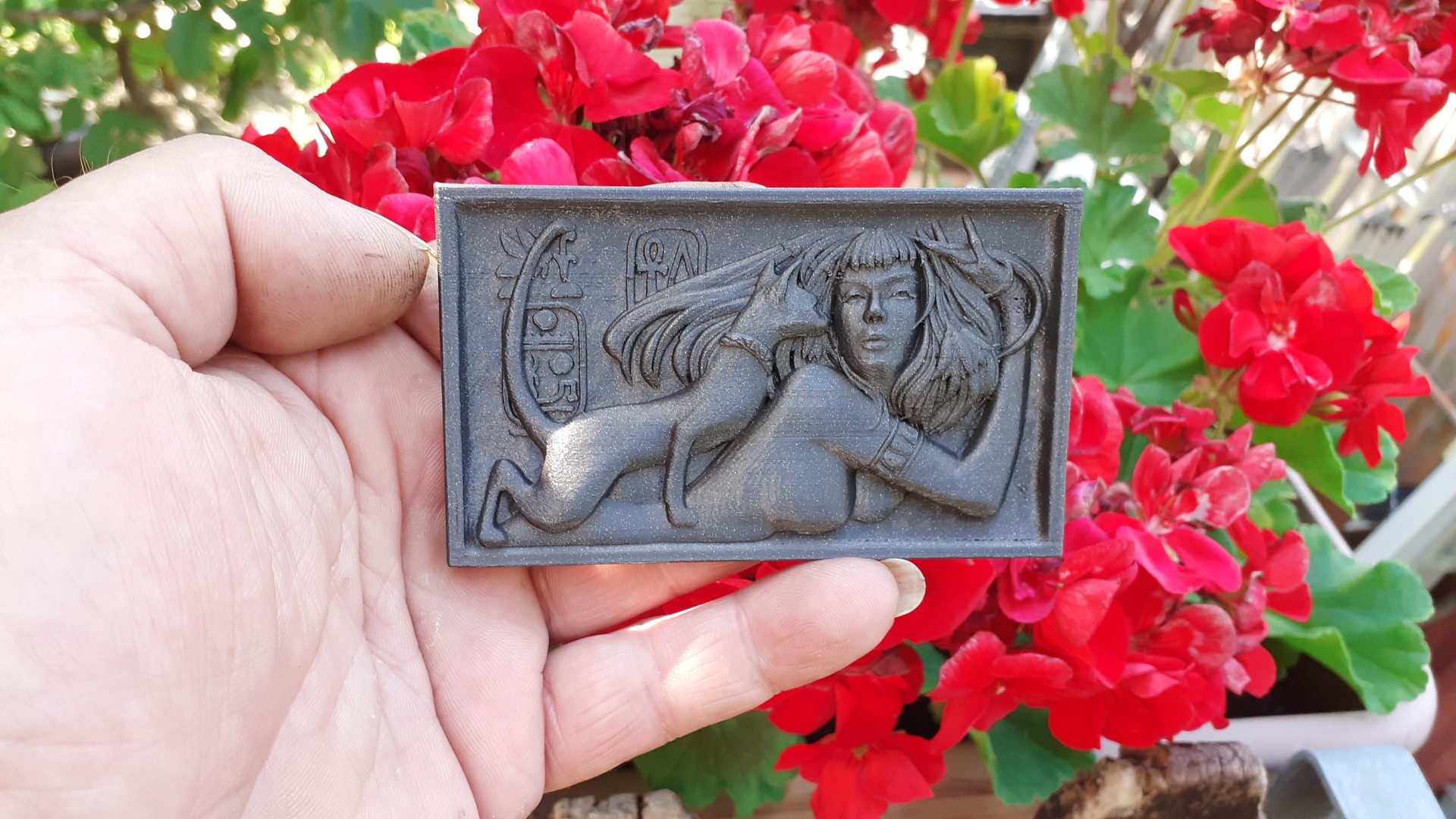

IdézA minőség f@sz@...
Hát...nem éppen.
Még a Geeetech "nehéz" Mk8-as extrudere van a kocsin, no meg...
Most a sebességgel is játszottam, sokkal gyorsabban ment (~160 mm/s) mint általában szokott.
Ekkora sebességnél már "minden jobban látszik", de hát most...ez is volt a cél.
Hogy mit is csinál a négylábú, gondolom ...hízeleg a gazdinak. :)

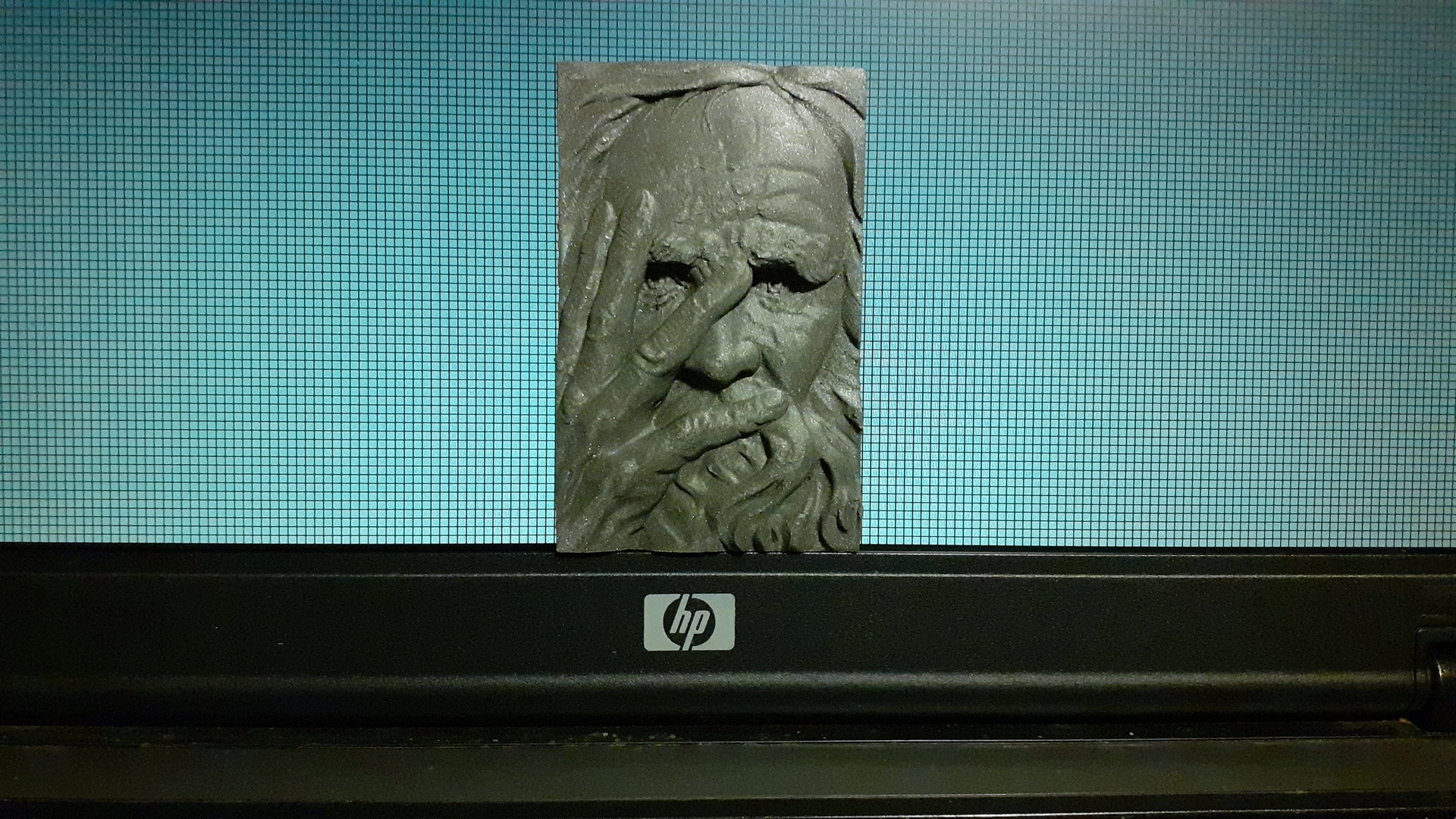

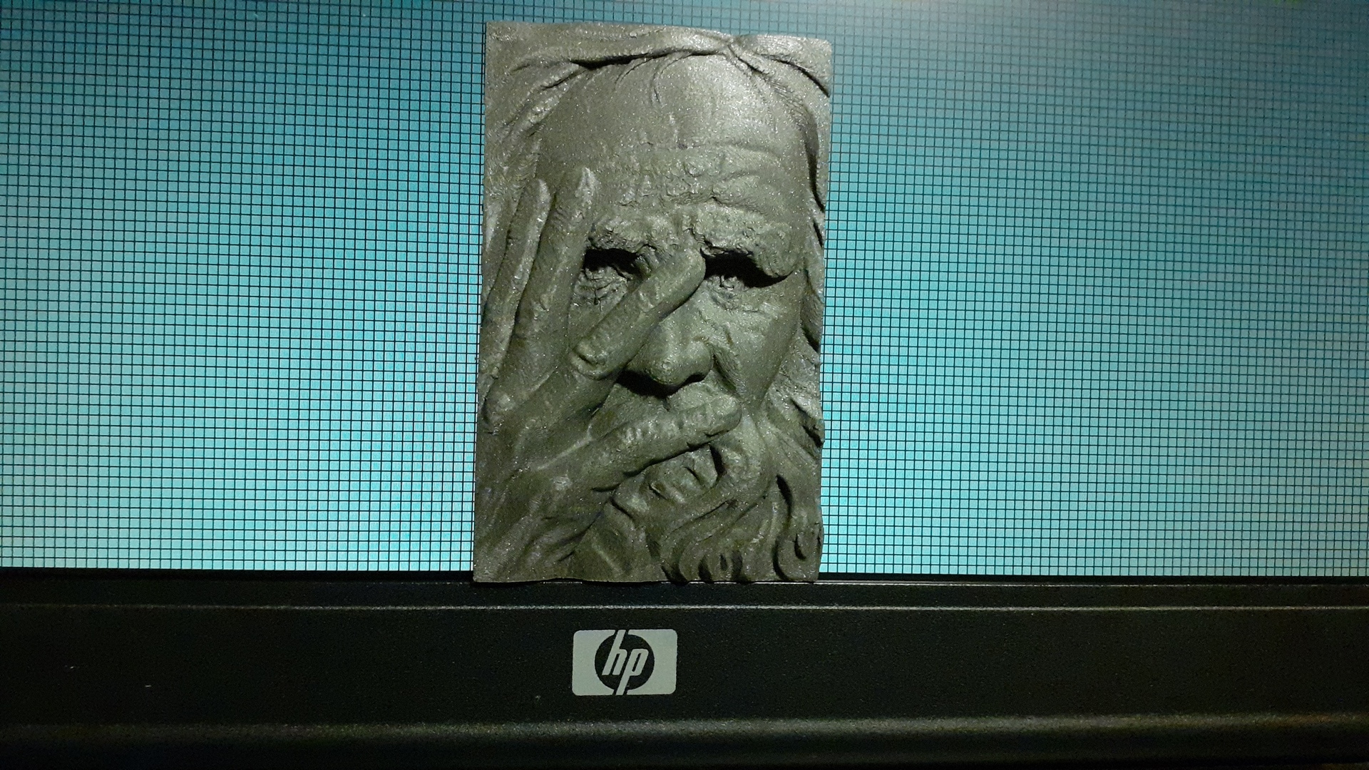

Szép!
De
Vállnál vízszintes csíkok...
Ezt már csak azért is....
Ez jobb lett.
IdézEz jobb lett.
Dehogy!
Csak itt a ráncok...elfedik a csíkokat. [#vigyor]

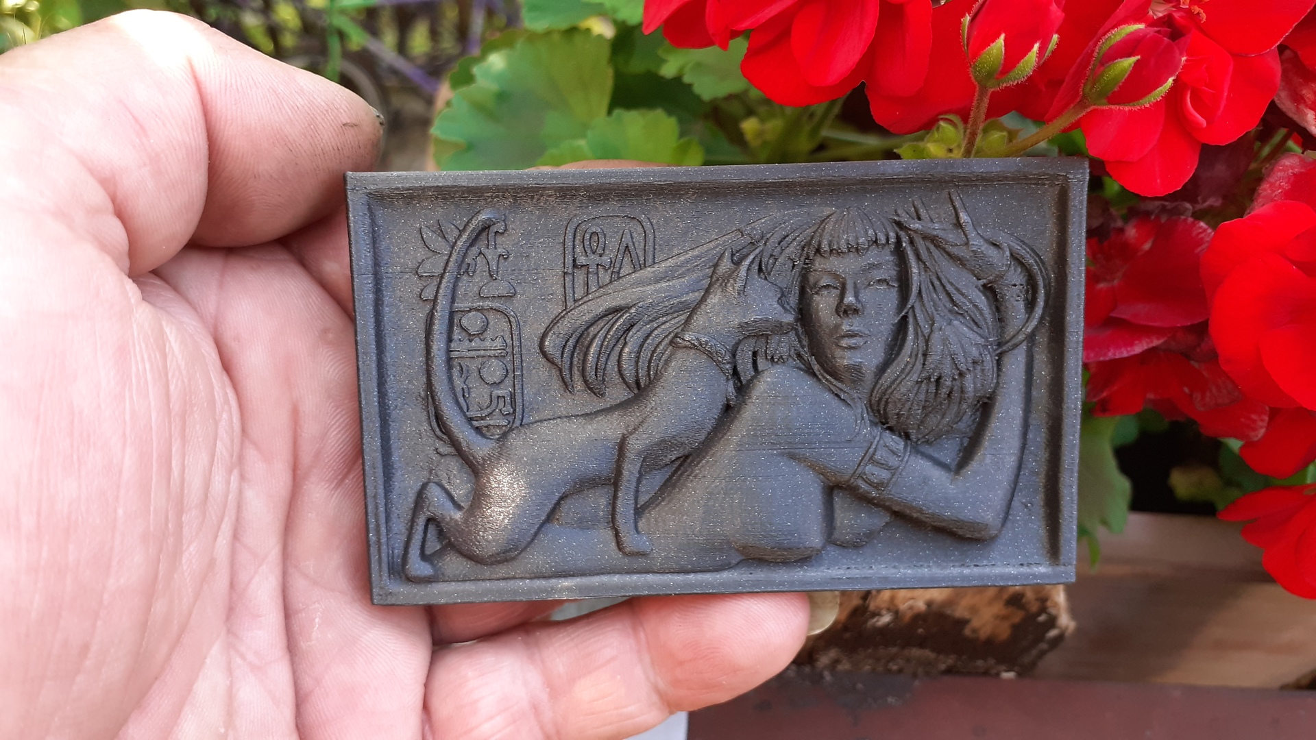

Egyébként, ezt fektetve nyomta, 0.1 réteggel, a macsekos csajt meg nem.
Hogy ne csak mindig "csöcsöscsajok" legyenek... [#vigyor]
