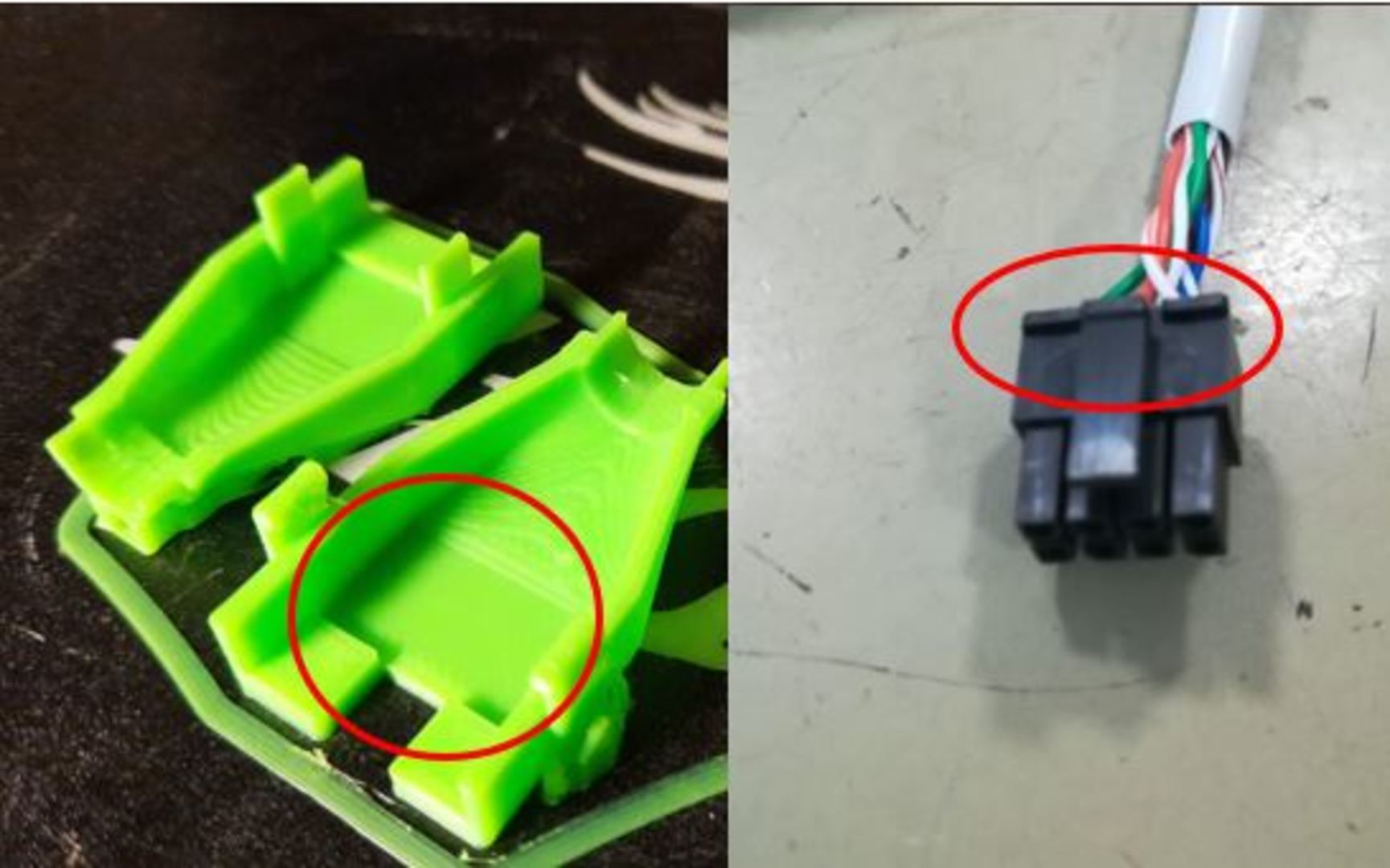

Sajnos nem erre gondolt... [#wilting] Ma elvittem a prototípust kipróbálni, és a kinyomizott ház kb. másfélszerese volt a huzalozott csatlakozónak. Ráadásul nem "csak" méretprobléma volt, a ház és a csatlakozó pozícionálása is másképp néz ki. A házban egy széles téglalap fészek van a csatlakozónak, a csatlakozón viszont csak egy keskeny perem. Nem illeszkednének még akkor sem ha egyforma széles lenne a kettő...
Közben kinyomtattam állítva, de így már értelmét veszítette.
Annyira azért nem. Ezek szerint kibírta a kicsi tapadó felület, és nem vált le nyomtatás közben. A 4 db "fül" alá nyilván támasz kellett. Könnyen le lehetett szedni?
Időközben kiderült, ha beválik akár százas nagyságrend is kellhet belőle. Ennyit kinyomtatni már nem túl szapora. Az volt a javaslatom, hogy kell nyomtatni vagy egy két részes sablont, vagy egy "ősmintát" és arról két részes sablont készíteni. A huzalozott csatlakozót betenni ebbe a sablonba majd célirányosan választott szilikon gumival kitölteni. Igaz, hogy így nem lesz szerelhető, de egyszerűen és gyorsan (a 3D nyomihoz képest olcsón) lehet vízhatlan dugókat gyártani.
Üvegen nyomtattam, kapott egy kis nitro lakkot is, csak a biztonság kedvéért, de nem szokott felválni anélkül sem.
Igen a négy fül alá tettem támaszt.
Biztonságosan lejött, mert szálirányban elég erős az a kis fülecske.
De nekem az a vágyam, hogy kerülni a támogatást, ha lehet.
Ezért én, ha lehet csak legvégső esetben használom.
Ezt a csatlakozót én nem a hátán fektetve, hanem nyitott felével lefelé tervezném, középen kis csavarral.
Vagy ahogy írod kiönteni sablonba.
Azért, ha nem kell piszkálgatni a támaszokat, lehetne haladni a nyomtatással is. Az öntögetés is babra.
Ez a csati a felépítésénél fogva sosem lesz vízhatlan, nem is arra tervezték.
Gondolom az sem véletlen hogy nincs gyárilag ház sem hozzá.
De végül is egyáltalán kiderült már a csati pontos típusa?
Tudom, ez se lesz vízhatlan, de eszembe jutott...
A jó, öreg...Epokitt
Itt is látszik az ára a képeken, az még...elfogadható volt. :)
[#t24p3709#]
Értem én, de minek? [#nemtudom]
Főleg, hogy már tudjuk nagyobb darabszámról van szó, tehát valami ipari cucc. Tessék megfelelő csatit választani, vagy cserélni.
Az a csati és az a hálókábel már eleve nem való egymáshoz...
