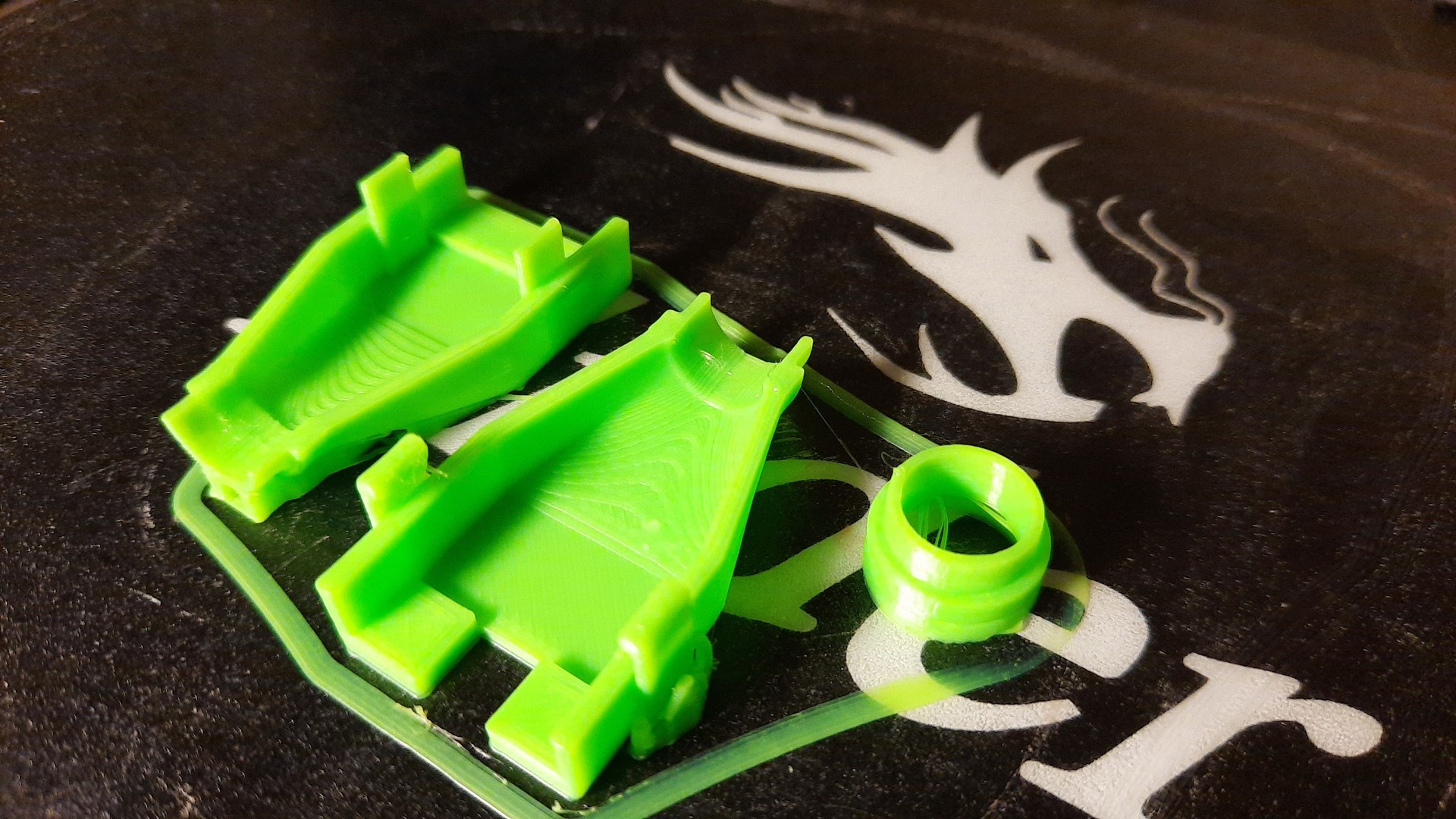

Elkészült a prototípus (még "leszőrözés" nélkül). Már csak az a kérdés hogyan jut el hozzád... [#fejvakaras]
Esővíz van az IBC-k ben, kertlocsoló víz.
Nem könnyezik.
100% kitöltéssel nyomtam, a jó rétegtapadást segítve...kicsit emelt hőfokon.
A homlokrész kapja a legnagyobb "terhelést", (60x6-os menet szorítása) ott úgy 5-6 mm a vastagság.
Biztos jobb lett volna ABS-ből, vagy PETG-ből, de csak PLA volt kéznél.
Majd élénken/izgatottan figyelni fogom a tartósságát. [#vigyor]
Egyébként a mutatott csati nem Mate-N-Lok?
(hiszen a Molex is csak egy márkanév...)
Bár én állandóan küzdök a csatlakozók neveivel. :(
Egész jónak tűnik, de próbáld meg állítva is nyomtatni, úgy kevesebb alátámasztást kell leszedned.
Úgy látom az eredeti is állítva lett nyomtatva.
Én rajzoltam egy csavar helyet bele, ami összefogja a két oldalt, de lehet rossz helyre.

érdeklődnék hogy ez a kis mütyürt mekkora fejjel let nyomtatva? milyen beállításokkal?
Gondolkodtam rajta, de végül jobbnak láttam fektetve kipróbálni. Igaz, hogy így kicsit több támasz megy alá, de legfeljebb esztétikai hibát okoz ha nem sikerül tökéletesen leszedni. Ellenben állított nyomtatásnál félő, hogy a vékony kis perem amivel az asztalhoz tapad felválik amikor már a "nyakrészt" nyomtatja. Másfelől állított nyomtatásnál a támaszok a vékony kis pirinckák alá kellenek aminél attól tartottam, hogy letörnek amikor a támaszt megpróbálom leszedni róluk. De próbáld ki állítva, kíváncsi vagyok az eredményre.
Ender 3 nyomi, 0,4 mm fúvóka, 0,75 mm Gembird PLA+ szál. 200/60°C, 0,15 mm rétegvastagság, 60 mm/sec sebesség. 10% alátámasztás 60° felett, 5 mm - 25 mm/sec szálvisszahúzás. 100% tárgyhűtés (módosított hűtőcsatornával az eredeti helyett).
Kb. ennyi.
