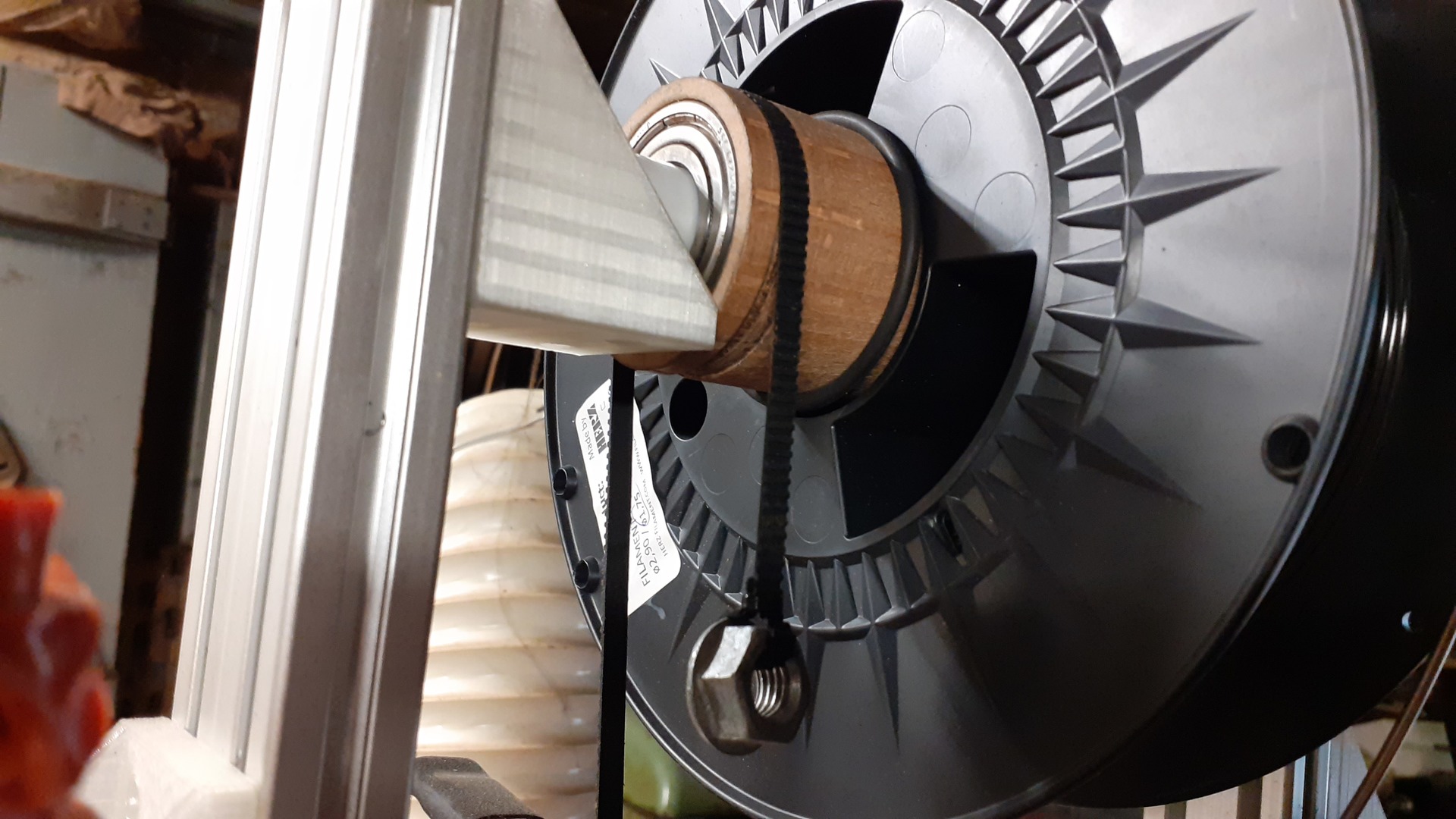

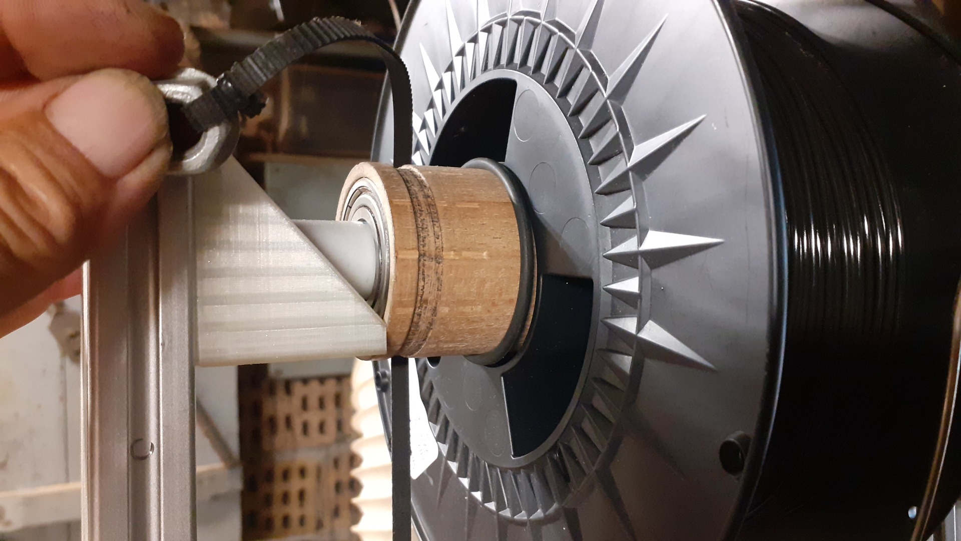

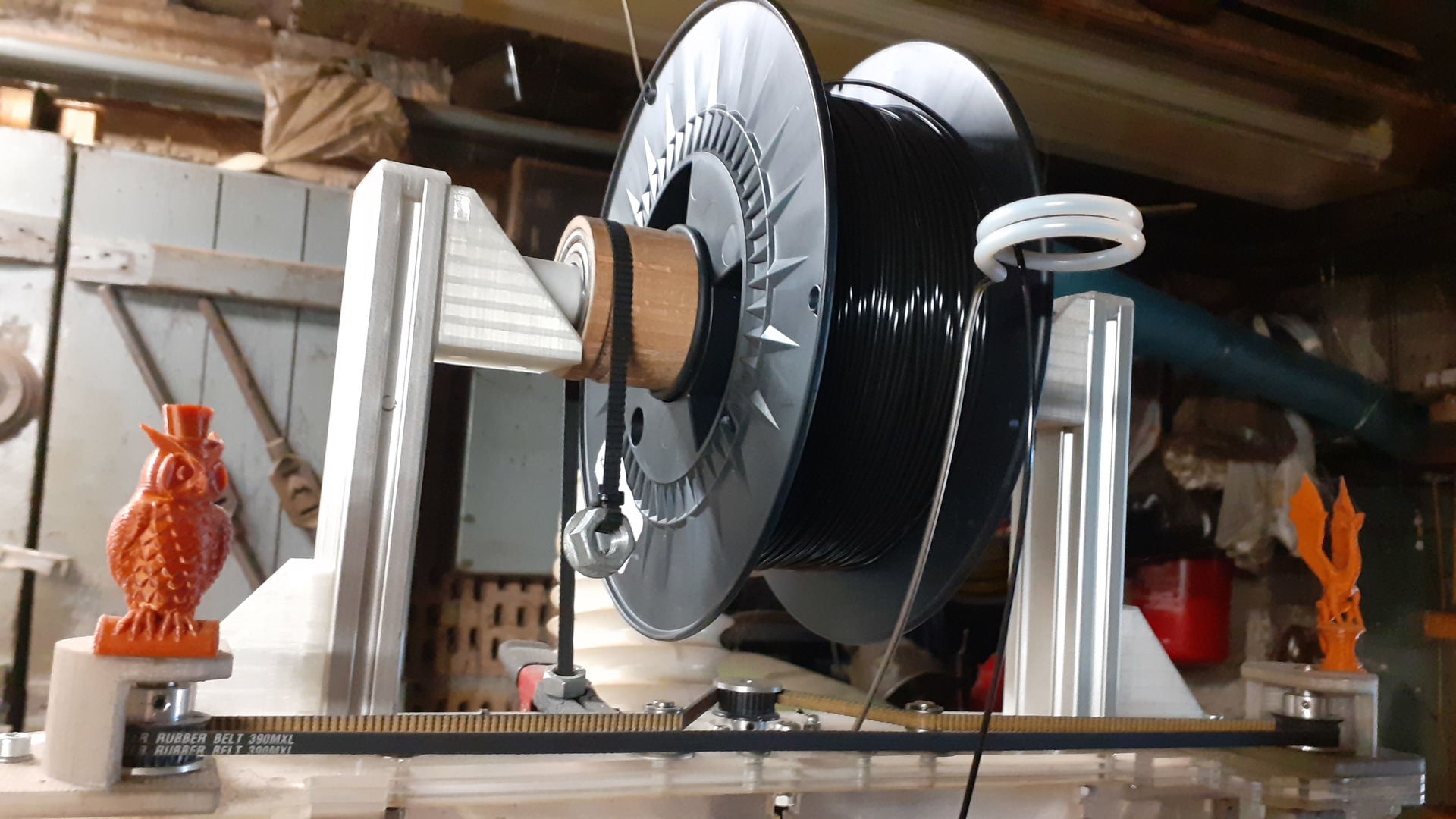

IdézHát pl. nekem az a módszerem, hogy nem csinálok csapágyas spulnitartót
Pedig jó az, ha csapágyzott a spulni.
Egy mezei, primitív szalag vagy súlyfékkel kiegészítve meg...főleg. :)

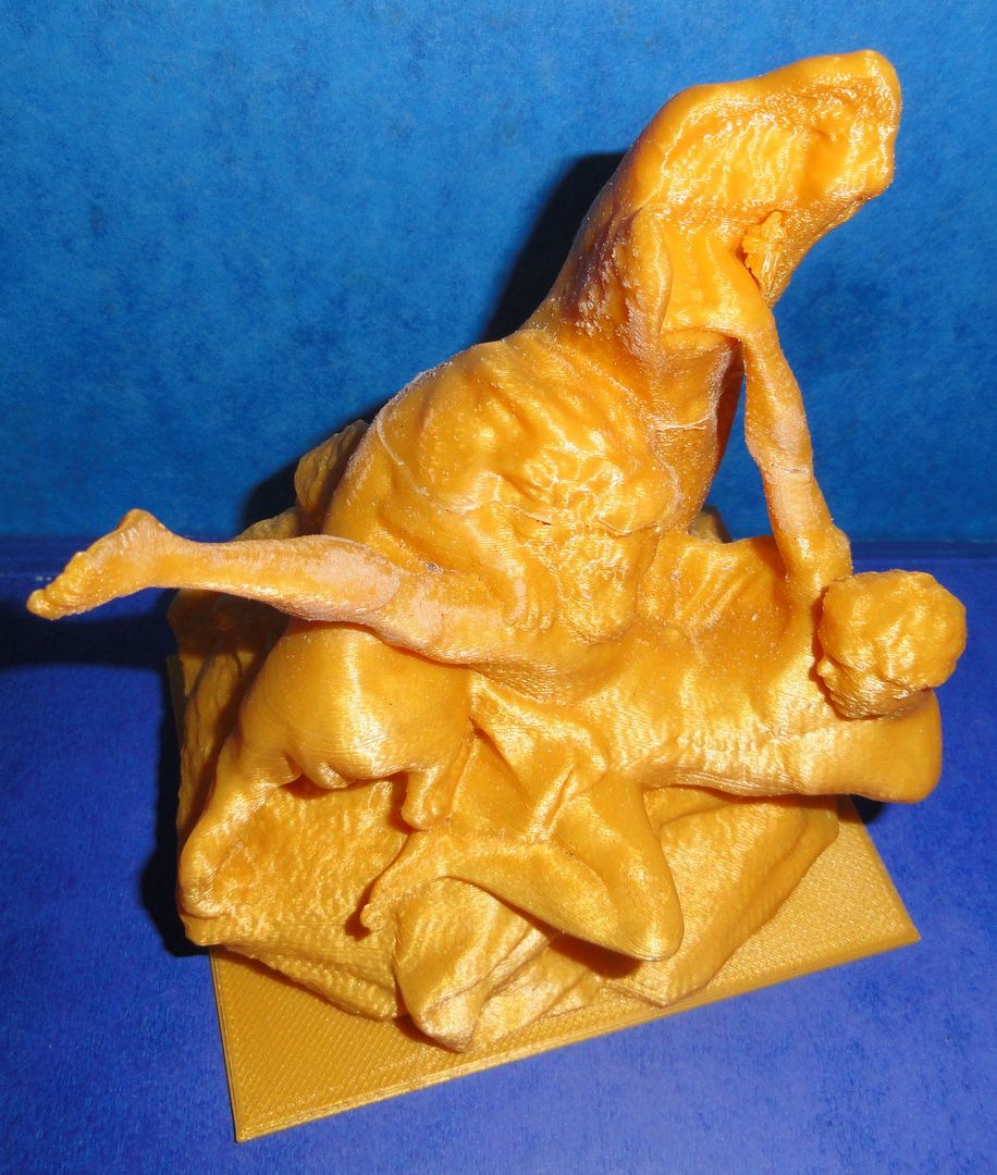

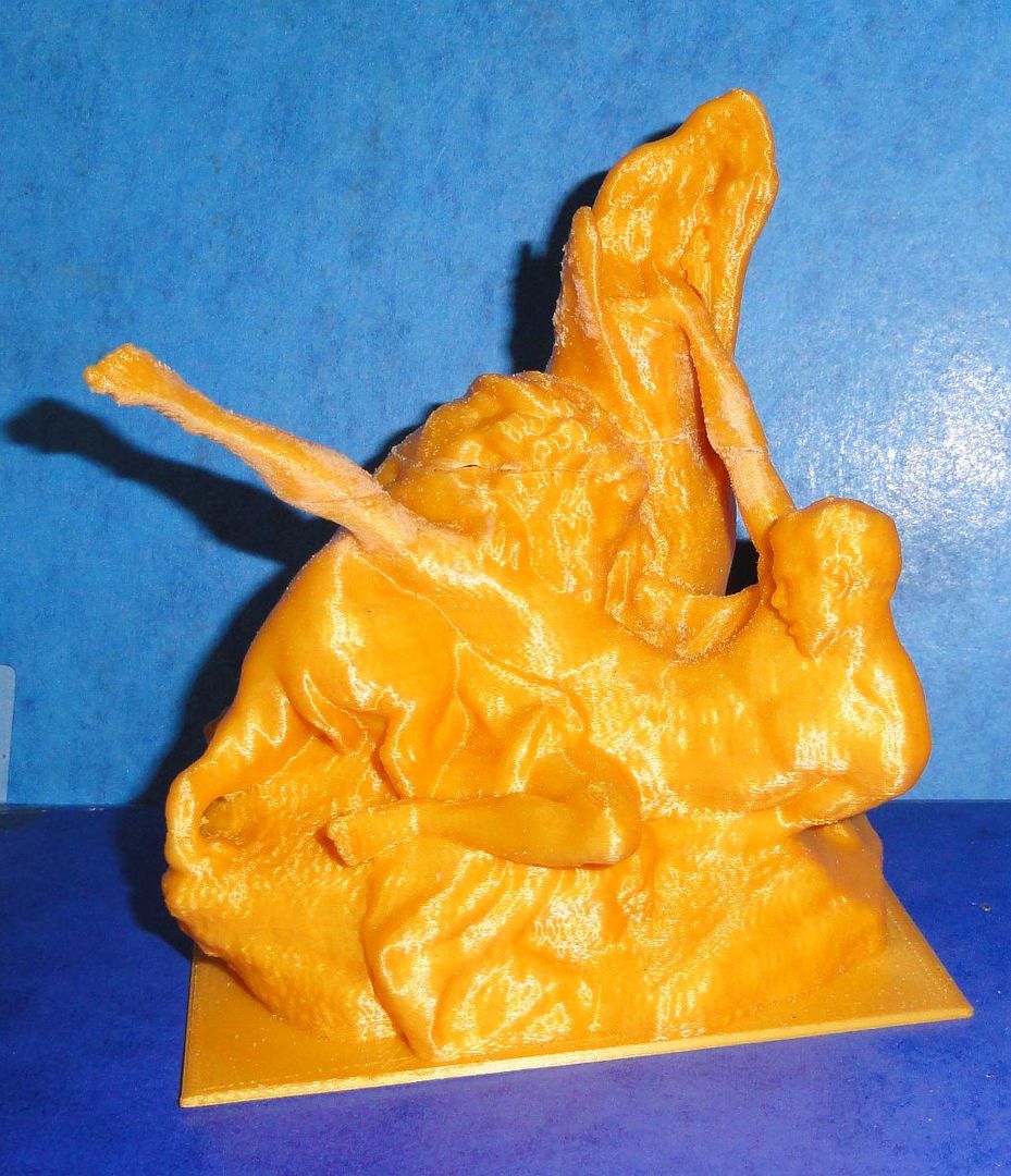

cy3rt06r
Sajnos túl sokáig tartott az alsó rész és sajnáltam kidobni.
Azért nem illeszkedik pontosan  mert más a két rész deformációja.
Azt hittem , tud valaki valami jó fedőfestéket ,lakkot illetve gittet.
Sajnos  a PLA-t nem jehet géppel csiszolni mert megolvad ,ragad.
