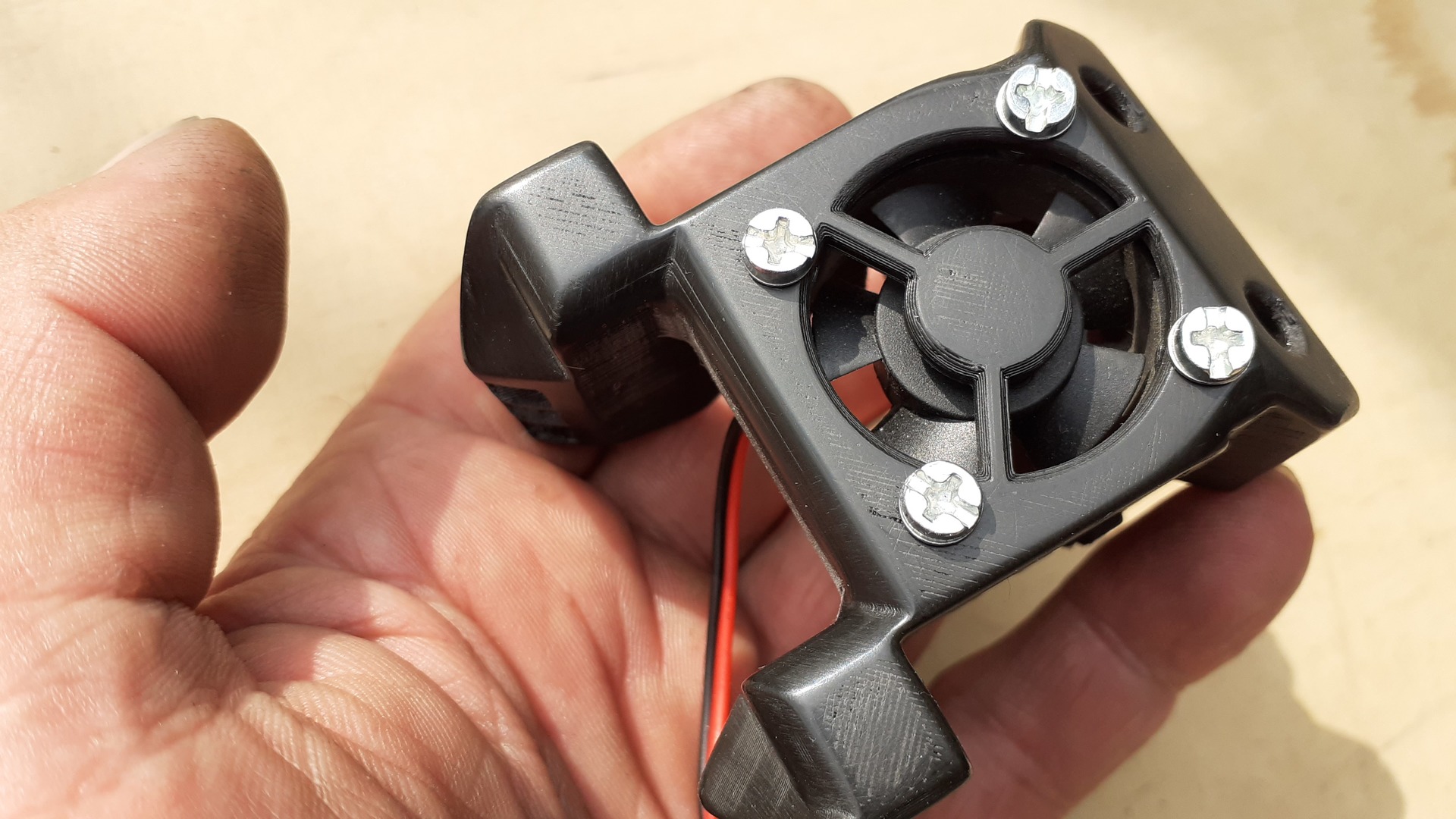

IdézSajnos túl sokáig tartott az alsó rész és sajnáltam kidobni.
A ráfordított munkaidőtől függetlenül...
Tudni kell elengedni is, egy-egy hibás példányt. :)
Csak a "köszönő oldalait" próbáltam kicsit...csinosítani.
Papírral, szárazon csiszoltam, majd kb. 300-as fordulaton polírpaszta és rongykorong.
Lehetett volna mégtovább, "szebbre", de már nem volt hozzá hangulatom. :)
Főleg az élletöréseknél látszik, hogy azért lehet homogén, fényesre polírozni a PLA-t.

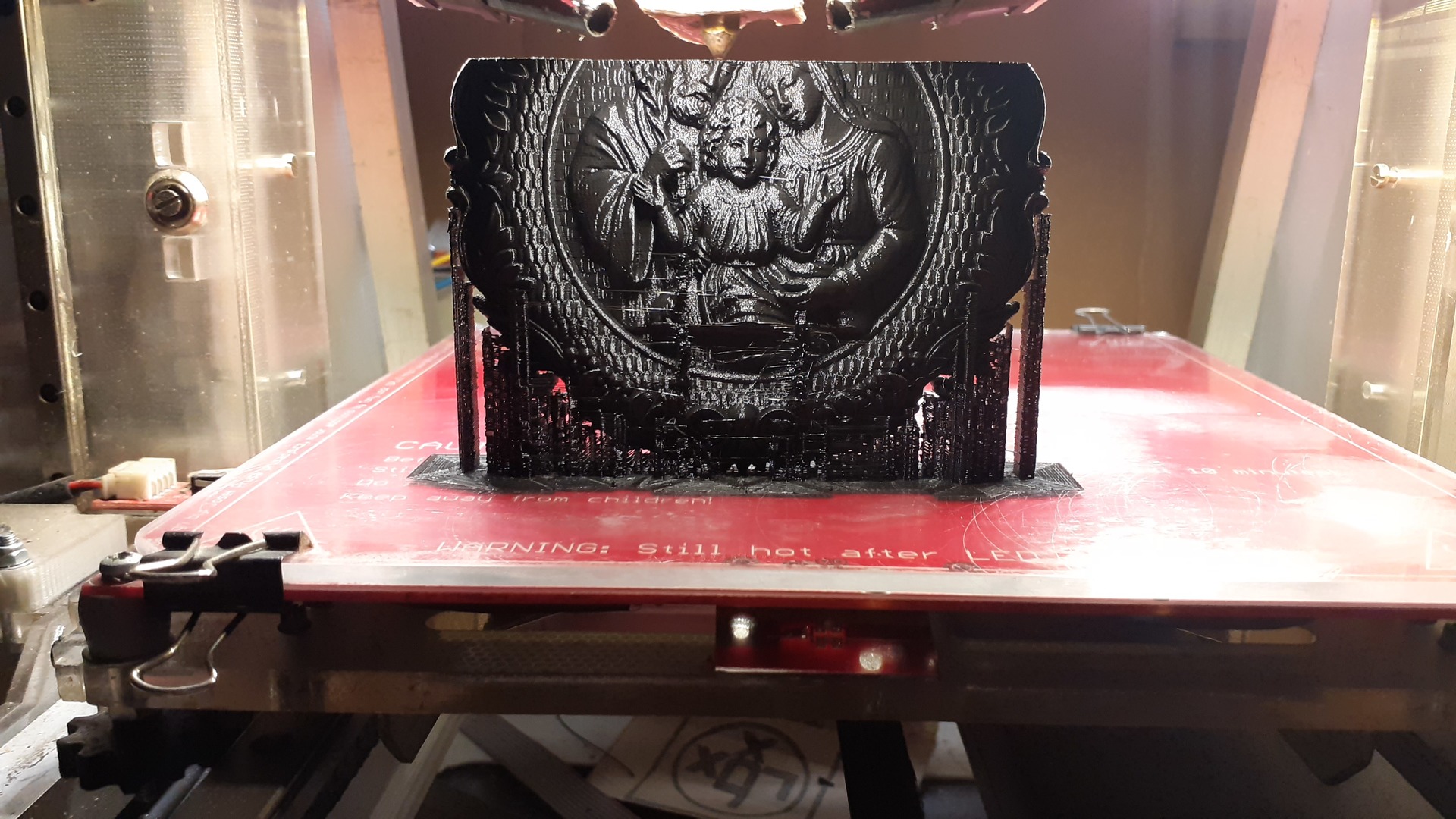

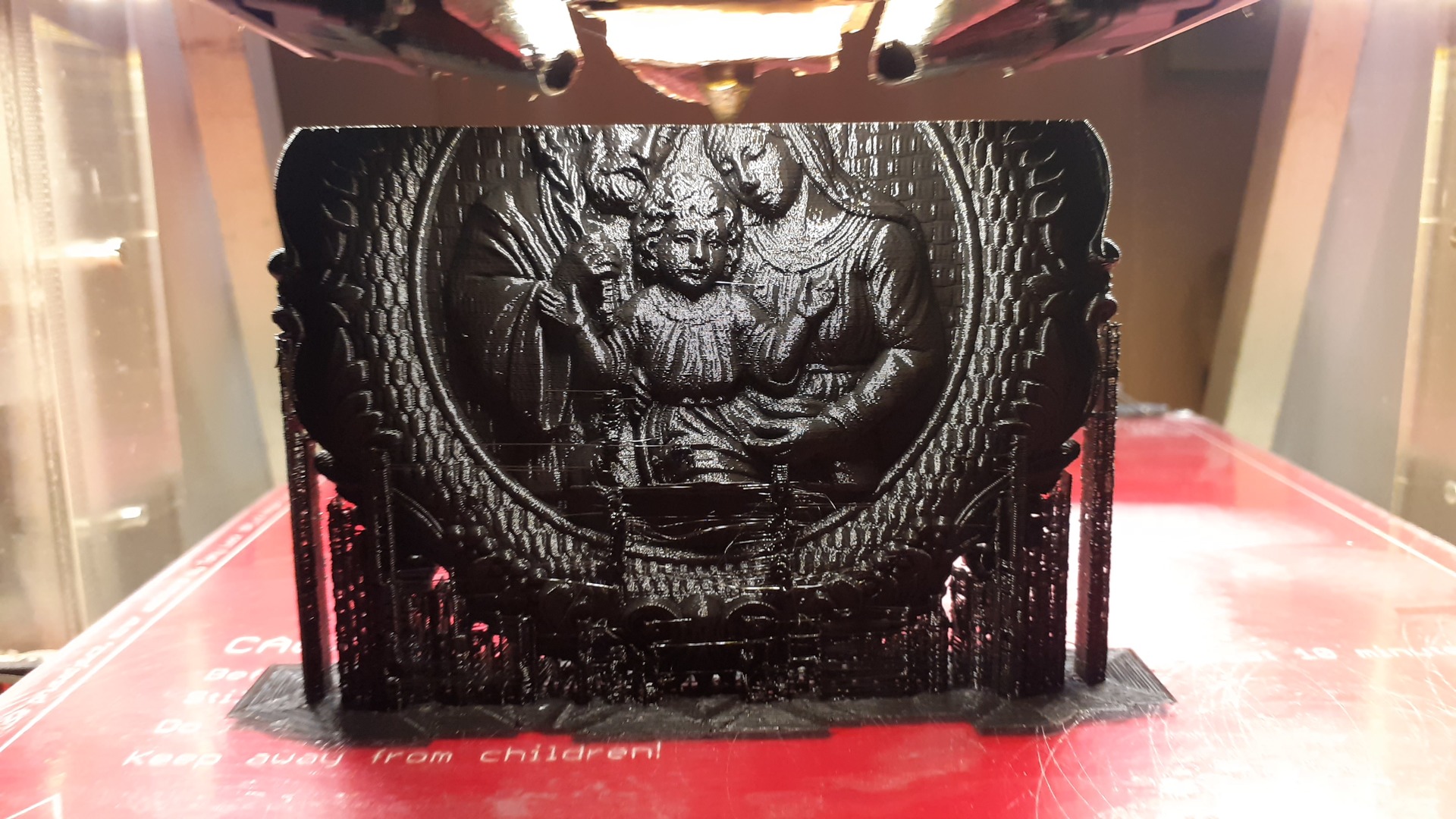

Ejha... Litophane-t nem próbáltál még nyomtatni? Ez a gép tudja szerintem a szükséges minőséget.

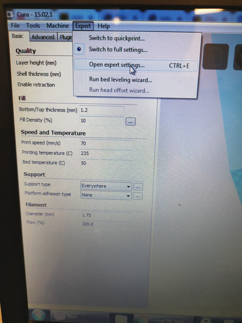

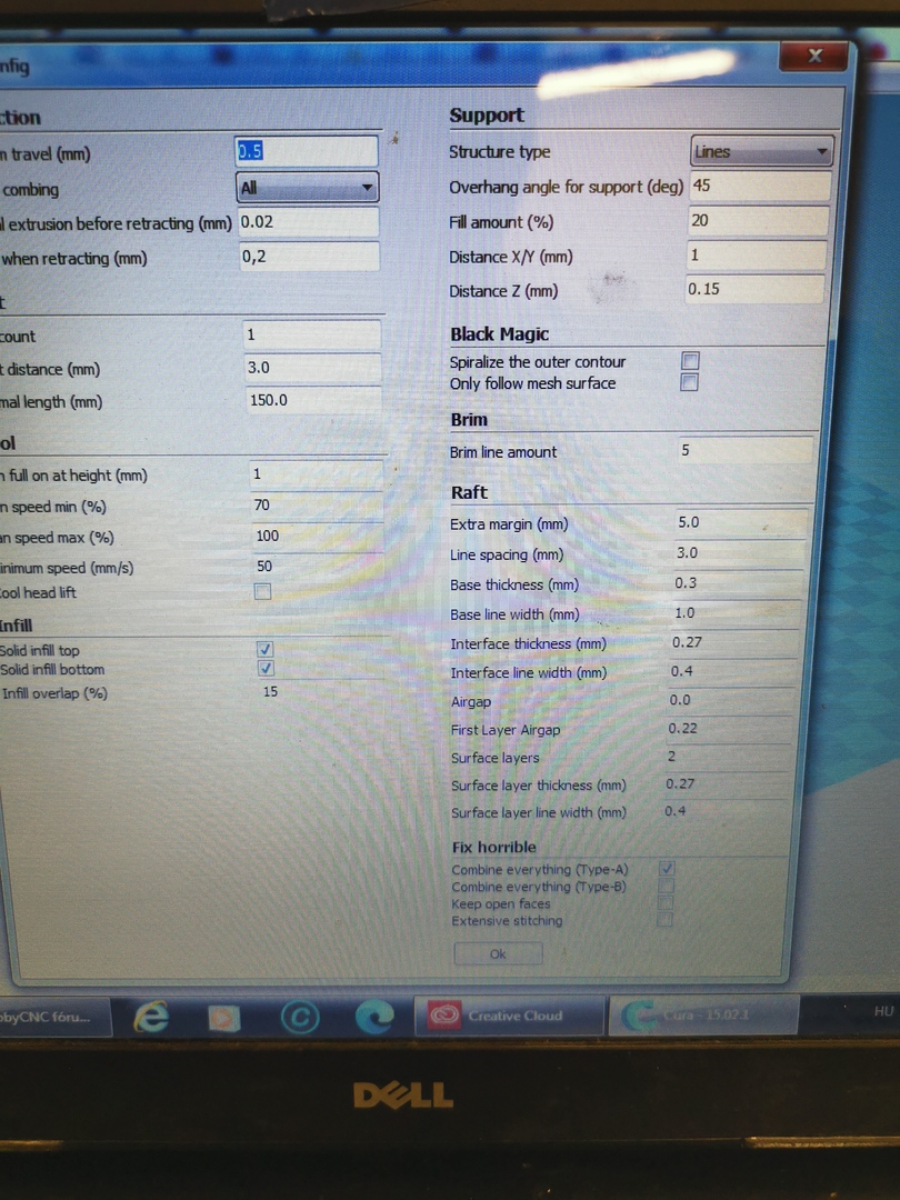

Szevasztok!
A CURA-ban a "Raft" szélességét hol lehet állítani?
A válaszokat köszönve:
Lajos
A 15.02.1 -es verzióban a képeken.
VighLajos
Köszönöm, meg is találtam.
