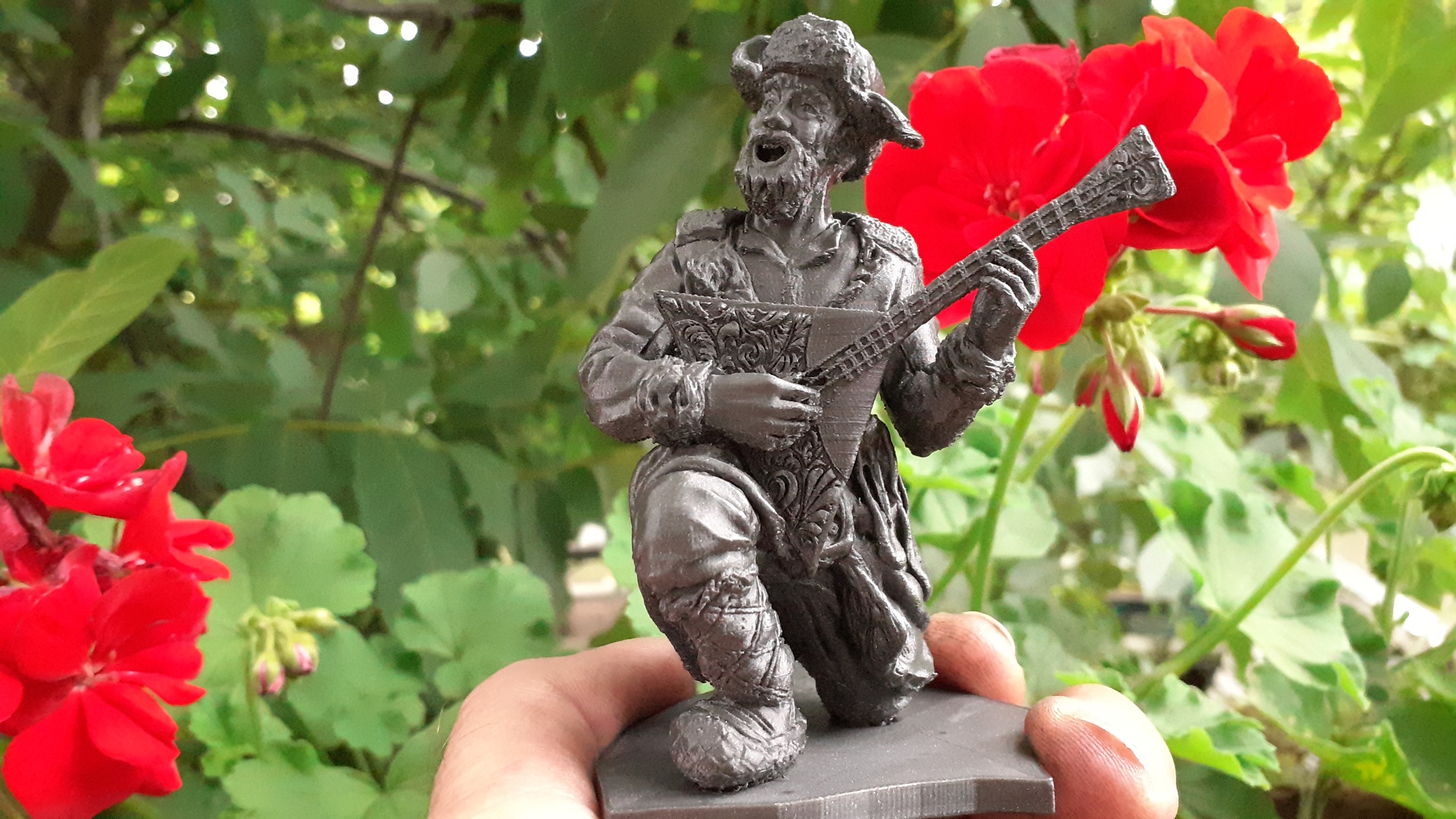

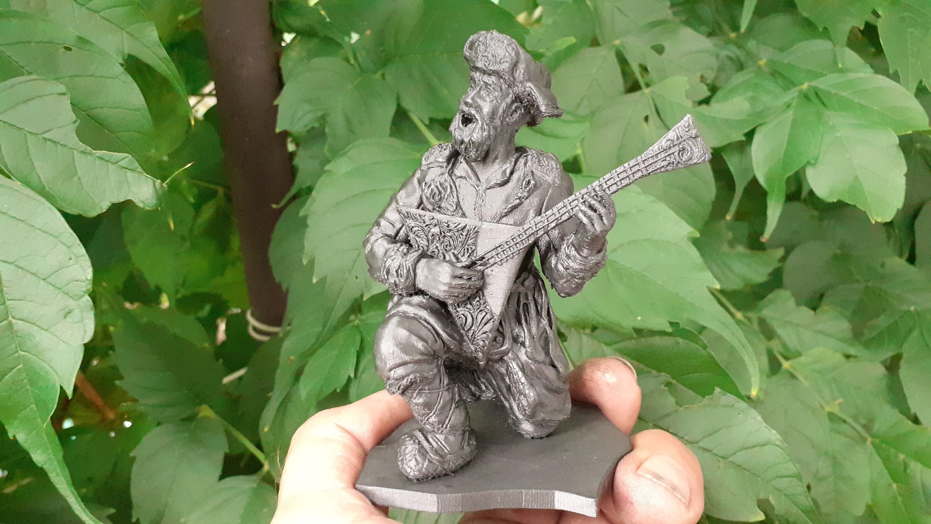

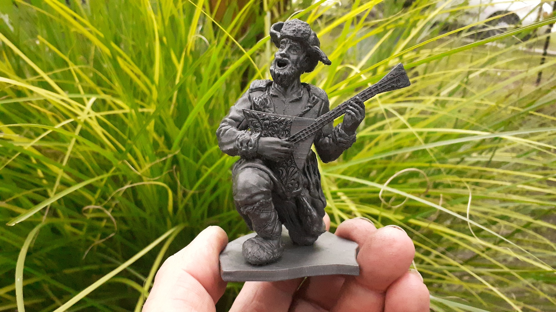

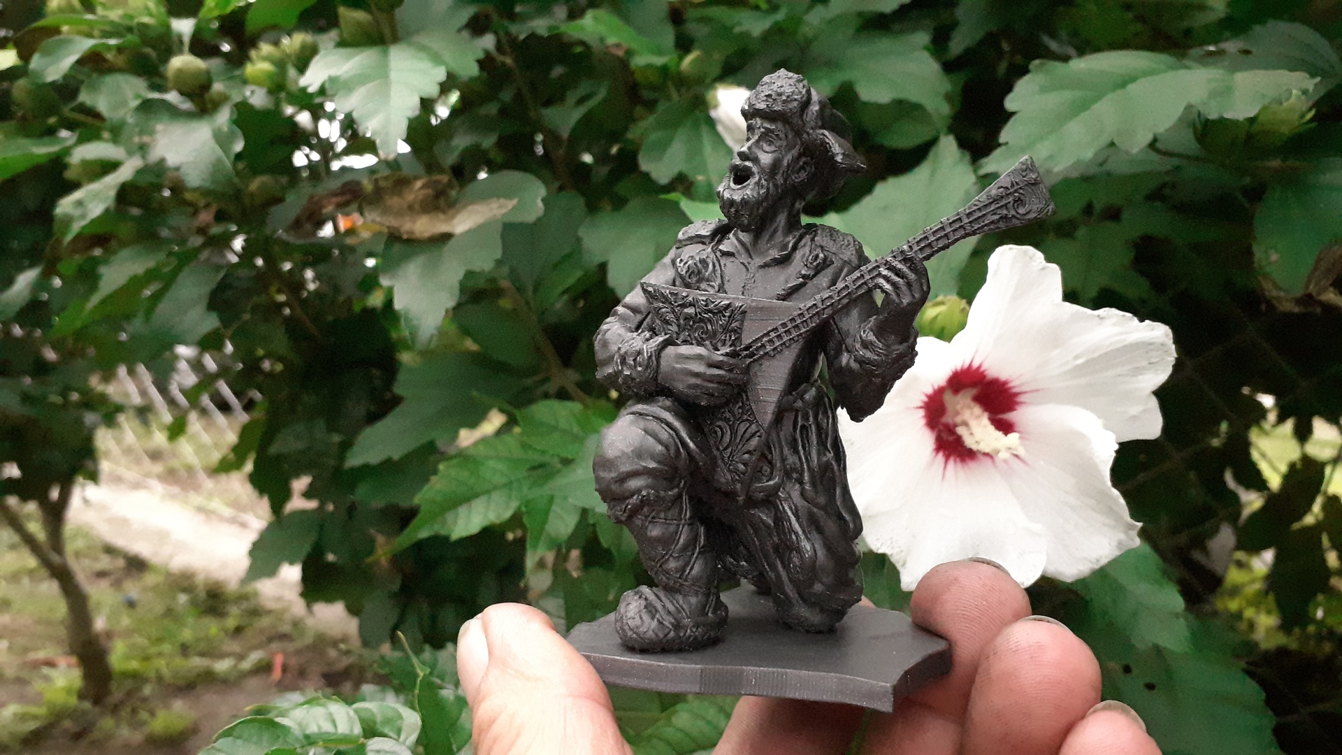

Herz-es grafitos PLA...
morvfer7
Nagyon szép. [#taps] Utókezelés is volt rajta?
Szupi!
Habár mintha ott....
xhadp99yn
Szép munka ,csak nem jöttem rá hogy állítva vagy fekzetve lett nyomtatva
Nincs utókezelés, ez a természetes "színe" a grafitos PLA-nak.
Ugyeeee...
Én is látom!
Állítva nyomtattam.
xhadp99yn
Sebedség és réteg érték mert nem látszik
A sebesség ~110-115 mm/s, 0,1 mm a rétegvastagság, 10% a kitöltés.
Támasz nem volt, 205°C fokon ment a PLA.
Kicsit gyors volt, ez látszik is a felületen.

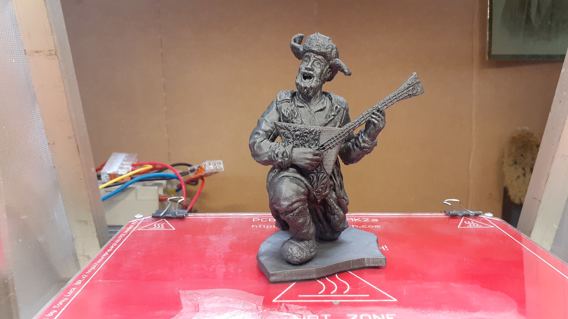

Még tegnap este nyomtam egy "start"-ot...Ő várt reggel. :)
Paraméterek ugyanazok mint lentebb...
Támasz volt itt-ott, utómunka...csak annak a "lebontása" volt.
