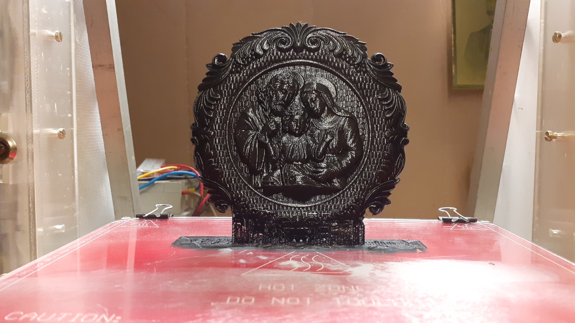

Tudom, én vagyok a kekec [#ravasz1], de az első képen a  jobb oldali "brim"-es absztraktnál mitől csúsztak el a rétegek? [#fejvakaras] Gondolom nem direkt ilyen...
Egyenlőre nem találom...
Meg lesz az, csak...keresd! [#vigyor]
cy3rt06r
Sajnos nem tudom.
morvfer7
Ilyen velem is előfordult régebben, kerestem is mi lehet a baj, mire a sokadik elrontott nyomtatás után rájöttem, hogy a nyomtató mellett felhalmozott már kinyomtatott darabok és egyéb más holmik "belelógtak" alul az asztal mozgásába és néha elakadt benne. [#nyes]

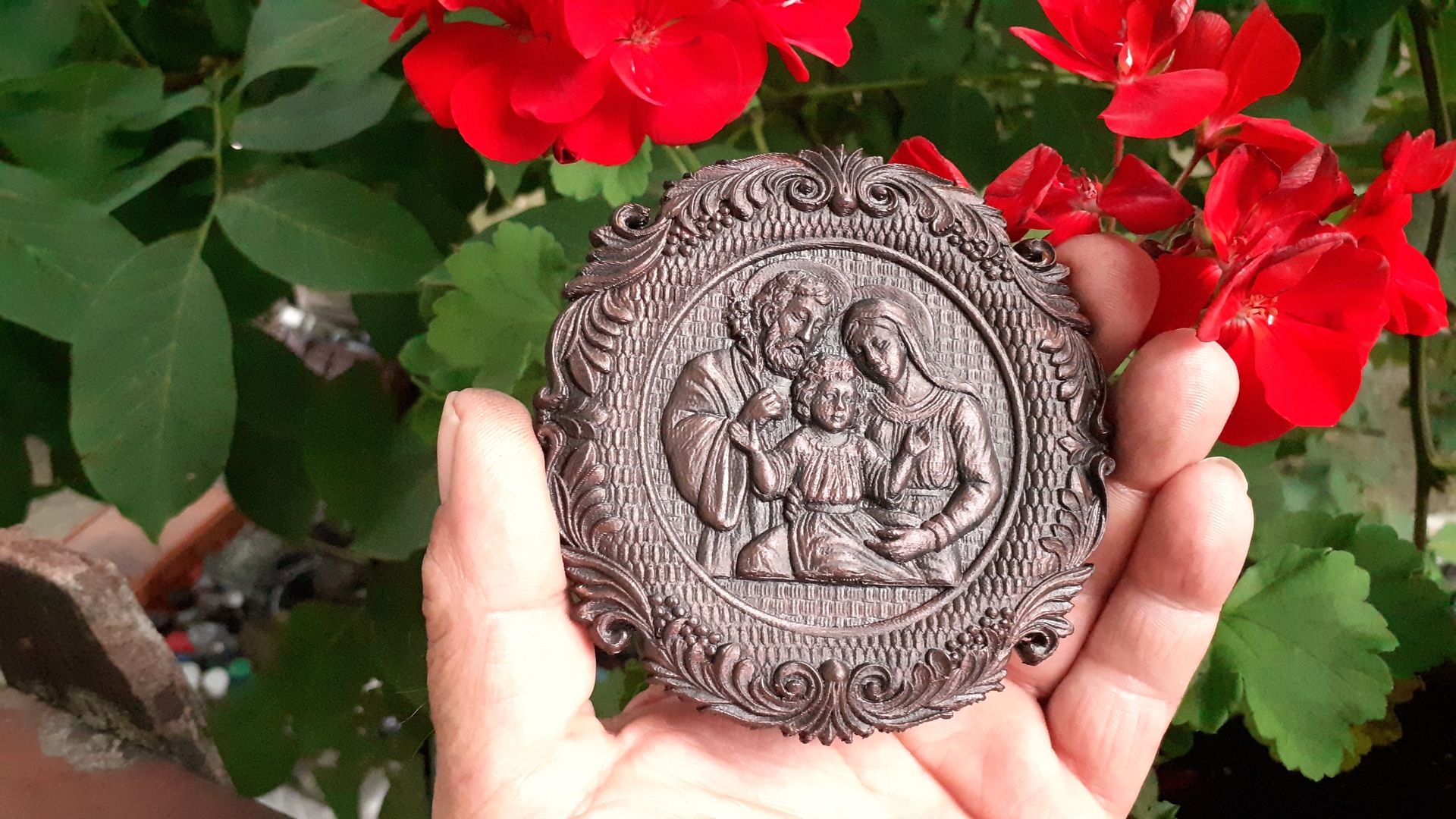

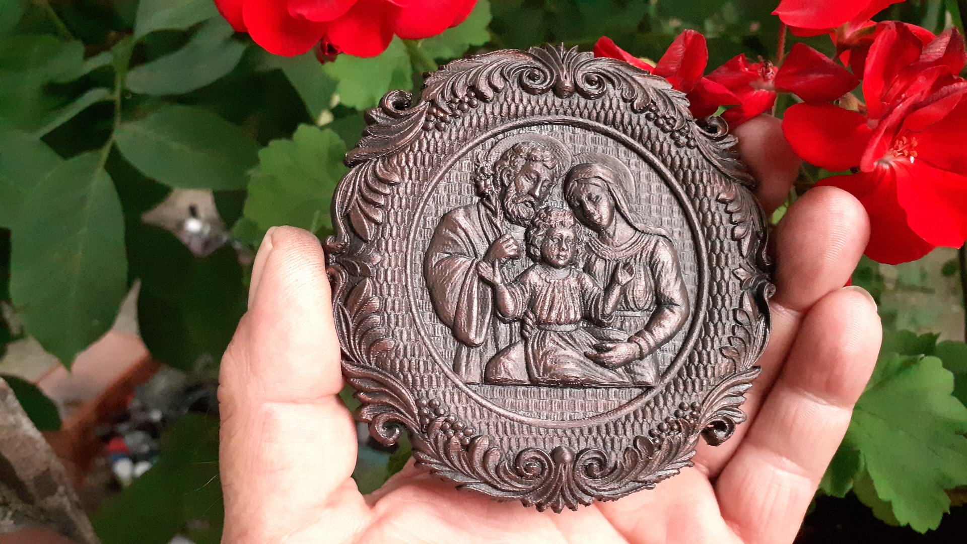

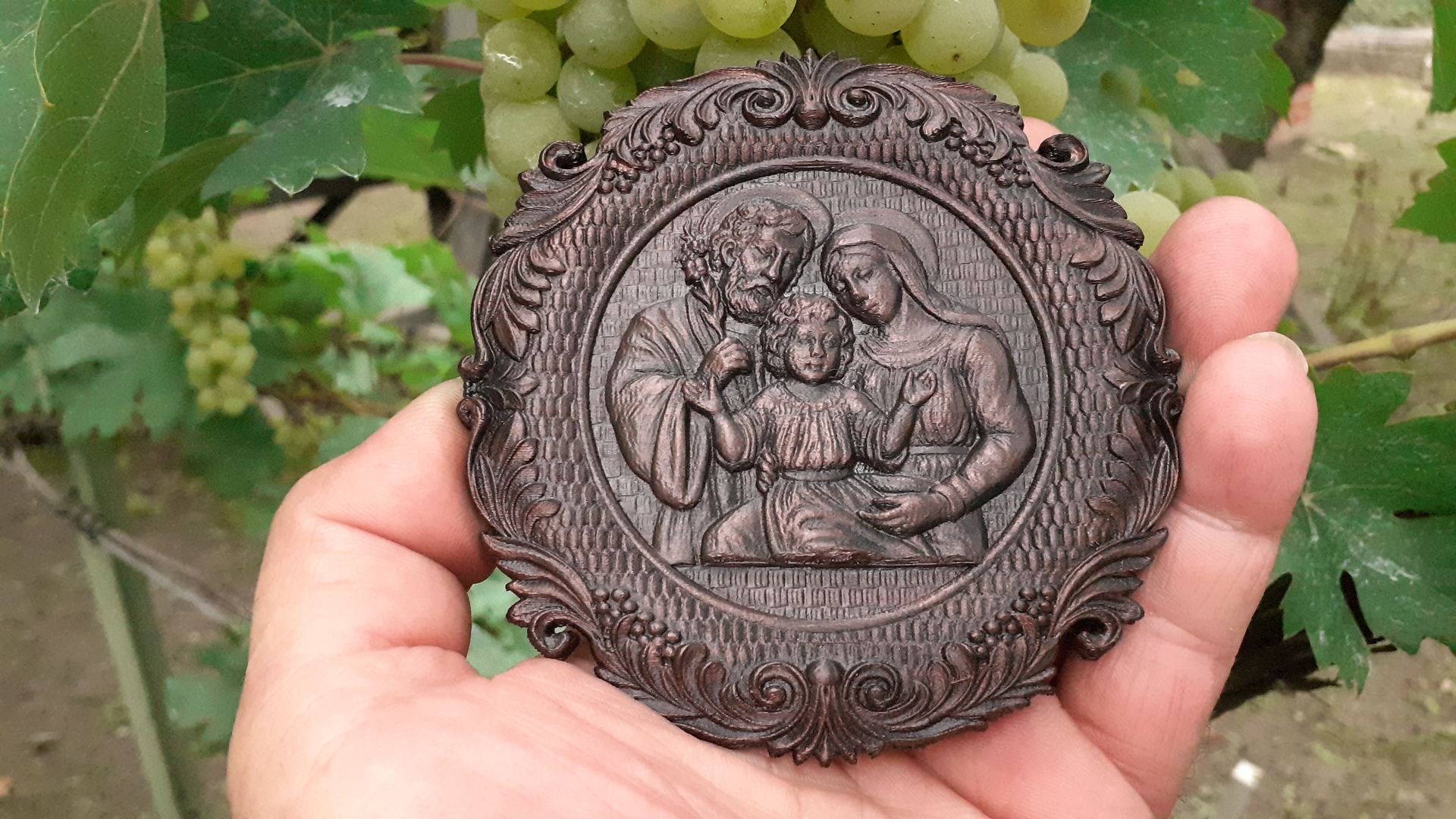

Lehetne tudni valamit a kozmetikáról ?
Igen, nem titok, itt írtam legutóbb róla:
[#t9p26816#]
Annyival kiegészíteném, hogy ennek a pornak a paraffinolajos keverékét dörzsölöm a felületre, egy puhaszőrű fogkefével.
Majd kis "száradás" -vagy "beivódás"- után, egy puha ruhadarabbal áttörlöm.
De a grafitpor/paraffinolaj keverék is szép alapot ad a feketén.

Köszönöm Ferenc , utánanézek mert ezek a nyomtatások a két gépem összehasonlítása volt. A jobb nyomtatás a bowdenesre átalakított nagyobb Wanhao géppel készült. A másik gép alja le van fedve és valóban hallok néha recsegő hangot alóla .
Majd lebontom a lemezborítást és alánézek. Beszámok róla ha találok valamit

Köszönöm , megpróbálom én is , csak csinálnom kell port.
