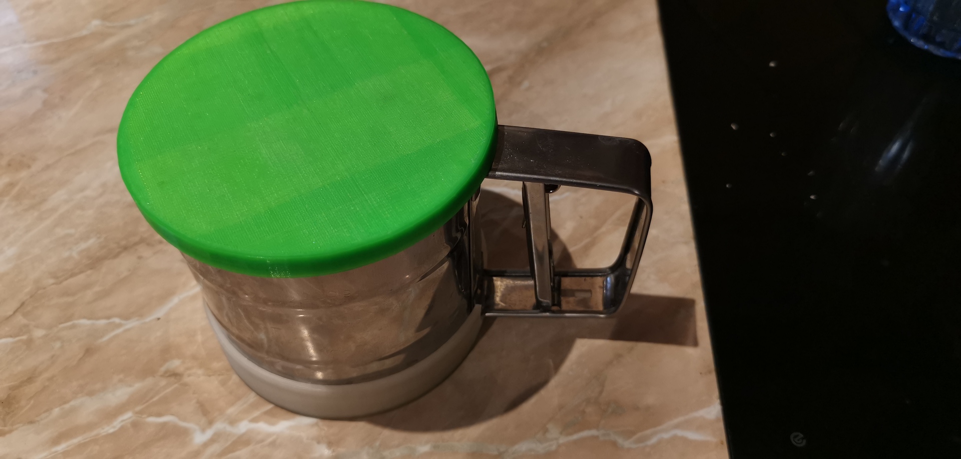

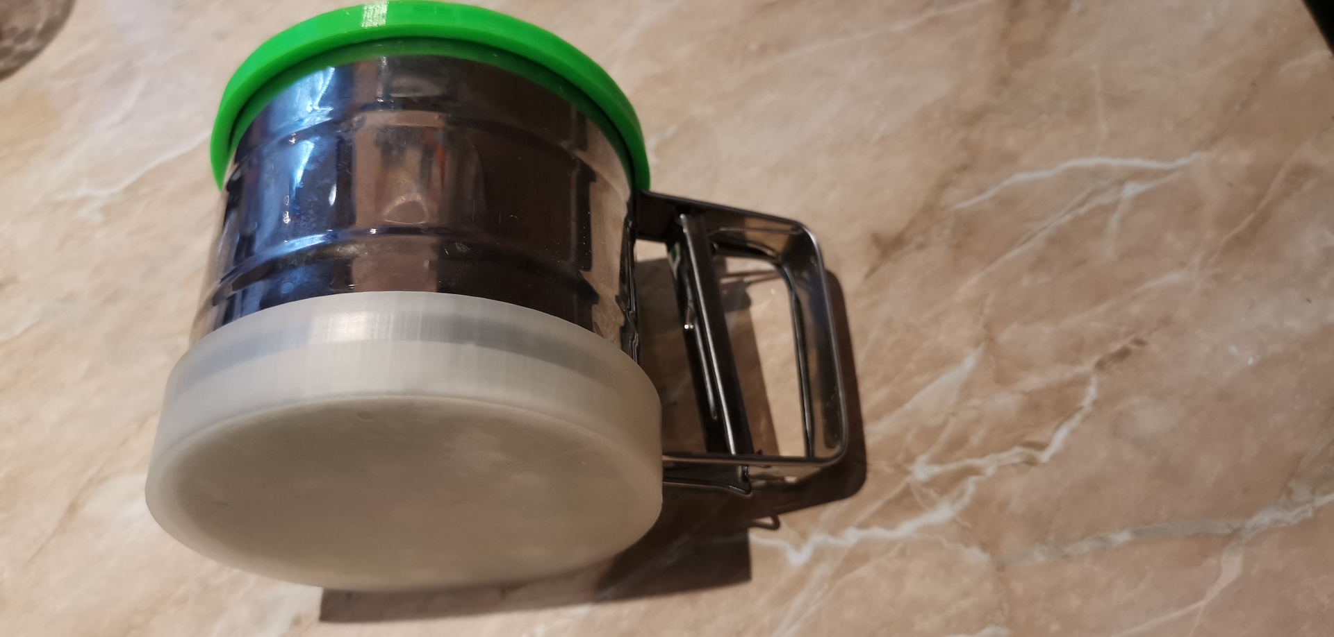

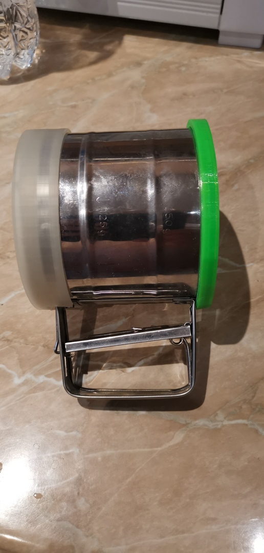

Korábban én nyomtattam azasszonynak a konyhába. De ő kérte nem kellet tepernem bizonyítanom. Folyamatosan jött javítsam, cseréljem. Figyelte itt az oldalon , hogy ti mivel rukkoltok elő.
Ez itt egy porcukor szóró igaz most más funkciója van. De amikor készült akkor még a porcukor miatt. Zöld TPU , szürke PLA.

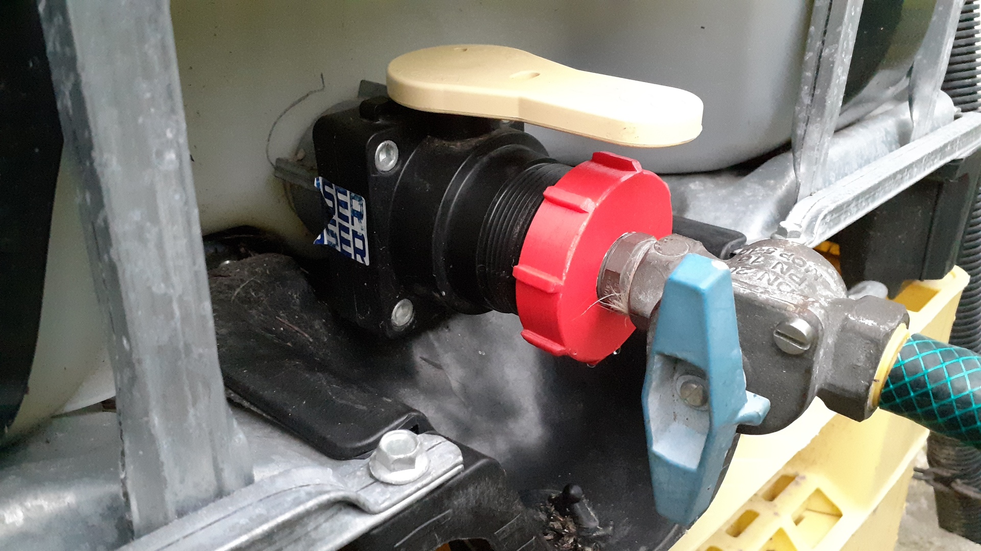

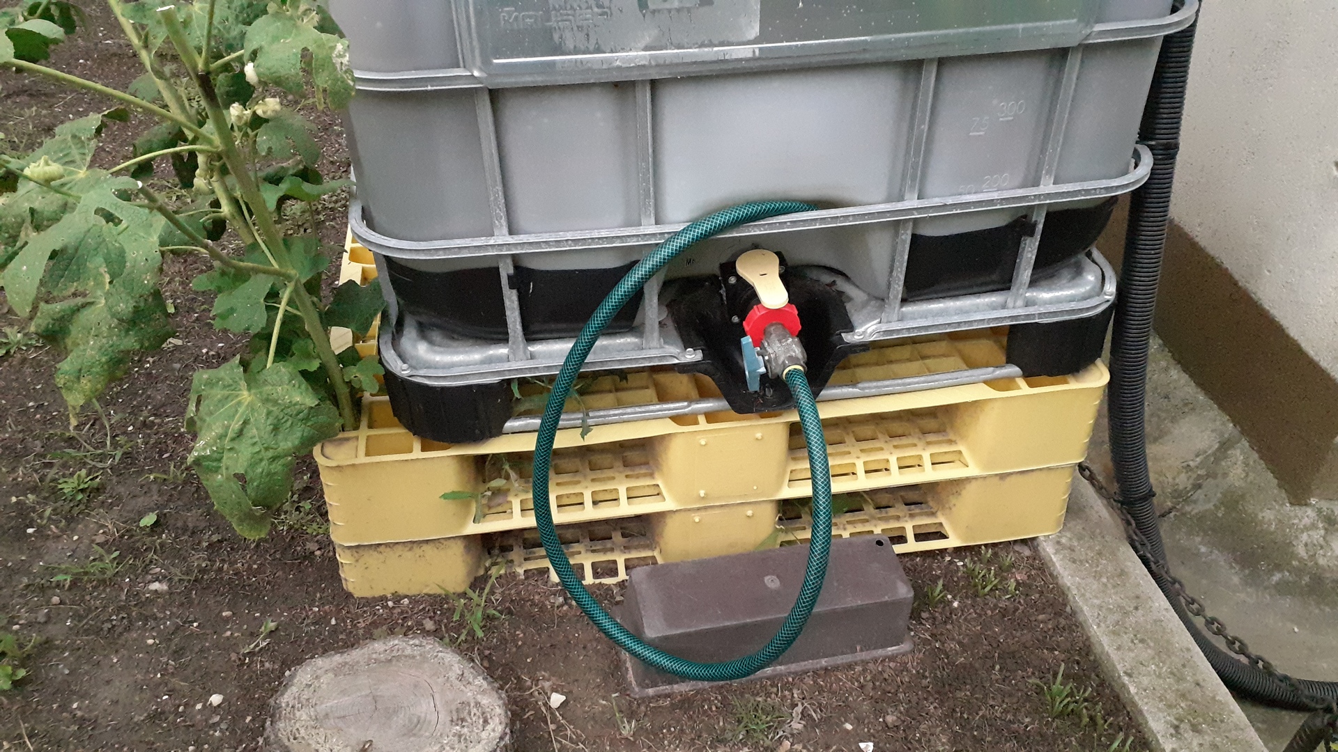

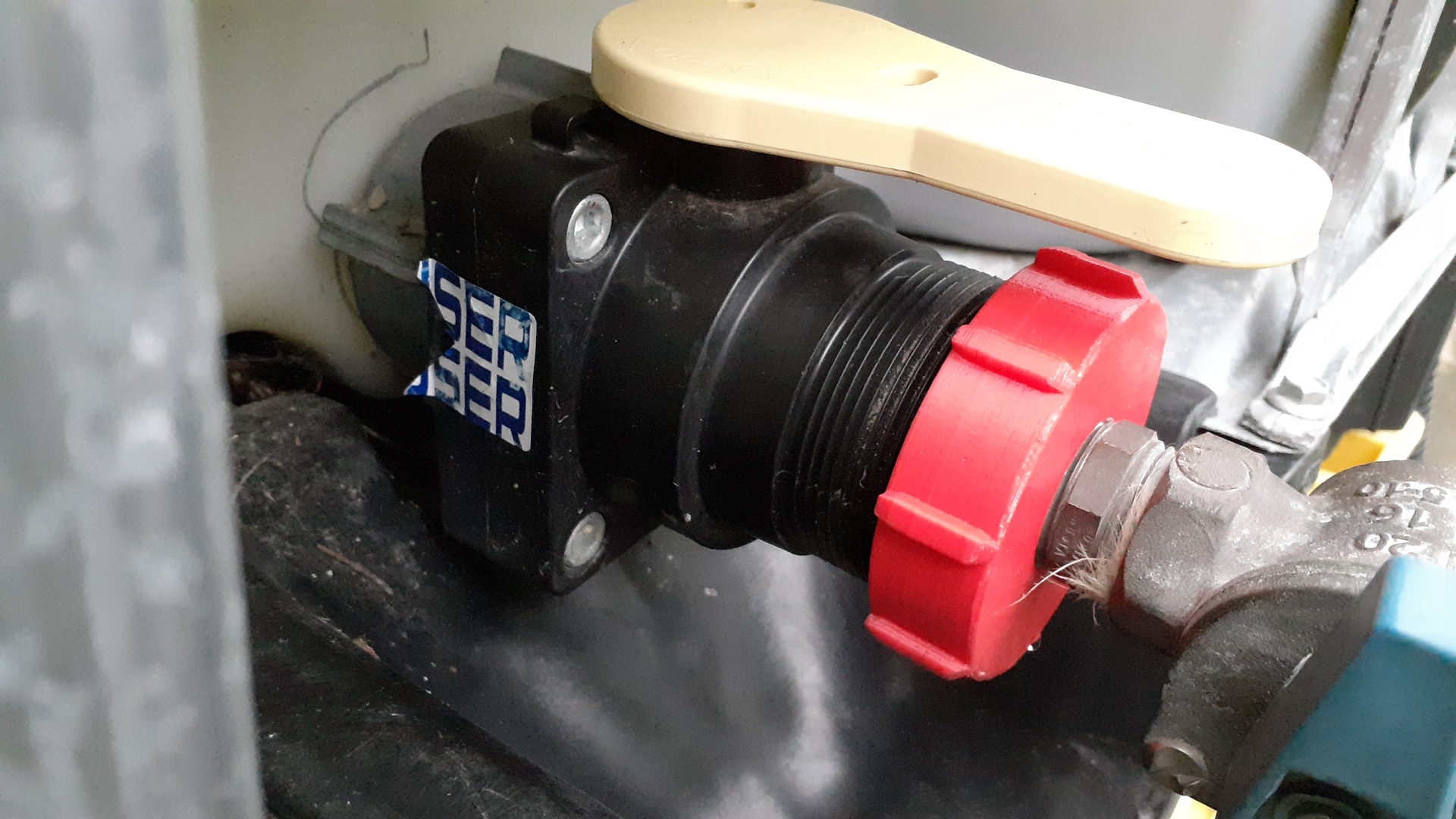

Most indítottam el az AZUREfilm PETG anyaggal az IBC-kupakot.
230/60 C.
Egy másik IBC "kupak". :)
Ez az IBC már nem a megszokott "pillangóval", hanem egy jobb minőségű, sokkal strapabíróbb műanyag golyóscsappal van szerelve.
Igen ám, de erre nem jó a 60x6-os menetű előzőleg mutatott "kupak".
Ezen a golyóson 2"-os külső menet van.
(Mint mindegyiknek, ennek is elég nehézkes a nyitása/zárása.
Meg, nem is arra vannak kitalálva, -főleg a pillangók- hogy egy esti kannás locsolásnál 10/15-ször nyissa-zárja az ember őket.
Sokkal könnyebb azt a 3/4-es golyóst két ujjal nyitni-zárni.
VighLajos
Igen, nem arra való.
Sok évvel ezelőtt a feleségem nyitás közben felhúzta a szelepet, az kiugrott a helyéről, és tétlenül néztük, hogy elmegy a tartály összes vize. :-(
A zárókupakot kiesztergáltam, és belegyártottam egy közdarabot 1/2" furattal, abba csövet ragasztottam, aminek a másik végén 1/2" menet volt. Erre jött a kerticsap.
Majd kiderült, hogy Laslie fórumtársunk gyárt kupakot, elláttam vele a baráti és rokoni kört. (8-10 db).
Most itt tartunk.
