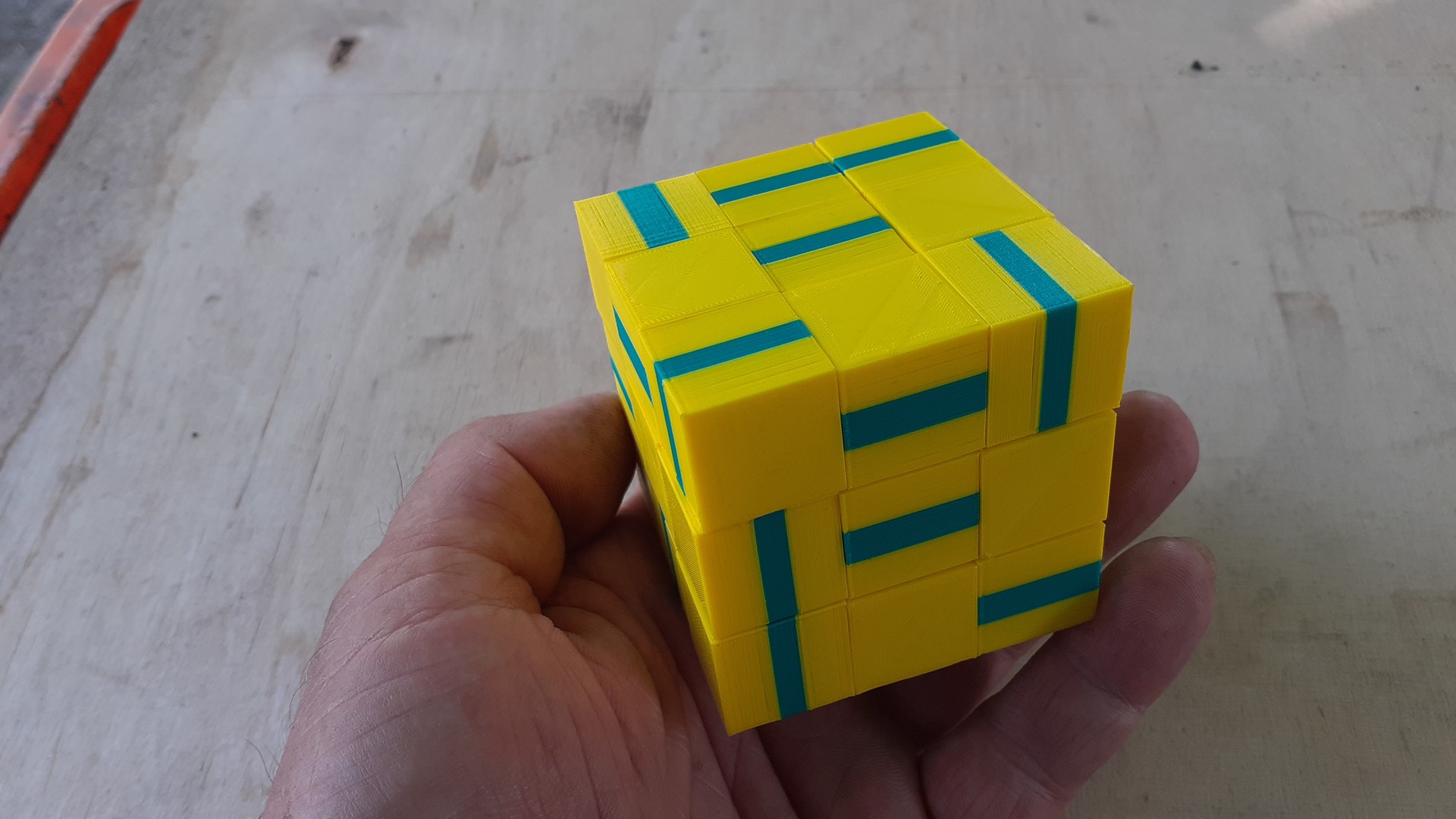

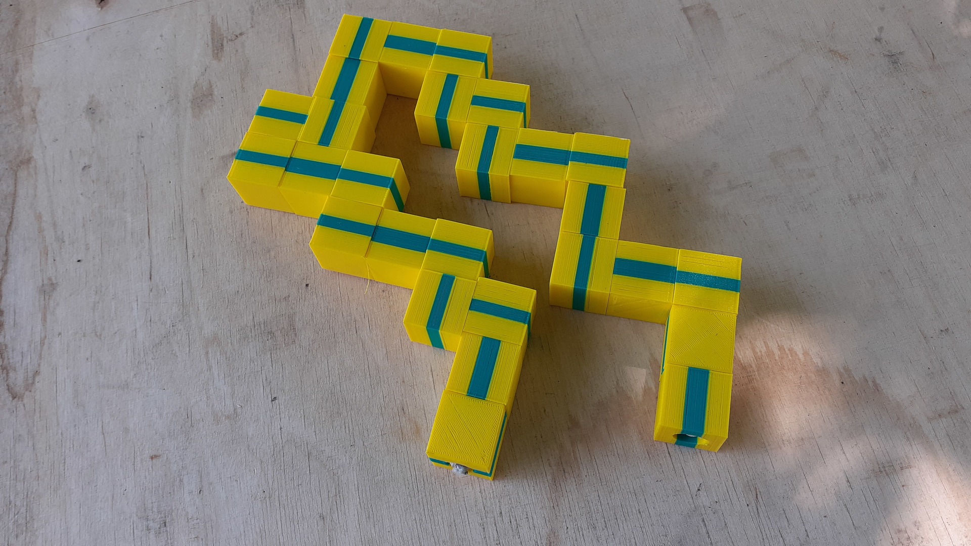

Egy szép "cirmos, villanyász" kocka. :)
(hogy miért lett "cirmos"...volt egy kis zöld maradékom.)

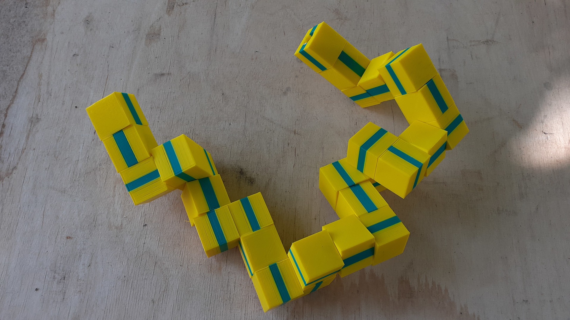

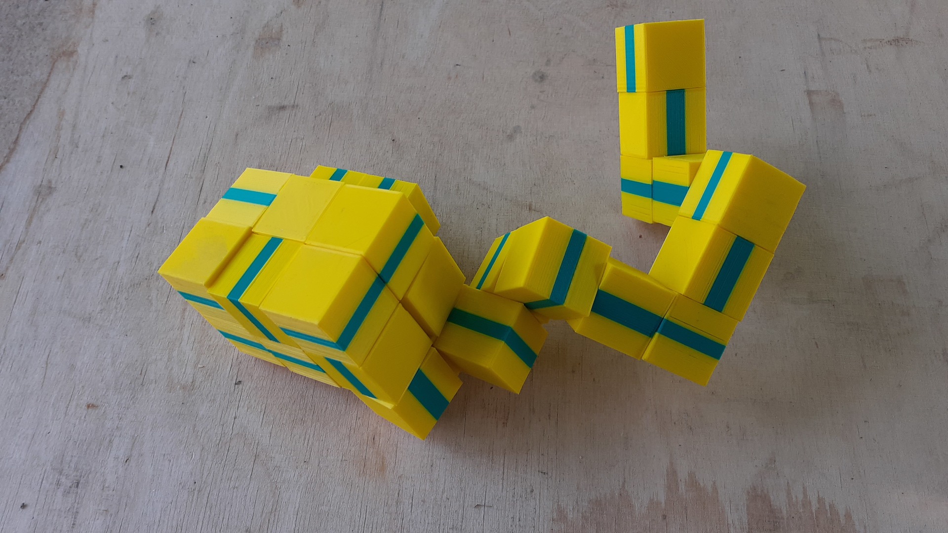

Összeforgatni...nem is olyan egyszerű, mint gondolná az ember.
De úgy...nyolc-tíz perc elég volt hozzá.(nekem) :)
Úgy lett volna az igazi, ha összeforgatva a zöld csíkok nem össze-vissza állnak. De így is jópofa. [#taps]
A zöld csíkok csak a sarokelemeknél áll(hat)nak egy pozícióban, azokon 90 fokos töréssel fut át a gumiszál.
A többinél egyenesen/törés nélkül, azok a tengelyük körül elfordulva, több pozícióban is lehetnek.
A fűzési sorrend...

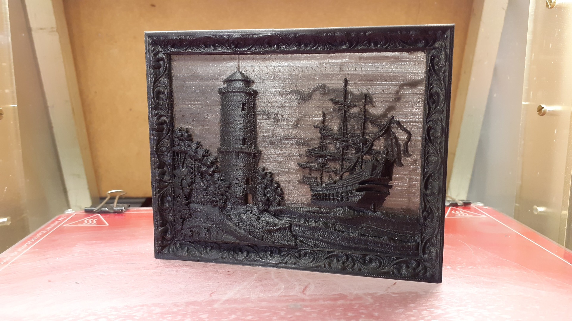

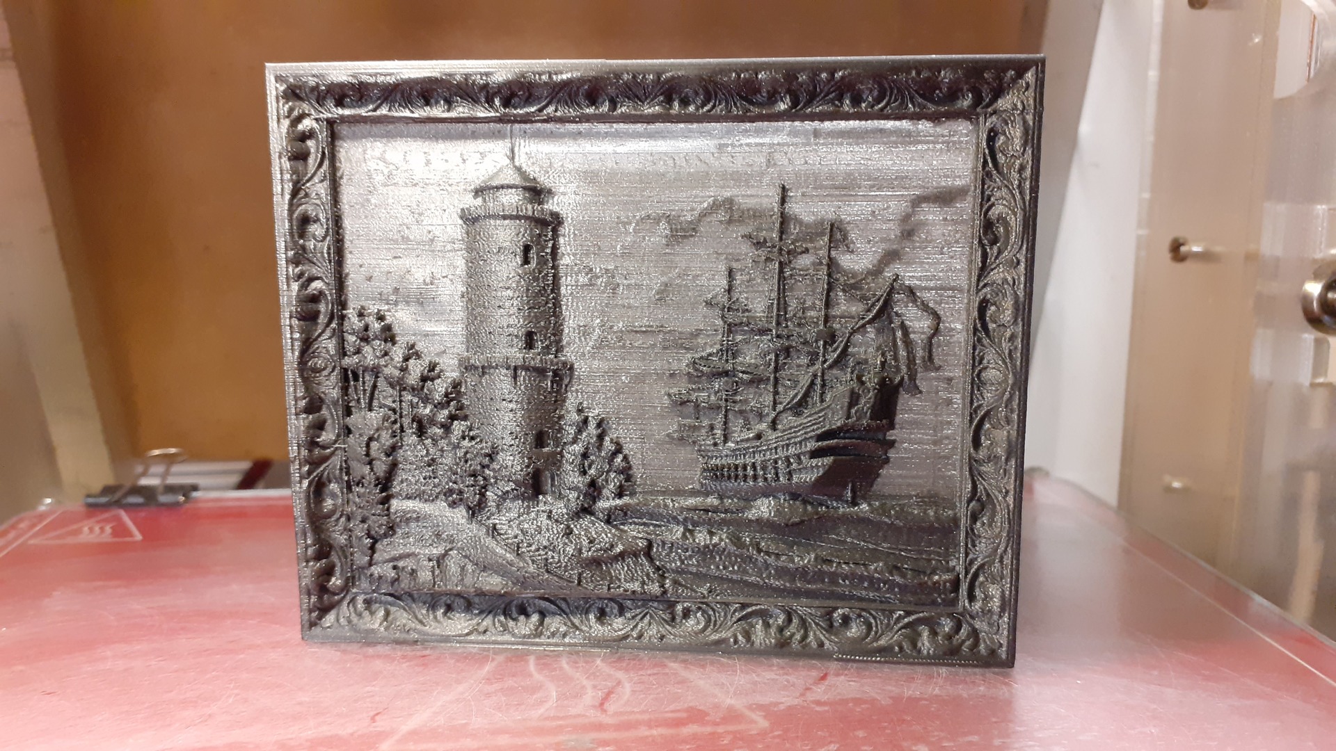

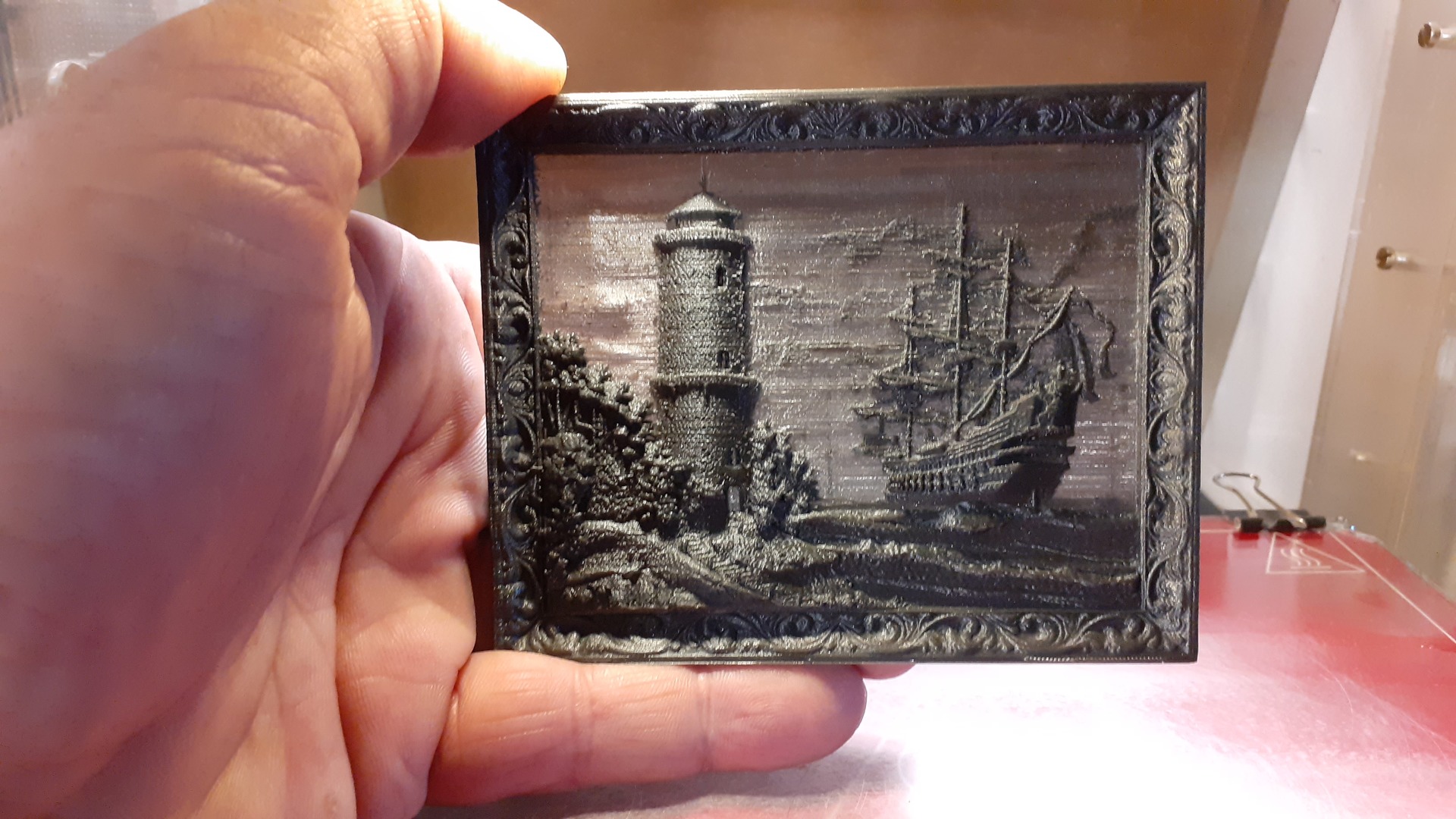

Még egy "képecske" a grafitos PLA-ból.
A mérete 100x80 mm a vastagság a legvékonyabb részeken két fúvókányi, azaz 0,4 mm.
Mennyi a legvastagabb?
Támasztékot használtál?
Kitöltés?
Kösz.
A legvastagabb a keret rész körbe, az 5 mm. Annak a síkján kívül nincs semmi.
Így csak max. 5 mm lehet a legnagyobb "kinyúlás" az alapsíktól, nem volt szükség a támaszra sehol.
A kitöltés 15%-on ment.

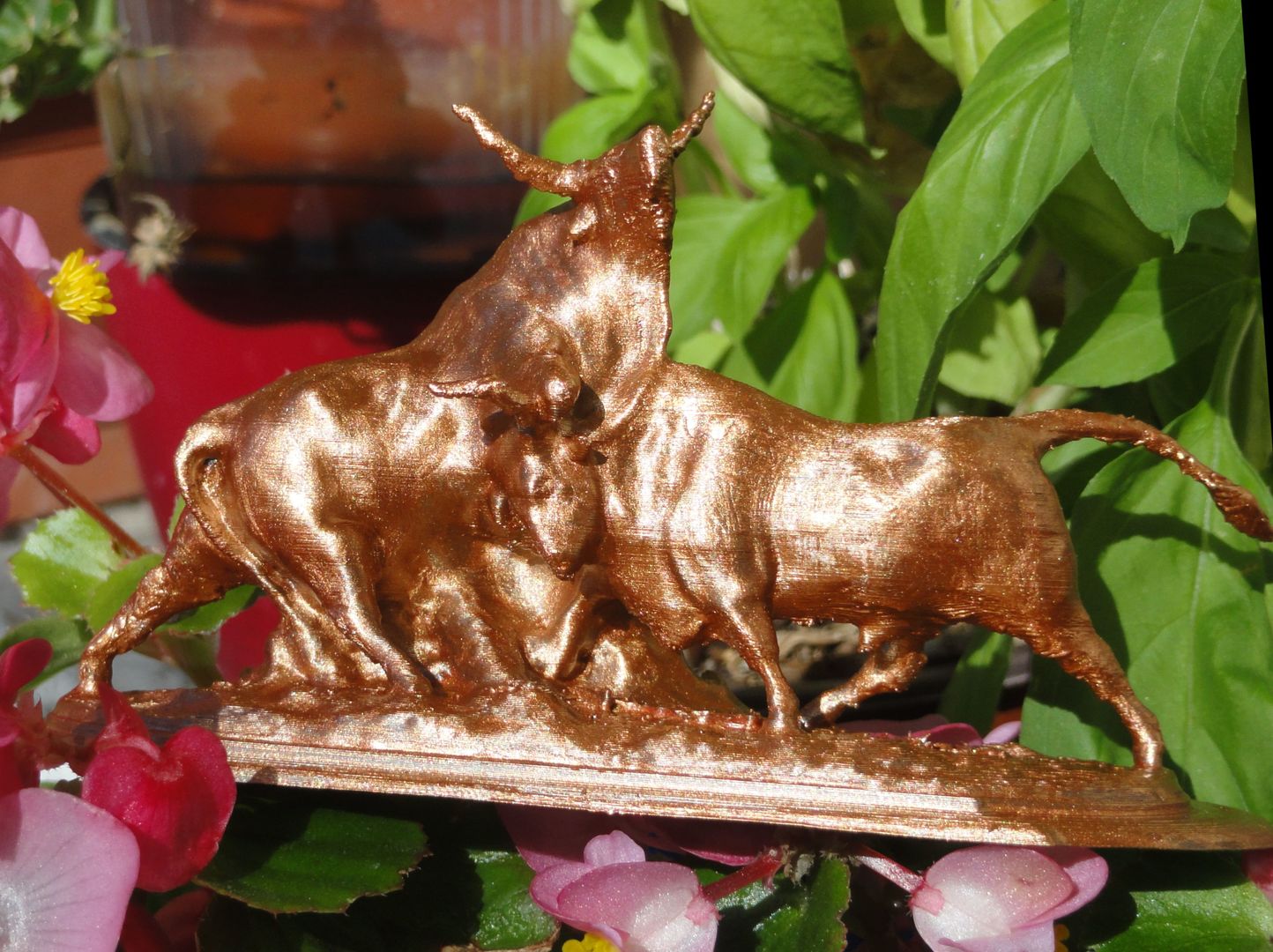

Mikor a bronz bikák egymásnak feszülnek...
