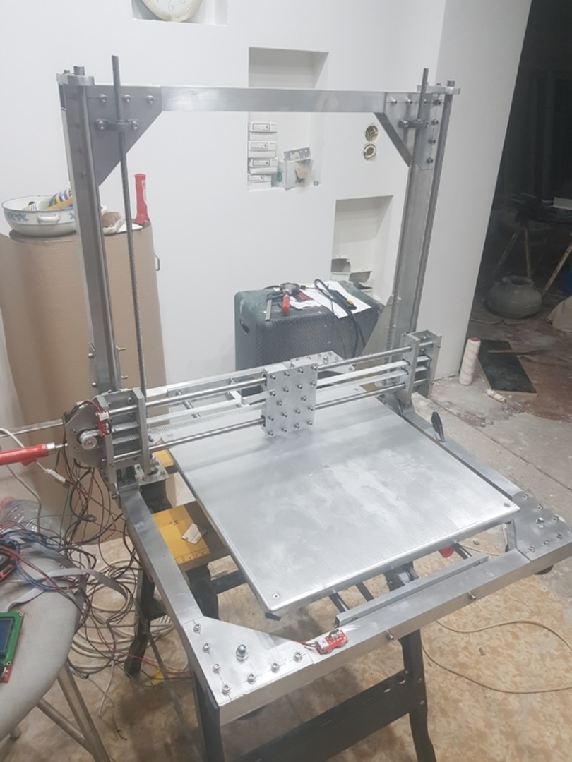

xhadp99yn
Szia én ilyet építettem nem bántam meg de már inkább kockát építenék vagy végtelenítettet az  enyém 42x42x42 és 150 körül állt meg
A4988 le is cseréltem Tmc2208 semmi hangja
Tengelyek helyett sint ajánlanék és kockát csinálj
Építeni első nek ender 3 formát 20x20 felület ismerkedni meg hogy meg ismerd a rejtelmeket
Ardu meg marlin jó kis kihívás de youtube televan videokkal
Ödvözlet
És várjuk a fejleményeket

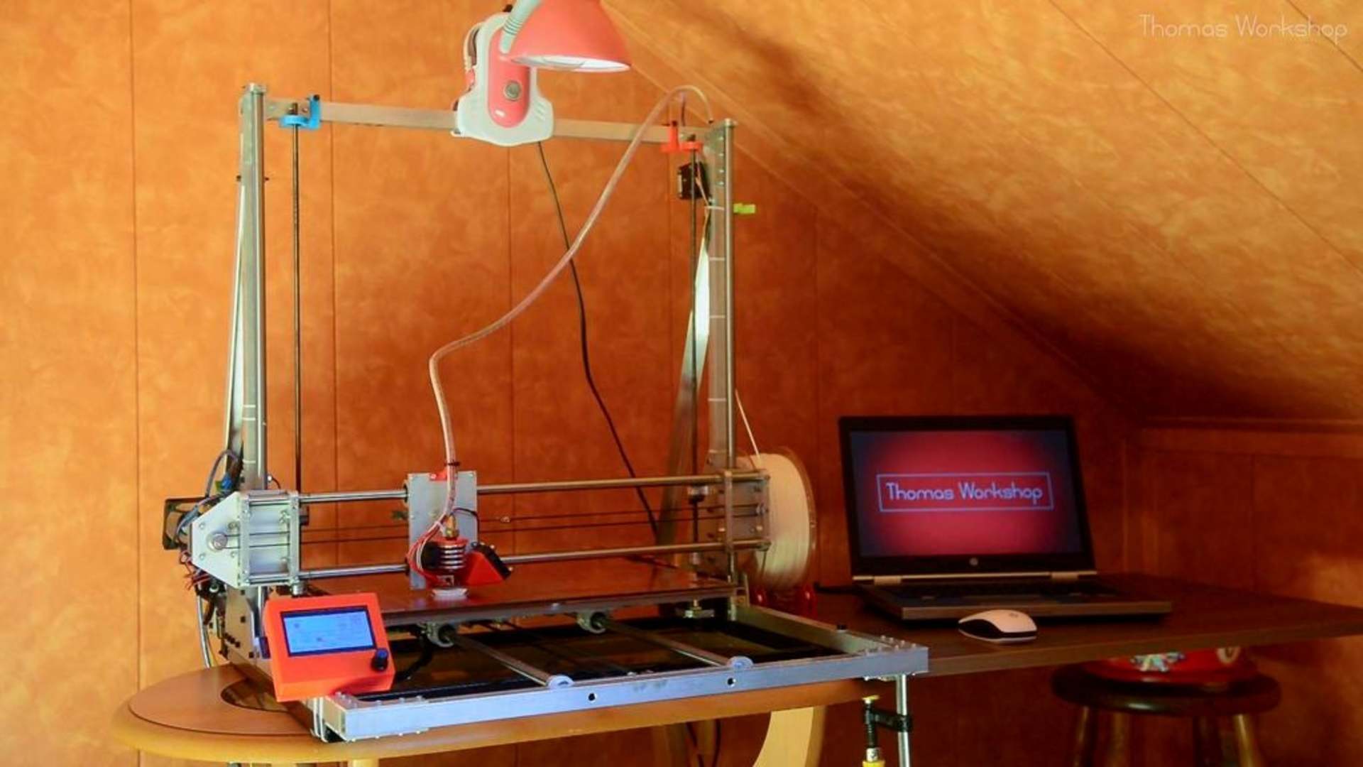

Az az "ideiglenesen" felrakott asztalos szorító mi célt szolgál? És mennyi ideje teszi a dolgát? [#nyes]
Cree/cree2? [#kacsint]
xhadp99yn
[#taps] itt még aszthiszem készülgetett és azt a célt szolgálta hogy ne buruljon le a lidlis munka asztalról
