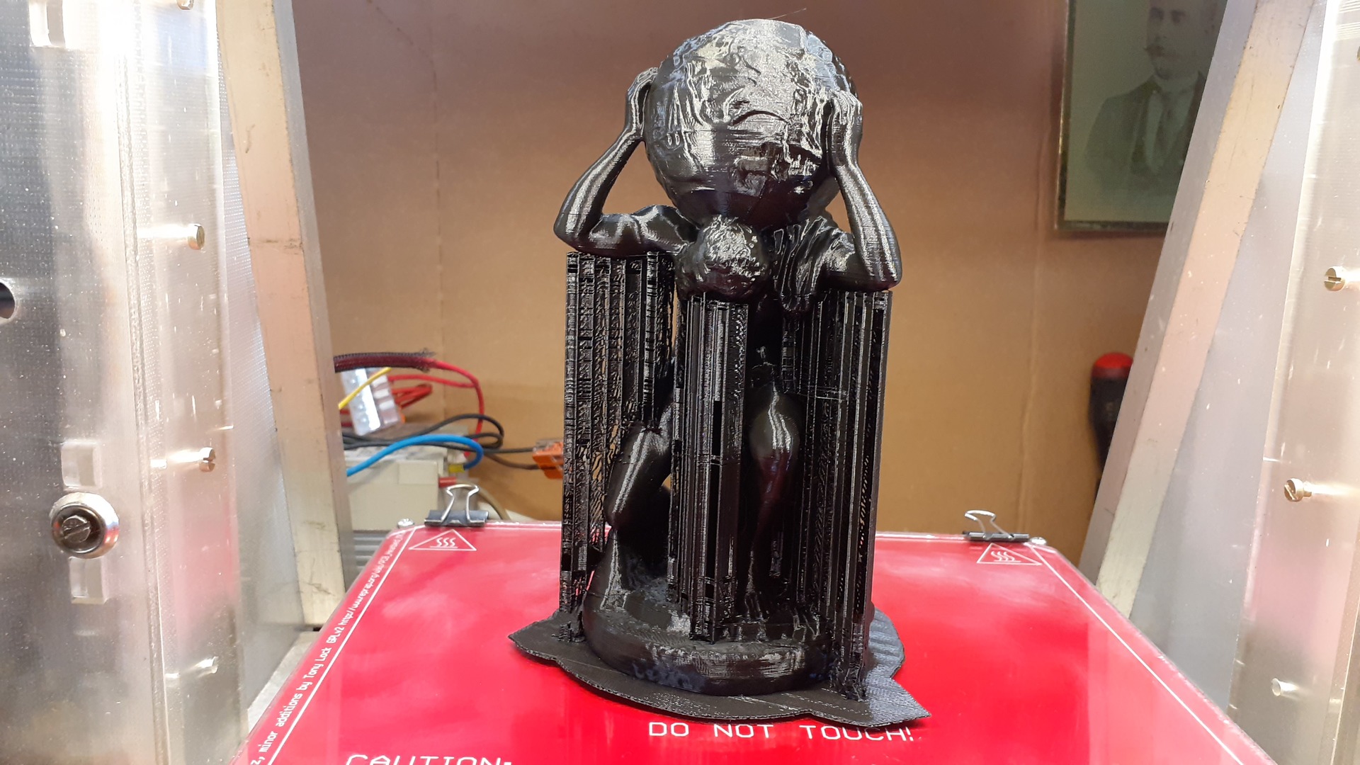

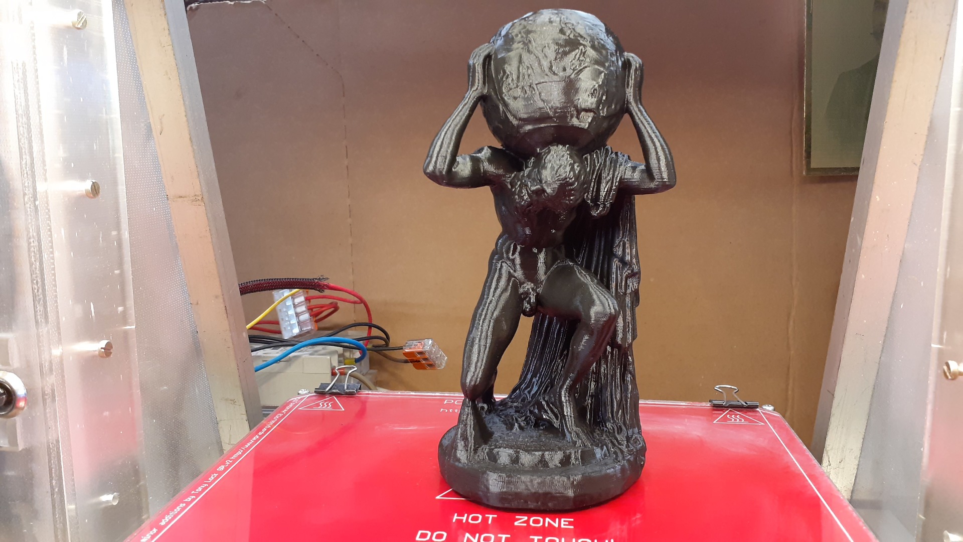

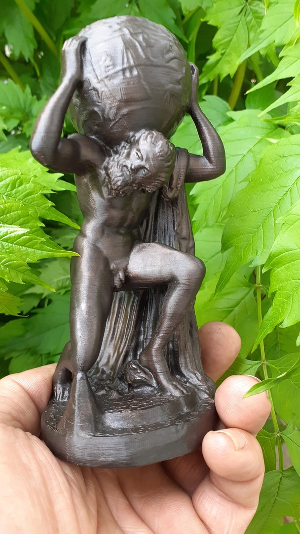

Nálam ilyen lett az elmúlt éjszaka "selejtje". :)
Fekete PLA, 205 fokon ment, a második réteg után kikapcsolt asztalfűtéssel, -ragasztóstift volt alá kenve- 0.15 a rétegvastagság, 160 mm a teljes magaság.

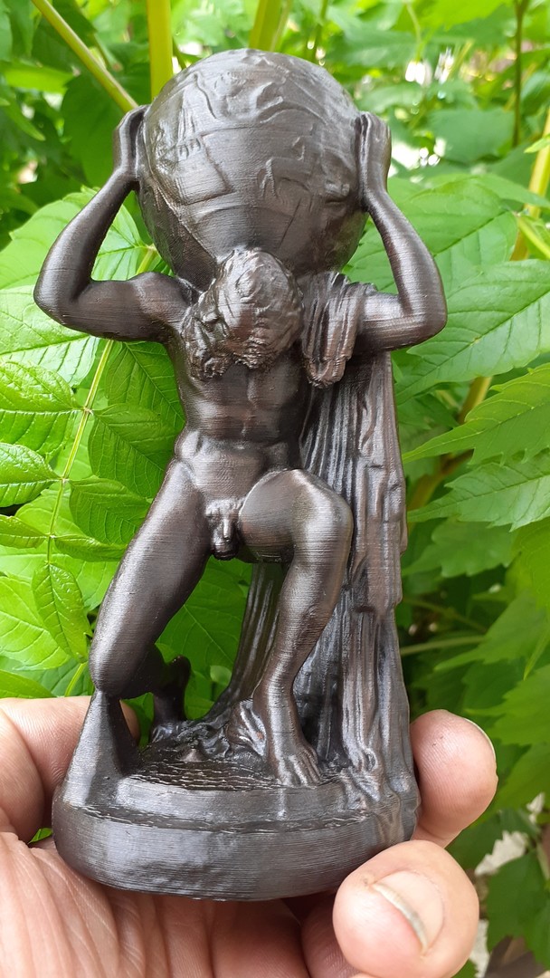

Kicsit "megcirógattam" a felületet...
Nem is annyira "selejt". :)
