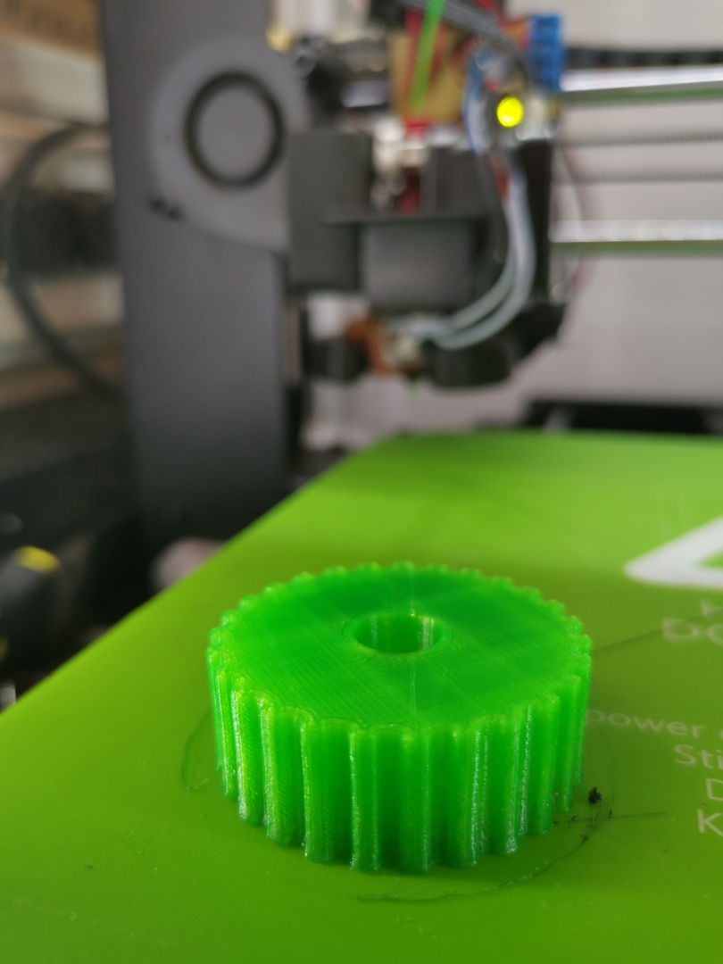

Devil Design Petg 230 fok, a Spektrum Petg 255 fokig kellett emelni, mert a rétegek alatta szétváltak, pedig én 50mm/s max-al nyomtatok.
Azért fogaskerék, vagy bordás keréknél már nem jó, ha széthullik lapjaira.

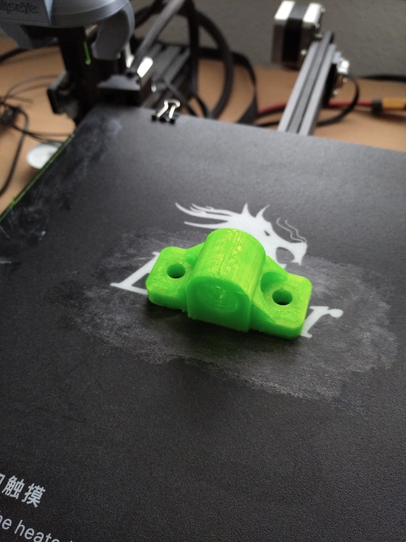

Életem első PETG nyomtatása. A korábban már emlegetett Gembird PETG vel... nekem tetszik a dolog...szép is és erős is (0.6 os fúvóka és 0.2 es réteg)
én 245 fokon toltam...
