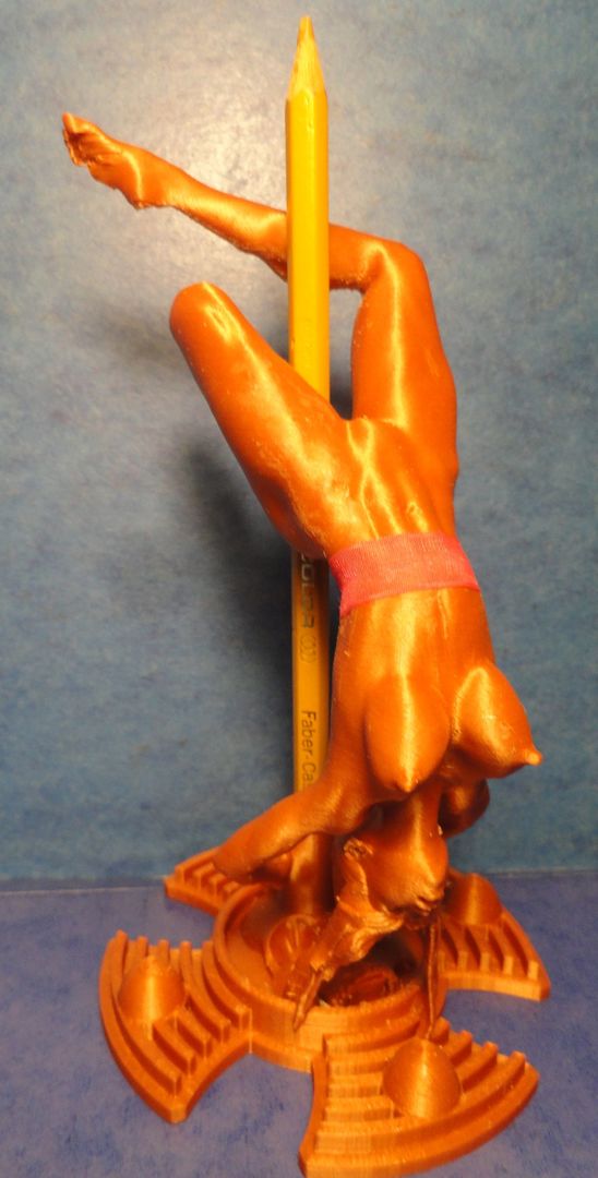

Csak kedvcsinálónak : rúdtáncos ceruzatartó , de lehet tollat és egyebet is beledugni ami belefér. 2 részes kb.180 mm magas stílusos derékvédővel.

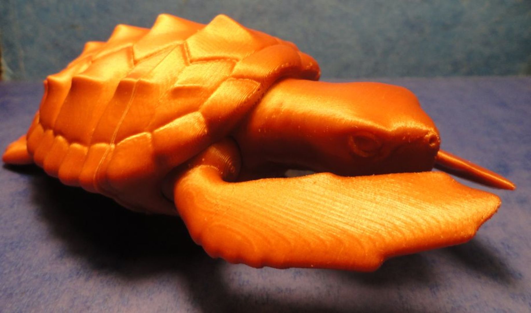

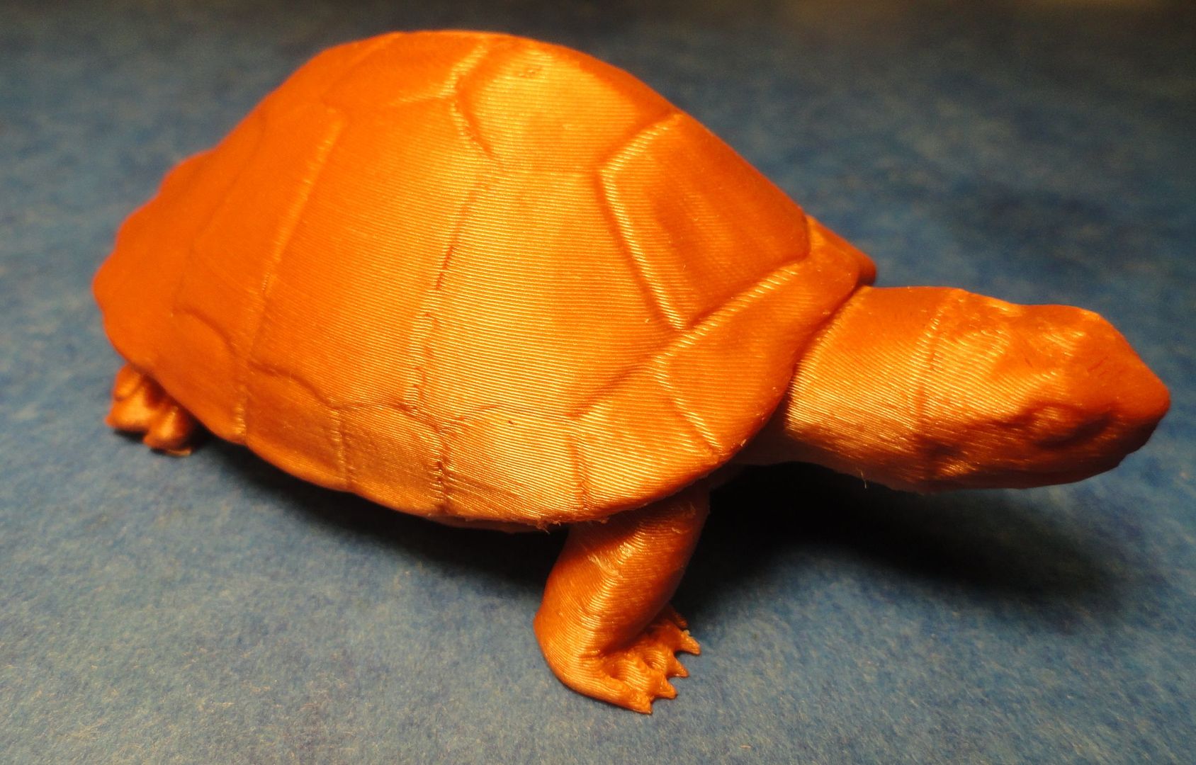

Valamint az unokák kívánsságára összepattintható  teknős.

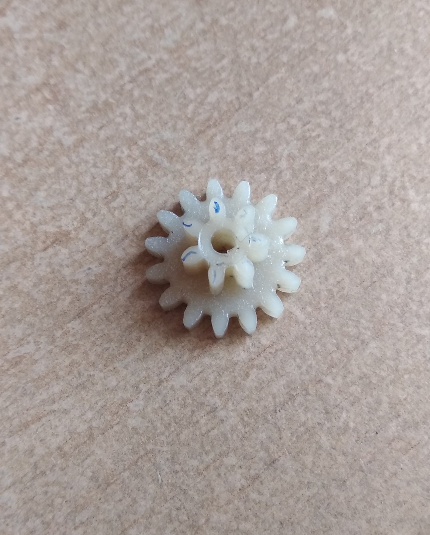

Lehetséges, hogy már valaki nyomtatott ilyen fogaskereket?

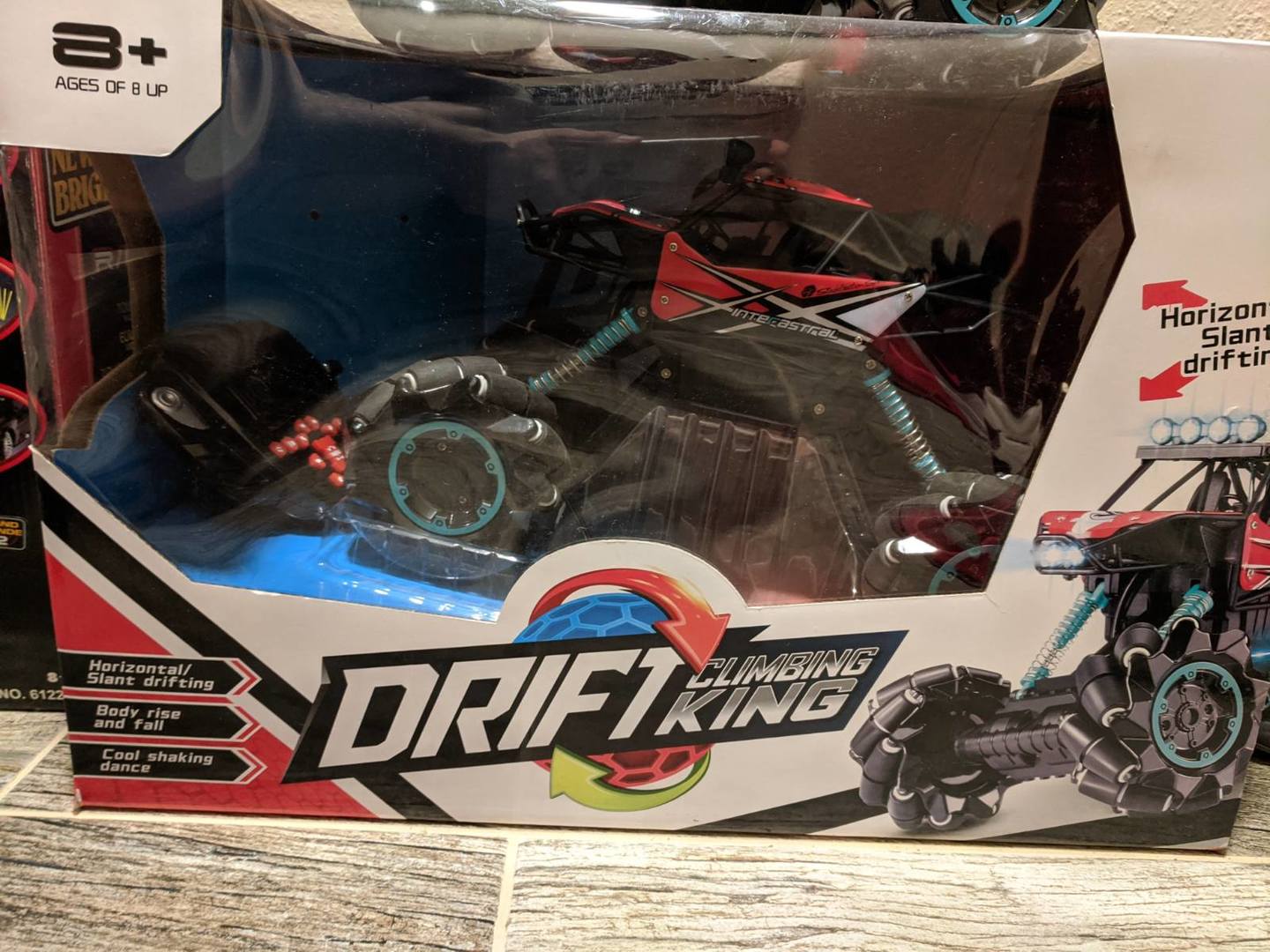

Ebben van benne Drift climbing king 15x7
Gyantás nyomtattóval le tudná valaki ezt nekem gyártani?

Még elég kezdő vagyok a gyantás nyomtatásban, ha tudsz STL-t küldeni, egy próbát teszek.
Most próbálom megtervezni !
Mi a fog méret?
0.4modult még tudok nyomtatni használhatót.
Máskülönben inkább FDM-el, 0.2mm-es fúvókával nyomtatnám, mert a gyantás nyomtató nem olyan jó az ilyenekben.
Ott 0.45modul ami kezd jó lenni, 0.4 esetén a fog árok kezd összegyógyulni, tervekben rá kell korrigálni, szóval célszerűbb lenne ha a méreteket mondanád meg és én majd igényeimhez hozzá igazítom.

Kedves guliver83, el tudjuk készíteni. 3D modellel rendelkezésre áll?
