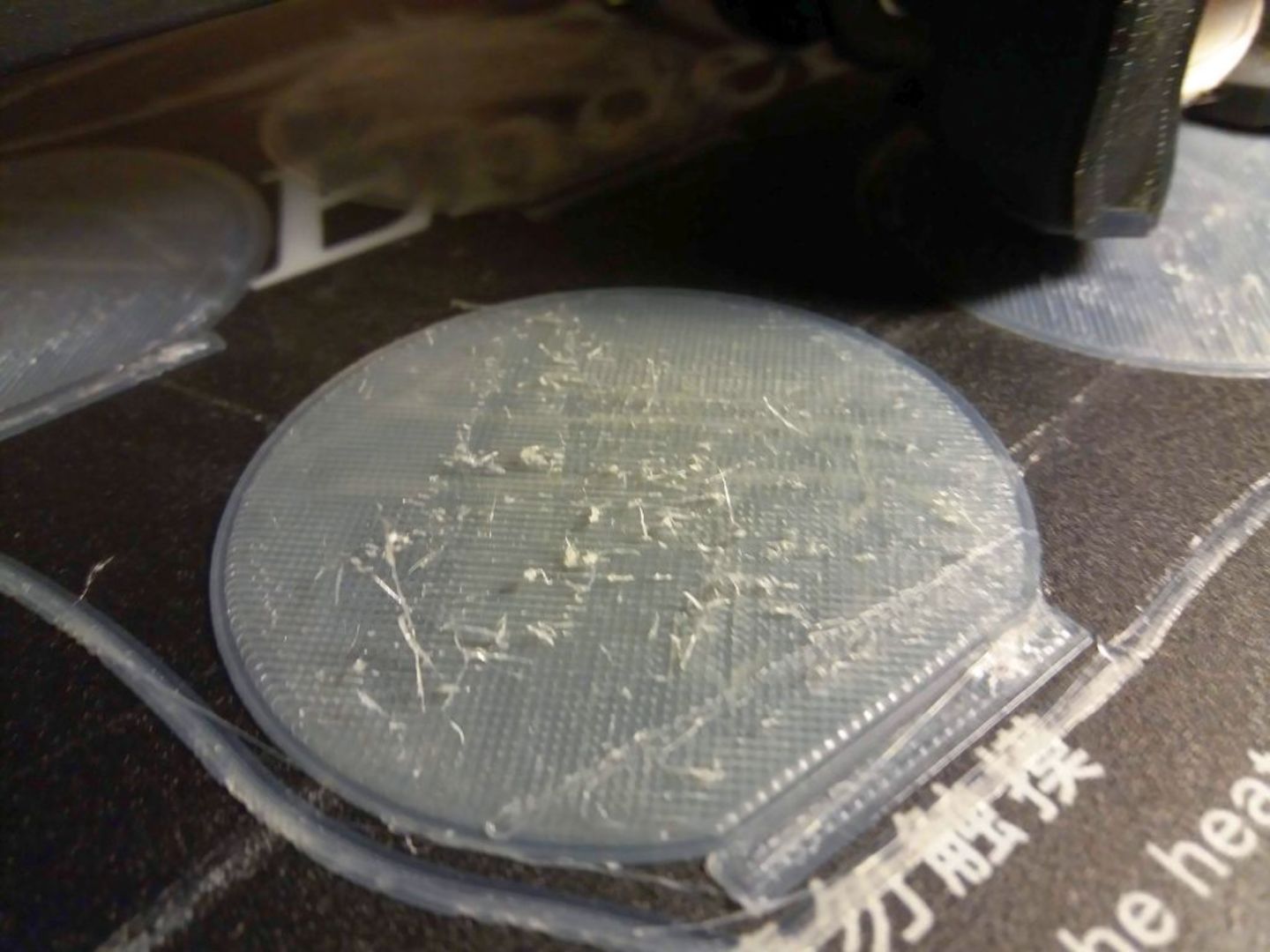

Sziasztok! Ma reggel nekiálltam egy hosszabb lélegzetű nyomtatásnak Gembird PETG-ből. Már az alapréteg sem az igazi és nem tudom miért (többször használtam ezt a szálat gond nélkül). 250/70°C-on nyomtatok, és mint a fotón látható "szőrös" lett a felület. Mi okozhatja ezt? Van ötletetek?
... Időközben kicseréltem a fúvókát hátha be van dugulva, de semmi javulás. [#rinya]
