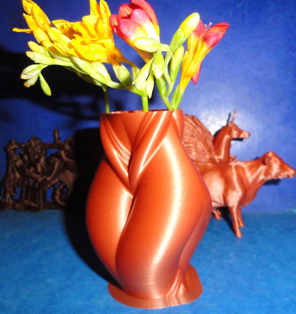

Elnézést csak egy gondolat ébresztő váza az extruderek közé.
Ezt a vázát én is nyomtattam már, de az enyém...nem lett ilyen szép. [#rinya]
