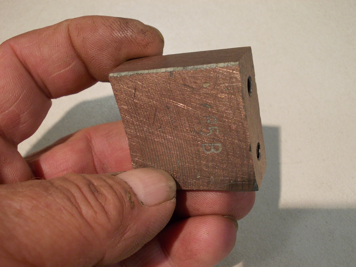

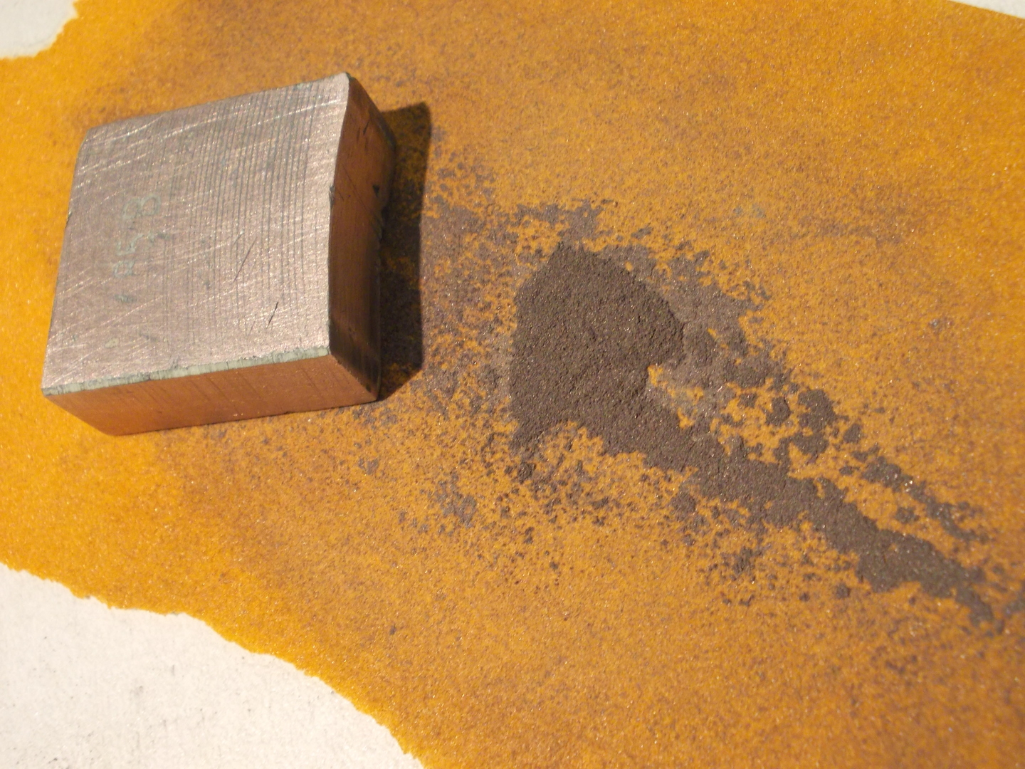

Gyakorlatilag egyikkel sem, már egyszer korábban mutattam...
A kulcsszó "bronzkefe", ami majdnem "szénkefe", csak szerintem grafit és bronz keveréke.
Nah...ennek a pora amit használtam/használok a felületre dörzsölve.
