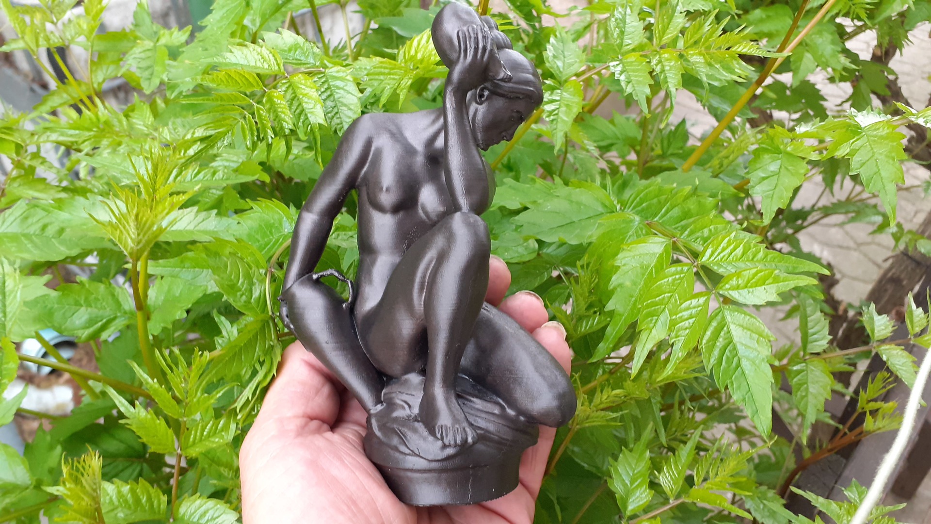

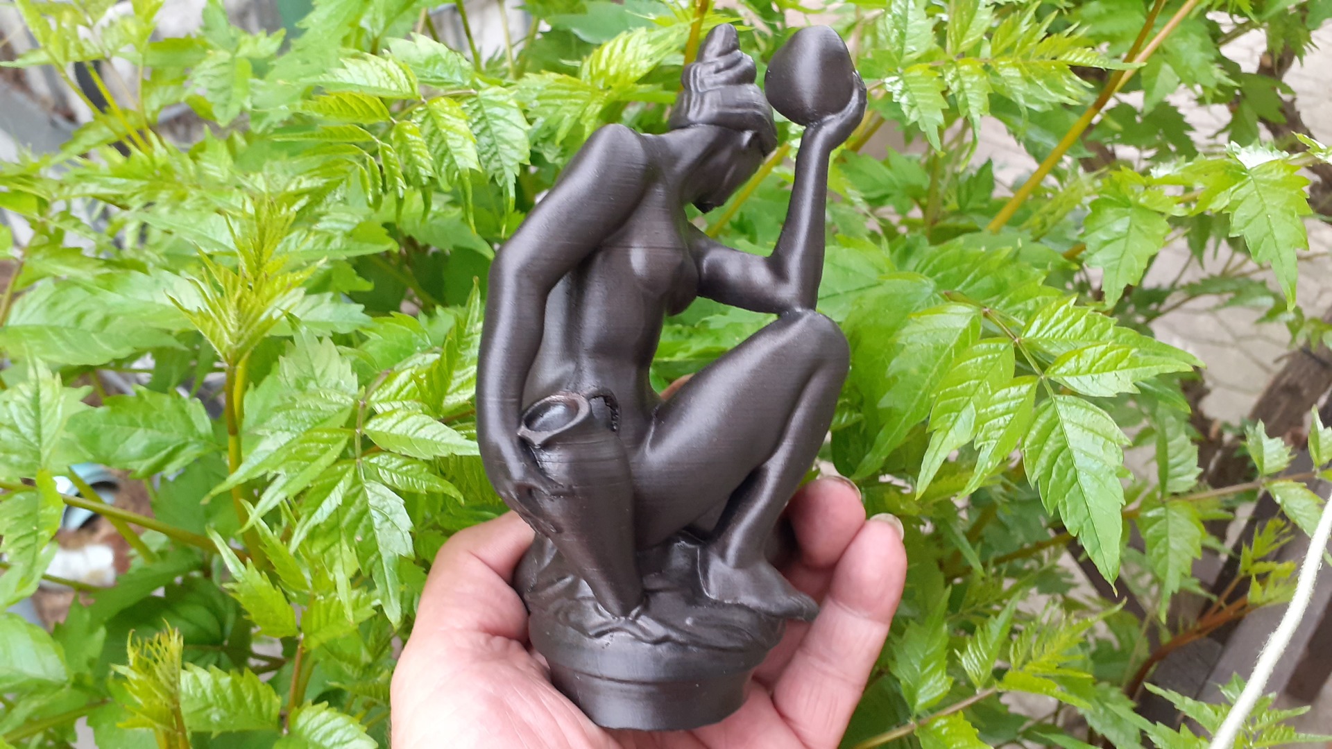

Jobb mellbimbó felett mi az a vonal?
Mivel Te nagy gyakorlattal és tapasztalattal rendelkezel, szerinted mitől van a mellbimbó felett látható és körbefutó "csík"? Az én nyomataimnál is sokszor előfordul és nem jöttem rá mitől van. Próbáltam, hogy ugyanazokkal a beállításokkal még 1x kinyomtatok valamit és pontosan ugyanott jelentkezett a hiba. Talán a szeletelő hibázik? Nem hinném, hogy a nyomtató pont ugyanott vesztene egy lépést, vagy pont ugyanakkor kapcsolna be/ki az asztal vagy extruder fűtés.
Pont erre vagyok én is kíváncsi! [#integet2]

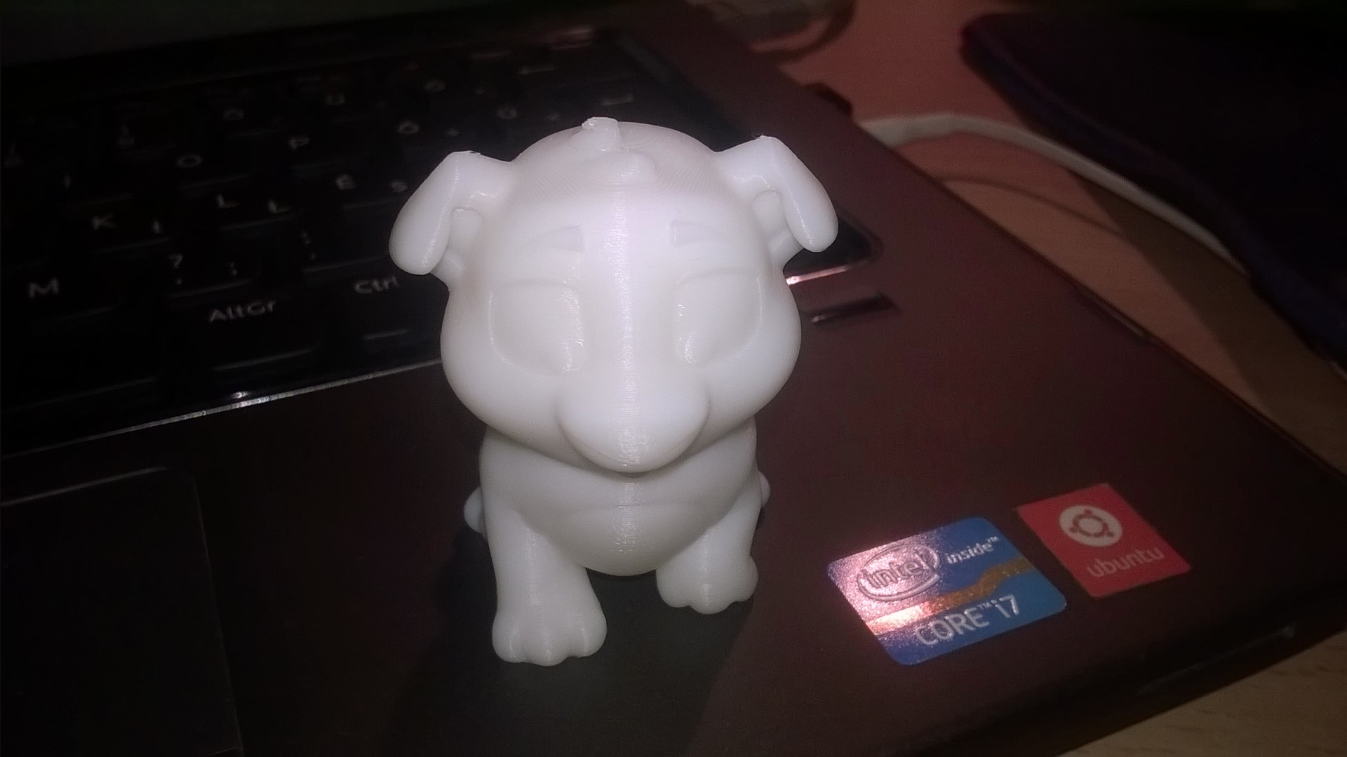

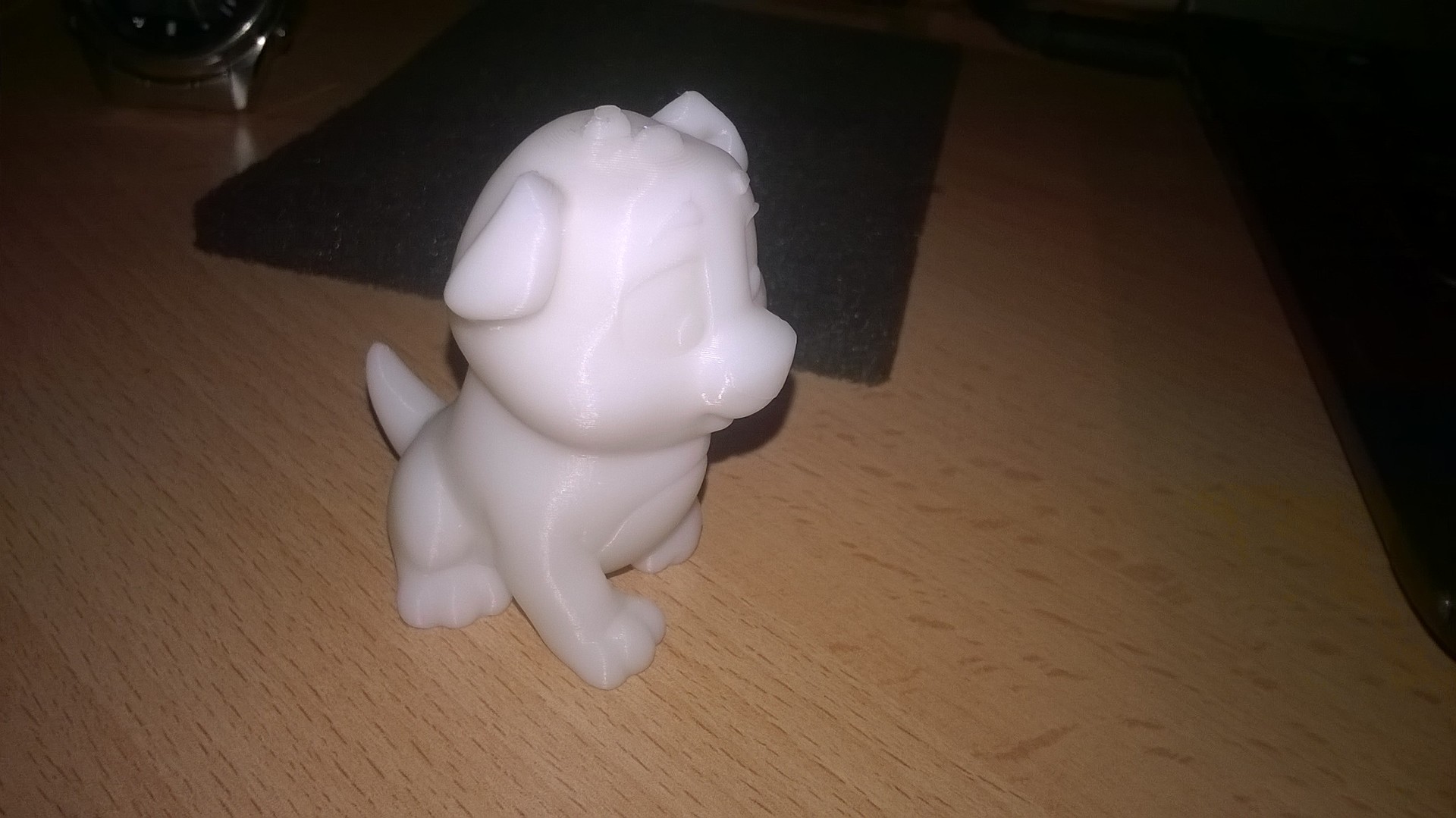

Jelentem: beálltam a sorba. :) A géphez mellékelt darabka filamenttel a képeken látható teszt-eb életem első 3D-nyomása egy frissen kicsomagolt Ender 3-mal. Elég jól sikerült elsőre belőni az asztalt: úgy kellett lerobbantani róla, tapadt szépen, nem csíkosabb a kelleténél, nem mintás, csak a legteteje (a füleken és a feje tetején) lett kicsit szöszös. Érdekes, hogy a farka végén nem, azt valahogy jobban megoldotta.
Láttam én is, de...nem foglalkoztam vele.
Nem körbefutó csík.
Itt a kezemben a nyomat, pont annyi a vonal hossza a valóságban is, mint amennyi a képen látszik.
A jobb hóna alól indul -ahol a kar találkozik a testtel- és a bimbó fölött vége is van.
Nagyítóval nézve, azon a kb. 15 mm-es szakaszon egyértelműen "csökkenő anyaghiány" van.
Megoldás lehet a problémára...
Egymellű nőt kell nyomtatni, olyat, akinek csak...bal melle van. [#nyes]

Próbálok mindig úgy fotózni, hogy a lehető legkevesebb hiba kerüljön az optika elé. :)
Most is gondolkodtam azon a képen...mutassam-e?
Aztán úgy döntöttem mehet...hátha észereveszi valaki és rákérdez. [#vigyor]

Engem érdekel a miértje. Nálam is előfordul. Csináltam egy provizorikus áthételes extrudert avval nincs ilyen hiba. Majd készítek egyet normálisan felszerelem fixre és letolok vele 5kg anyagot akkor meglátom a különbséget.
Nem lőttél mellé: vannak ötleteim, elképzeléseim. Csak - ahogy PSoft is említette - időm nem nagyon van. :)

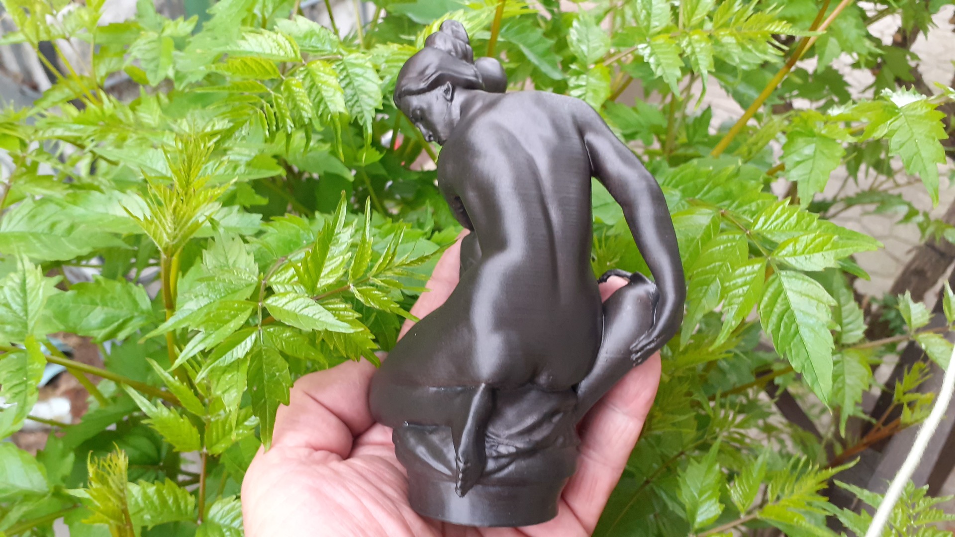

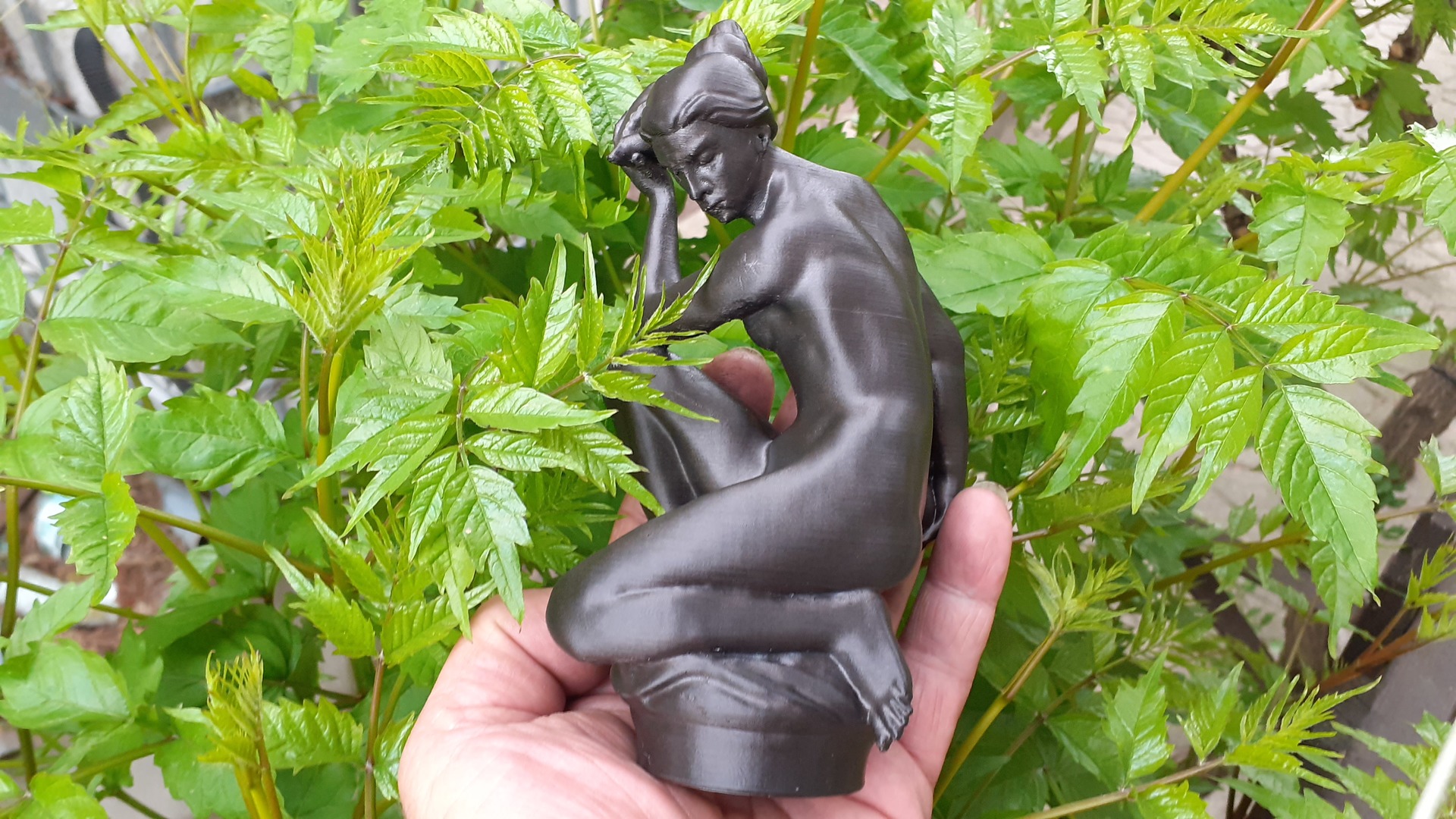

Nem szeretnék akadékoskodni, de a harmadik képen (bal profil) a bal hóna alól a gerincéig mintha látni vélném azt a csíkot...
