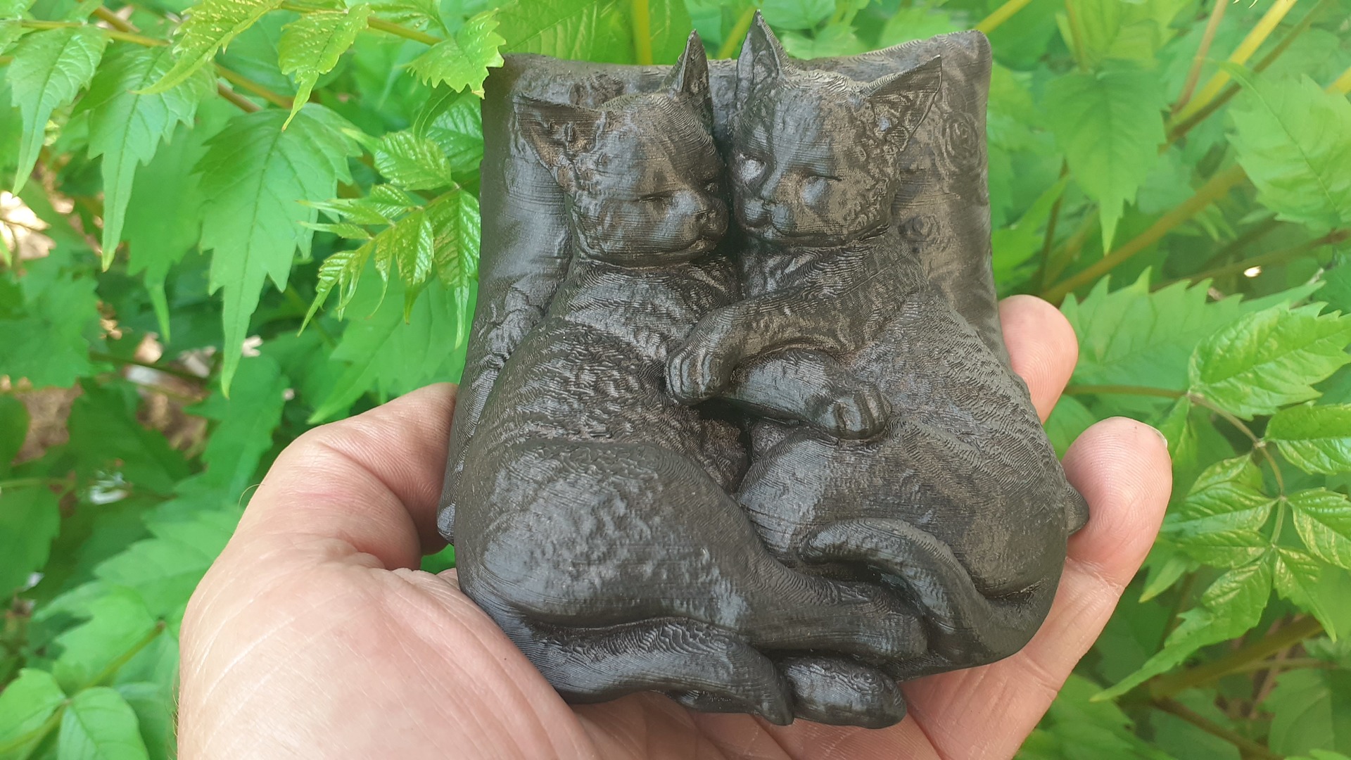

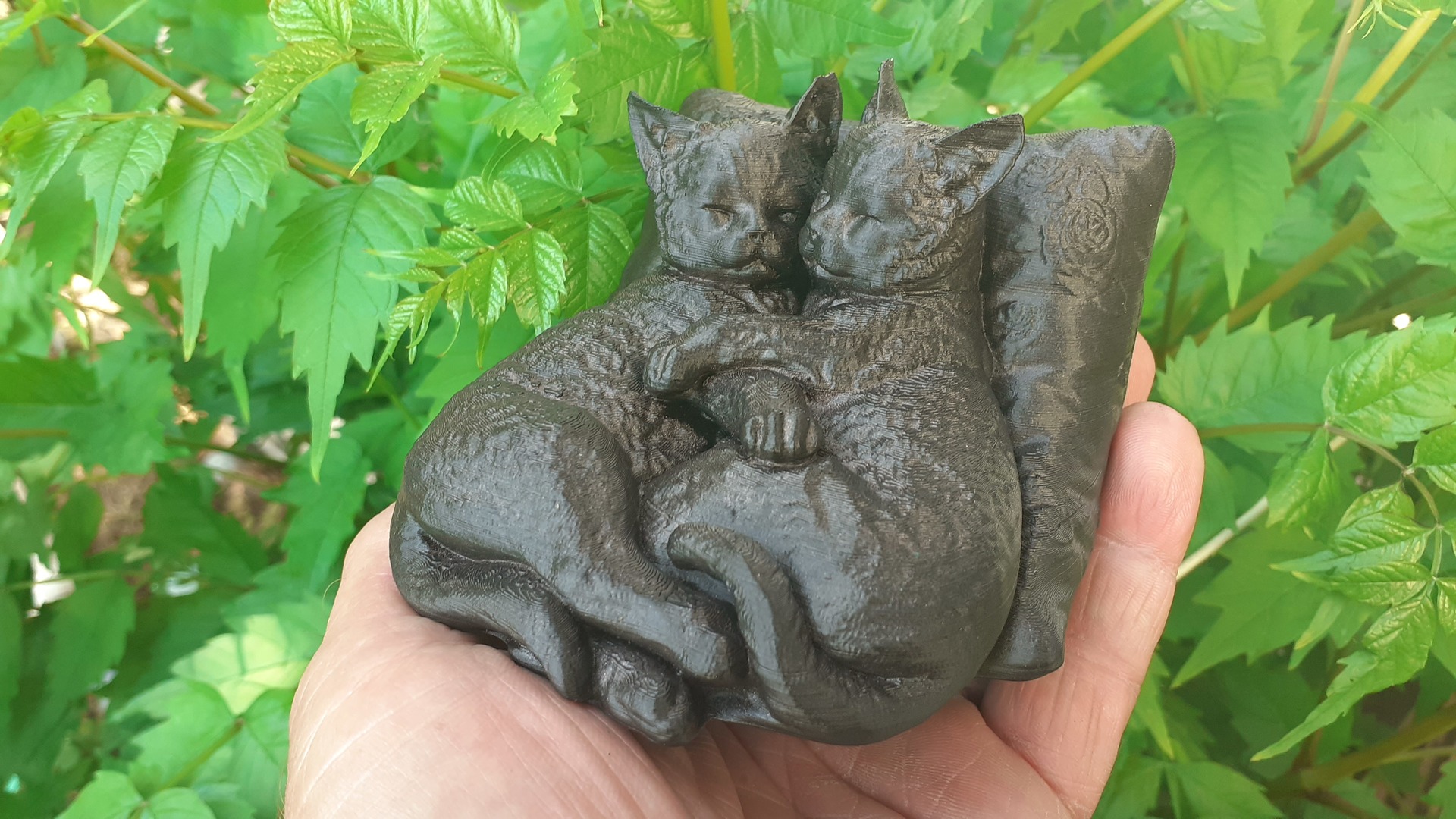

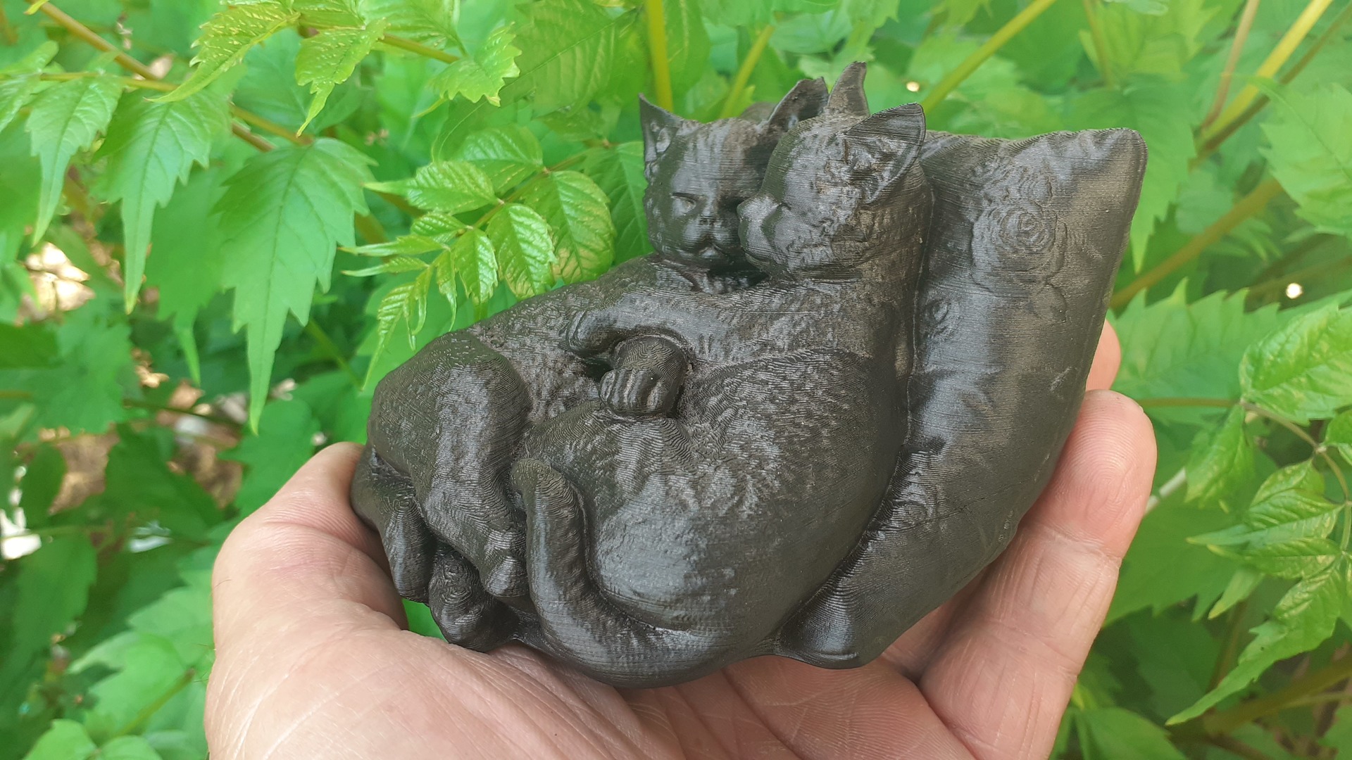

IdézValamint az unokák kívánságára...
cy3rt06r
Nagyon  szép.
Légyszíves add meg a linket , én is kinyomtatom
Több oldalon is láttam, szerintem EZ volt.
cy3rt06r
Köszönöm , már elő is készítettem nyomtatásra , de be kell tartanom a sorrendet előbb kaméleon , tobzoska majd az alvó cicák.

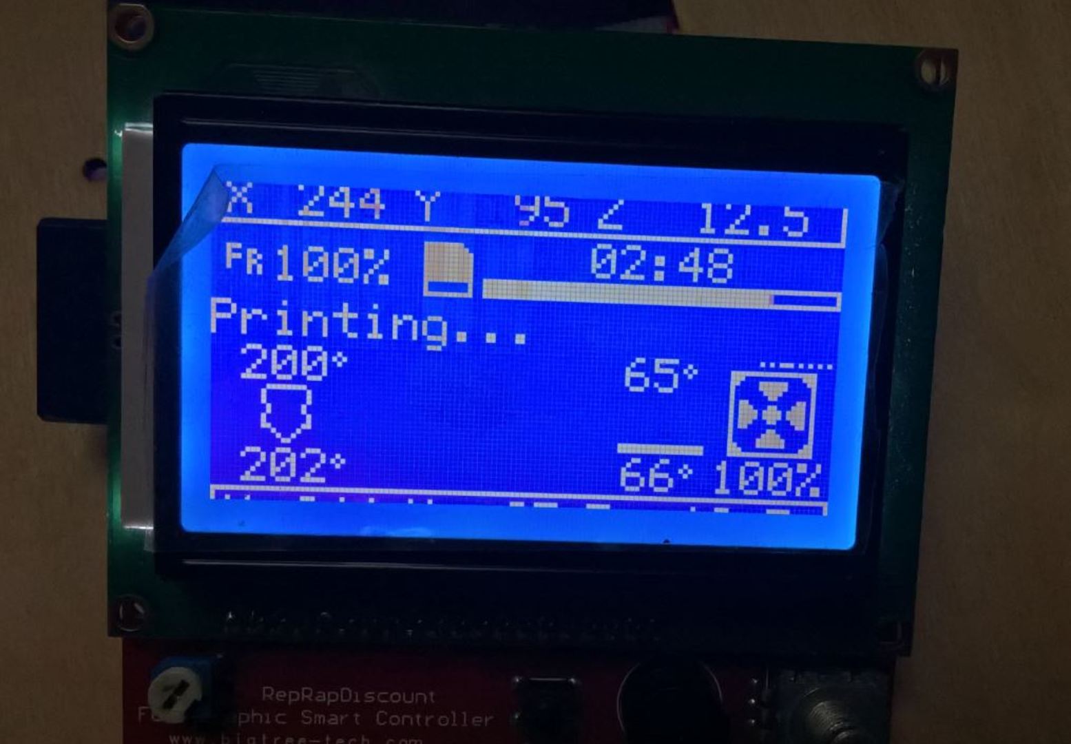

Nekem is működik már egy ideje a saját készítésű nyomtatóm.
Sok infót szedtem össze hozzá innen is, meg egy cimbim segített még jó sokat...
Szépen nyomtat PLA-t, most nyomtattam vele PETG-t, szerencsére semmi gondom vele, kivéve hogy a kijelző random-szerűen szétesik időben és pozícióban is.
Próbáltam még az elején vagy 2-3 féle firmware hekkelést, de egyik sem segített.
Eddig annyira nem érdekelt, de most újra kell majd írnom a firmware-t, mert menet közben jött még egy-két igényem és szeretném valahogy ezt a hibát is kijavítani egy bajjal.
Tudja valaki a megoldást erre a problémára?
morvfer7
keresd meg a marlinban ezt a sort:
U8GLIB_ST7920_128X64_RRD u8g(0);
írd át erre:
U8GLIB_ST7920_128X64_1X u8g(23,17,16);
xsugix
Azt elfelejtette Motion, hogy Marlin 2.0.x-et használ.
Érdekes, hogy nekem ugyanaz a konfigom van, (MEGA+RAMPS) viszont nálam nem jelentkezik azóta a probléma (RRD átírva 1X-re).
A 2.0.x-ben így néz ki átírva:

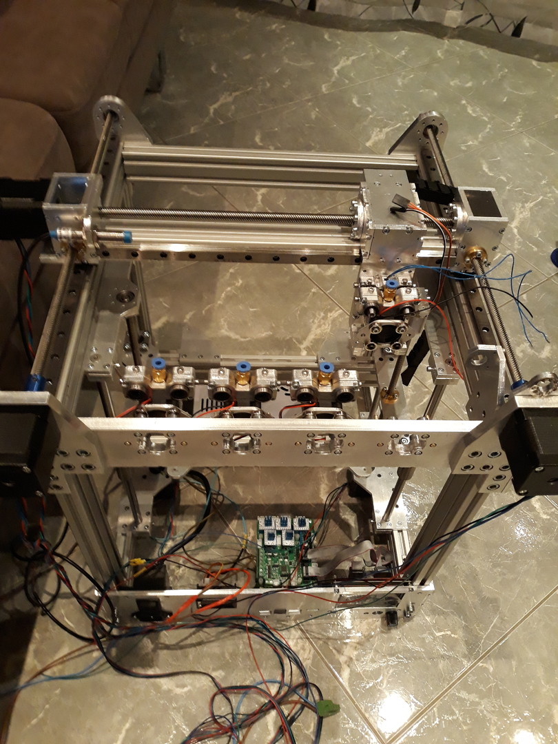

Egyújabbgépépítő
Az első kaland Tool Changerrel.
Egy csomó ősz hajszál után csak elindult.
Devecz Miklós
Megelőztél!
Nekem is készen van a négy színes mechanikám, hasonló kialakítással, csak még nem találtam hozzá programot.
Mivel oldottad meg?
Bár csak elméletben foglalkoztam ezzel, de a szeletelőkben meg lehet adni szubrutint a fejváltáshoz. Abba bármit bele tudsz írni.
Egyújabbgépépítő
Ez is 4 extruderes lesz.
Kettőt még be kellene szerezni.
Marlin 2.0 tudja a tool changert.
Sajnos nekem nem volt jó mivel a dokkolást léptető motor csinálja azt viszont nem kezeli.
Megírtam G kódban a kezelő rutinokat, a szeletelő beilleszti.
Curaval és s3d-vel próbáltam működik.
