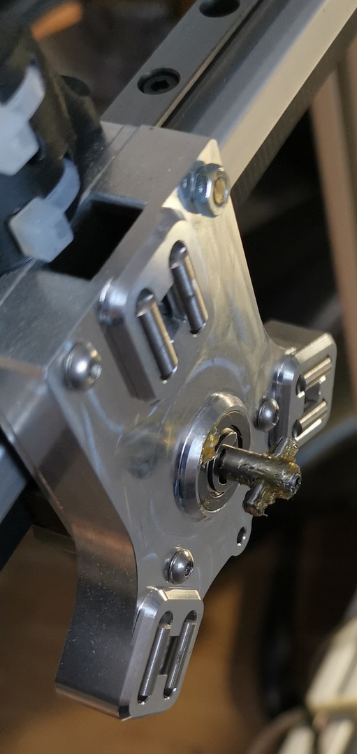

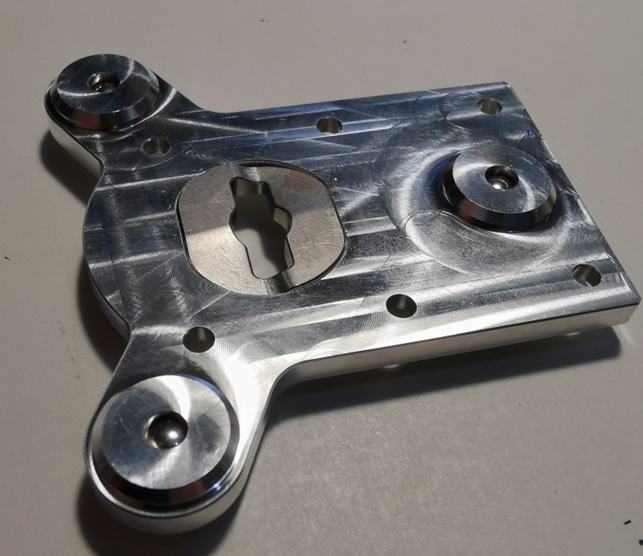

Mi az elve? Valamiféle bajonettzár?
Azt jól látom, hogy három golyón pozicionál?
Szuper!

Valóban 3 golyó tartja pozícióban.
Nem tudom elmagyarázni, holnap lefényképezem.

Lefényképeztem a zárat.
Az egész tengelyt rugó feszíti.

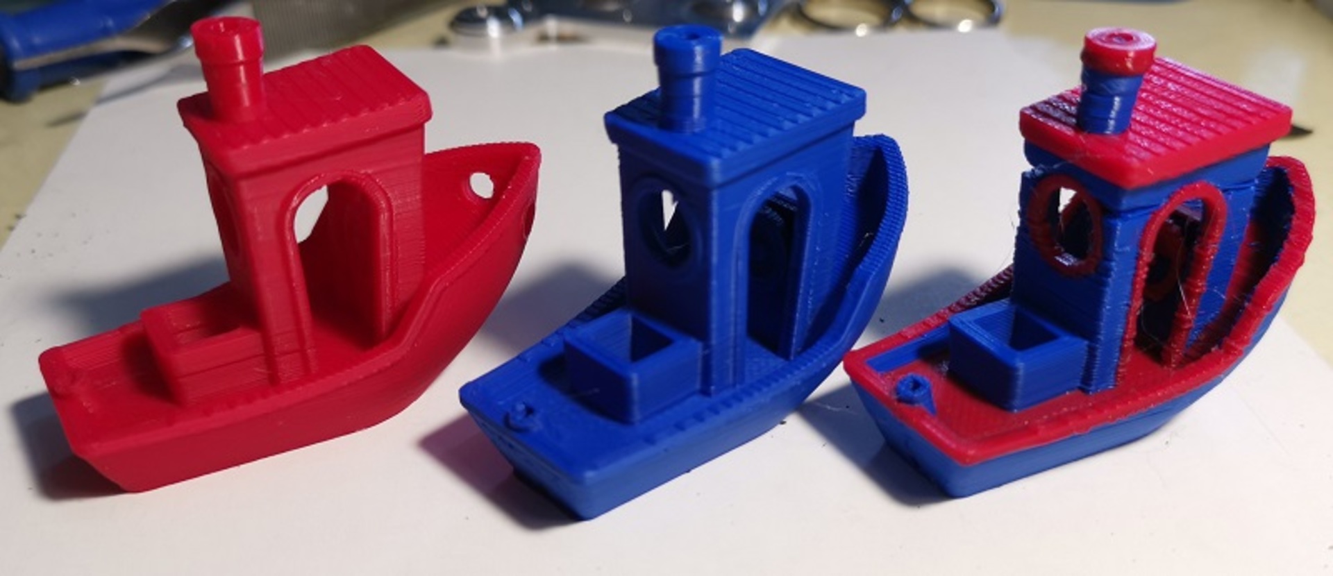

Sajnos még tanulni kell ezt a technikát, külön külön viszonylag szépen nyomtat.
Mikor váltogatja még vannak hiányosságok.
Ráadásul a kék elfogyott a vége felé, beakadt a dobba a vége, lett egy kis anyaghiány.
Aha, értem!
Gondolom az alu alkatrészeket is Te martad ki magadnak.

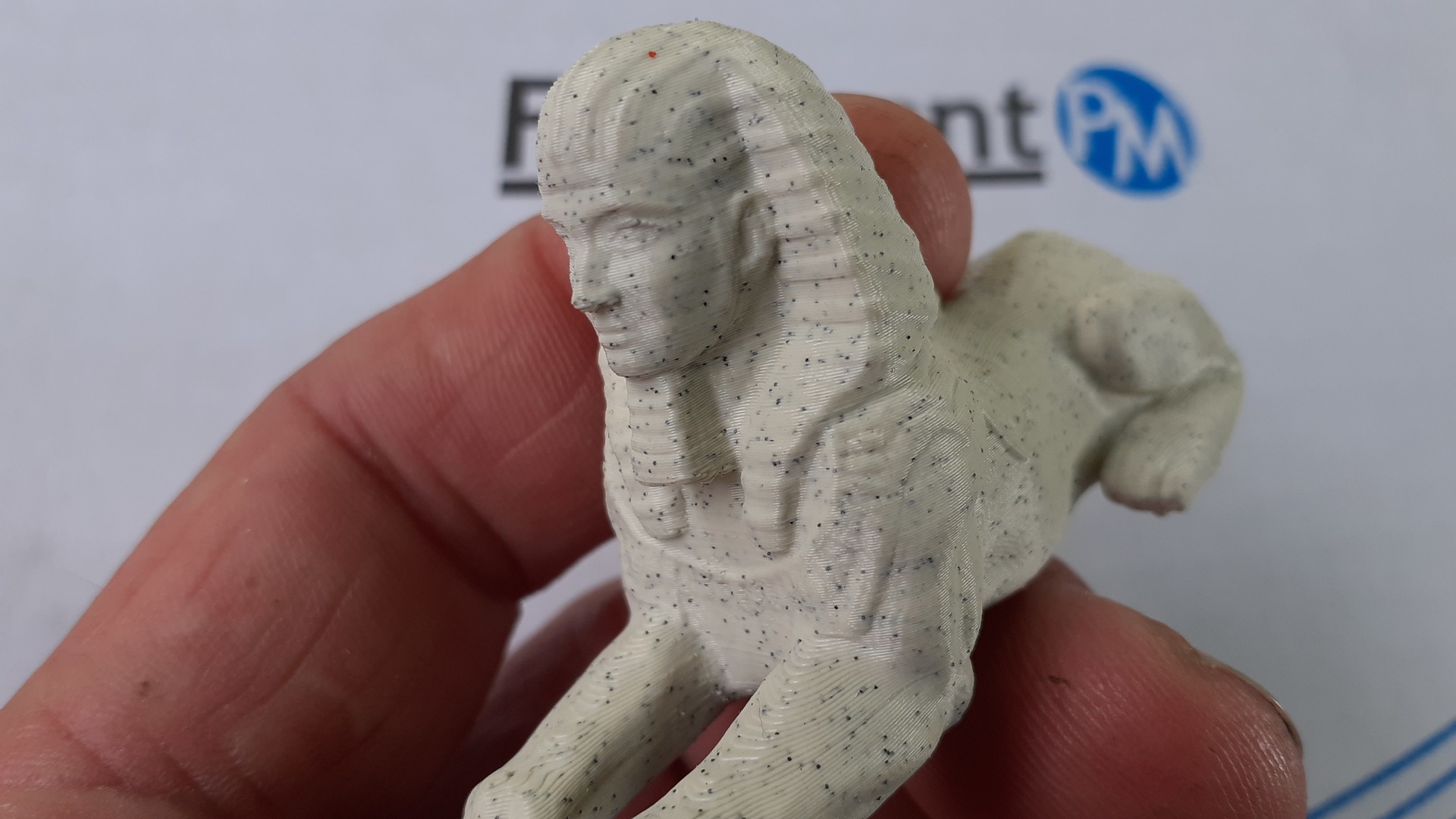

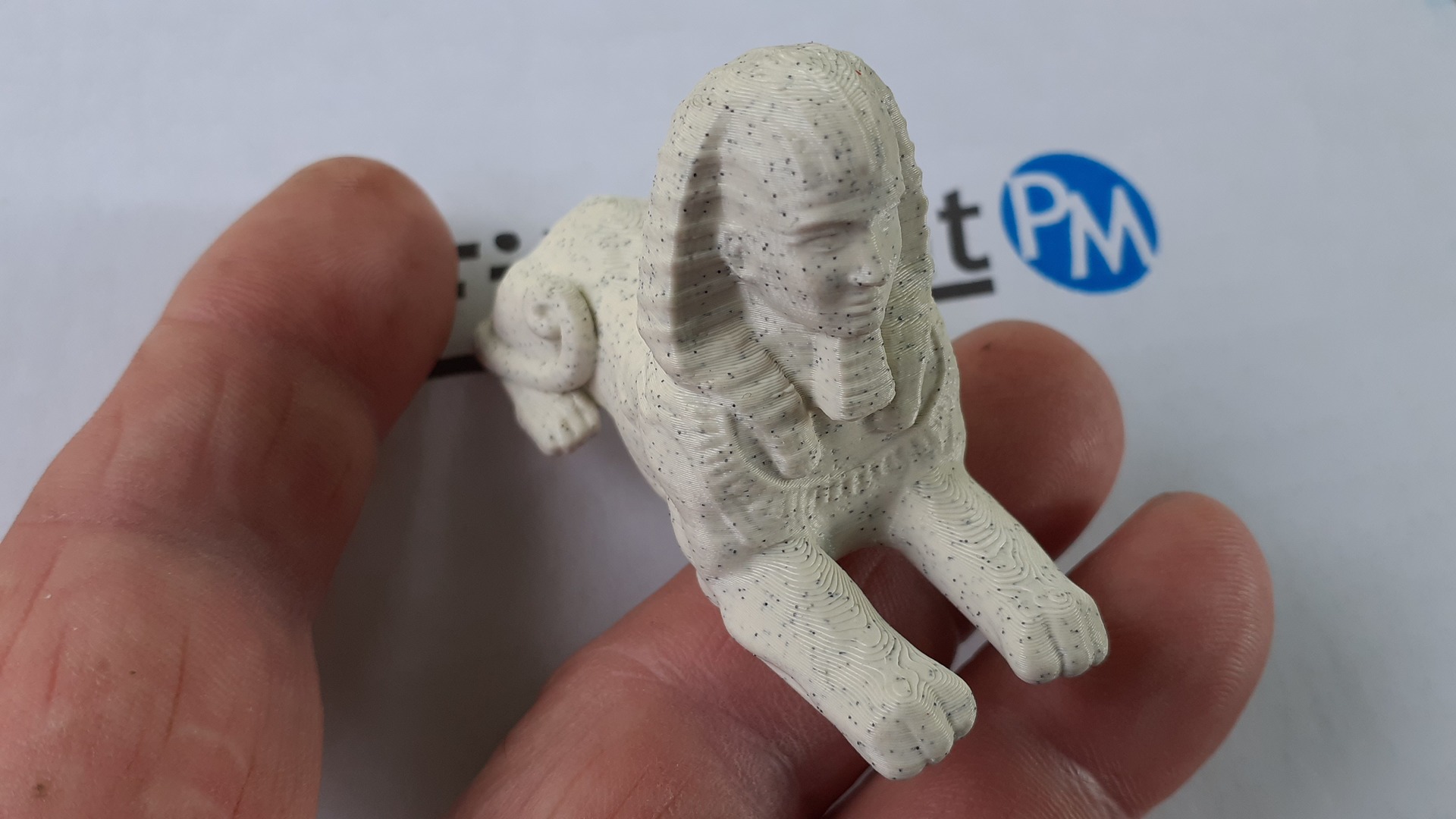

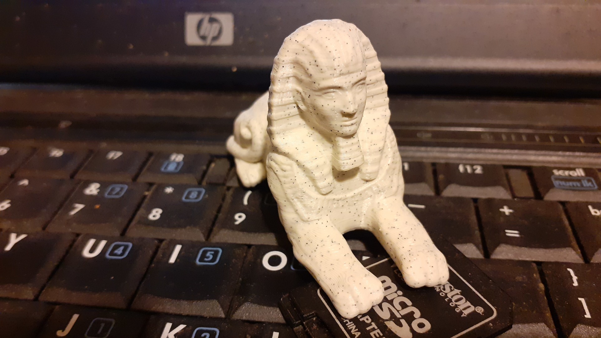

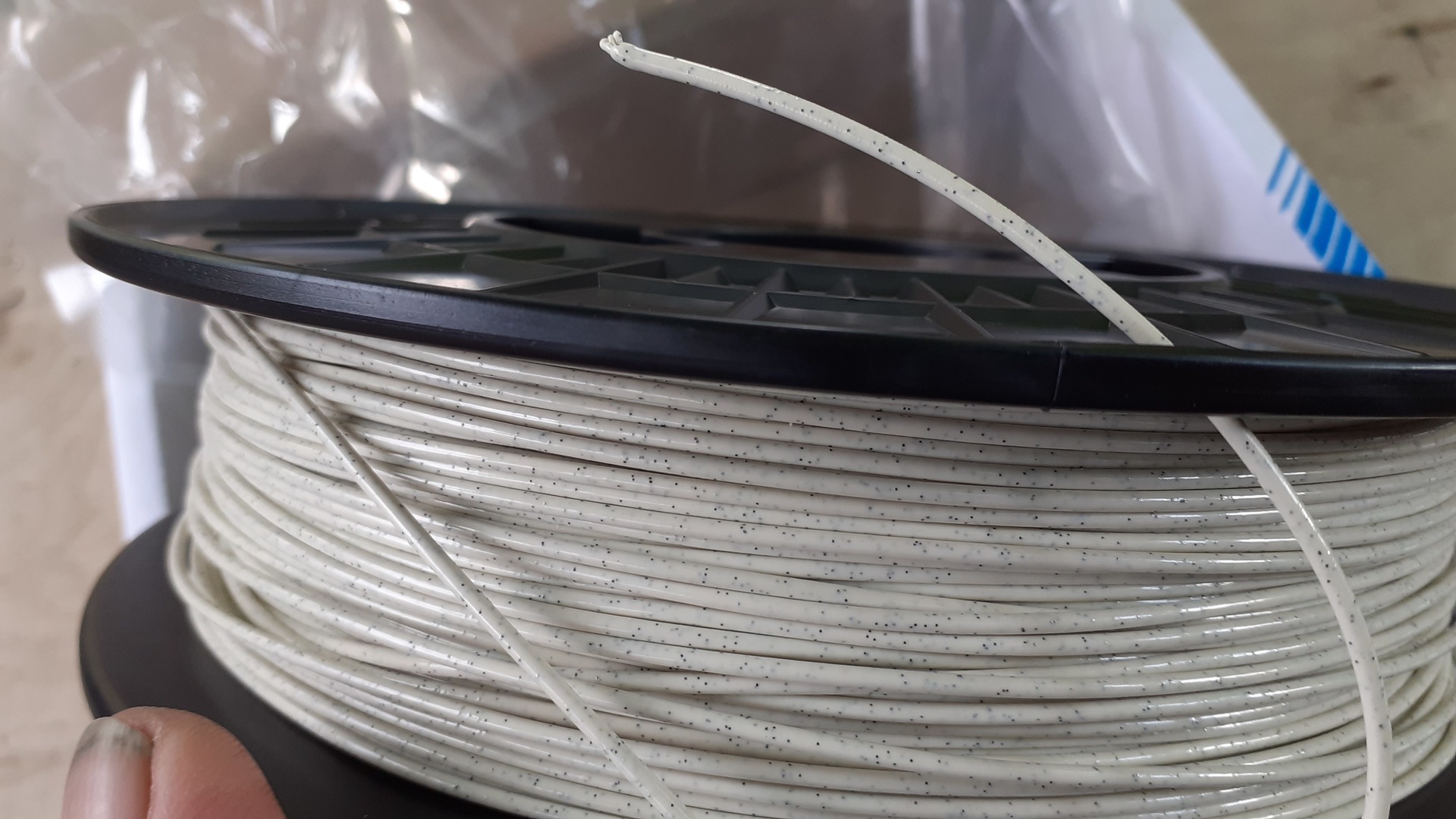

Használt már valaki ilyen, vagy hasonló "márvány szerű" filamentet?
Ugyan a nyomat messze van a márvány textúrájától, de azért...nem is olyan rossz.
Vajon mi lehet benne a "mák"? Talán valami kőzúzalék? Vagy vasreszelék?  Mert a filament olvadási hőfokán stabilnak kell lennie, és nem árt ha olcsó...
Nem ezt vártam.
De tetszik. Veszek magamnak is [#kacsint]
