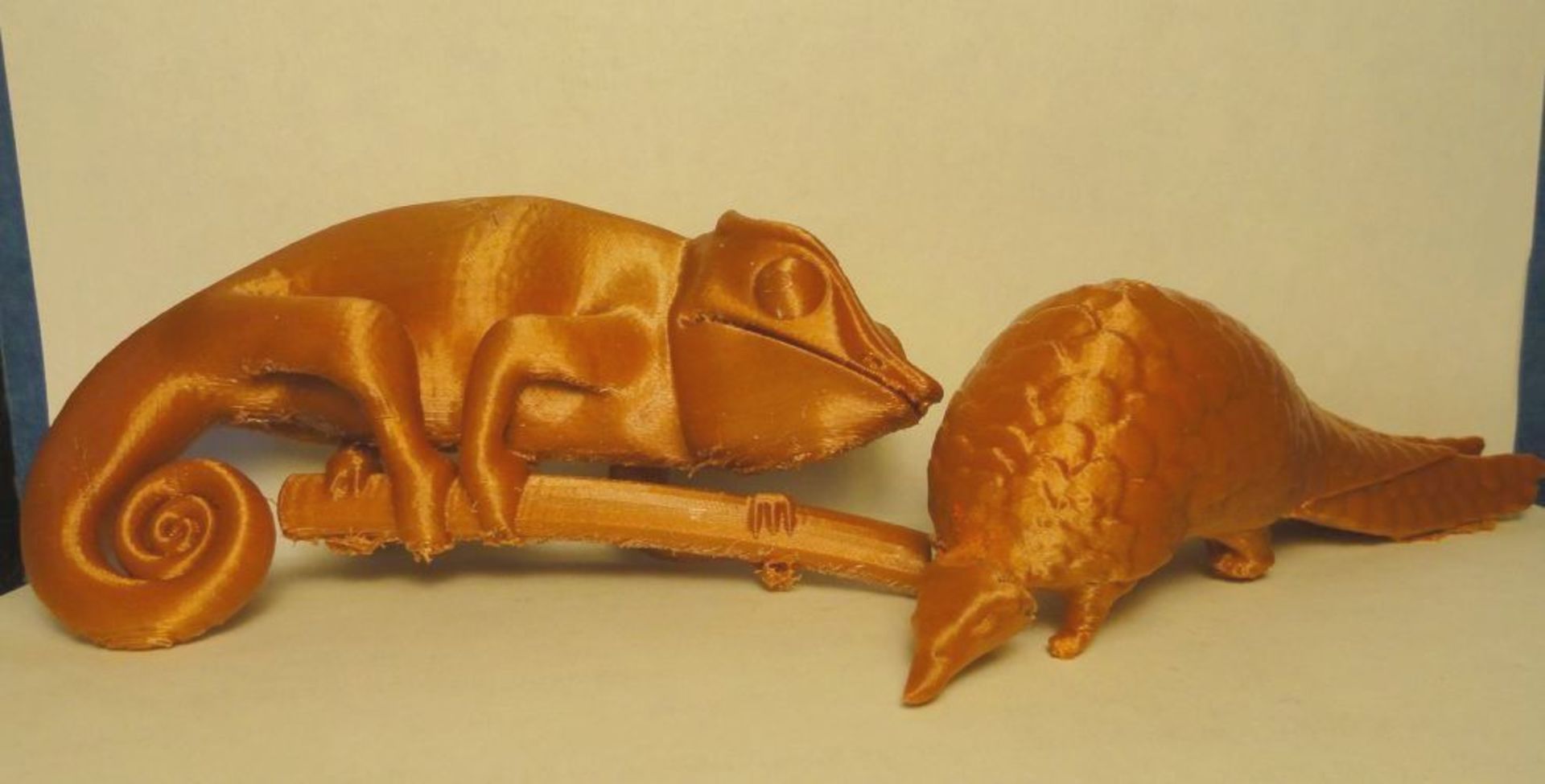

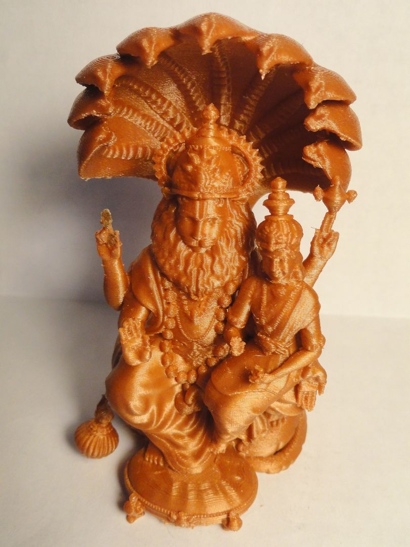

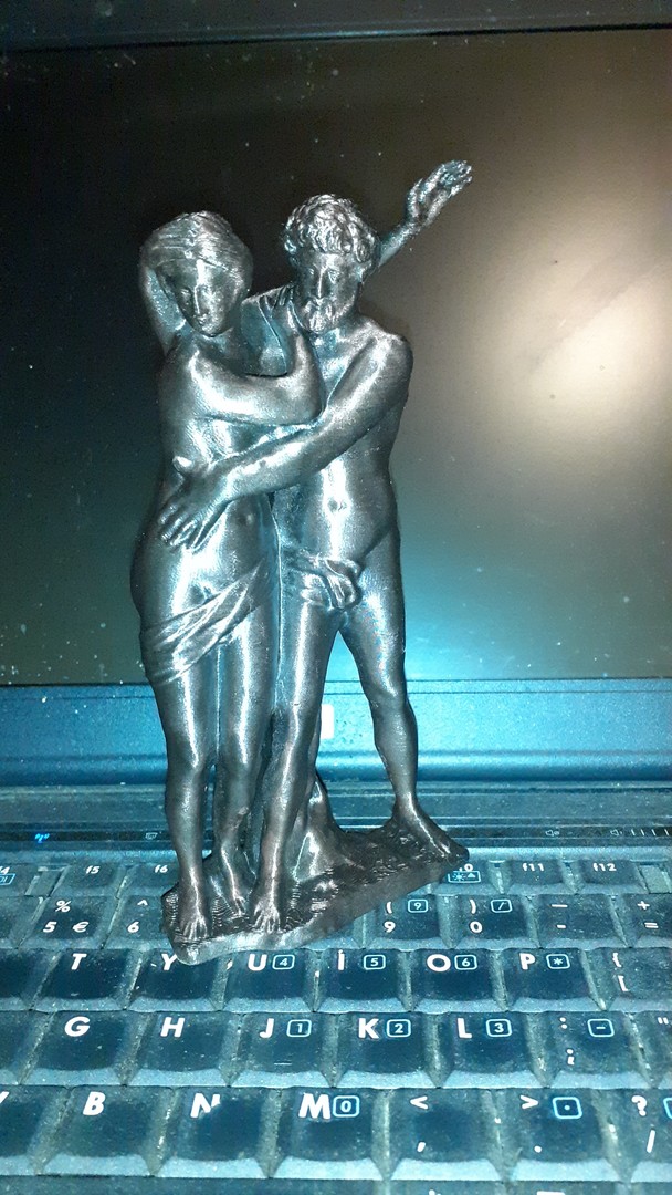

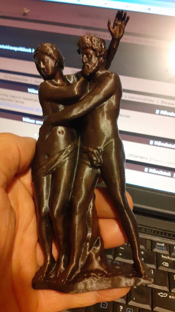

Jó!
Milyen anyag? Kezelt fekete?
Igen, fekete PLA...kicsit "bronzosra" cirógatva. :)

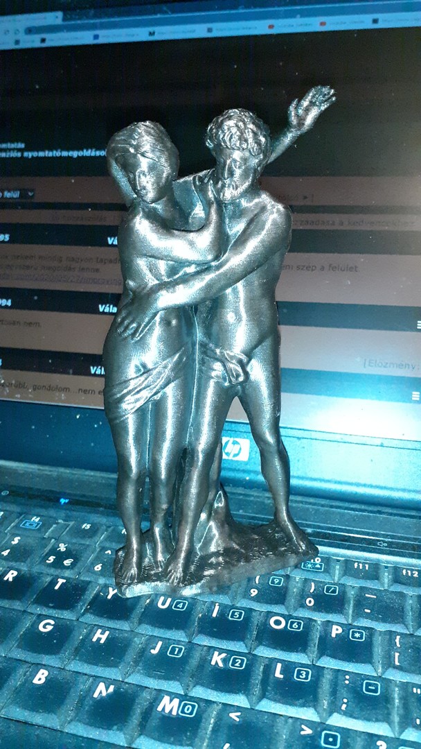

Kis "huncutság" is van az előző képeken, mert vaku nélkül meg...ilyen. :)

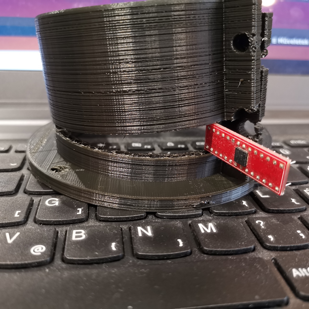

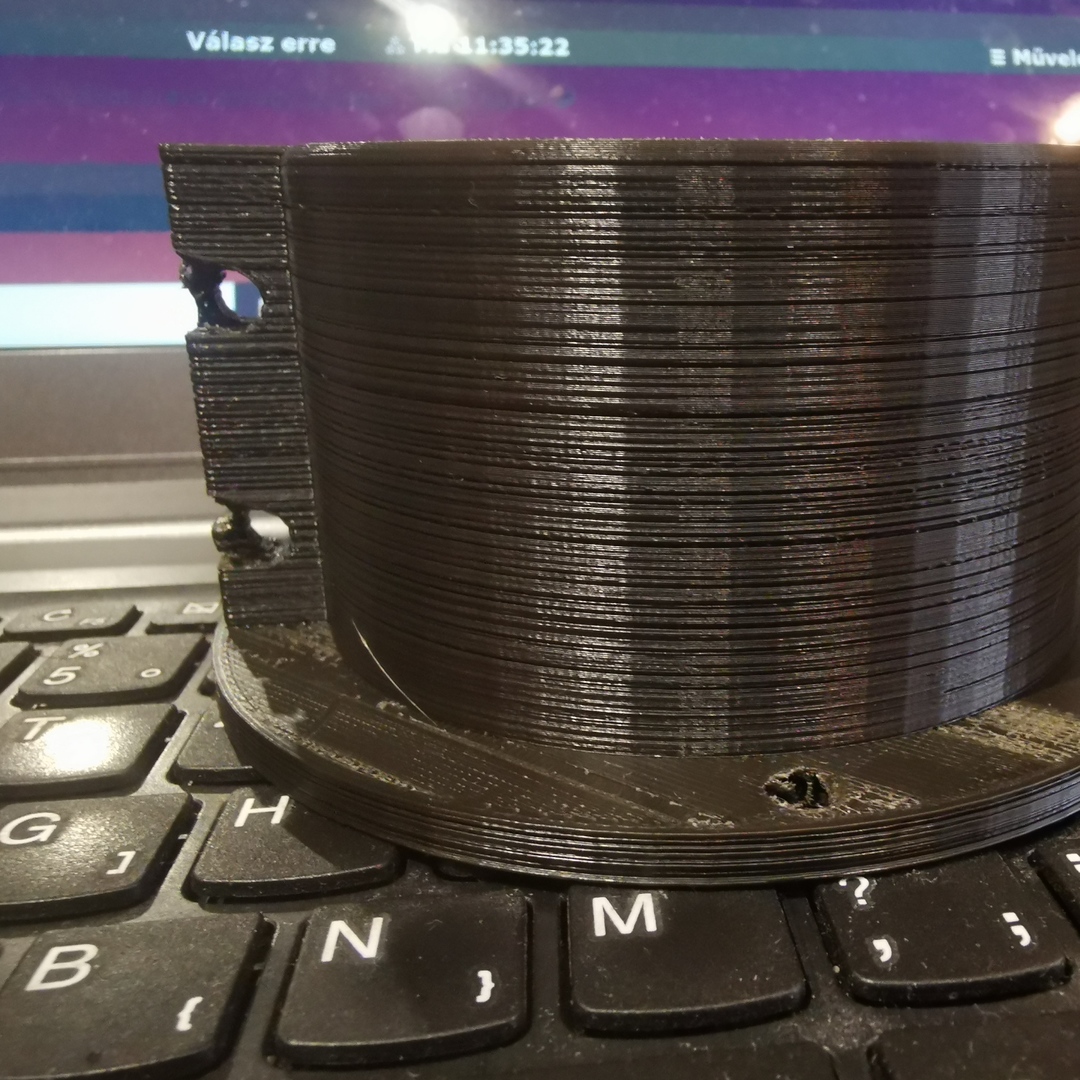

Az éjjel selejt készült. Abs. 250fokos fej. Zárt tér. 0,15 a réteg vastagság. Nem volt târgyhűtés.
Én, nappal is tudok selejtet "gyártani". :)
Az kizárt. Sose láttuk, hogy selejtet készítettél volna. [#eplus2]
Akadozott az extrudálás. Ha túl meleg, a fej és visszaolvad, nekem akkor szokott ilyet csinálni.
Érzékeny a fej minőségére.
