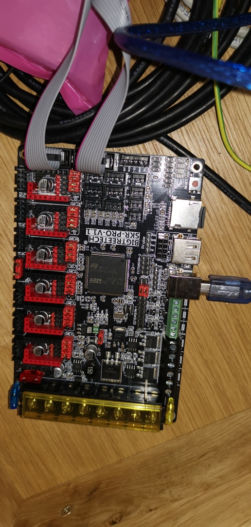

Nincs valakinek elfekvőben BIGTREETECH SKR PRO V1.1 vezérlője.
Vagy beszerzési forrás ami nem 2 hónap.
Sajnos sikerült délután meggyilkolni az enyémet.

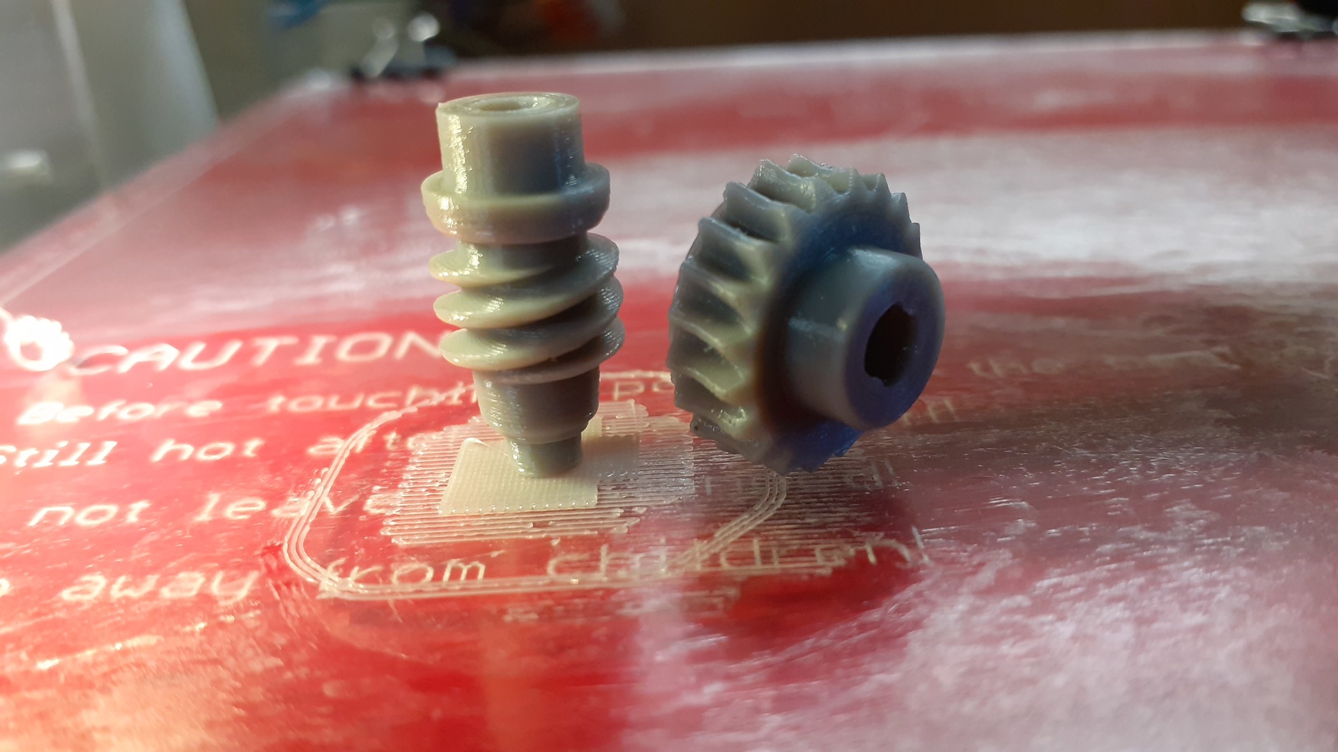

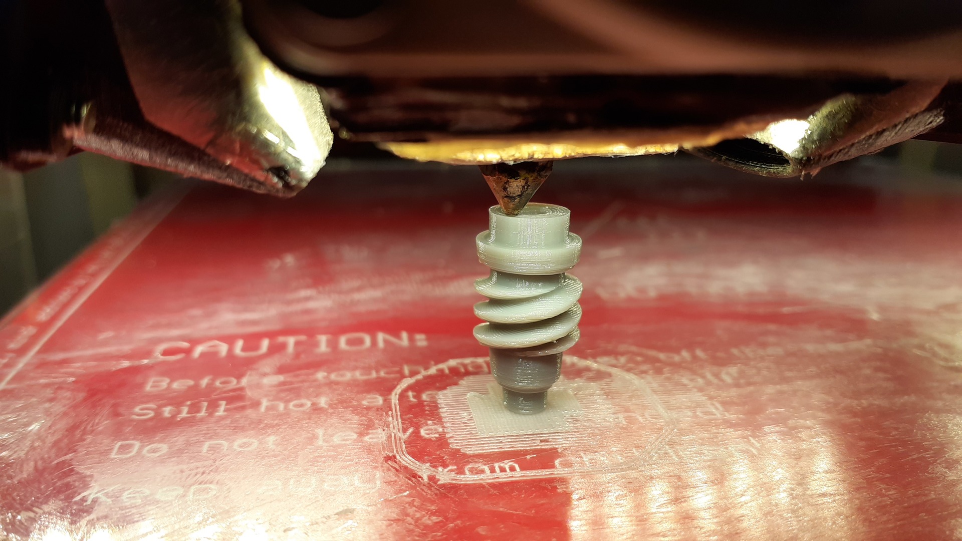

xhadp99yn
Szia
Érdeklődnék mekkora fejjel készült mert lenne nekem is egy pici alkatrész és istennek nem akar össze jönni
https://www.thingiverse.com/thing:3488881
Szürke kínai PLA.
Nem cseréltem fúvókát, 0,4-es volt bent, azzal nyomtam.
0,1 a réteg, 205 C°-on ment a PLA, az első réteg után kikapcsolt, hideg asztalra.
A kitöltés 100% volt.
Kb. 21 mm magas a csiga, az alsó kisebb átmérő 5 mm.
