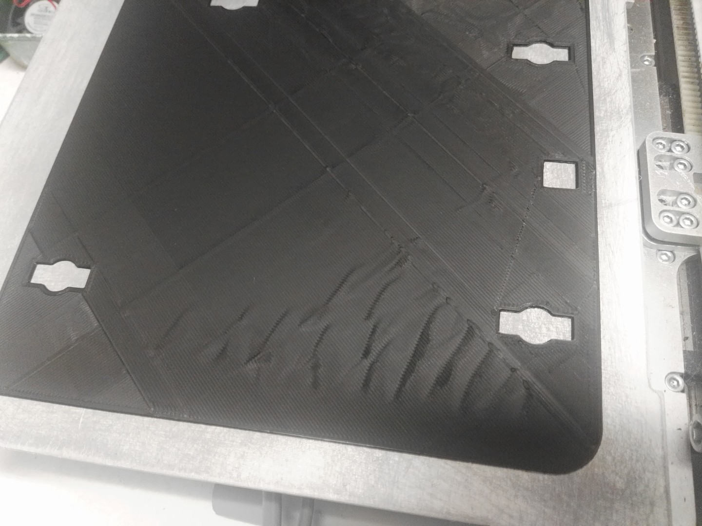

Nagy felületek menet közbeni felpuplisodása mitől szokott lenni?
A képen az 5. 0,2 mm-es rétegnél tart.
180x180 mm a méret
205 fokos fej 50 fokos asztal.
Nincs tapasztalat, meg nem volt ez annyira kiforrva mint a sima Arduinos Marlin esetén.
A közepe feljön?
Hogy jut oda levegő? Olyan ez mint a tapadókorong.
Olyan van, hogy a sok egymás melletti csík hibái halmozódnak, de az csak a csíkozás szépségét szokta rontani, és főleg az első rétegnél.
Mérjél rá a filament vastagságára! Nekem ez olyankor jött elő (nem ennyire durván) amikor időnként csak 1,6 mm volt az átmérője. A flow-t feltekertem 15%-al és elmúlt a hiba.
Szerintem az a baj, hogy annyira kevés olvadék jön ki a fejből, hogy vékony a szál és nem ér/tapad hozzá az előző sorhoz/réteghez.
