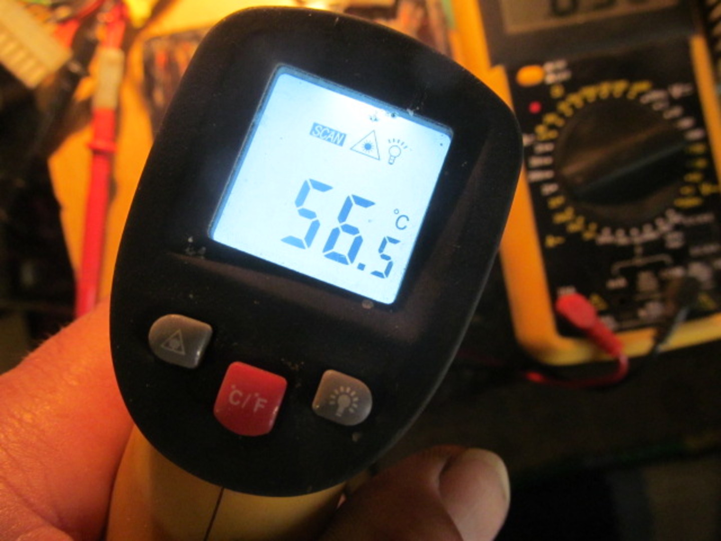

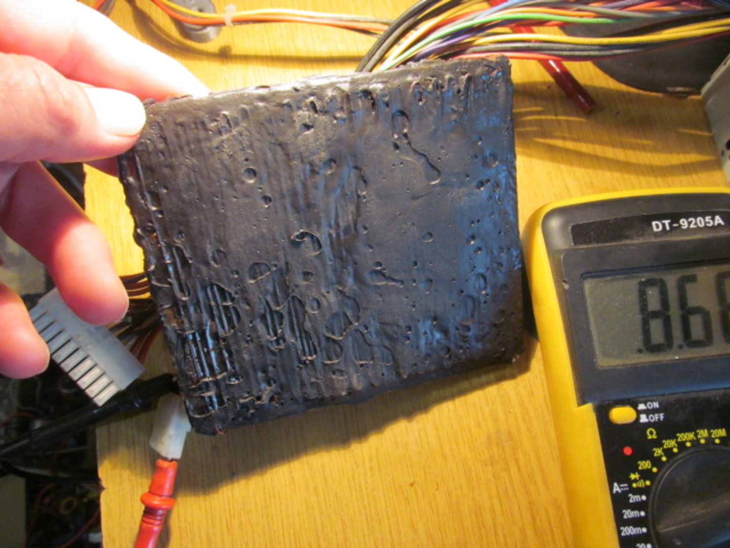

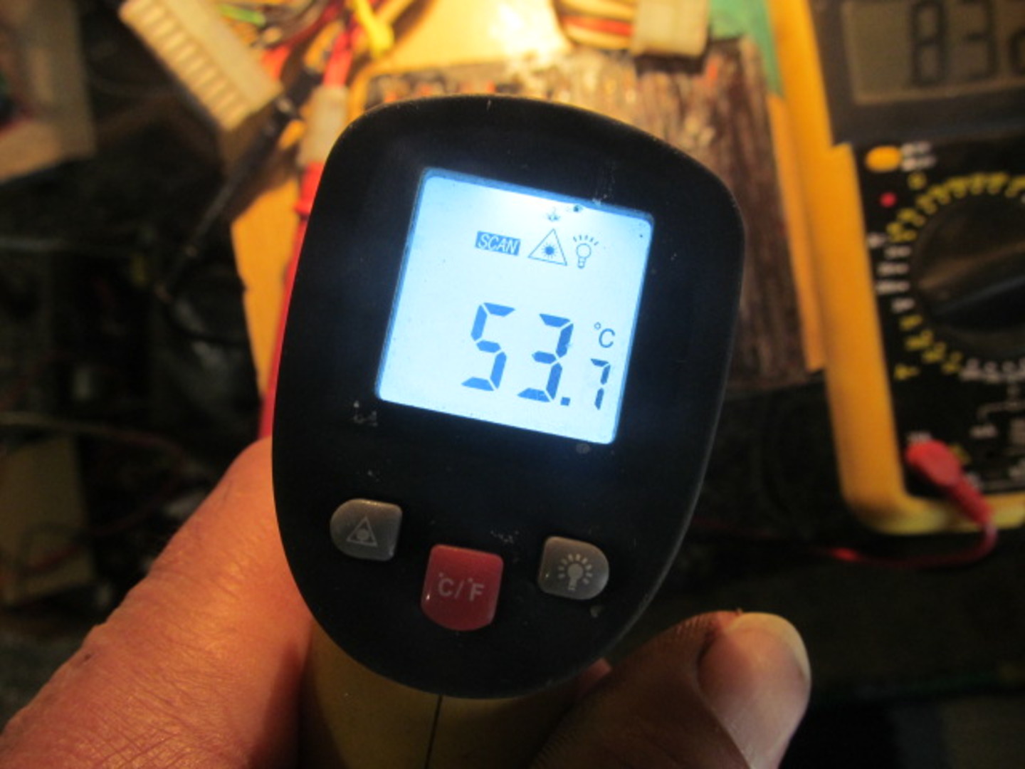

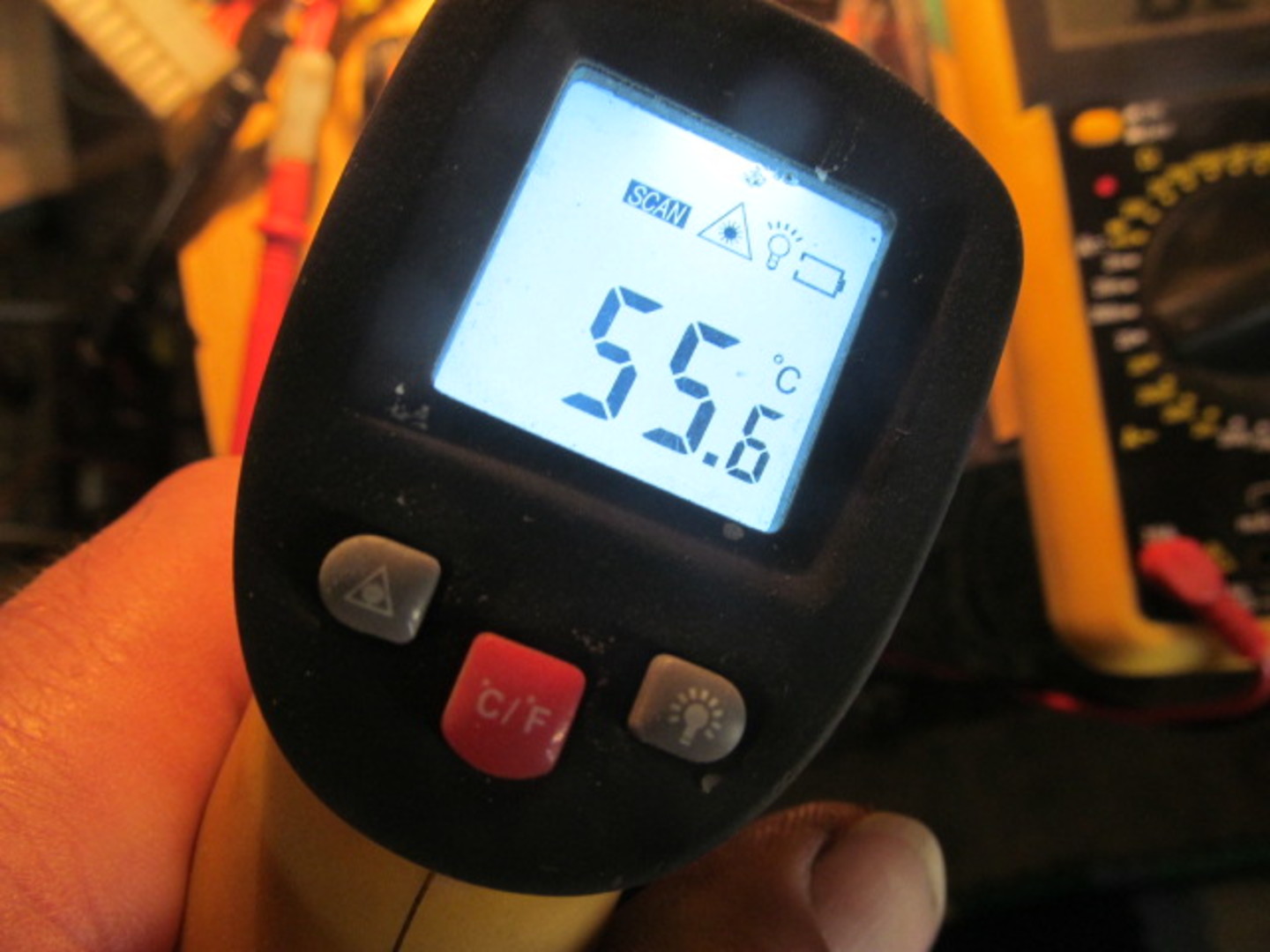

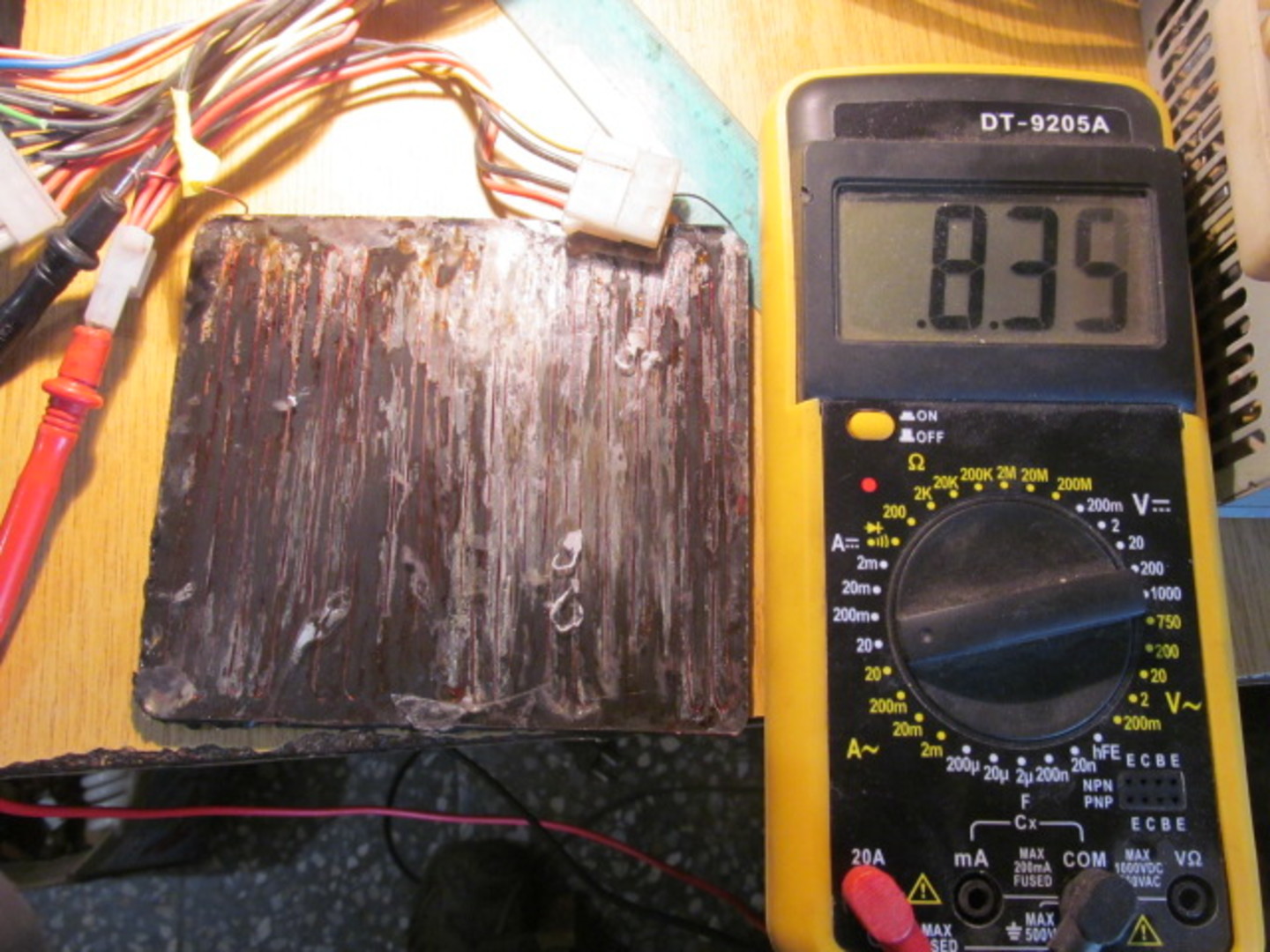

Készítettem egy 110x120-as fűthető asztalt.
Az üvegre pillanatragasztóval rögzítettem a 0.6-os zománcozott rézvezetéket,majd kéményekhez használható 1100-fokot bíró ragasztóval kentem be.
mint látható 50 fok felett ,250W-ot táp 5V-ról ment. Ami 5 V-on 26A tud. Áramfelvétel 8.6 körüli. Idő az 50 fokig kb. 5perc.
