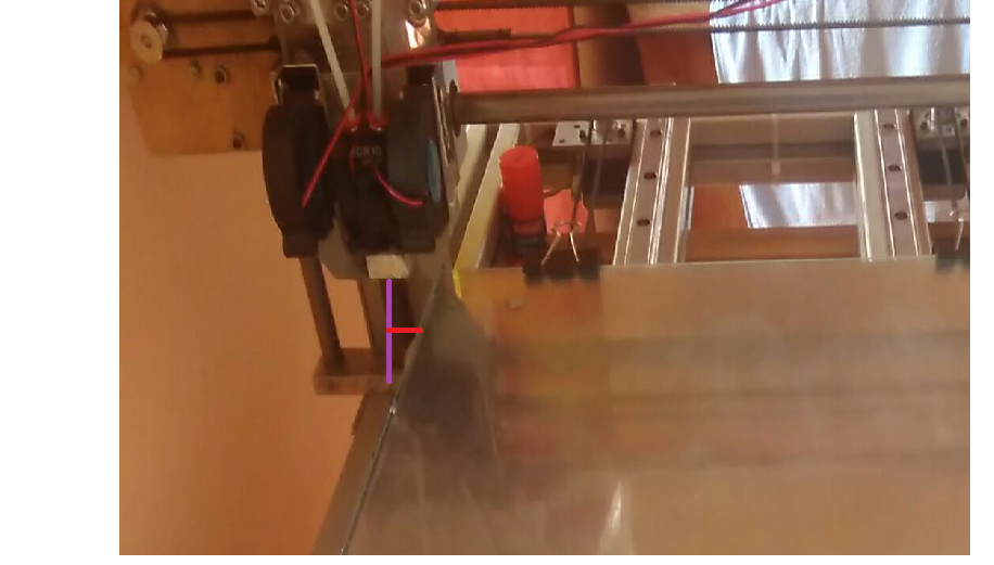

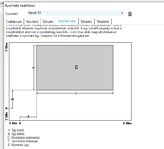

Érdekelne ez a dolog, hogy a curában ezt a távolságot amit pirossal jelöltem és a repetierben A távolság, hogyan tudom megadni. Ugyanis már jártam úgy, hogy ez miatt a gép asztalon kívül kezdte a szoknya nyomtatást. A repetier tudja ,de a cura hol veszi figyelembe ezt a távolságot.[#nemtudom]

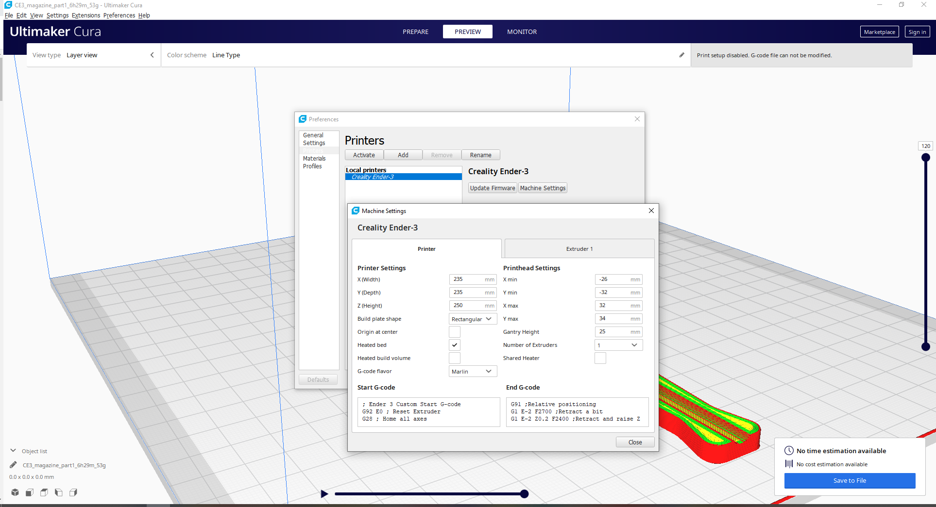

nem vagyok nagy expert, de ahogy nézem a nyomtatónál lehet.
Printers - kiválasztod a nyomtatód - Machine Settings gomb jobb oldalon és ott van egy Printhead Settings dolog amivel elvileg ezt lehet beállítani. Cura 4.5.0 ban néztem.
remélem segítettem.
kiralyc
Csináltam egy képet is hátha így könnyebben megtalálod.

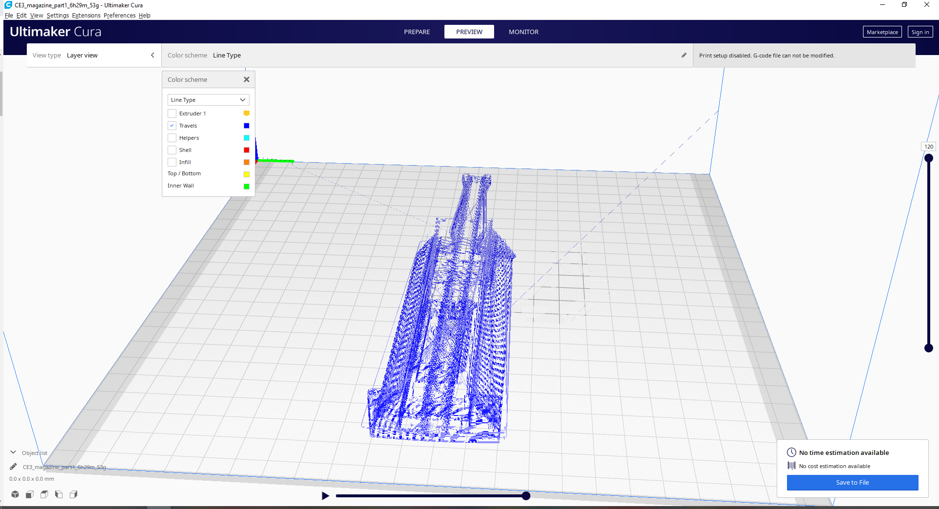

A szerszámpálya meg preview mode ban a Color schema alatt becsekkolható neve Travels (elvileg ez az út amit a fej bejár) csináltam egy képet amiben csak ez van bekapcsolva így jobban látszik a dolog... biztos át is lehet állítani a színét, de azzal még nem próbálkoztam.

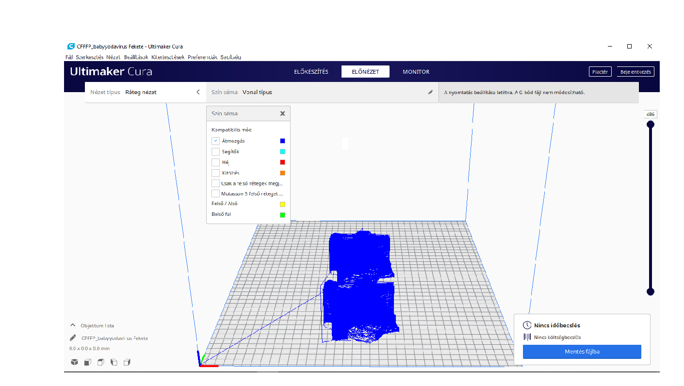

Köszi a dolgokat, de nekem nem is így jeleníti meg. Hiányzik az alsó csúszka valamiért.
Ja nekem is a 4.5.0 van fent.
A másik kép amit fel raktál az a curában nem azt a lehetőséget engedi amit kérdeztem. Ott a nozzle körül kilógó tárgyakat lehet beírni. Pl. ventik, érzékelők stb.
2vkx6unz
Nekem sem megy sem a 4.5-ben sem a 4.6-ban nem látható a csúszka és a kiválasztásnál sem látszik az e legördülő beviteli mező. Nekem helyette a compatibility mode jelenik csak meg.
Igaz csak egy öreg Lenovo T400, Win10 64 bites verzióval.
Az ATI Radeon 4300 sorozatra nincs már rendes support a Win 10-ben. Lehet, hogy ez az oka és ezért bizonyos funkciók nem mennek.

Igazad van... az tényleg nem a fej eltolását hanem a kilógó dolgokat állíthatja ahogy írtad.. .akkor viszont nincs más mint a gépen kell a 0,0,0 át máshova tenni...szerintem kell legyen ilyen funkció a gép menüjében... x vagy y vagy Z offset néven keresném...
Amúgy nekem azért volt a kép alján csúszka mert egy g-code ot nyitottam meg a cura ban és nem stl file-t...

Sehol. A munka asztal méretét tudod megadni. A X0,Y0 pontot veszi a munkatér bal alsó sarkának.
A Marline konfigurációjában lehet beállítani ha ettől negatív távolságra vannak a végállás kapcsolók,így lehet egy offszetet állítani ezekhez képest.
Nekem is így van.
Persze amit Csaba írt, a start G kódnál is lehet új értékeket rendelni az aktuális koordinátára. Vagyis elküldöd az asztal sarkára, ahova a nullát akarod, és kiadod hogy
G92 X0 Y0
Vagy
G28 autó home
Majd
G92 X-30 Y-15
https://marlinfw.org/docs/gcode/G092.html
