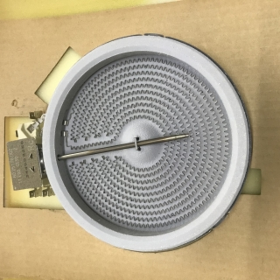

Nekem az eredeti elképzelésem az volt, hogy a teflon lapba belemarom a fűtőszál helyét olyan 2-3mm mélyen, és azzal fűtök. Az 200˙C-ig jó lenne... Találtam is forgalmazót, már épp elkezdtem írni az örömködő hozzászólást, amikor észrevettem, hogy az alap árat nem jól szoroztam meg a megadott kilós árral :-( Úgy meg már nem olyan szép a leányzó fekvése. Arról nem beszélve, hogy csak 1200x1200-as táblákban árulják, még ha 300x300mm-es fűtést csinálok, akkor is maradt volna némi felesleg...
...minden gyakorlati tapasztalat nélkül ugyan, de azt gondolom, a teflon+kanthal lenne a legideálisabb asztalfűtés. Így viszont, attól az ártól minden gazdaságosabb.

Miért választottad a teflont?
Nem tapad, a hővezetési tényezője meg alacsony. (0,23 W/mK) Ha ebbe vastagon beágyazod a fűtőszálat, akkor nehezen lesz egyenletes hőmérsékletűre felfűthető a lap felülete.
(Vékony teflon réteg esetén az alacsony hővezetési tényező keveset számítana.)
A porcelán hővezetési tényezője 1,03 a kvarcüvegé 1,4 W/mK. Többszörte alkalmasabbak hordozónak. [#nemtudom]
Egy kóbor ötlet volt csak, de gyorsan beláttam, hogy van jobb és olcsóbb megoldás. Még jó, hogy szóbakerült, és lebeszéltetek róla... Még a porcelán/kerámia vonalon rágódok, mert bár van kemencés ismerősöm, (most már) de nem tudom, max mekkora fér neki be. (A kemencéjébe :-) ) A kanthal nekem valahogy szimpatikusabb lenne...

Asztalfűtésnek ez miért nem jó? Szabályozott kisfeszültséggel megtáplálható,kerámiába van ágyazva. [#nemtudom]
