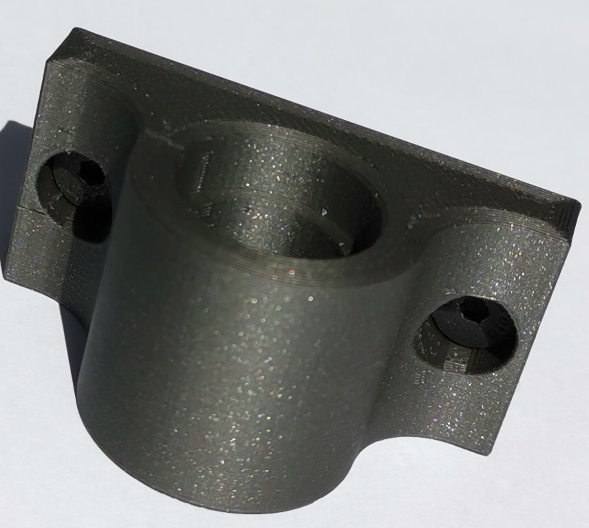

Vásároltam nemrég színkifuttatott PLA-t a HERZ-től.
Az egyik tekercs végén egy nagyon szép grafitszürke szín volt.
Sajnos csak megrendelésre gyártják, minimum 30 kg-ot kellene rendelni.

Nálam is volt már ilyen grafitra kifutó tekercs, tényleg szép volt a vége.

A nyomtatás is nagyon szép. Szerintem nem csak az anyagon múlik;)
