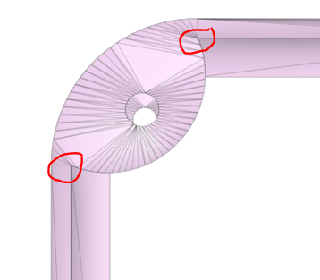

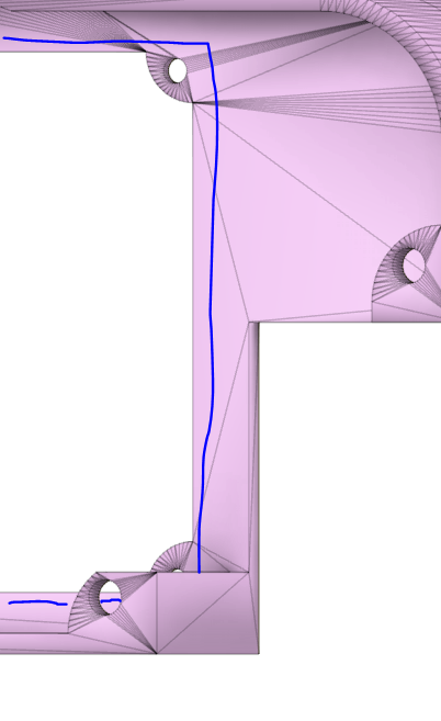

A 230-as méret a kritikus, esetleg elforgatva elfér, de ebben a formában nem túl nyomtatásbarát...

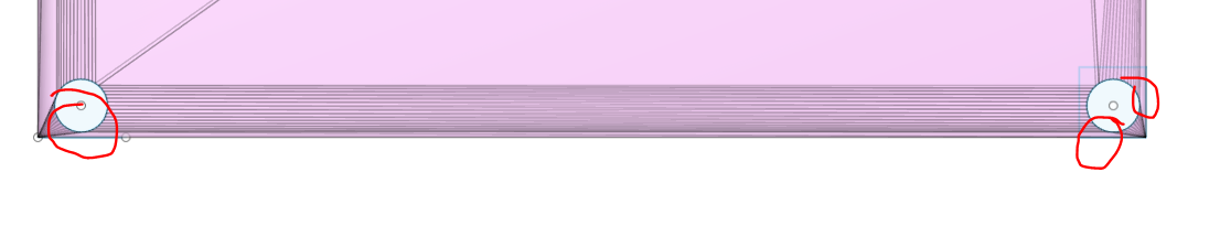

Gondolom az a lekerekített téglatest egy fedél. Annak a nyomtatása nem gond, bár a furatok elég közel vannak a sarkokhoz. Én legalább 4-6 vonalszélességre (1,6-2,4mm) raknám, hogy legyen némi tartása... jelenleg ezek 0,7-0,8mm méretűek. Ha nincs útban másnak akkor érdemes lenne arrébb rakni...
A fedél így nem lesz túl stabil kelle rá tenni egy keretet néhány mm magasat esetleg átlóban is egy rácsot.
A dobozt célszerűen a legnagyobb lapos felére fektetve kellene nyomtatni, a felső oldalon levő fülek alátámasztására támaszok kellenek, ez ugyan nem gond, de az eltávolítása a sarkokból nem egyszerű.
Támasz kell még a doboz alá is ahol a fedél illeszkedik.
Körbe a fedél belső felére sem ártana egy keret ami merevíti a szerkezetet.
A kis füleknél kerülném az éles sarkokat, egy lekerekítés nem fáj a nyomtatónak.
Több órás nyomtatás lesz mindkét darab érdemes a lehető legjobb modellt elkészíteni mielőtt valaki nekiáll nyomtatni.

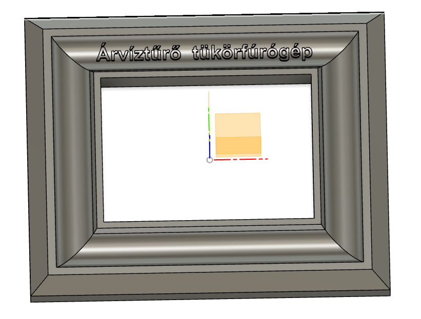

Egy ilyen képkeretet ennél jóval kevesebb idő alatt meg lehet rajzolni tetszőleges felirattal, paraméterezhető kivitelben pl. Fusion360-ban.
Utána ha más felirat vagy méret vagy keret forma kell csak pár perc a módosítás.
2vkx6unz
Ez konkrétan 7 perc volt.
