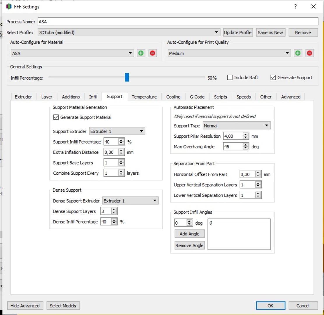

A beállításokban van lehetőség egy sűrűbb support létrehozására ezt szoktam használni.
Ugyanitt lehet definiálni a másik extrudert, ami lehet PVA.

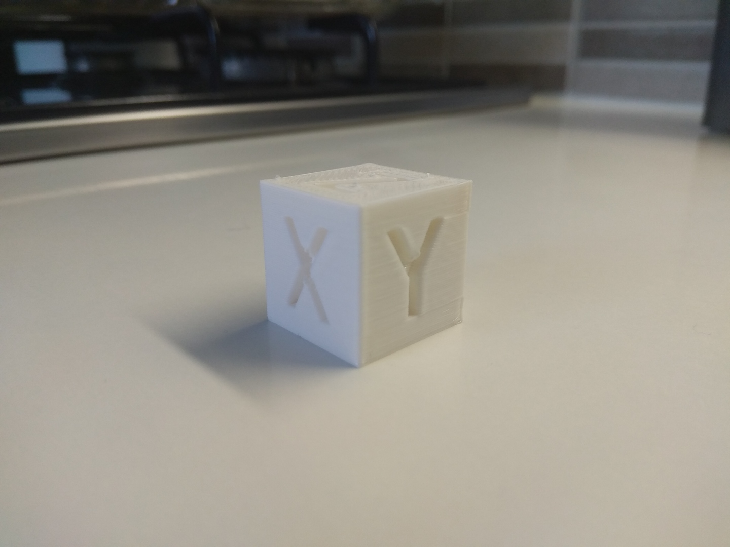

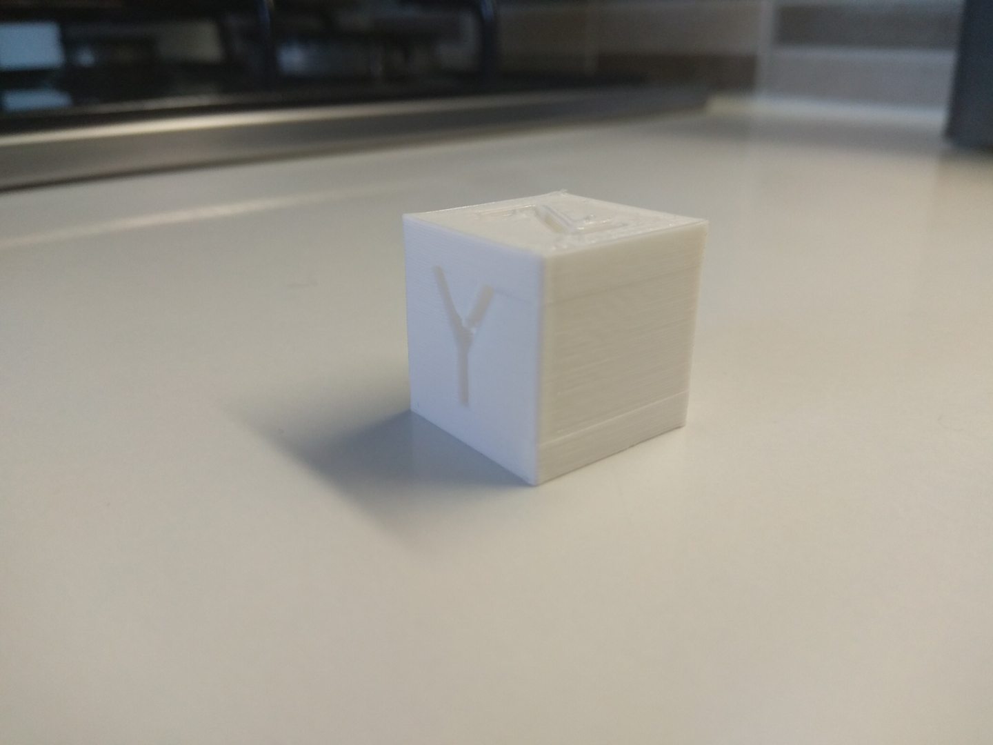

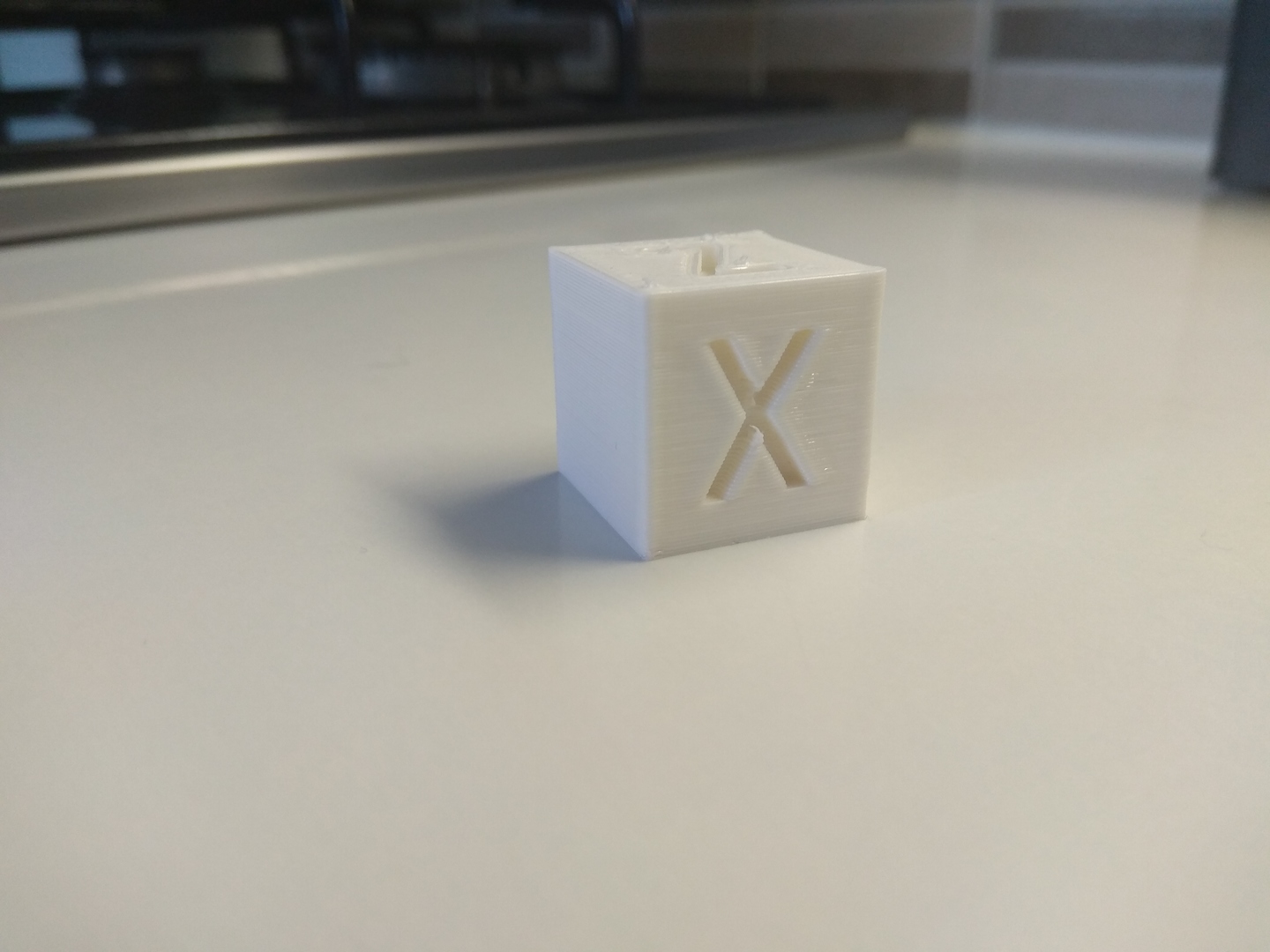

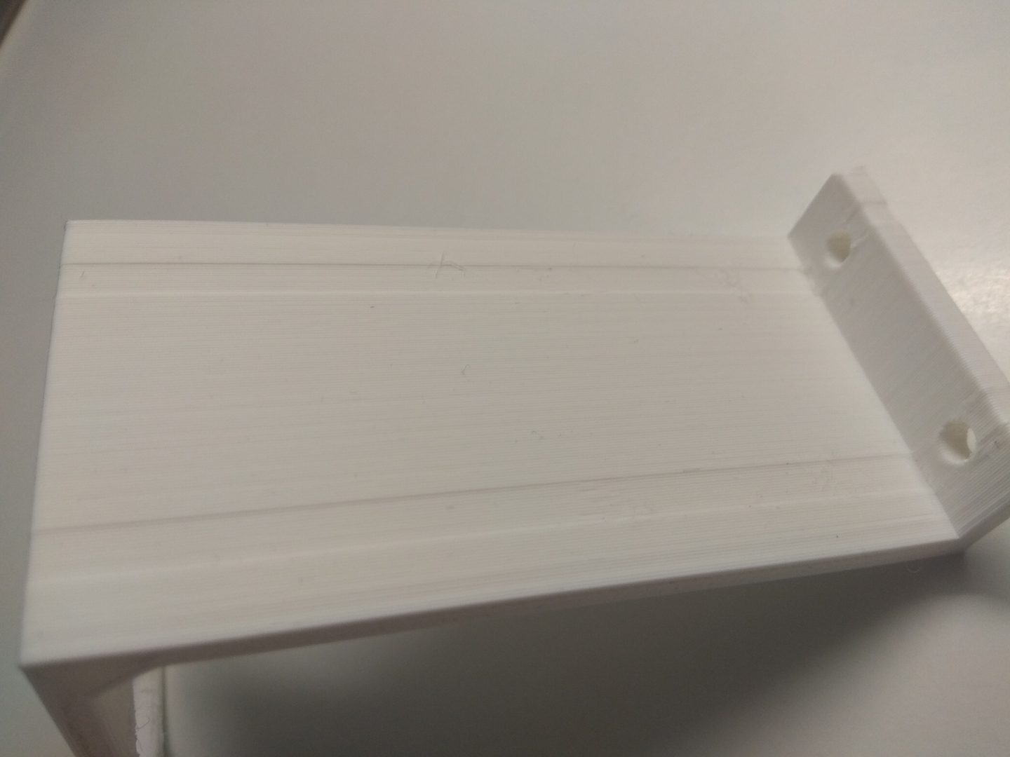

Sziasztok.
Szerintetek az a jelenség mi lehet, amit a mellékelt képen lehet látni?
Referencia kocka Y oldalán az Y aljától a tetejéig a rétegek közt különbség van. Az utána következő oldalon ez ugyan úgy végigmegy. Az Y oldallal átellenben lévő oldalon már ez nem látható. Nem csúsznak el a rétegek, csak az említett oldalakon van ez a jelenség. Nem csak a kockákon van ez, hanem pl olyan más helyen is, ahol egy furat van. Erről is csatoltam egy képet.
