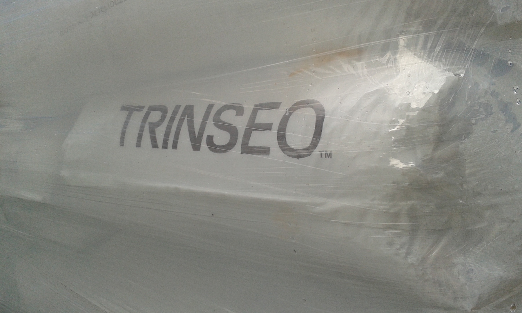

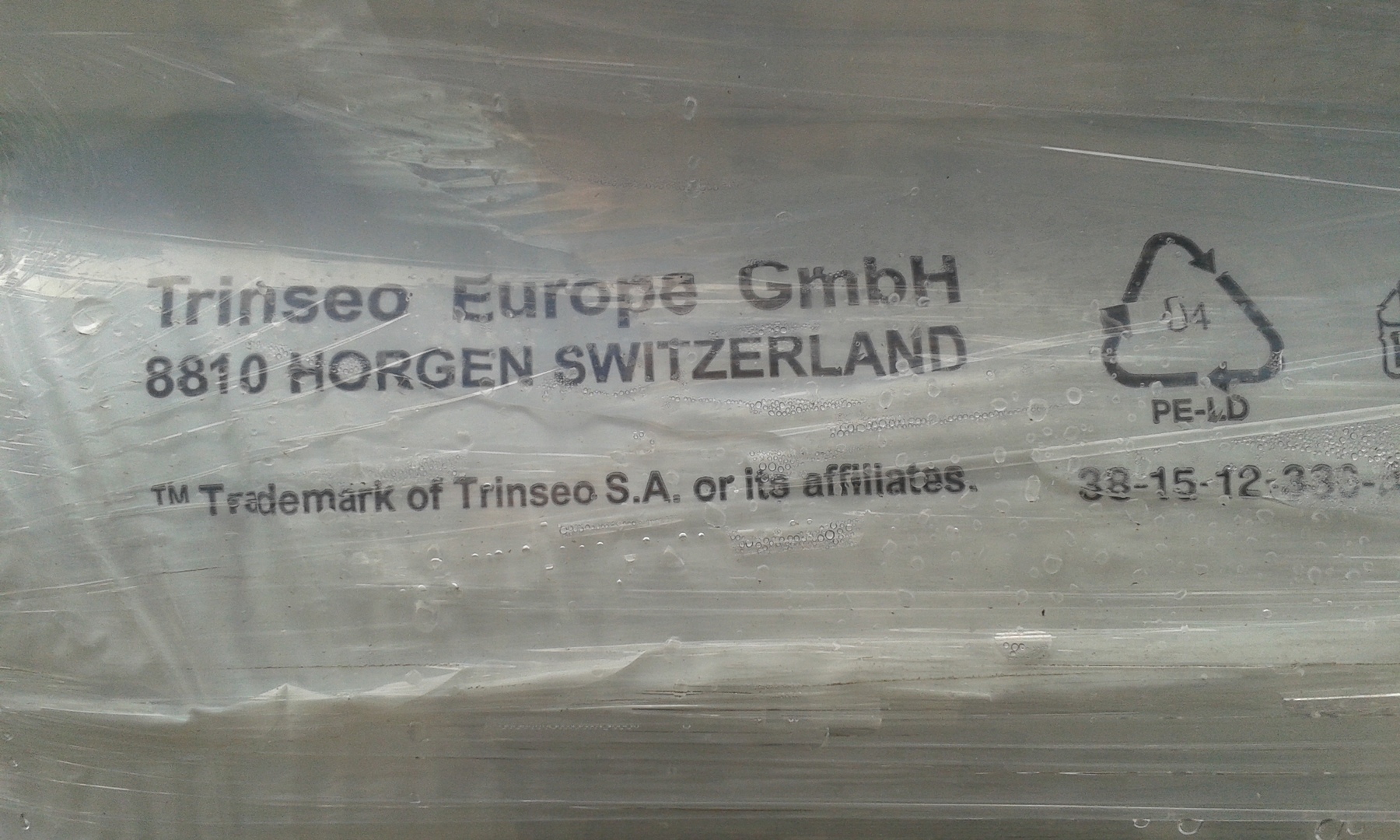

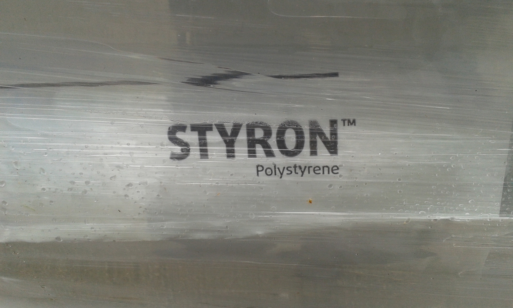

Üdv, A zsákra Syntos PS van irva, semmi más adatot nem látok, a haveromat most nem tudom elérni.
Jenő
PS az polisztirol, az nem a legjobb nyomtatni úgy rémlik.
Ha már lesz mivel, fogok kísérletezni a különböző anyagokkal.
Pedig, az XPS hab granulátumából...
Több tonna van nekem is a látómezőmben. [#rinya]
Szívesen küldök belőle, ha mégis tesztelni akarnád.
