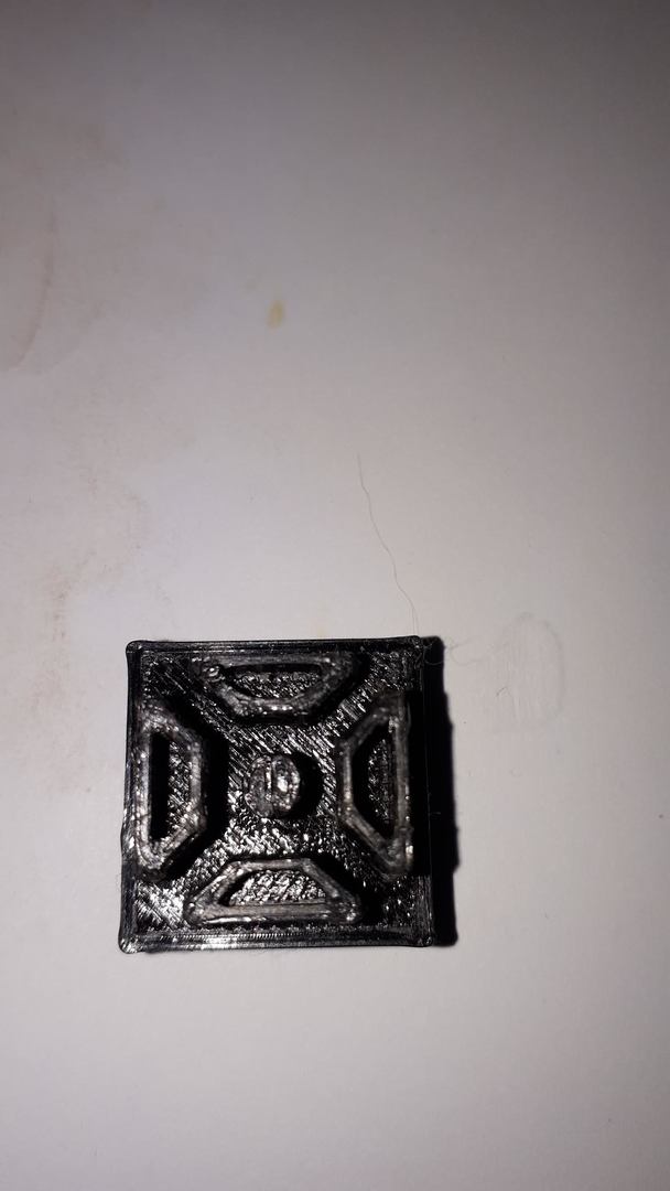

A nyomtatom az eredeti darabok inverzét nyomtatja mindig. Elsőre fel sem tünt, de lánykám szólt, hogy pont fordítva csinál mindent. Ennek az okára lennék kiváncsi, hogy mért csinálja. A szeletelésig minden oké, mentés után vissza nézve az is jó, de miútán berakom a kártyát és elkezd nyomigázni mindent a tükörképnek csinál.
Ha tükrözöm a tárgyat szeletelés előtt és útána nyomizom, akkor minden jó.
Hol lehet a bibi.

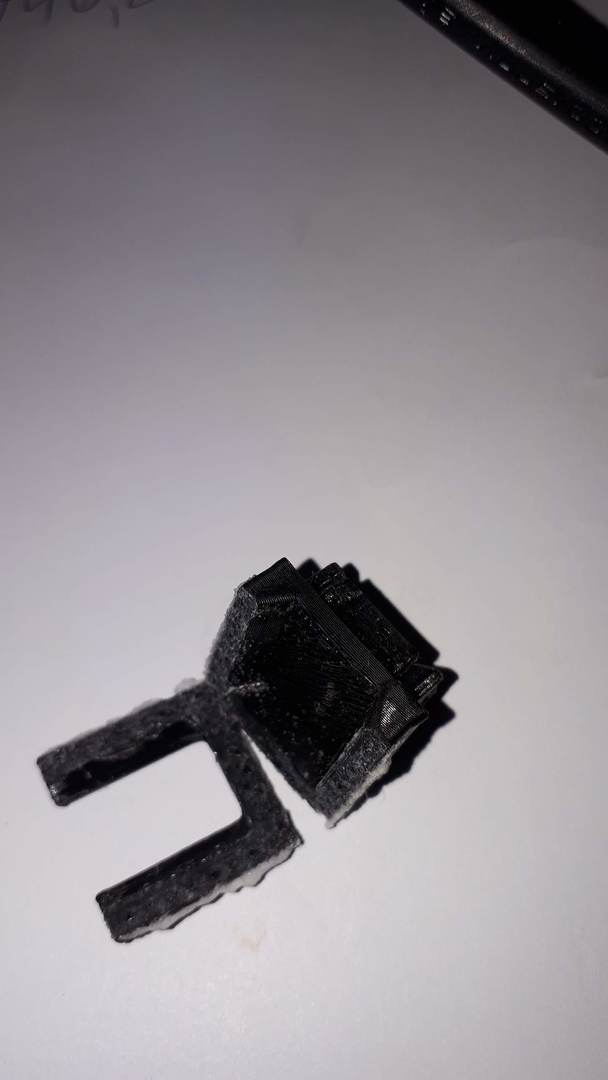

Egy már megtervezett száltartónak az alapdugójával kapcsolatban vannak gondjaim.
Állandóan letörik a vékonyra tervezett tartó, külső fele.
Probáltam ragasztani pillanatragasztóval, nem lett tartós. Próbáltam pillanatragasztó + szódabikarbóna, tartósabb lett de  így is letört. Most azon kísérletezem, hogy az eredetileg megtervezett bizonyos részeit megvastagítom.
Sikerült is behívnom a Freecad- be a dolgot, eddig az is ment, hogy hozzáillesszek részeket, vastagítsak bizonyos gyengének ítélt részeket, de amikor egyesíteni akartam a behívott eredetit az új részekkel, az eredetit nem tudom kijelölni semmiképpen.
Tud valaki segíteni?
Az eredeti elég bonyolult, jelen tudásommal még nem fognék neki megtervezni, mert biztos kudarc, - azt meg most az elején, nem szeretném.

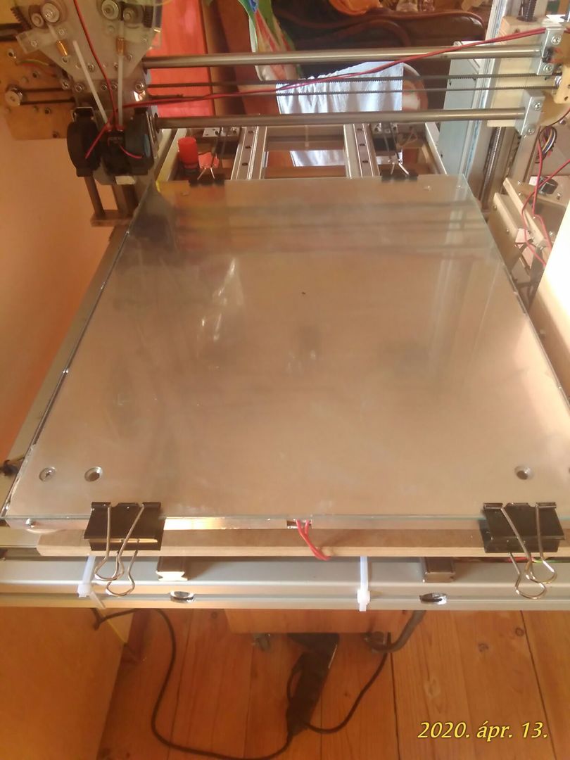

Épített és úgy van a hom beállítva, hogy a minimum irányba menjen. Az ott lévő végállás kapcsolókkal találkozik a gép.

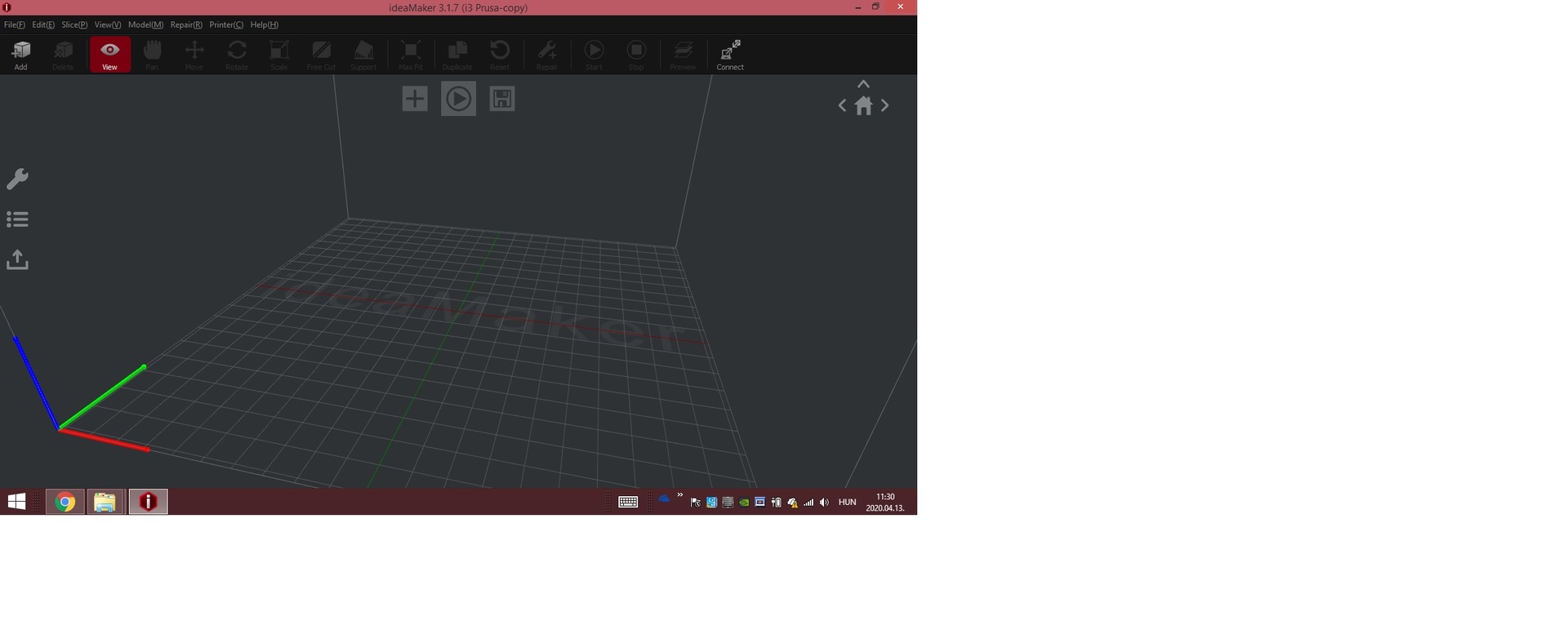

A curában nem tudom a tengely irányokat a géphez igazítani valahogy? Teszek fel egy képet a hom helyzetről. Most nálam ha minden igaz, akkor a nullám a bal felső sarokban van. Ezt nem szeretném megváltoztatni.
Közben belefutottam egy másik dologba, amit nem értek. Eddig csak egyesével nyomizgattam az asztalon, de tegnap gondoltam teszek fel többet is. Nem gondoltam a szán magasságra és le is zúzta a cuccost.
Ma beírtam neki az értéket, de a mi ennél magasabb azt nem szeleteli le. Ezt, hogy adom meg neki és a nyomtatási sorrendet. Én határozzam meg, melyik legyen az első és az útólsó.

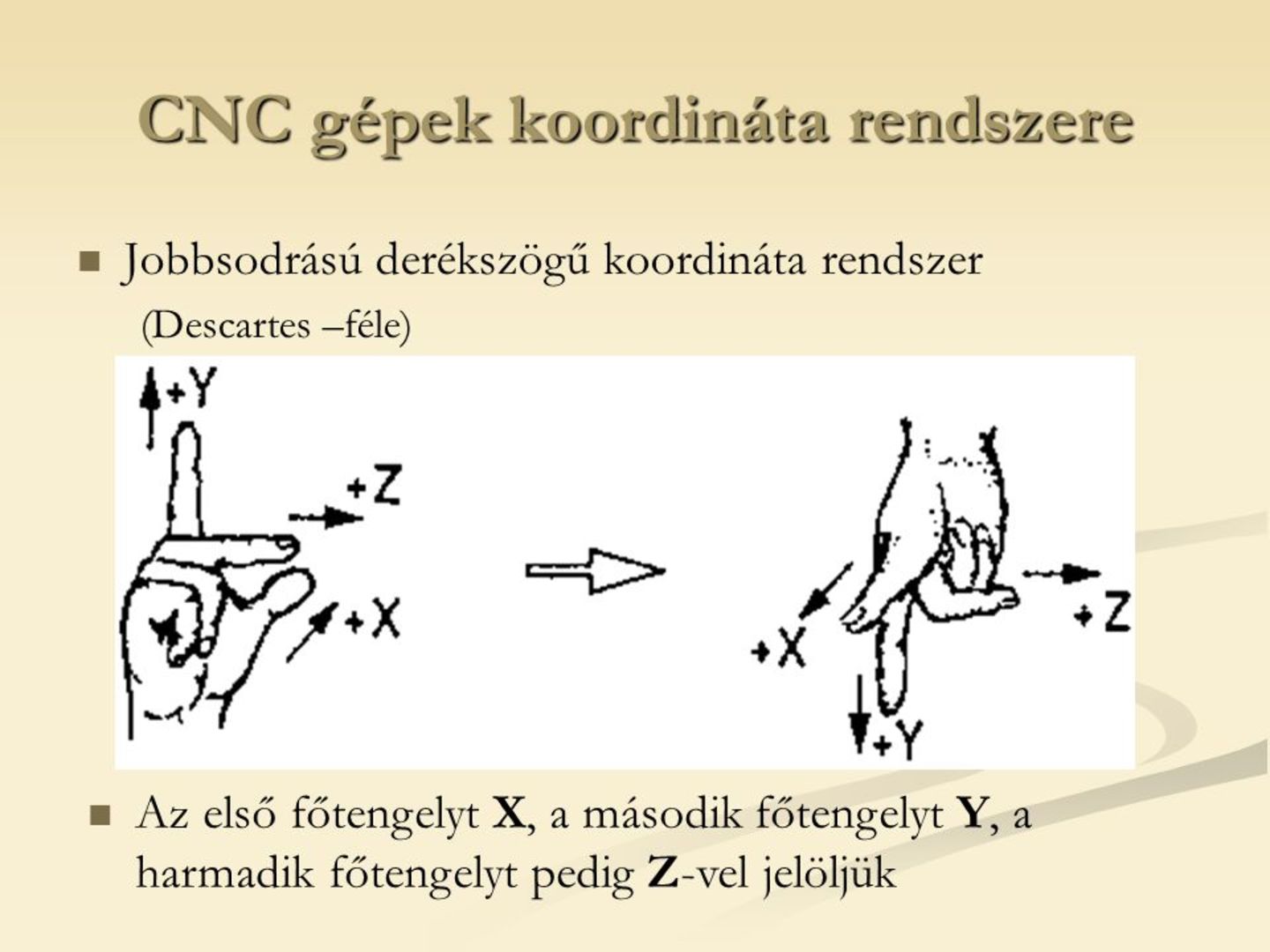

Ellenőrizd le, hogy jobbsodrású-e a rendszered!
Valószínűleg nem.
Ha balsodrásúra sikerültek a beállítások, akkor valamelyik tengelyre tükrözni fog. X-en, vagy Y-on irányt kell váltani, és a home-ot hozzáigazítani.

Nálam most azt csinálja, hogy amit a curaban lerakok az asztalra és nem középre, azt tükrözi egyszer x-ben a középponthoz. Ha nem szimetrikus a tárgy, akkor az y-ra is tükrözi.

Ha megfigyeled a szeletelőt ott általában az egyik sarkán látható az origó. (A képen a bal alsó sarok)
Ha a nyomtatón nem ugyan az a sarok van konfigurálva akkor persze hogy tükrözött a nyomtatás (nem a szeletelőt kell átkalibrálni.)

Dakota25
Izééé.... nem egészen.
Az origó elhelyezése nem befolyásolja a tükröződést. A tárgy csak elfordul, de az asztalról leválasztva beforgatható az eredetibe.
A sodrás megváltoztatásával viszont az elkészült tárgy nem beforgatható a szoftverben generált eredetibe. Pl.: jobbmenetes csavarból balmenetes lesz.
A tengelyek pozitív iránya befolyásolja a sodrást.
