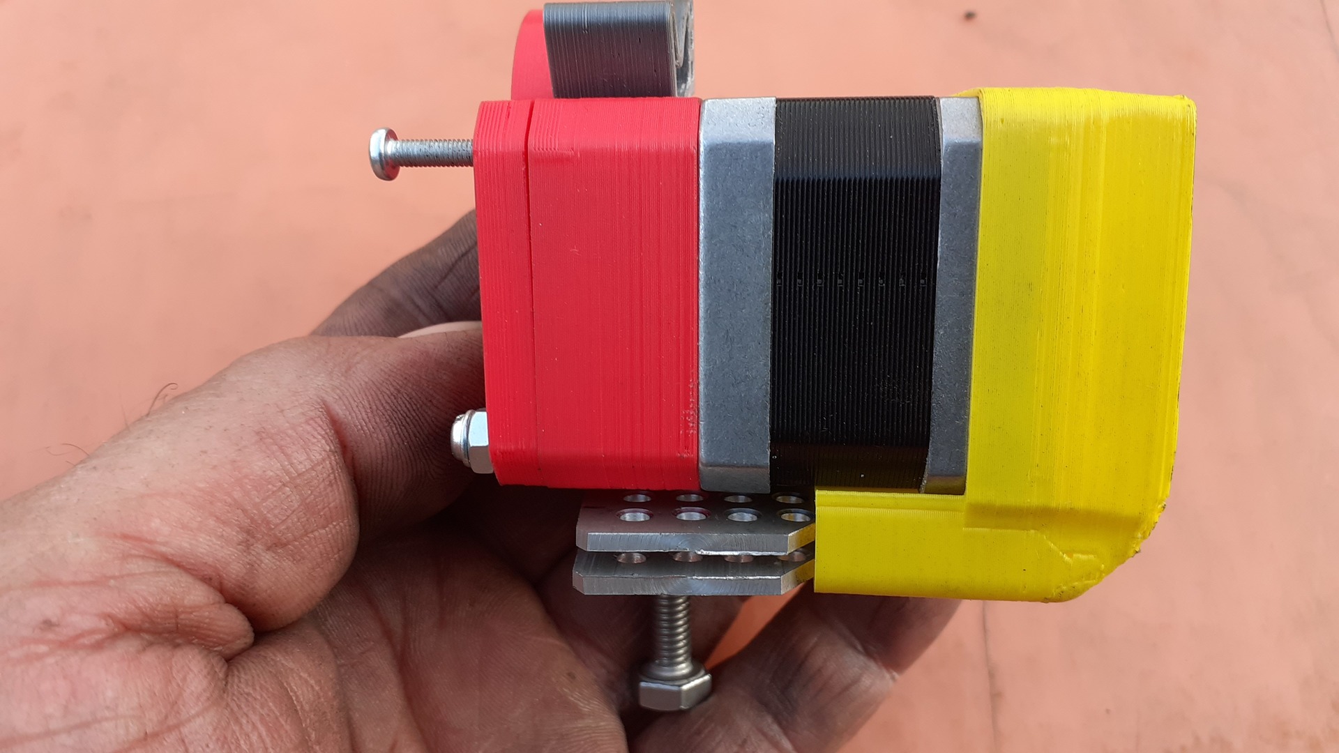

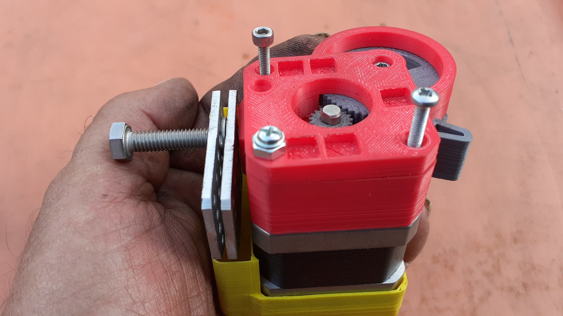

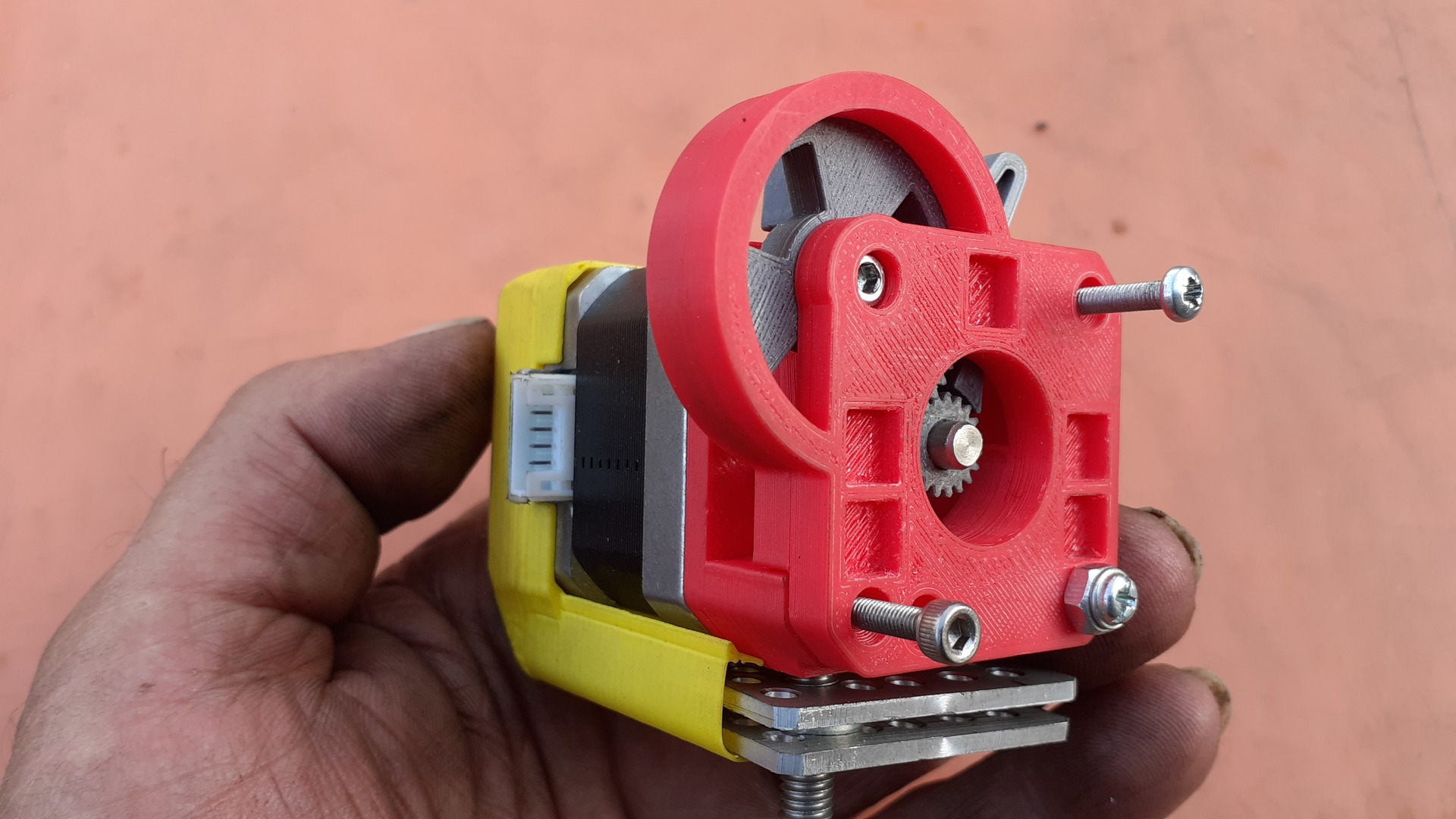

Marline firmware nem megy fel rá? Engem zavarna ha nem tudnám piszkálni [#vigyor]
1cm bőven jó, a direkt extrudereknél is van annyi vagy talán nagyobb távolság a recés kerék és hotend között
Igen, pont ugyan ezt a konstrukciót néztem ki én is, de én eredeti kínai E3D hotend másolattal használnám.
Nekem azok beváltak.
Fogalmam nincs mi megy rá. És mivel "gyári" alaplapja van, ezért nem próbálkozom felülírni mert ha nem sikerül az sem biztos, hogy vissza tudom állítani a régi még működő verziót. Ráadásul elég sűrűn változtatják a firmware-t. BZoli majdnem velem egyidőbern vett ugyanolyan nyomigát mint az enyém és sikerült jól elbeszélnünk egymás mellett a beállításoknál mire kiderült, hogy egész más menüszerkezete van mint nekem.
Az nem elég, hogy beírod a Start G-code részbe, és minden nyomtatáskor beállítja neked a jó mm/step értékeket?
Nekem egy vagon dolgot beállít még az elején.
Szoktam variálni az Acceleration-nal is, mert nem minden nyomtatásnál ugyanazt használom. Fogaskeréknél teljesen mást, mint általában. Bár nekem lehet állítani akármikor menet közben is, ami sajnos neked nincs még benne (Motion menü).
A helyedben én se piszkálnám az alapszoftvert.
Ha egyszer rászánod magad, le van írva szépen, hogyan lehet a bootloadert beletenni, és utána már bármikor frissítheted.
Lehet, hogy igénytelen vagyok, de énnekem jó úgy a gép ahogy van. Egy-két apróbb kiegészítőt nyomtattam hozzá, a "legkomolyabb" a tárgyhűtő ventillátor tartója/légterelője.
Igazából nem is érdekelnek a gyári beállítások, eddig nem éreztem ellenállhatatlan késztetést, hogy bármit átállítsak rajta.
Annyi "különlegesség" van, hogy amkor a Cura 4.5.0-ban beállítottam az Ender 3-t, az első nyomtatásnál kiment a fej X irányban jobbra koppanásig és ott is maradt. Ettől kezdve csak az asztal mozgott Y-ban meg a Z.
Nem kerestem az okot, átállítotam a Cura-t Prusa i3-ra és azóta vidáman dolgozik. Annyi, hogy a munkaterületet átállítottam az Ender 3 méretére mert az i3-nál azt hiszem csak 200x200 mm az asztal.
Valószínű ez is Arduino+Ramps1.4 alapon megy, de nyilván én sem piszkálnám ha ennyire zárt.
Inkább vennék egy másikat amivel szabadon garázdálkodhatok.
https://www.ebay.com/itm/Motherboard-MKS-GEN-V1-3-Ramps1-4-MKS-GEN-V1-4-3D-Printing-Drive-Exquisite-S7Q2/114005734950?hash=item1a8b457626:g:YxQAAOSwArtd7GDW
Nem olyan bonyolult az, részletesen le van írva a neten.
Itt a fórumon is van aki átírta már az Ender programját.
Kár, hogy a bootloadert kihagyták az arduinóból, először azt kell pótolni.
Mérlegelni kell, hogy megéri-e.
