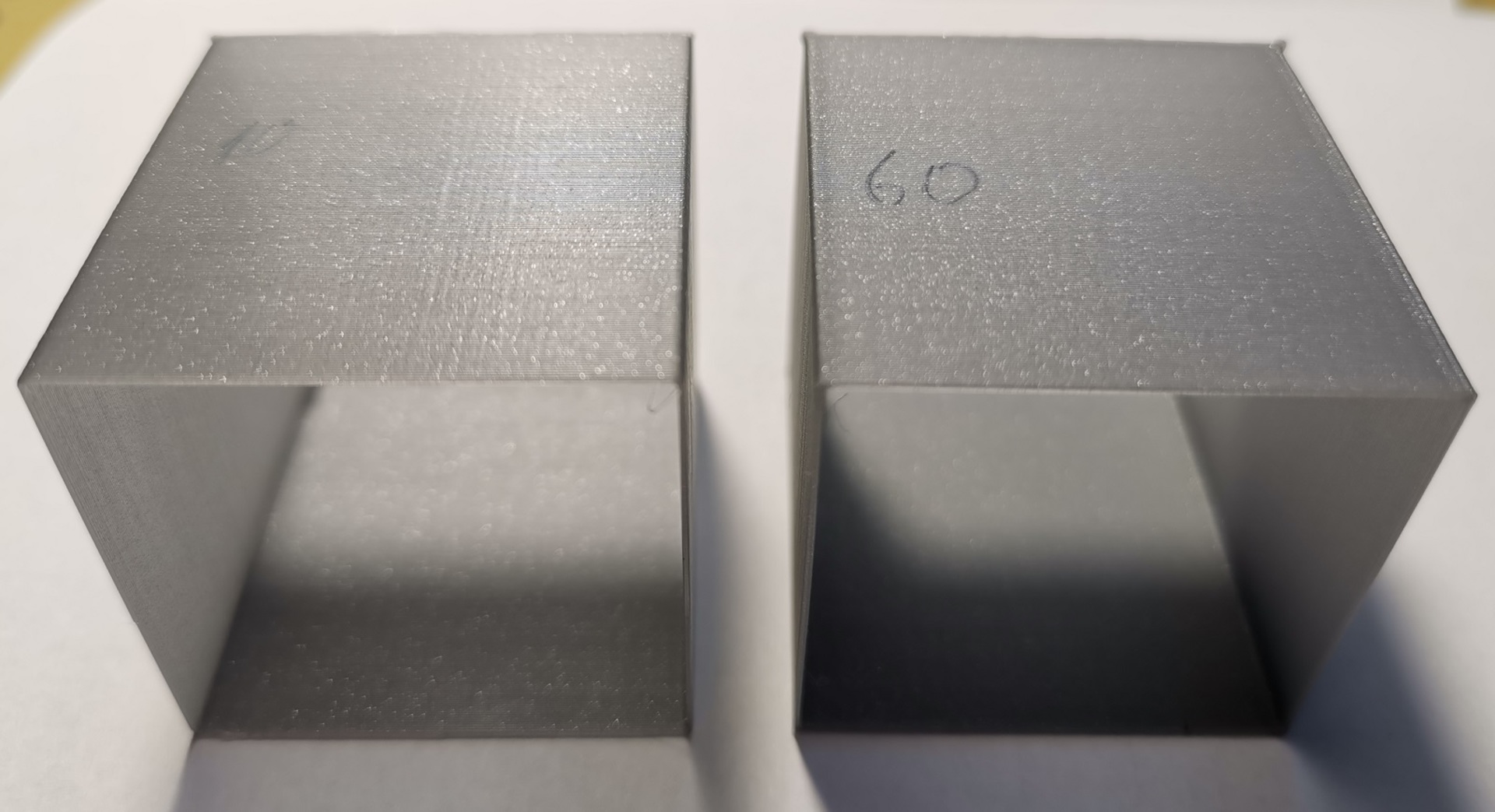

Adalék az asztalfűtés és tápfeszültség témához:
GT2560A vezérlő kártyát használok. Az asztalfűtés is a vezérlőre van kötve(már kellet cserélnem a sorkapcsot mert elégett.)
24V a tápfeszültség, MK3 alu fűtött asztal van beépítve.
Marlin 1.1.9 van a vezérlőben.
Nem vettem észre hogy befolyásolná a minőséget az asztalfűtés.
Elnézést de ez a szürke PLA van a gépben.
2vkx6unz
Azt hiszem feladtad a leckét... Ha egyszer ezt a minőséget el tudom érni boldog leszek...
Már dolgozom a smart stepperek beüzemelésén...
Mik voltak a nyomtatási paraméterek? Sebesség, rétegvastagság stb. ?
Mondjunk nálam sincs hatása az asztalfűtésnek a minőségre...

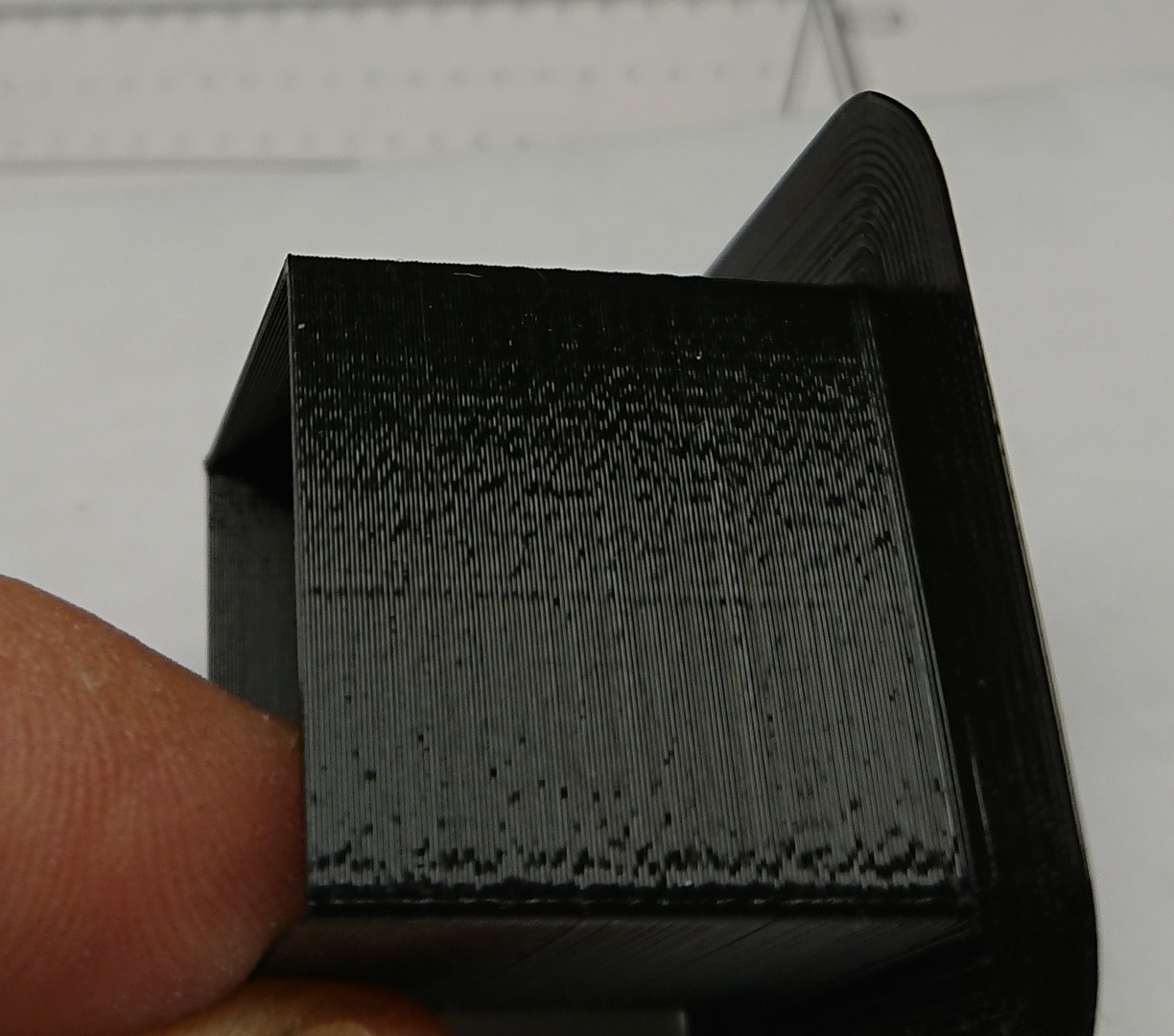

UM2 alaplapot használva. Marlin alapú szoftverrel.
Persze ezt a váza módod valamiért lassabban csinálja mint a beállított sebesség...
Most még várok vele.
A motorok áramát 1,4A-re állítva, tesztelgetem a nyomtatást.
Kapott egy kis ventilátort, ami 8V-tal megy, így a bordák csak 40-50 fokosak talán.
A csíkozás X irányba teljesen eltűnt, Y irányba bizonyos fénytörésnél azért felfedezhető, amire még szeretnék rájönni, hogy miért van így.
Azért egy olyan próbát szeretnék csinálni, hogy átvágom az Y meghajtó táp NYÁK-ját és adok neki próbára 24V-ot, hogy lesz-e észre vehető különbség a 12V-hoz képest.
Most nekem az is öröm lenne, ha a 12V-s táp nem esne le 11,4 voltra nyomtatás közben, de akár lehetne 13 volt is.
