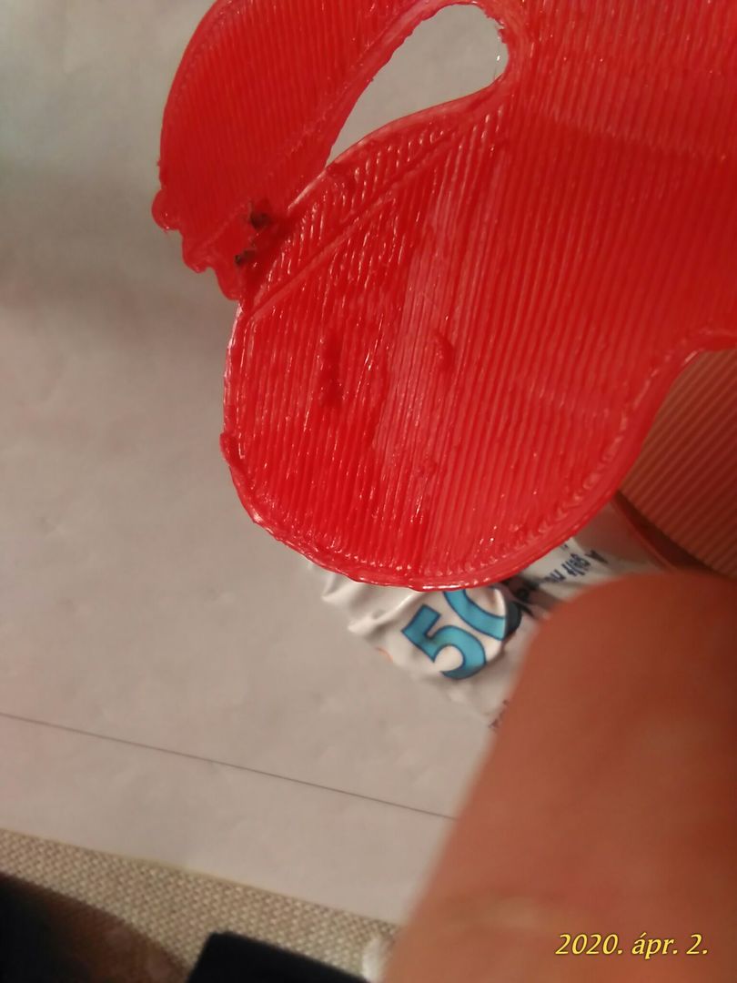

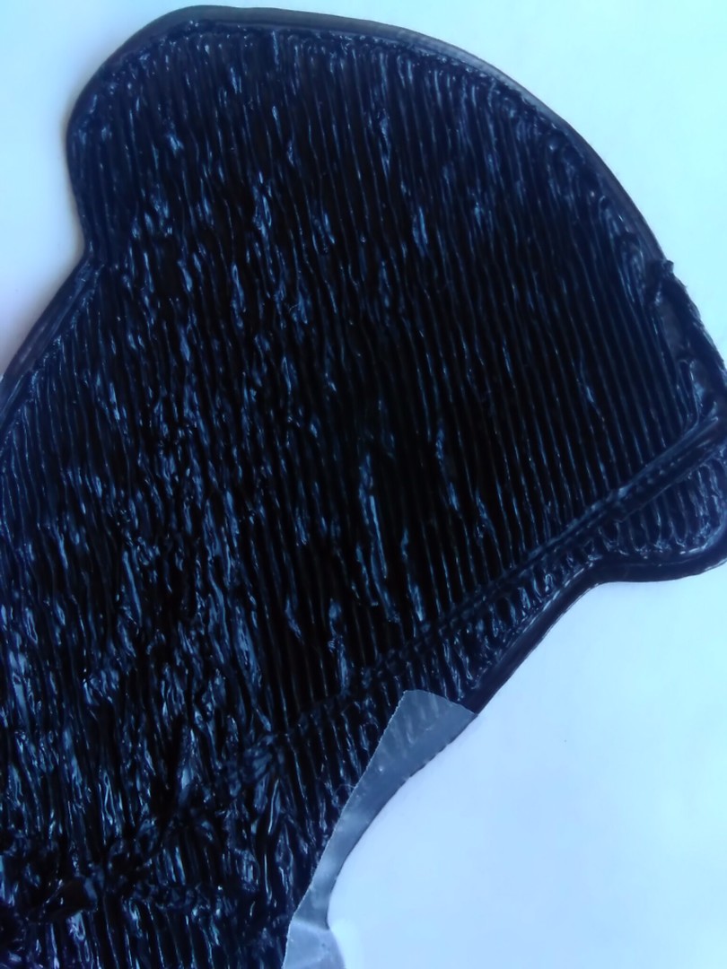

Tanács kellene a  képeken látszó problémára. Nem birok a Feri féle anyaggal. Nem tapad se tiszta felületre, se ragasztósra.
Asztal hőfok 60-65 közt a fej 200-215 fok közt volt variálva.
Flow 100 és 95 közt változtatva a sebesség is vissza volt már véve, mert adagolás közben darálta a filát. A fejet kétnapja tettem fel és másik filával semmi gondom nem volt.
A nozle 0,4mm a kezdőréteg 0.2 mm lenne.
A fekete 1,71 mm átmérő több helyen mérve. A piros 1,76-1,77mm
szintén több helyen mérve és mérésenként 90 fokkal elforgatva, hogy nem e ovális a szál.
Evvel küzdök már kétnapja, de ezeket a filákat vagy nem szereti a gép, vagy bennem van a hiba.[#conf][#nemtudom]

Mintha túl sok anyag menne bele, nézd már meg Flow=70%-al pl mit csinál ?

Igen én is azt látom,hogy sok, de ennyire még nem mertem levinni flow értékét. Még nem értem annyira ezt flow és hozzá a sebesség értéket. Most ismerkedek a témával.
Soknak tűnik az adagolás.
Nem néztél el valamit az extruder kalibrálásánál?
A flow csalós, egész extrém érték is lehet, ha az extruder -step/mm- nincs jól kalibrálva.

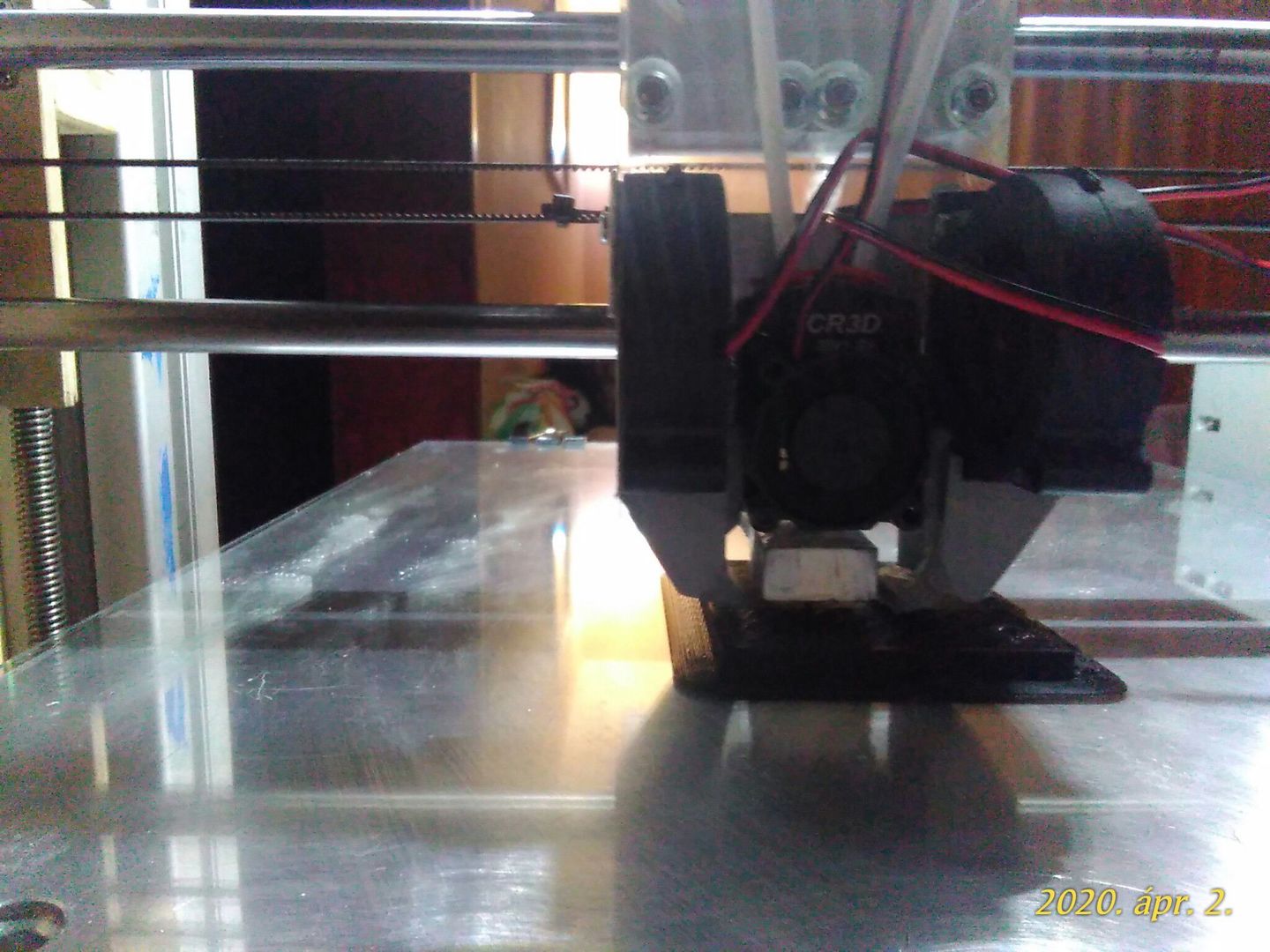

Egybe válaszolok mindenkinek. A hűtésről itt a kép és 100% megy a második réteg után indul és lassan emelkedik a maxig.
