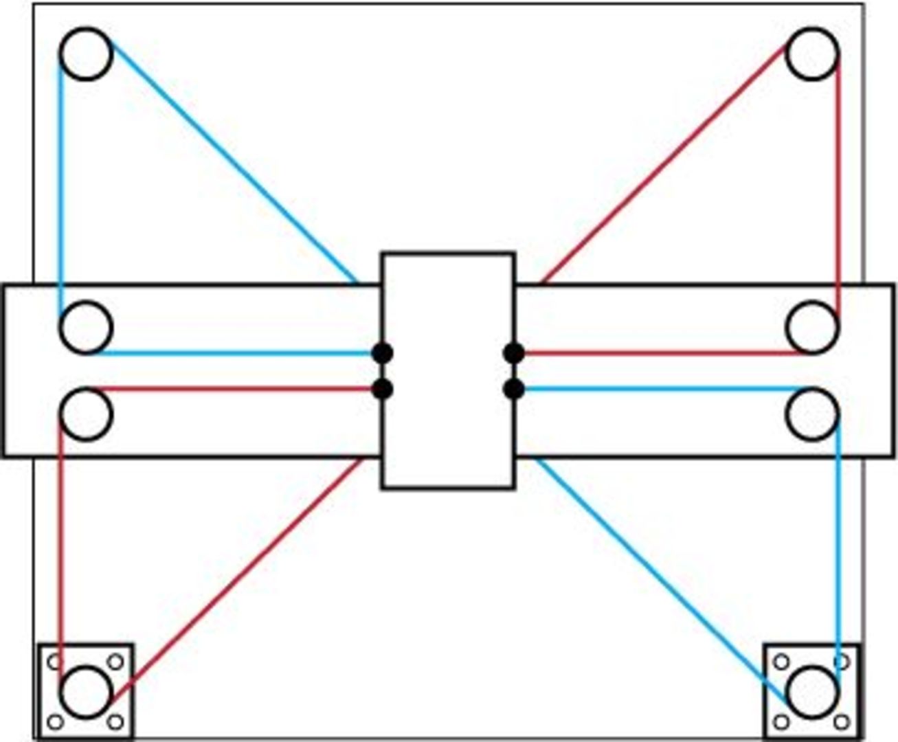

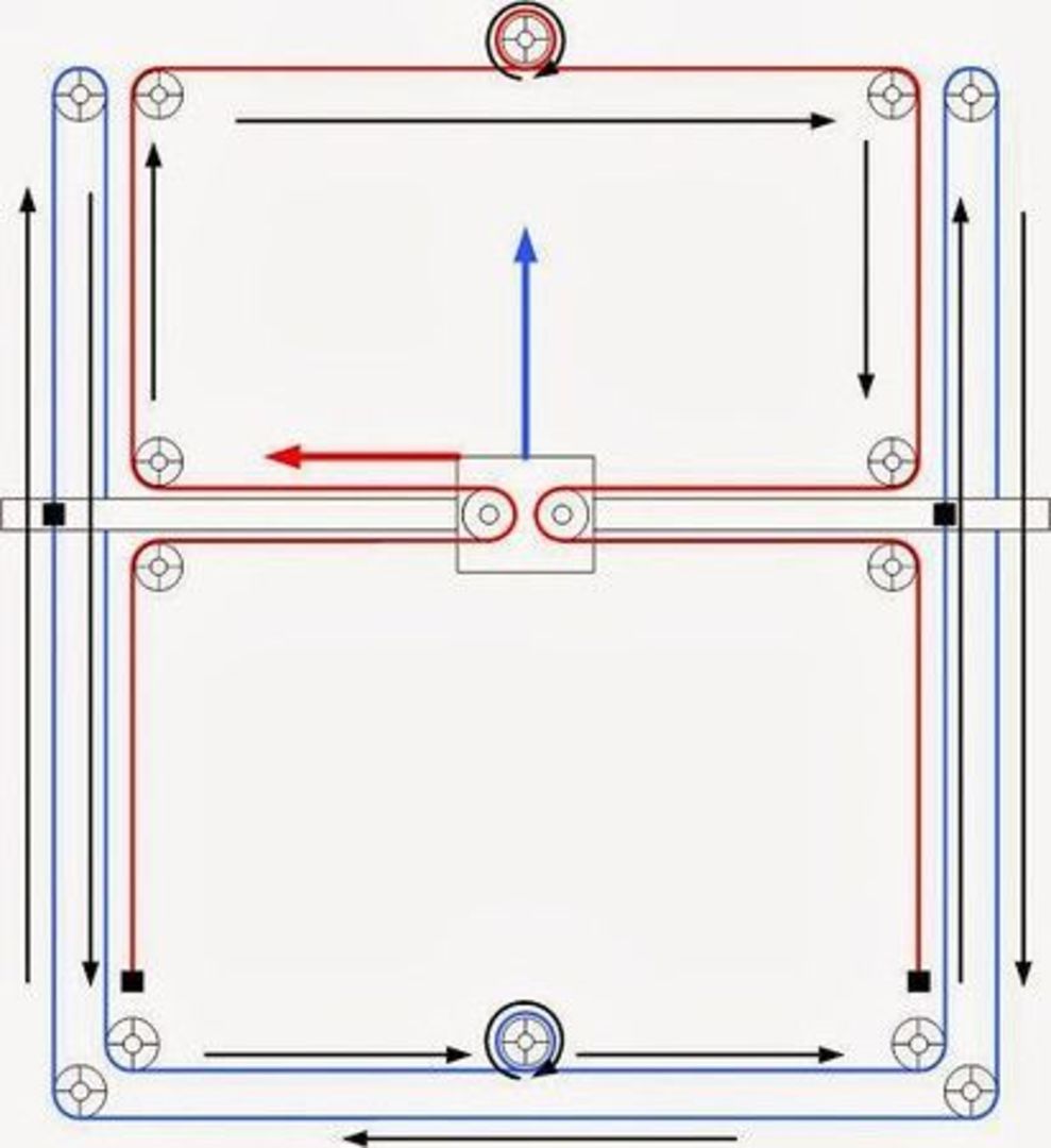

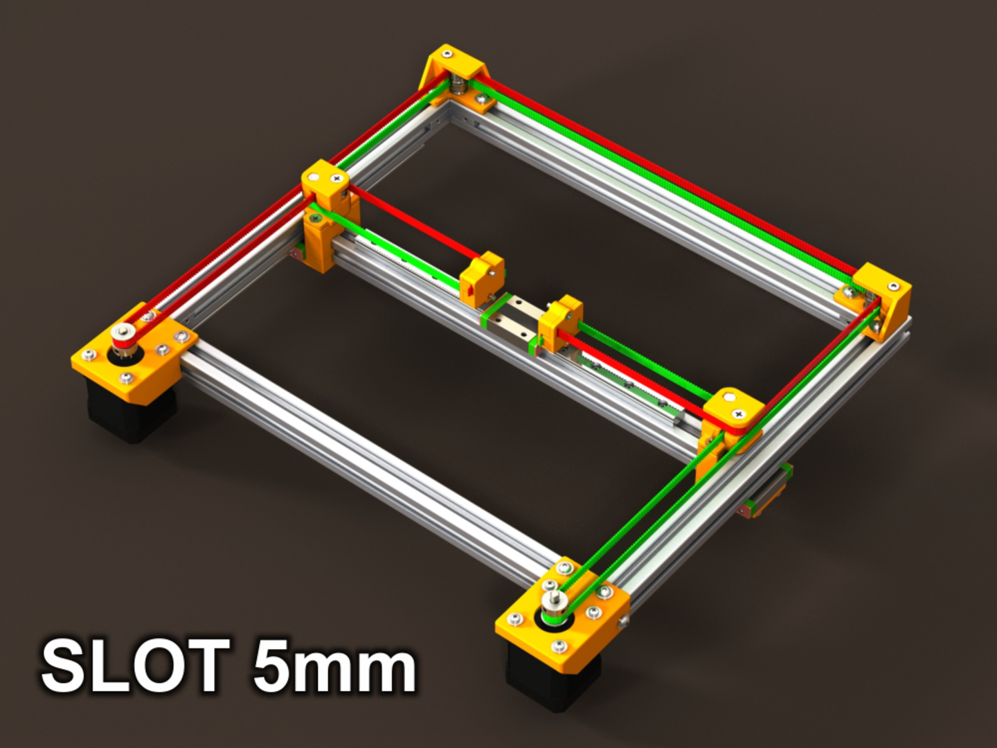

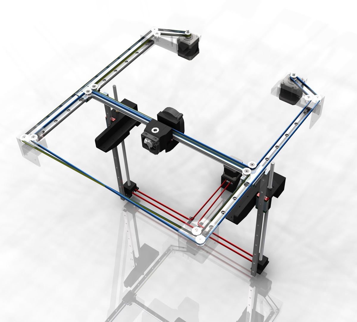

Üdvözlet mindenkinek, a kérdésem az lenne, hogyan tudnék eligazodni a sokféle XY mechanikák erdejében? Melyik jó, mire, mik az eőnyök- hátrányok lassan kezdek belekeveredni és nem tudok dönteni!
Tapasztalt mesterek tudtok ajánlani valamit, vagy forrást... gondolom itt a fórumon is volt már erről szó... csak nem találom...

Az első, harmadik és utolsó kép az ugyan az a CoreXY mechanika.
A második az "H" mechanika.
A maradék meg nem tudom, talán cérna hajtás [#rolleyes]
Ha ilyen stabil XY motoros megoldást akarsz, akkor a harmadik és az utolsó kialakítás a jó.
Ezek előnye az egyszerű XY mechanika, meg hogy nem cipeli a motort, de hosszú szíj kell hozzá, amitől némileg rugalmasabb a hajtás, ezért ajánlott acél bowden erősítésű szíjakat használni.
Lehet használni direkt XY hajtást is, nem gond a motor súlya, mert azon a sebességen ahol szépet lehet nyomtatni már nem számít. Különösen nagyobb 200*200mm-nél nagyobb gépek esetén.

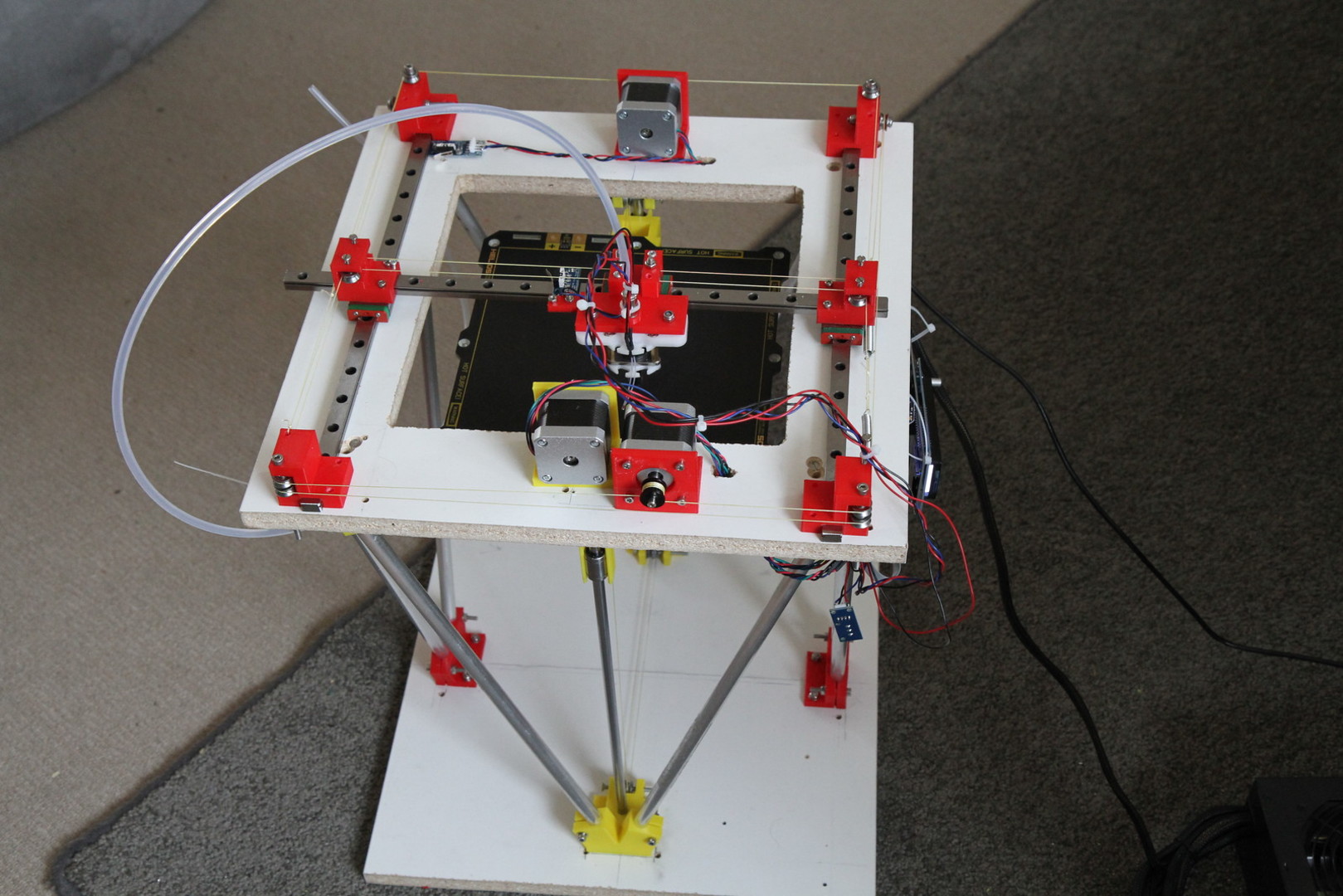

uph5fcryd
Köszönöm a segítséget!

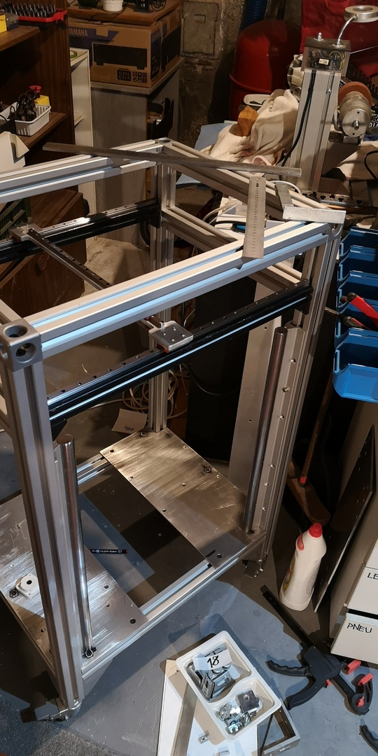

Egyenlőre itt tartok....
[#taps] Jól néz ki.

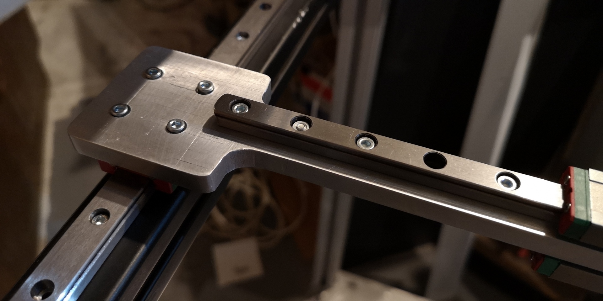

Azért külön dicséret illeti a mechanikádat, hogy a lineáris sínt nem önmagában raktad fel. Manapság divat, de nem erre való. Ezzel az egymással szembe csavarozással kellően merev, de majd lehúzásnál mérd meg mennyire lineáris, mert a csavarok el tudják húzni.
Másik észrevétel, hogy az egymással szembe állított kocsik mind a híd, mind a Z tengelynél bár elegáns megoldásnak tűnik, de nehezíti a gép beállítást és összeszerelést.
Jóval egyszerűbb az élet, ha az összetartozó kocsik szerelő felületei egy síkban vannak, mert akkor nem kellenek köztes elemek, hanem egyetlen sík lemezre rászerelhetőek, de ez mechanikailag nem probléma amúgy.
