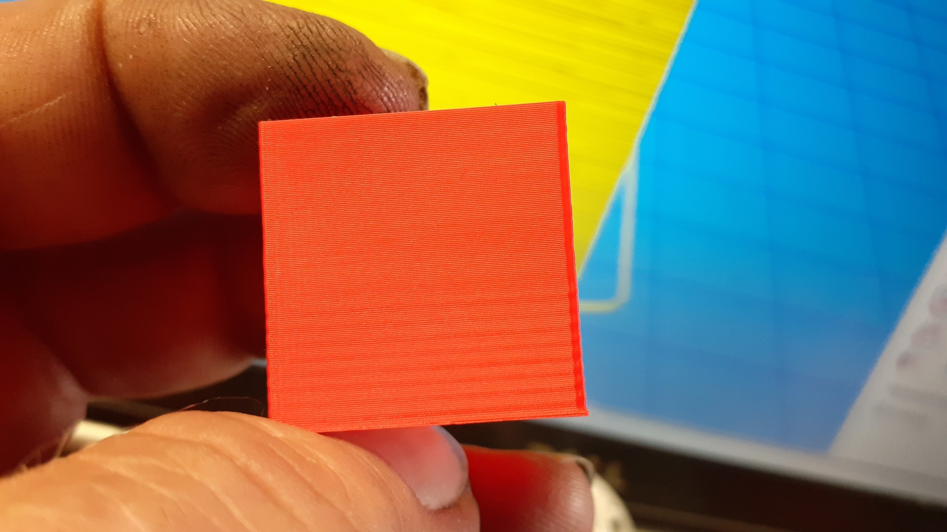

Az asztalt mindentől független AC12V-ról fűtve, egy külső hőfokszabályzóval szabályozva...még mindig látszik a csíkozás a nyomat felületén.
A csíkozás, vagy hullámosság "üteme", egyértelműen megegyezik a külső hőfokszabályzó ki/be kapcsolási ütemével.
Semmilyen kapcsolata nincs az asztalfűtésnek az alaplappal, se szoftveresen, se elektromosan, mégis csíkoz.
Ha kikapcsolom az asztalfűtést, megszűnik a felület csíkozása, vagy hullámossága.
De hogy ne csak dumáljak...
A már sokak által únásig [#vigyor2] nyomott 25x25-ös kocka felülete.
Jól látható a képen, hol kapcsoltam ki az asztalfűtést.
Ezt a jelenséget én is felfedeztem annak idején be is írtam ide tán és asztalfűtés nélkül gyönyörű a felület. Sima.
