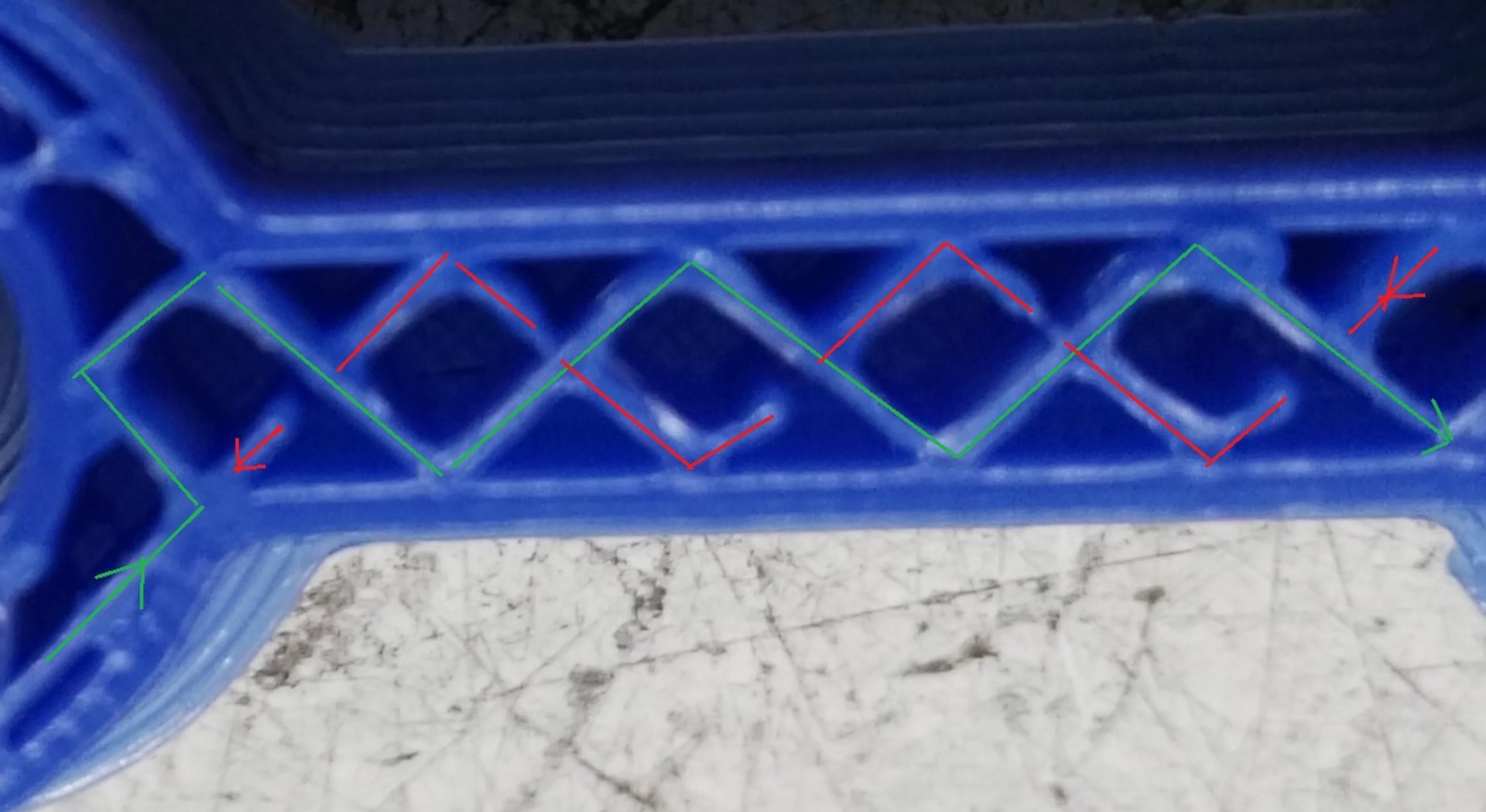

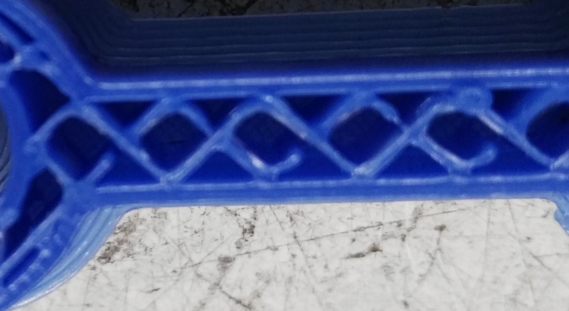

Az alábbit vajon hol lehet beállítani?
A belső rács felét először megcsinálja a zölddel jelzett úton majd visszafelé jövet a piros úton jön, de a zöldhöz érve megszakítja az adagolást egy időre.
Tegnap mintha találkoztam volna ilyen beállítással de az Istennek sem találom most.
Rácsminta tehát nem vonalak, hogy egyik irány az egyik réteg másik a következő réteg.
Itt mindkettőt ugyanazon a rétegen követi el.

Biztos, hogy meg is szakad az adagolás a rácspontokon?
Nem csak a kinyomott szál szakad meg a kereszteződésben?
Egyre biztosabb vagyok benne, hogy...igazat írtam. [#vigyor2]
Kivágtam 1 réteget a G kódból elemzésre.
A G-kód szerint minden cikk-ben és cakk-ban :) ugyanannyit- itt most 0,16465-öt- kell nyomni az extrudernek.
Lehet az előzőleg már felépített "cikk" fal ott felfogja a rá keresztező folyamodványt, ráadásul ki is húz még egy kis anyagot az extruderből, aztán amikor utoléri magát az extruder akkor megjelenik a "cakk" fal újra?
No de ezt biztosan be lehet állítani a hiperszuper verzióban, hogy ilyenkor lökjön már még egy kis anyagot ha útkereszteződéshez ér.
No épp ezt körmöltem tíz sorban...
Valószínű [#eljen]

IdézNo de ezt biztosan be lehet állítani a hiperszuper verzióban, hogy ilyenkor lökjön már még egy kis anyagot ha útkereszteződéshez ér.
Ez egy "szintbeli útkereszteződés".
Ha kétszer húzza meg a finiser a keresztet aszfalttal, ugrik egyet a kocsid, Te meg káromkodsz , hogy baccameg!...
0,2-réteg... a fúvóka hátulja úgy is lehúzza.
