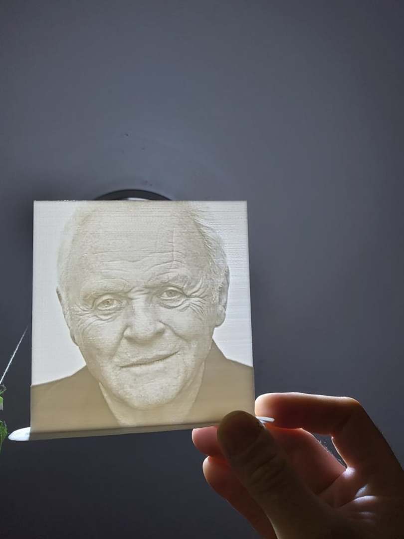

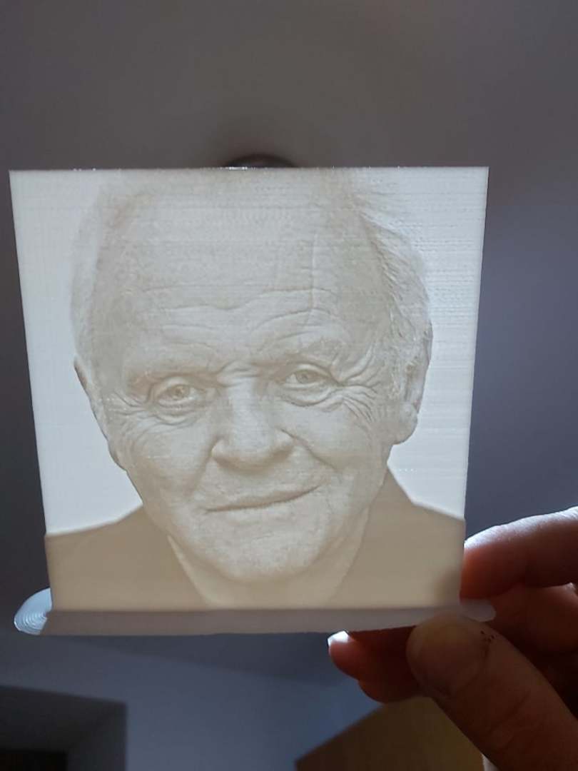

Szép jó estét az uraknak
Sir Anthony Hopkins
PLA 210/60
0.4nozzly 0.1layer
50mm/s
100% infill
Cura-val készült
7óra14perc
TMC2208
