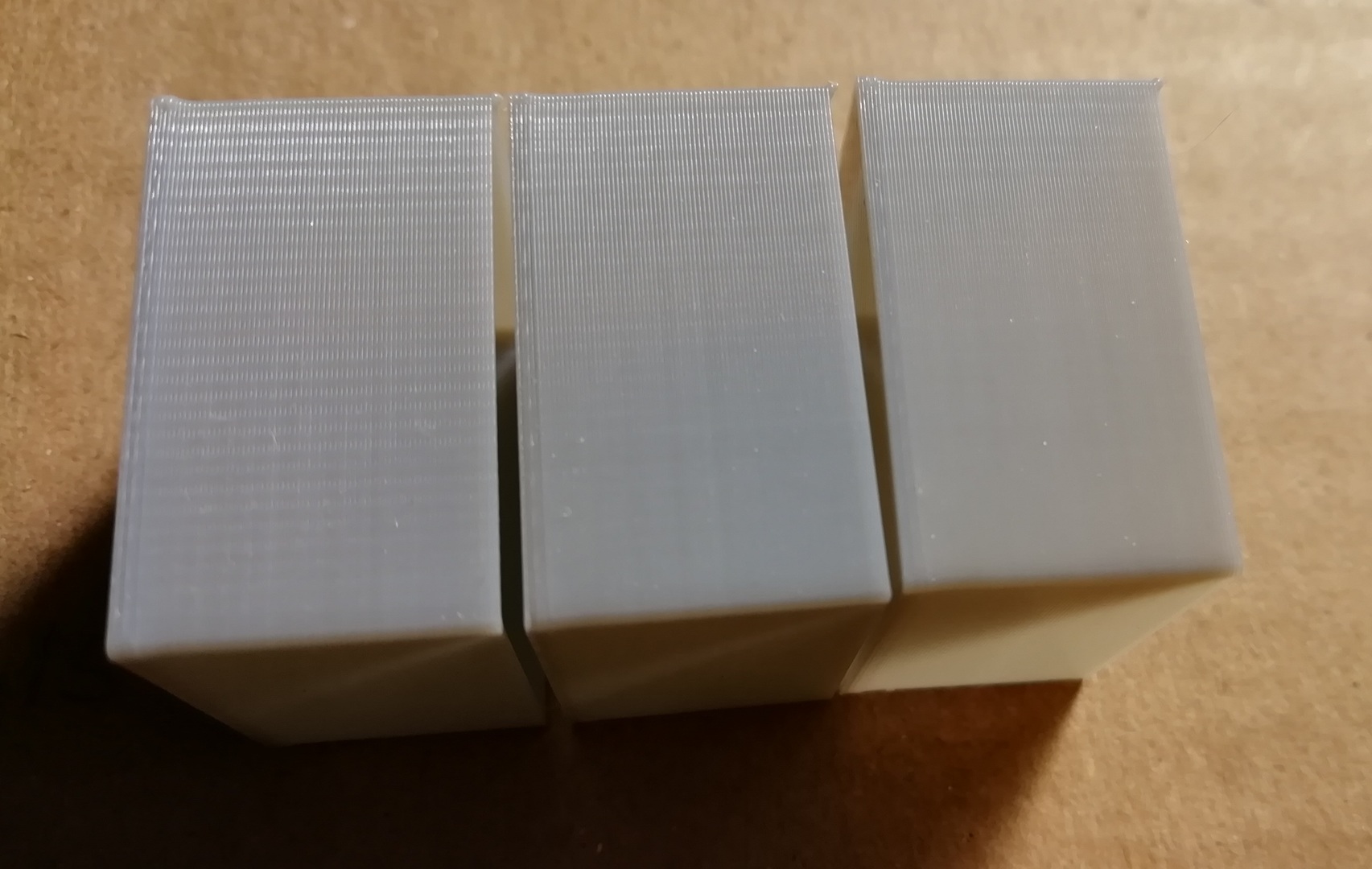

Egy kis kísérletezés a 25x25x15 kockával váza módban, hogy vajon miért nyomtat csíkosabban az Ultimaker az Ender3-hoz képest.
Balról az első kocka: lecsökkentettem a motor áramát amennyire csak lehetett, hogy még biztonságosan nyomtasson. A csíkosság látványosan nagyobb lett.
Következő az eredeti, gyári beállítás, a potméterek középállásban voltak.
A harmadiknál az áram megnövelve: ha 12 óra állásnak mondjuk az eredetit, akkor ez 2 óra állásra lett állítva. A nyomtatás észrevehetően javult.
Még nyomtattam egyet 4 óra állással, ami már nincs a képen, ez még jobb lett az előzőnél, és az eredeti beállításnál látványosabb jobb lett. Ez már nagyon megközelíti az Ender felületi minőségét.
Tanulságként a részemre olyasmi jön le, hogy a motornak az árama ezek szerint mindenképpen befolyásolja a nyomtatás minőségét.
Még hátravan egy próba. Ki kellene próbálni a motorokat 24 V-tal, mint az Ender nyomtatóban van, hogy az milyen változást/eredményt hozna.
(A kockák azonos nyomtatási sebességgel készültek, és még nem tudjuk, hogy ha változtattam volna a sebességet, a nyomtatási felület arra hogy reagált volna.)

A motorok "hangja" hogy változott közben, jöttek elő eddig nem tapasztalt rezonanciák a gépen?
A 24V-os "átálláson" már régóta gondolkodom én is.
Előbb-utóbb, meg is lépem.
Amikor csökkentettem, akkor nagyon csendes lett.
A növeléskor erősödött, de nem vészesen.
Viszont, most növeltem a sebességet 40mm/s-ig, és az alig észrevehető hullám még jobb, már olyan mint az Ender felülete.
Lehet, hogy 24V-al kisebb árammal is elérhető lenne ez az eredmény.
Egyszer rászánom magamat a változtatása, van 24V-os patronom is.
Rezonanciák nem lettek nagyobbak, ha voltak is.

Neked milyen verziójú Ultimakered van? Az UM2-ben már szoftveresen lehet állítani az áramot nincs mit tekergetni. A a max áram meg 1,2A ha jól emlékszem.
Mennyi volt az eredeti motoráram és mennyi az állítgatások során? Nem tudod ezeket az értékeket megmérni?

Meg kell keresnem a képletet a A4988-hoz, most nem tudom hol találkoztam vele.
A potméteren mért feszültség alapján tudom megmondani az áramot.
Érdemes lenne utána nézni, hogy milyen módba megy ez a meghajtó, esetleg ennek is van valami törés a szinusz hullám alakján.
