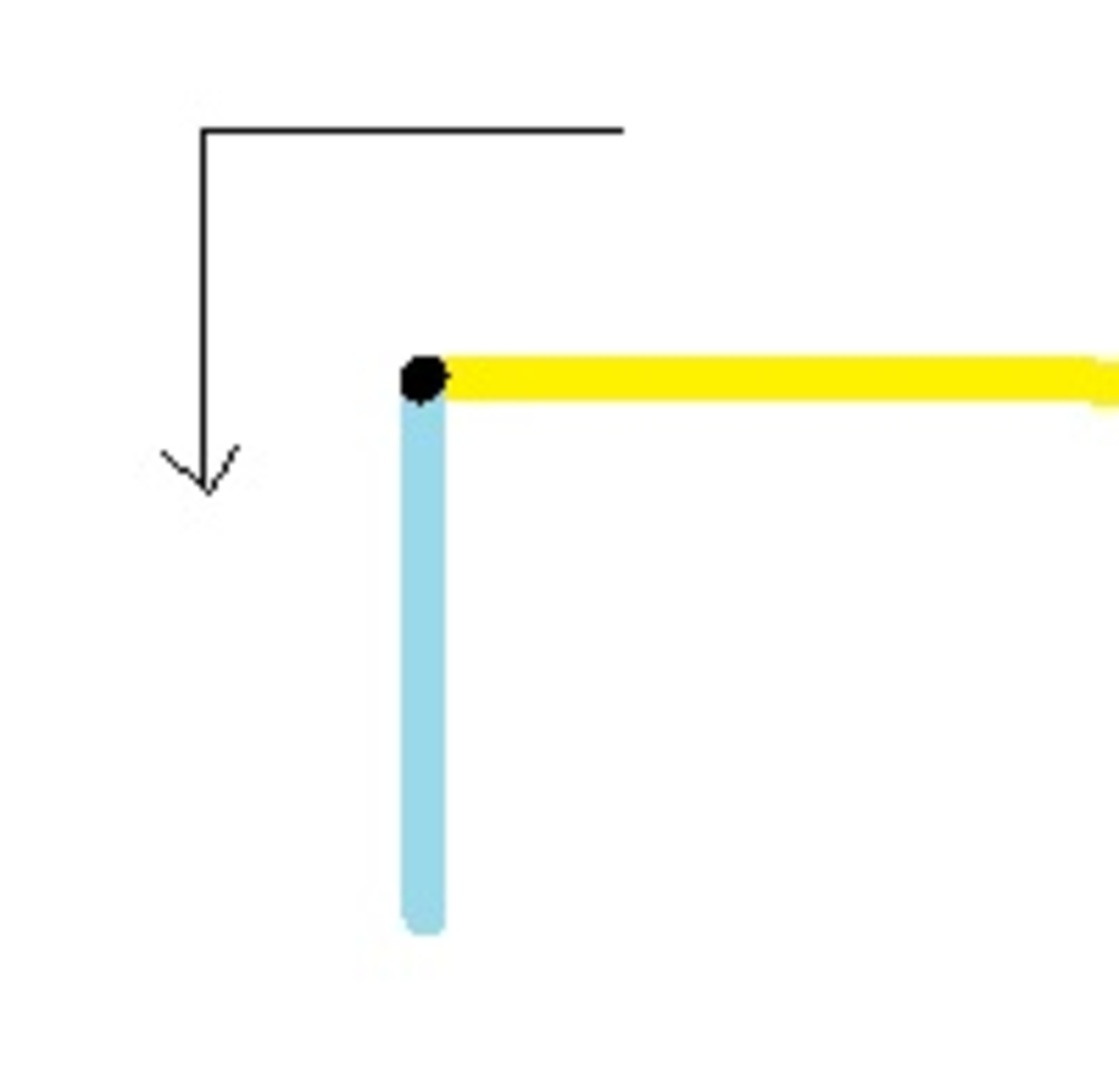

Egyébként azt nem értem, hogy mindenféle cirkuszi varázsszer van ezekben, de pl.a Cura is az extrudert miért nem lassítja le a kanyarban?
Ugye a sárga és a kék vonal a sarokban keresztezi egymást tehát a zölddel jelölt részen most dupla mennyiségű anyag van.
Tehát vagy le kellene az extrudert lassítani -ami nem tudom fizikailag kivitelezhető lenne-e- vagy meg kellene oldani hogy a sarkokat bizonyos mértékig kerekítse le opcionálisan.
Szóval fekete lett az a zöld. :)
