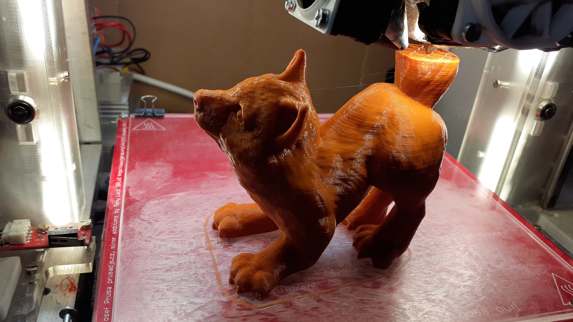

No ja... Azért volt két sebesség mert még mindig két vonalból csinálja a héjat.

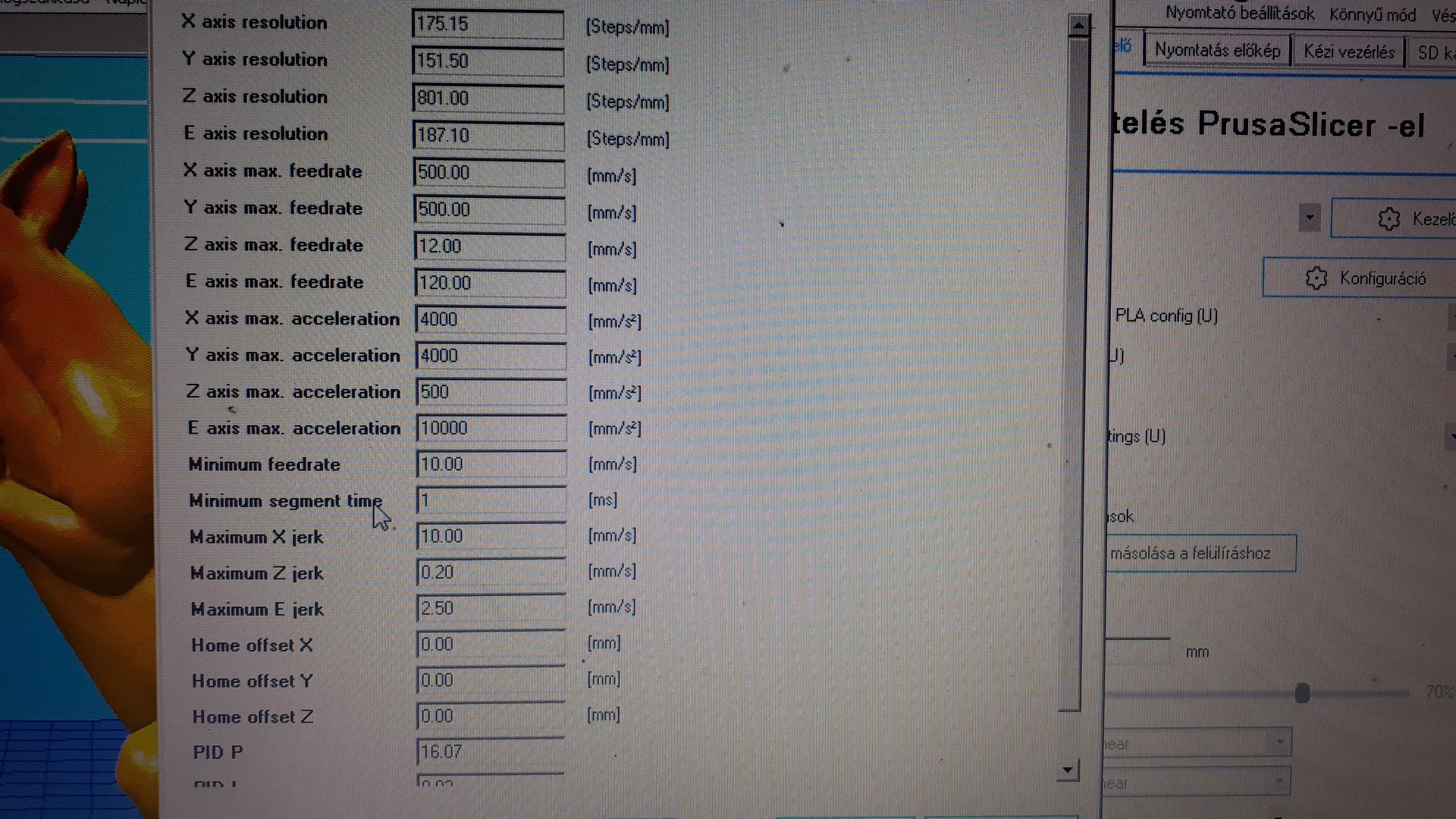

Az előbb egyszer sikerült beállítani a váza módot, szépen mutatta az inimáció, de azóta se... :(
Nálam okosabbaktól kérdezném...
Mi is lenne az a "minimum segment time" érték ott a képen a kurzornál? [#nemtudom]
Valahol 10000 ms körül volt az "eredeti" érték...
Van valami köze az értéknek az elérhető felületi minőséghez?

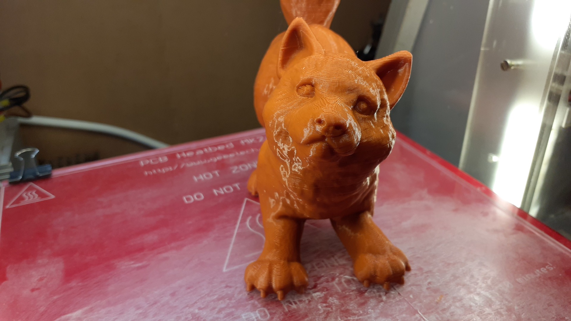

Csak kérdezném, hogy bevált e az asztal fűtés módosítás?
A csíkozás megszűnt e.
Én tegnap rendeltem hozzá cuccost, ezért kérdem bevált e teljesen.
A tesztek teljes sikerrel zárultak, megszűnt az alaplapi fűtéskapcsolgatás okozta csíkozás. [#eljen]

No végül is sikerült a váza módot kicsikarni, de a 3. rétegtől ez is csak 1140-el akar menni.
Persze a Cura a szeletelő van beállítva.
