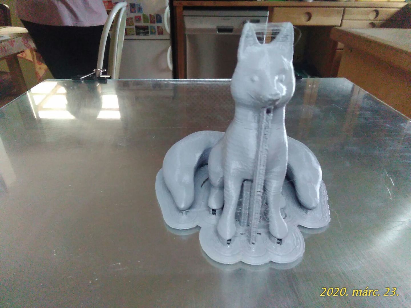

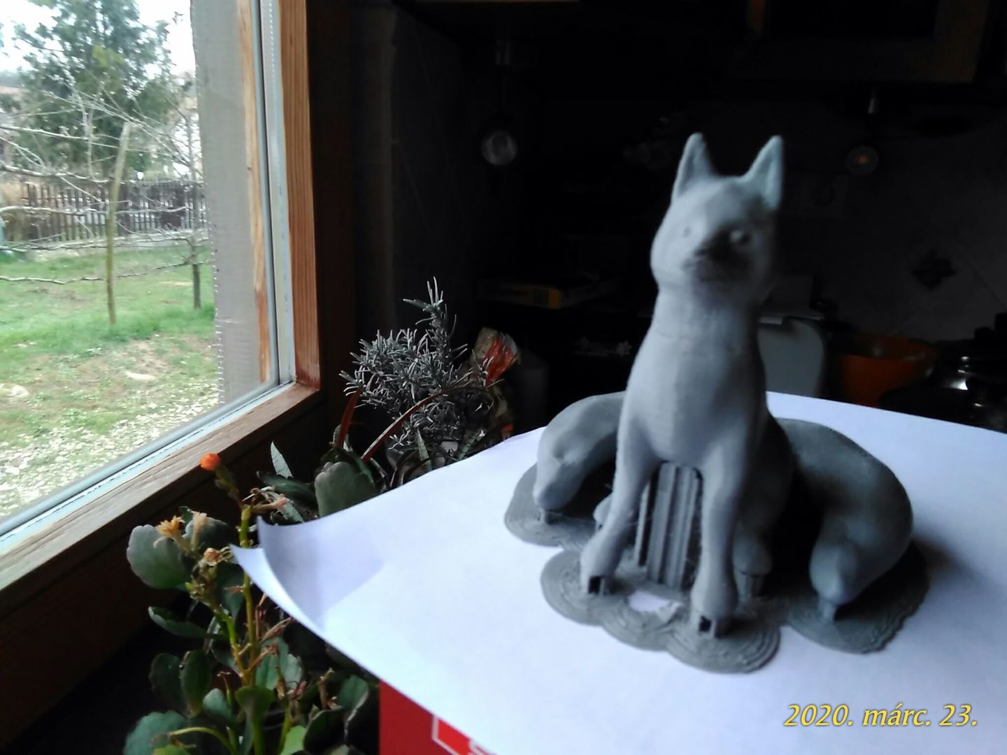

A kényszer pihenő nyomai csalàdi összefogással. A leány tervezte a gép nyomizta a többi az én dolgom volt.
Még friss meleg!! Már alig várta, hogy kész legyen.
Kétfarkú rókapárt? :)
Szándékosan lett ilyen vagy csak tükrözve lett az egyik fele és elfelejtődött?
Láttom beindult. Ügyes!
Tetszik, még ha kétfarkú...akkor is! [#eljen]
No de...
Nem tudom, lehet csak én vagyok rigolyás? [#nemtudom]

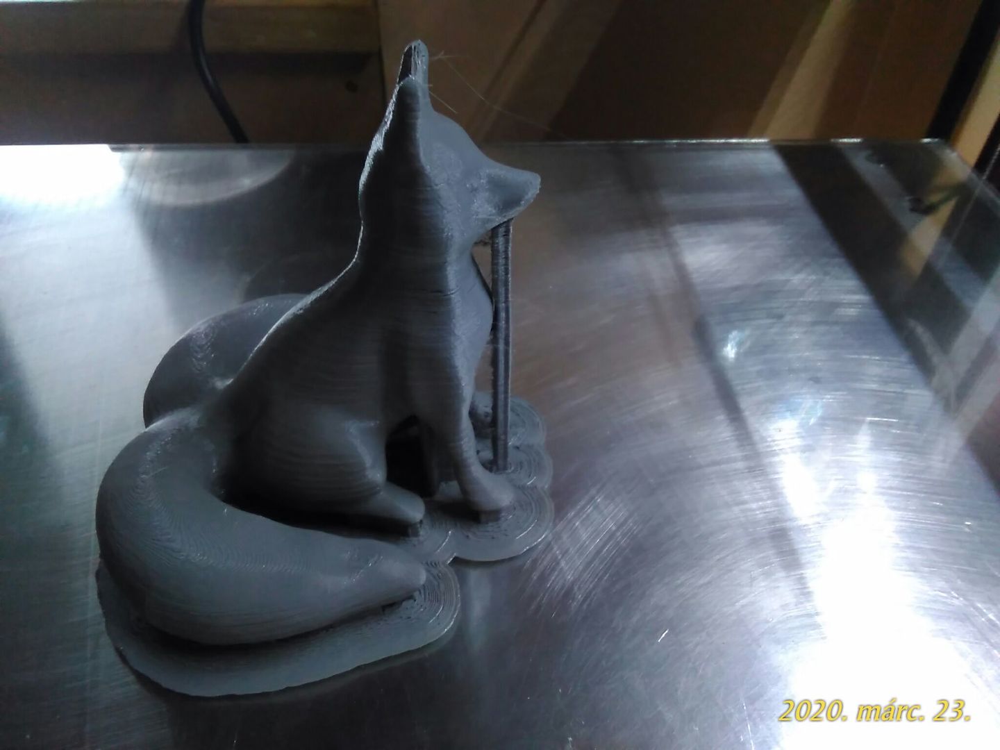

Az első fotódon nagyszerűen látni a nyomat felületén/falán a ritmikus "hullámzást".
Amit vajon...mi okoz Nálad is???

Most tanulja a programot és a szimetríánál megduplázta, de nem tudta kivenni utána. A japánoknál van 9 farkú róka is mint mitológiai lény.
A mintázatra meg már úton van a külső hőfokszabályzó, addig nem akarom babrálni a programot. Majd utána kikapcsolom.
