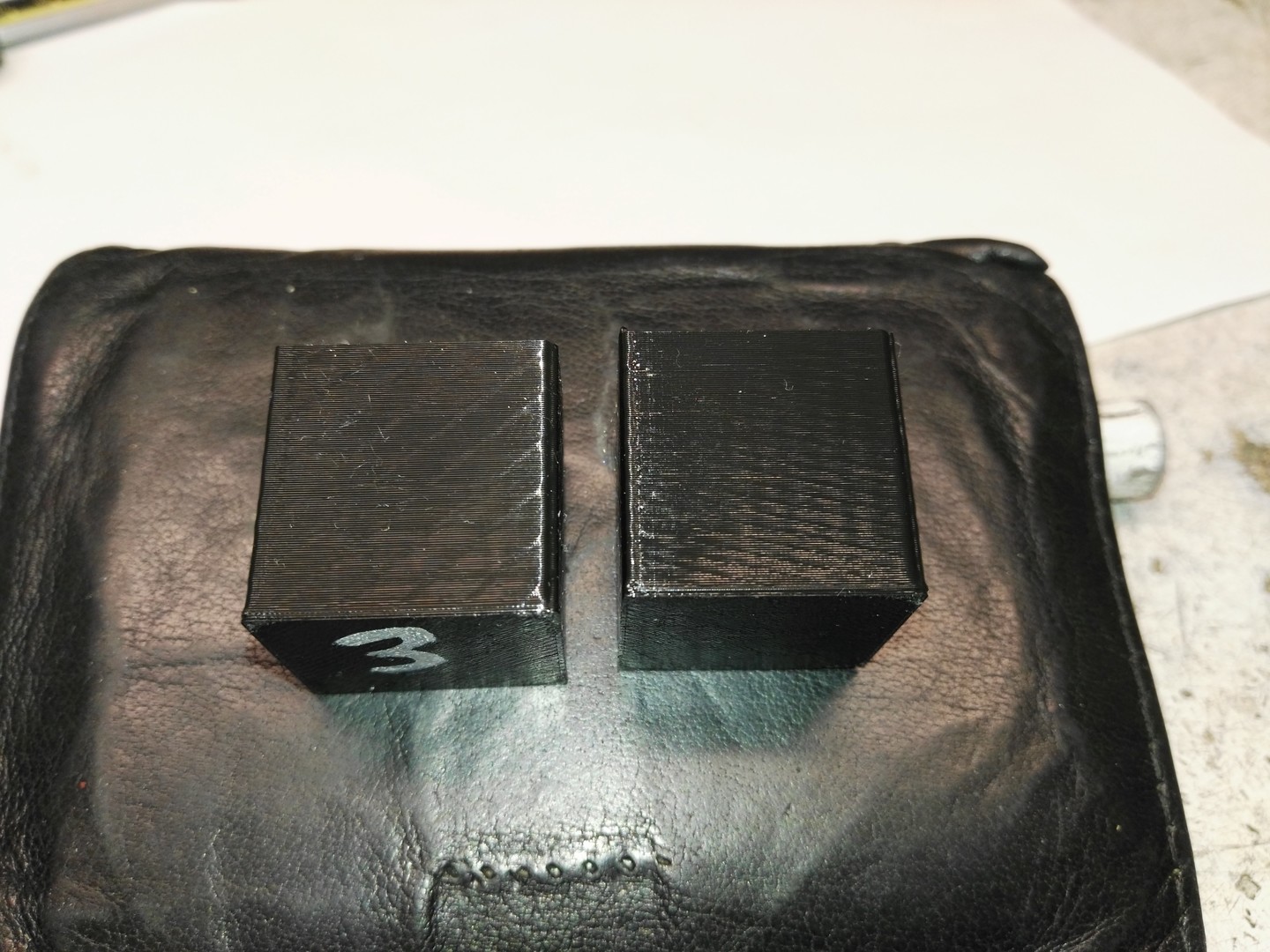

No de hát épp az lenne a lényeg, hogy ugyanazokkal a paraméterekkel nyomtassuk ki más-más mechanikán és mosgásvezérlő elektronikán a darabot.
No újrakezdtem az egészet.
Nyomtam normál és váza módban, illetve elvágólag és 45 fokkal elfordítva, mindegyiken ott vannak azok a srég csíkok. :(
Aztán eszembe jutott , hogy délután Psoft linkje [#t9p25838#] után átállítottam a Flow értékét 91 %-ra mert vastagnak találtam a falat.
Persze később visszaállítottam.
Most generáltam a Cura-val egyet váza módban elvágólag az X-Y tengelyekkel de 91% Flow-al és láss csudát eltűntek a srég csíkok!
Illetve teljesen nem tűntek el, de már alig látszanak és átfordultak a másik irányba kb. 30 fokos lejtéssel.
Itt pedig a két G-kód, összehasonlítva a két file-t Tc-ben látható, hogy csak az extruder értékek változtak meg.
Tehát valami interferencia keletkezik az extruderrel.
Lehet Sanyi ötletét ki kellene próbálni, azaz egy áttételes extruder motort.
Holnap még megpróbálom más Flow értékekkel és majd beszámolok.

Már holnap van... Tesztelted az extrudered pontosságát, kalibráltad? Nekem a számított értékekhaz képest eltérés volt. A klasszikus módszerrel kalibrálva jobb lett az eredményem, de itt is vannak furcsaságok. Az extrudálási sebességtől függően változik a mennyiség. Nem túl nagy mértékben, de változik. Szemre, fülre nincs lépésvesztés vagy megcsúszást sem hallani mégsem azonos a mennyiség.
Szóval próbálj extrudálni mondjuk 100mm szálat 100%-ra állítva a mennyiséger, de előtte tolómérővel jelöld rá a szálra a 100mm-t. Ha megállt és nem pont 100mm az elmozdulás akkor ennek megfelelően kell állítani a mennyiségen Célszerűen a firmware-ben, hogy a 100% rendben legyen. Érdemes az általánosan használt nyomtatási sebesség mellett megtenni ezt.
Érdemes lenne megmérni az extruder step jeleit is. Ha ott is hasonló a helyzet mint az x,y,z tengelyeknél, hogy az átlagsebességhez időnként be kell tennie egy rövidebb impulzust akkor ott kicsive  több anyagot nyom és mivel ezt periodikusn teszi meg ezért alkul ki szabályos minta. Ezért is változhat meg a mennyiséget állítva a mintázat mert akkor a sebesség is változhat és más időzítéssel mennek a step jelek. Mekkora mikrolépés van beállítva az extruderen? direkt extruder esetén erősebb lehet a jelenség mert nem tudjs felvenni a szábevezetés rugalmassága ezt a változó sebességet.

Gondolom nem véletlen rakták a CURA-ba sem a flow változtatásának a lehetőségét, meg nem véletlen számolja 5 tizedesjegy pontosra. Valószínűleg sokat számít.
No ezt a direkt extruder biztosan nem tudja pontosan követni és mint írtad néha korrigál.
Erre írtam tegnap hogy valószínű interferencia lesz belőle.
Ami Psoft linkjén van az sem tuti, hiszen ahogy írtad azon a sebességen kellene mérni amin nyomtatni szoktunk, illetve szálátmérő mérése sem az igazi hiszen nem tudhatjuk mekkora pontosan a fúvóka.
Amit a kínai 0,4-nek monda az kb. 0,4-0,5-ig bármi lehet.
No de ugye az ős probléma, a fűtésvezérlés itt valószínű nem kavar be mint Psoft-nál.
Ma még az X-Y 1 tizedes különbségére is fényt kellene deríteni.
