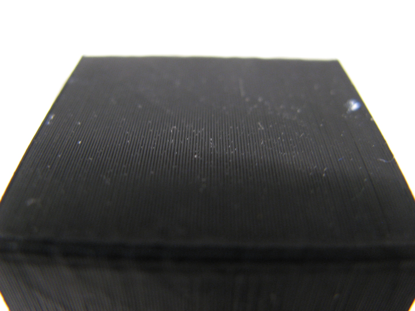

na ez meg ilyen lett.

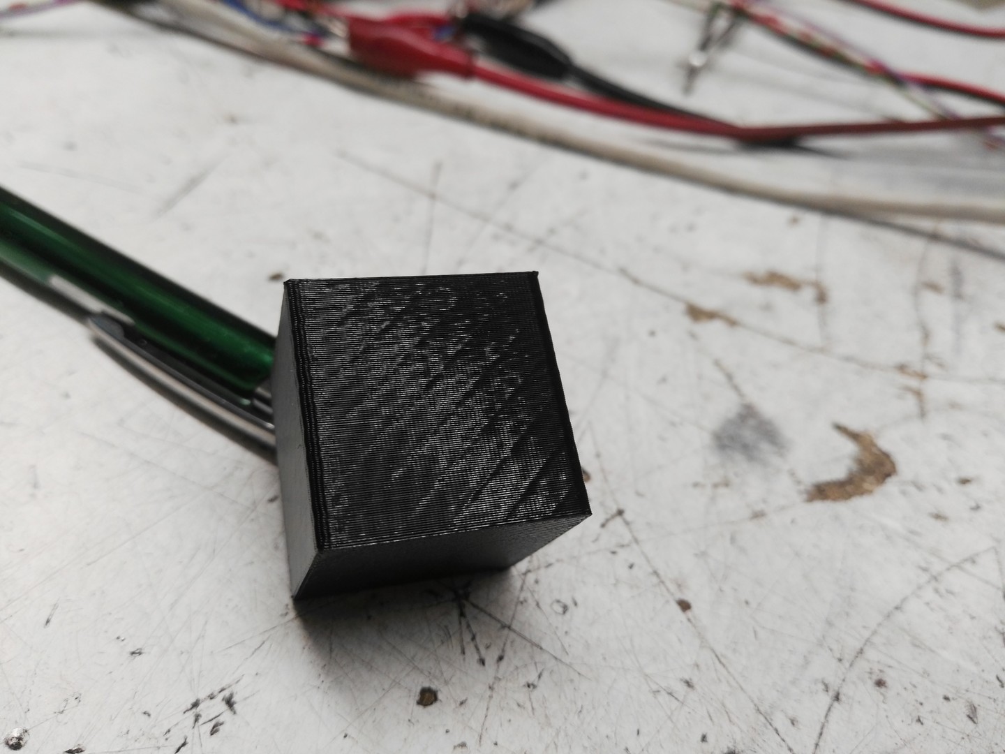

Hogy mitől van az átlós csíkozódás hallvány gőzöm sincs, mind a 4 oldalon meg van ugyan úgy.
Azt viszont érdekes módon nem tudom megállípítani hogy melyik volt a hátsó oldala ahol minden sor után megtorpant. [#nemtudom]

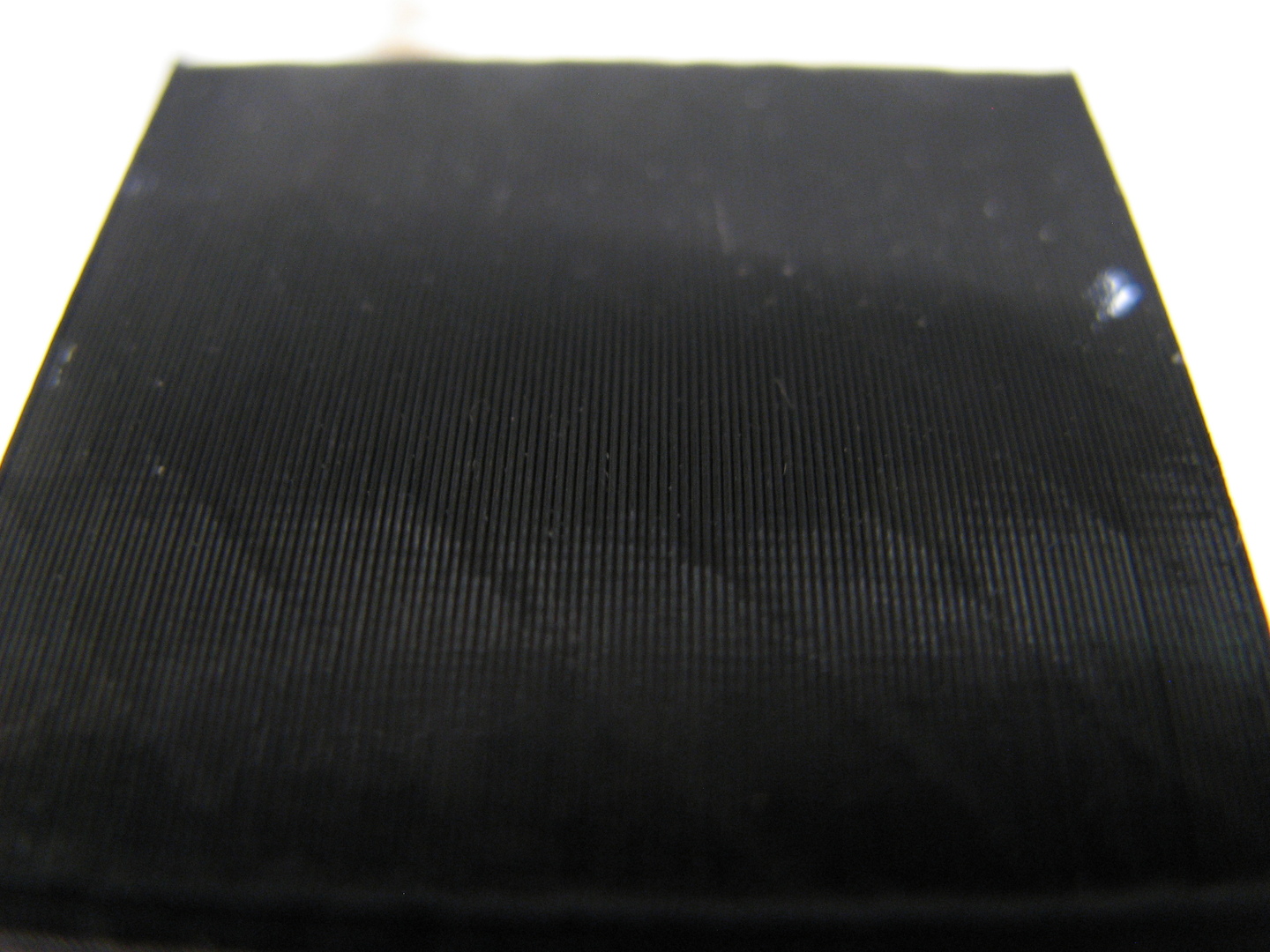

Most nézem csak jó hülye ez a kép, azok a srég "vonalak" egyáltalán nem tapinthatóak ki.
Az én telóm kamerája meg, vakuval rozsdásnak lát minden vasat, ami még csak szürke, szabad szemmel.
A béna vagyok topikban, a Berg meghúzóról feltett képemen is látszik, hogy rozsdás a forgórész pedig, csak szürkés foltok vannak rajta![#nemtudom]
Érdekes oldalról nem látszik, de ahogy kezdem beforgatni előjön a srég minta.
IdézHogy mitől van az átlós csíkozódás hallvány gőzöm sincs, mind a 4 oldalon meg van ugyan úgy.
Ezek a "ferde, szabályos" vonalak engem is sokszor bosszantanak.
Megint csak tapasztalati tényeket tudok mondani...
Az "x" és "Y" tengelyekre merőleges és az azokkal párhuzamos -no ezt jól leírtam- sík felületeken láthatóak.
A két tengelyre szögben álló síkokon -pld. egy hatszög azon oldalain- nem.
De nem láthatóak pld. egy négyzetes "piramis" oldalain sem, mert azok meg szögben állnak a "Z" síkon.
Aztán a mese szerű létük is bosszant, mert "hol volt, hol nem volt...".
Ami ugye nálam nem is annyira furcsa, mert sokszor variálok, sok paraméterrel.
No majd egyszer...kiderítem az okozóját ennek is. :)

Most a képeket nézve, ugye a kocka élének a hullámossága is messze áll az elfogadhatótól?
Az mitől is van? Elég egyenletes az ismétlődés.
