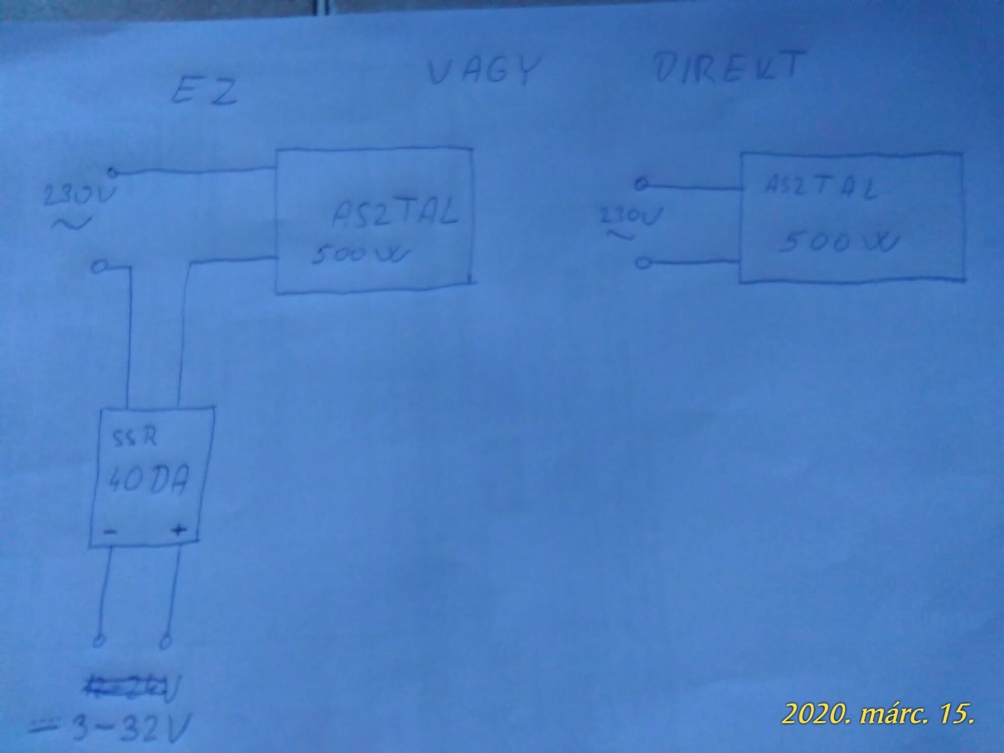

Egy ilyen szabályzóval esetleg mehetne az asztal fűtésem?
Szilikonos van, 230V 500W. Muszáj volt cserélni, mert a másik nem birta a 6mm alut+3mm üveg. Ugye most a vezérlőről megy ssr -n keresztül. Ha lekötöm a kártyáról, akkor kapcsolóval, melyik megoldás legyen próbának. Nekem a hőérzékelő bent van magába az asztalba egy furatban. Így valamivel jobb értéket kapok, be ugye még ez sem a tényleges, mert nem az üvegfelületett méri.
Válassz olyan vezérlőt amely SSR kimenete van mert a relé kimenet az ilyen alkalmazásokhoz nem a legjobb megoldás a hőmérséklet tartás hosszú távon a sok-sok kapcsolgatás miatt.
Relé életartam elég véges.
Az SSR-eket ezért fejlesztették ki alap esetben.

Szóval ha jól értem, akkor a kártyán, csak a hőelemek vannak és minden más külső tápról menjen.
Akkor bekell szereznem egy erősebb tápot, hogy tudjon külön a kártyanak és a fejnek is. Most pc táp van 300W.

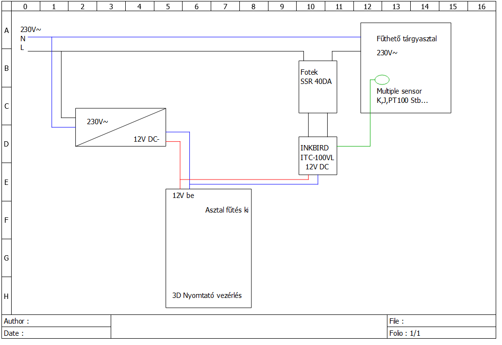

Ha 230V fűtésed van akkor:
Vezérlő és SSR
"Így el tudom érni azt, hogy az alaplapra dugott, de levegőben levő termisztor bekapcsolja a fűtést és mivel nem lesz alaplap szinten jelentős hőfokváltozás, folyamatosan engedélyezi fogja a kimenetét ki/be kapcsolgatások nélkül."
Ezzel van egy kis probléma ami most jutott eszembe az én nyomtatóim nem indulnak el addig amíg a fej és az asztal beállított értéket el nem éri.
Valoszínüleg nállad is így van.

Köszönöm a rajzokat és az elérhetőségeket. Ilyet keresek, akkor és tényleg, mig nincs meg a hőfok addig az enyém sem indul el. Ezeket becsapni lehet valahogy?
De ha az asztal hőmérsékletet szoftveresen szobahőmérséklet - 5 °C-ra állítod, akkor felőle mehet a nyomtatás. Hogy a külső termosztáttal valóságban mennyire fűtöd fel az asztalt az alaplapnak arról fogalma sem lesz.
