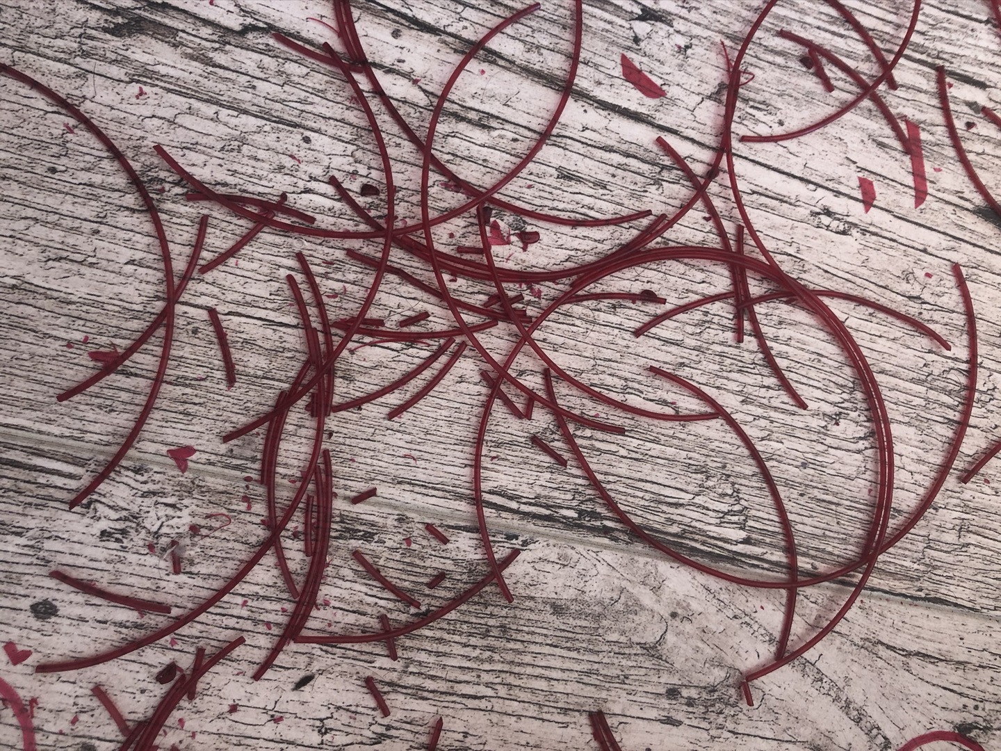

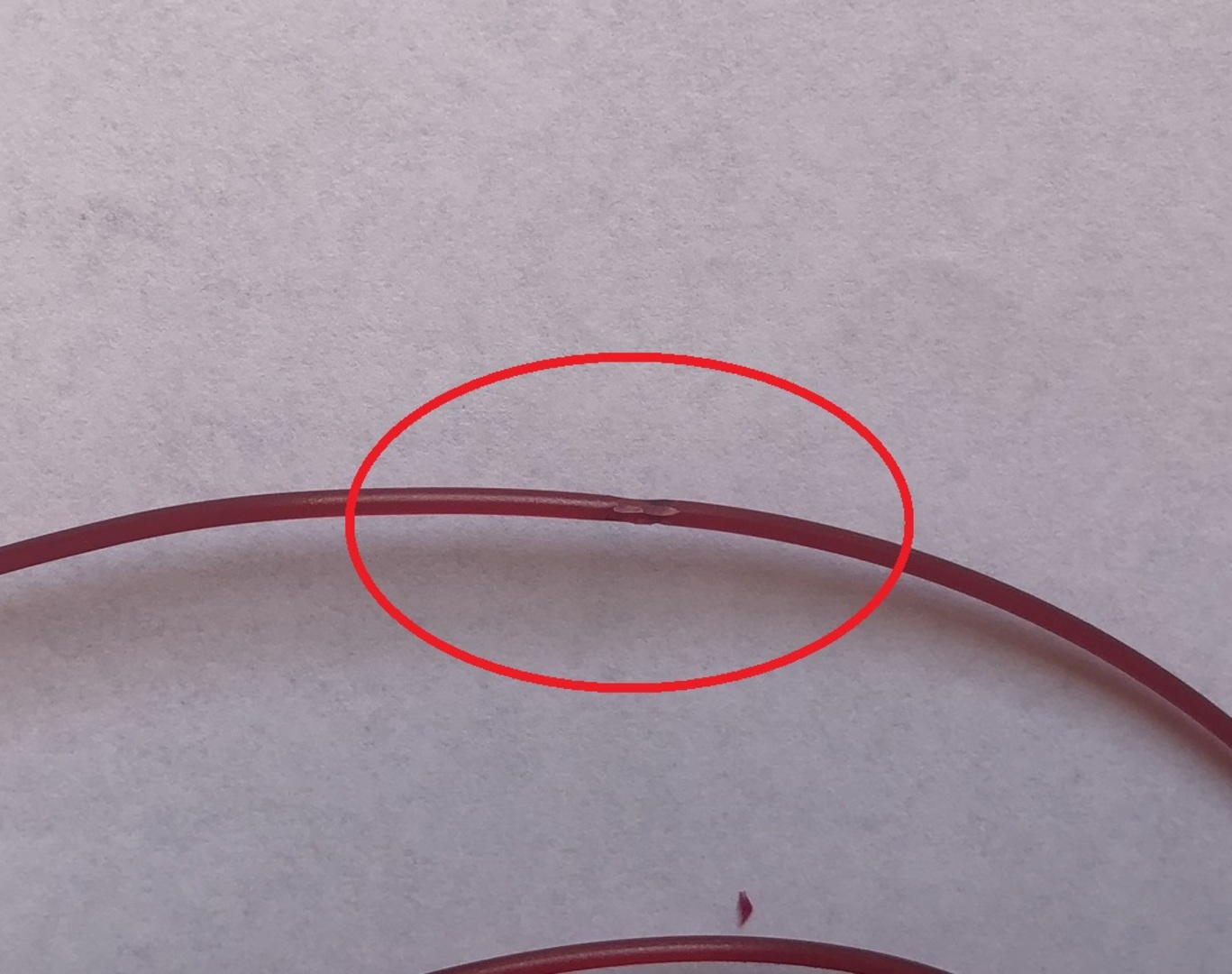

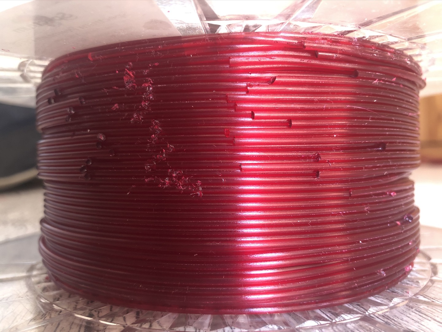

A dobbal éritkező részeknél a PETG megropisodott. Legelőször csak a dob széleinél tört a filamant, azaz jópár métert törés nélkül le lehette tekerni. A dob közepe felé haladva viszont már használhatatlan az anyag, mert 10-20cm-es darabokban törik. A darabokat érdekes módon kisebb darabokra már nem lehet törni, mert rugalmasan hajlanak.
Ez most hogy???
Legalább megtanultam filamenetet toldani. :-)
[#csodalk]
Ez milyen anyag és hol vetted? Csak hogy nehogy mi is ilyet vegyünk.
Úgy tűnik mintha megolvadt volna kicsit és összeragadt.
Esetleg a sütőben ~30fokon pár órát szárítva is így viselkedik? Nekem amikor nagyon hideg van a pincémben, akkor szokott csak könnyebben törni de akkor sem ilyen durván.

Sütőben szárítottam már ~40 fok környékén, szerintem a PETG a dob anyagából valamit átvehetett, vagy nem tudom...
Amúgy a PETG nekem annyira nem jött be, mint amennyire mondták, iszonyat hamar megkötik a levegő nedvességtartalmát. Maradok a PLA-nal.
Nekem volt ilyen 3mm-es PLA-m, a negyed tekercs 2-10cm darabokra volt széttöredezve még a gyári csomagolásban.
