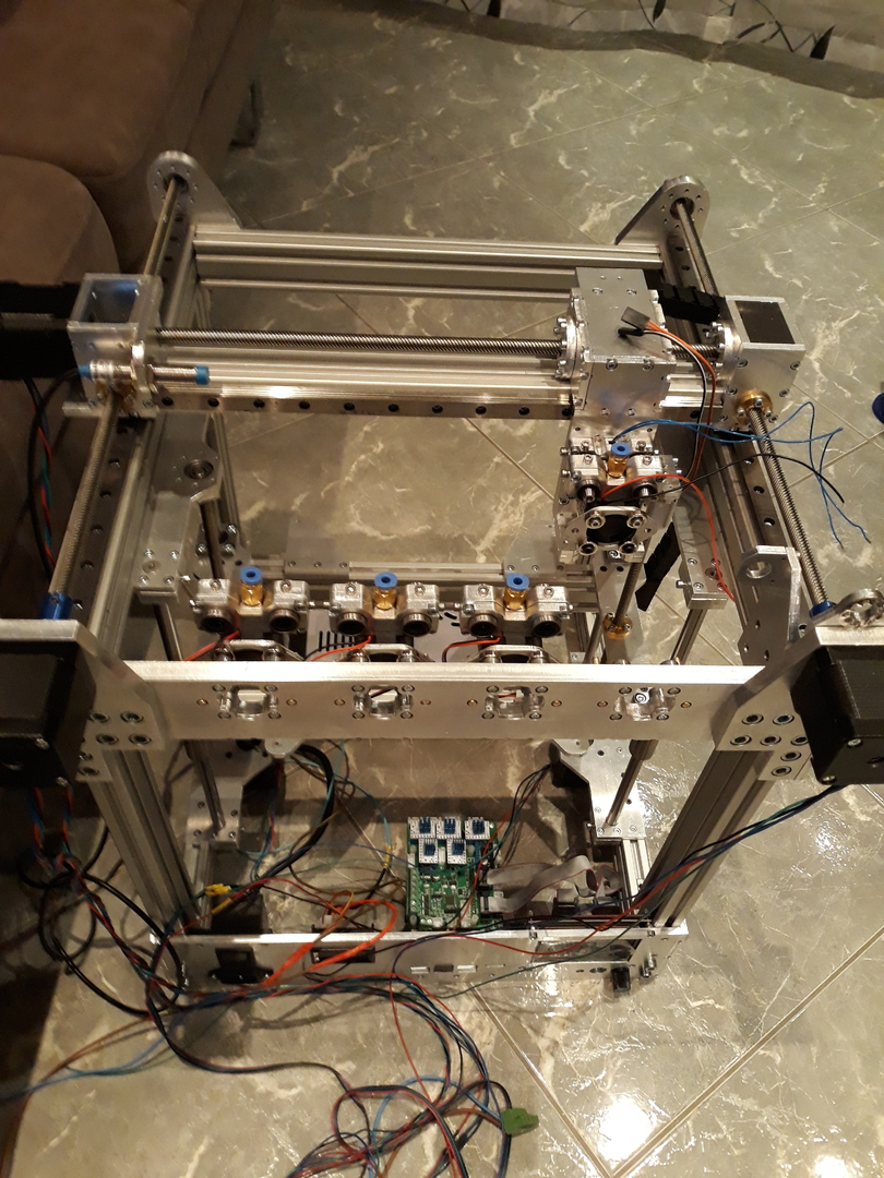

Fej cserélő?
Mivel oldottad meg a fej rögzítést, oldást?
Na meg hogy vált be ez az orsós hajtás? én is megvettem már az orsókat, de még nem nyúltam hozzá.
Devecz Miklós
Fej rögzítés: mágnes.
Dokkolásnál négy neodium mágnes, nyomtatásnál elektromágnes.
Eddigi próbáknál stabilan tartja.
A pontos megvezetés 8 mm-es lineáris rúd, kocsival.
A menetes szár 8mm-es, 16 mm-es menetemelkedésű orsó, két anyával kottyanás mentesítve.
