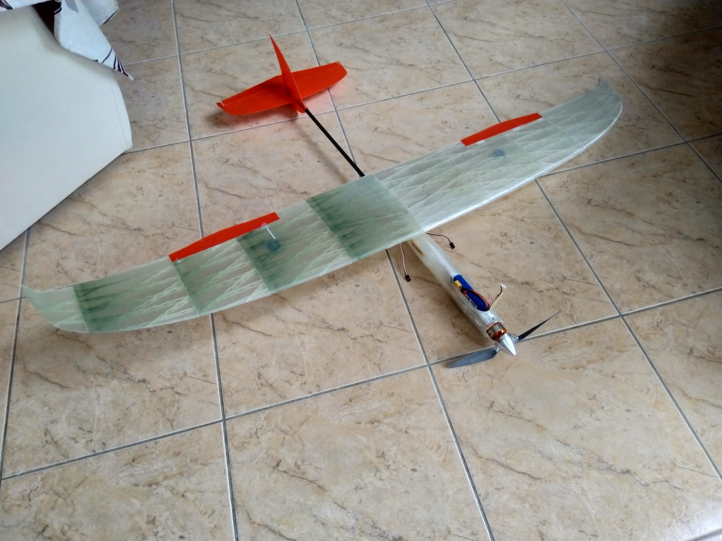

Én tudtam nagyon nyomtatni kis nyomtatón [#vigyor]
A CA ragasztó erősebben fogja a PLA-t mint a PLA sajátmagát.
Jól néz ki! Mekkora a felszálló tömege?
Elvileg 930gramm, de az enyém 1 kiló felett van.
Igaz az erősebb motort, és akkut raktam bele, mert dög nehéz és valaminek a levegőben kell tartani.
Sajnos még nem volt olyan idő hogy ki tudja próbálni, mert vagy az eső esik, vagy a szél fúj nagyon.
