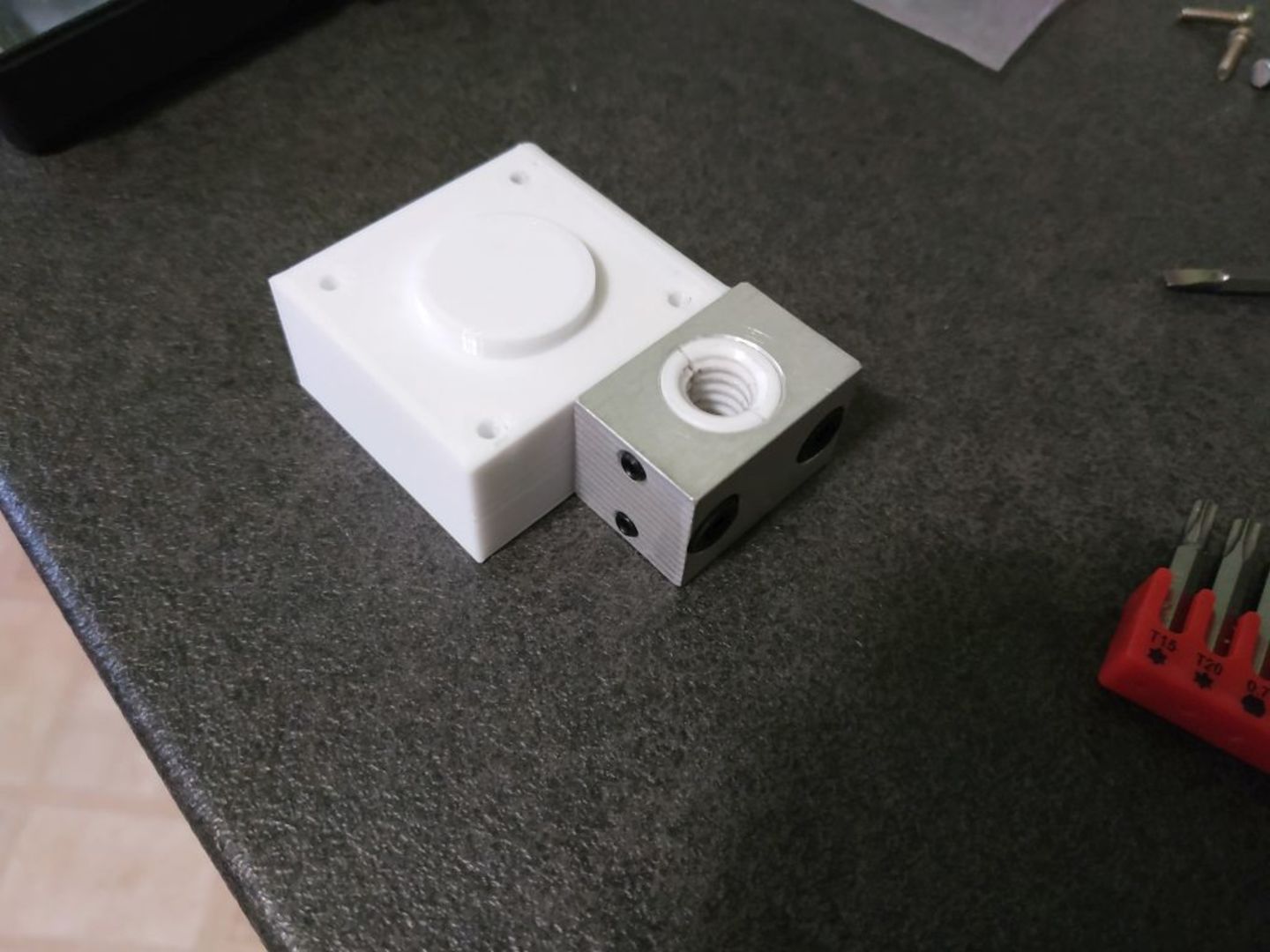

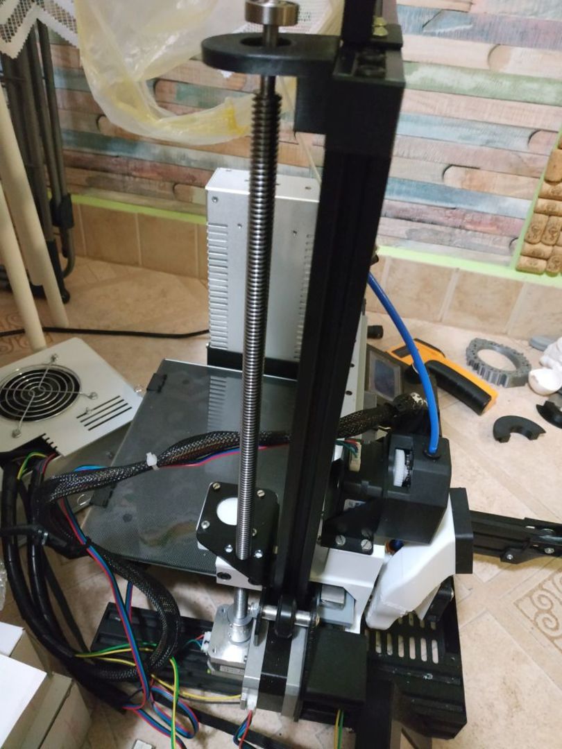

Egy kis Ender 3 upgrade. Sosem voltam elégedett igazán a Z egységgel. Ezért "terveztem" és Sz.József fórumtársunkkal készíttettem két darab 10x2 trapézmenetes orsót ZX100 anyával. (Dual orsó és lineáris sínek lesznek majd a Z-n.)
Terveztem és nyomtattam hozzá egy konzolt. Mivel nekem féldirekt extruderem van, a gyári extruder motor helyére minden átalakítás nélkül fel lehet szerelni. Egyedül a kuplungot kellett cserélni mindkét végén 5mm-es furatúra.
Az eredmény: hüvelyk- és mutatóujj közé fogva két ujjal lehet a Z-t fel-le mozgatni. Eddig nem így működött nálam.

Az eredmény: hüvelyk- és mutatóujj közé fogva az orsót, két ujjal lehet a Z-t fel-le mozgatni.

Egy motor fogja hajtani a két órsót?

Nekem most is, minden átalakítás nélkül lehet a két ujjammal tekergetni az orsót könnyedén, sőt ha nem vigyázok, és hozzáérek az X pályához, kis erőbehatásra lejjebb a fej az asztal felé.
Szerintem nem volt eredetileg összerakva rendesen, be volt feszülve az orsód, vagy az anyával valami gond volt.

Igen, az a terv. Felül fogasszíjjal összekötve.

Nálam sajnos nem így volt. Most is döccen valamelyik görgő, de nem találom a bűnöst.
A 2 mm menetemelkedés is önzáró(bb), mint a gyári 8. A motortól sem igényel akkora nyomatékot.

A döccenésnél állj meg, és vagy piszok, vagy sérülés lehet.
Szerencsésebb ha a görgőn, mert az olcsó és cserélhető.
Ha periodikusan ismétlődik, akkor görgő.
Ha az alun, az is javítható valami erős gyantás ragasztóval.
A görgőket én nem feszítem rá a sínre csak éppen annyira, hogy ne forogjon el, ha megfogom a görgőt.
Kushidó1 olvtárs nemrég vett egy Ender3 nyomtatót. Ő is panaszkodott az akadozásra. Aztán - saját ötlettől vezérelve - lelazította a döcögő görgőt és láss csodát, kotyogás és akadozás mentesen működik a gép. Nem tudom mi okozhatja a feszes görgő akadozását. Belső anyaghiba (inhomogenitás) ami terheletlen állapotban nem látszik vagy a csapágy hibája?

Köszönöm. Kerestem már, de nincs meg a bűnös görgő. Ahogy RJancsi írta, pár napja lazítottam az excenteres görgőn és díjat javult a helyzet.
