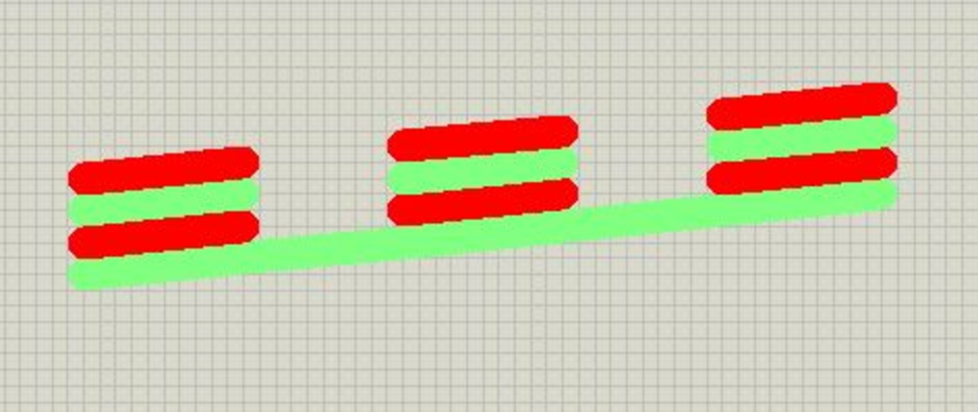

Ez elég nagy baj, ha tényleg az van, hogy ezek a szeletelők nem képesek megoldani ezt az egyszerű váza teszt feladatot, és helyette még ráadásul a nagy semmit "csodálatos" grafikán a képünkbe tolja, mint megoldást.
Semmi mást nem kellene a szeletelőnek tenni normális esetben, csak a nyílásoknál megszakítani az adagolást, amikor eléri az ablakos szint magasságot Z-ben. Ezt mutaná ez a részlet ábra, ahol jól láthatóak a zöld és piros színnel megkülönböztetett azonos anyagú rétegek alakulása spirál Z mentén.

Szerintem a szeletelő korrektül jár el, amikor a nyílás vízszintes alját nem hamisítja meg ferde spirális Z mozgással.
Megcsinálja egy vonallal is, talán írtam is, akkor ha egyezik a falvastagság a fúvóka vastagsággal, de ez már nem váza, hanem réteges mód.
Váza módba folyamatosan emelkedő Z magasságnál nem azt nyomtatná, ami a valóság, vagyis a rajz.
Te is azt vallod, hogy ne térjünk el a valóságtól, ebben az esetben eltérne, és meghamisítaná.

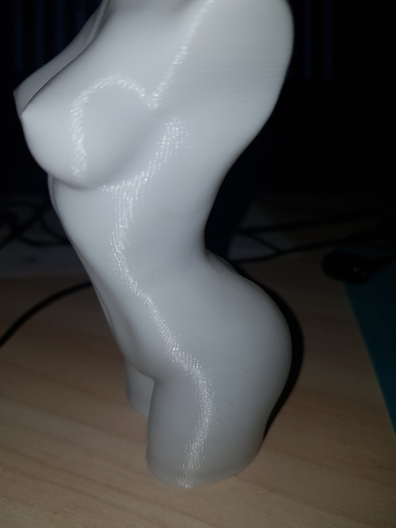

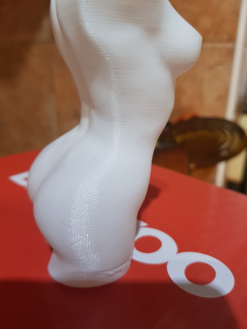

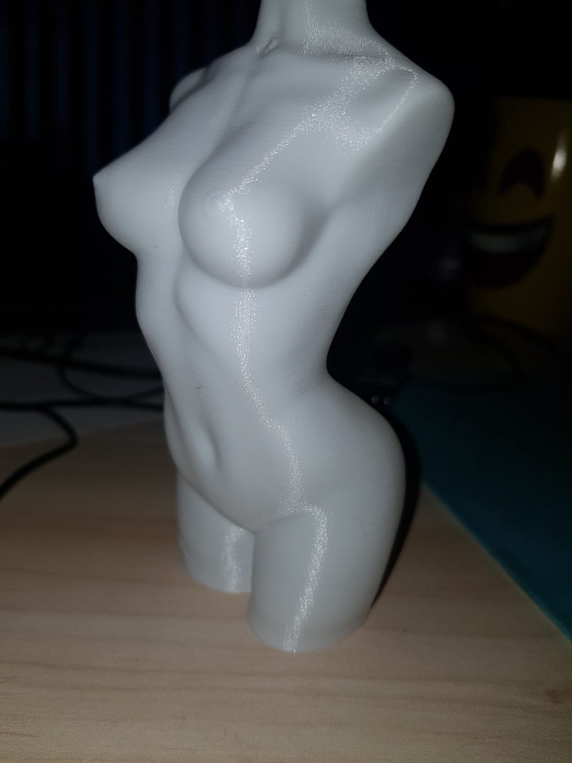

Ezért a vázanyomtatás teszteknél, csajszit és a többieket is a PrusaSlicer-el szeleteltem.
Gyakorlatilag nálam mindegy melyikkel szeletelek, ennél is annál is megvan a csíkozás, ha aktív az asztalfűtés.
A Cura-nál meg van a varrásvonal is, de az most nem érdekel, azzal nem foglalkozom.

Nálad is jól látható a hullámos, nem egyenletes fal!
Vajon...mi okozza? [#nemtudom]

A tesztnek nem az a lényege, hogy "ferde" vagy vízszintes az ablak alja (lehet így is, úgy is rajzolni eleve), hanem az hogy a nyílások miatt lehessen a szál adagolás be-kikapcsolását, gyorsulást, lassulást, megállást tanulmányozni, és az itt elkövetett hibák jól láthatóak legyenek a sokkal egyszerűbb folytonos adagolás helyett.
Az is érdekes érvelésed, hogy a dupla falvastagság, és az így alátámasztás nélküli lecsorgó részek neked kisebb hibát jelentenek, mint egy minimális ferdeség, hiszen ne felejtsük el a "menetemelkedés" ablak nyílásra eső része csak pár század mm, a két vonal meg 100%-al több mint az egy vonal.
Egyszer azért hátha meszületik az a nyomat, ami tehát ilyen ablakos egyvonalas technikával épül fel akár spirális folytomnos Z vagy "ugrándozó" Z változásokkal.

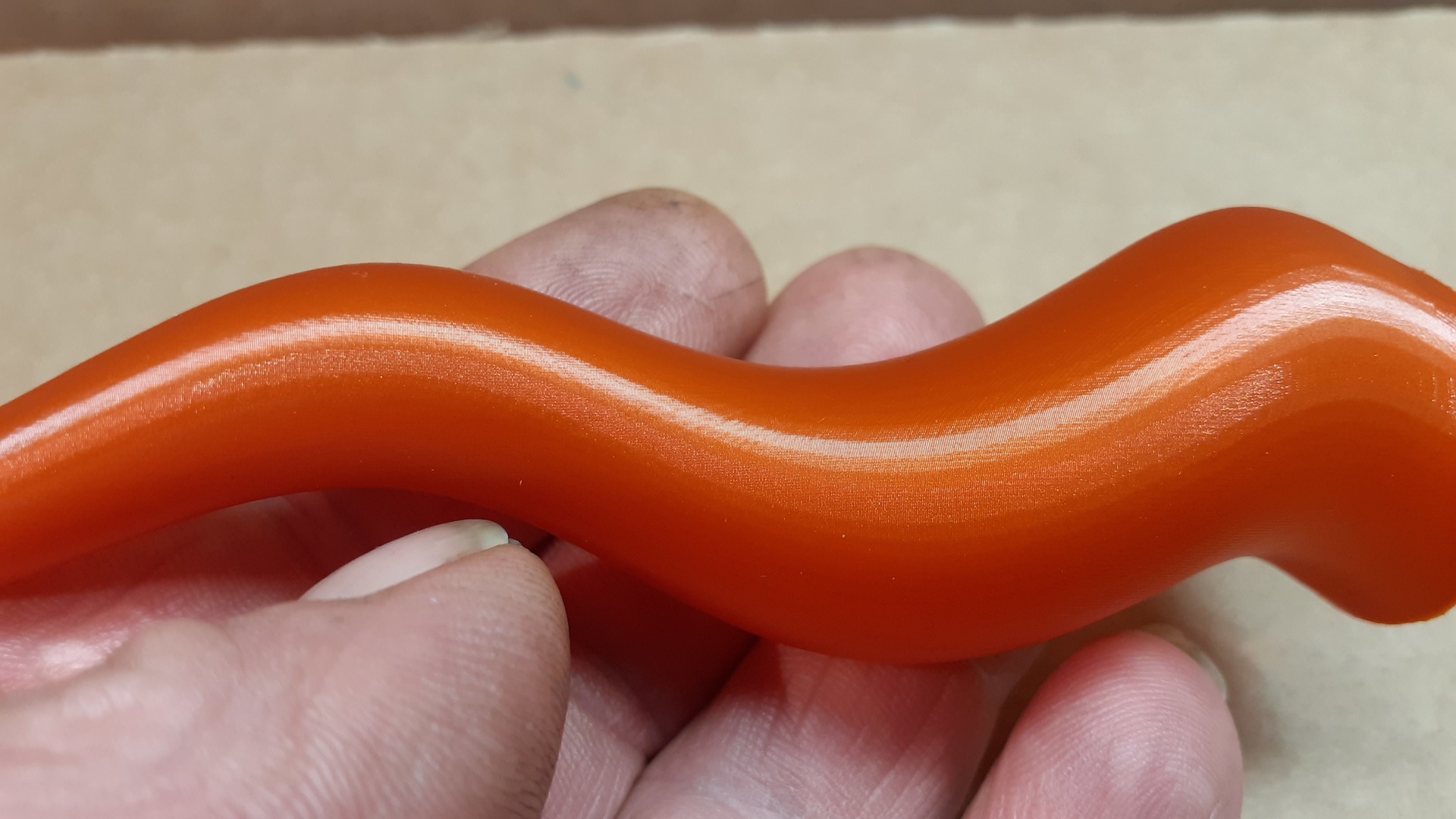

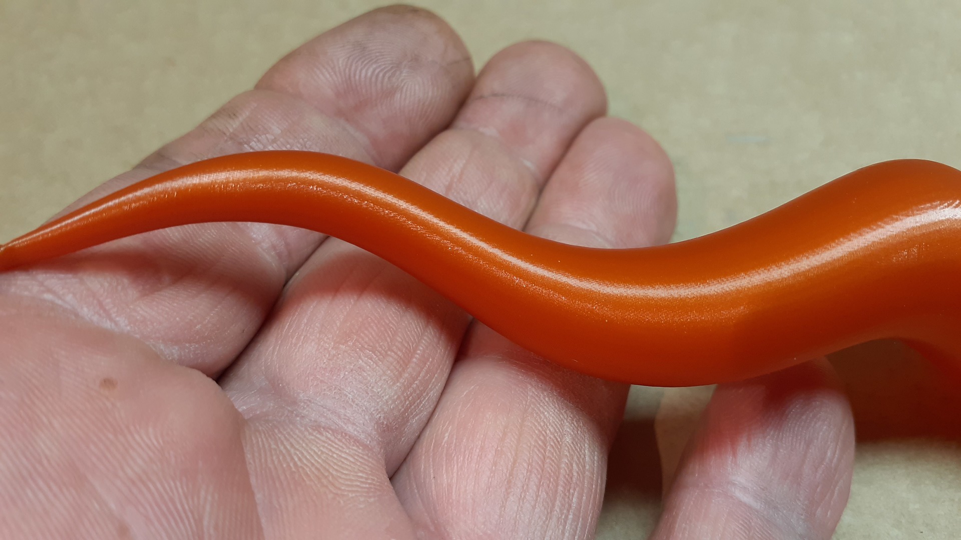

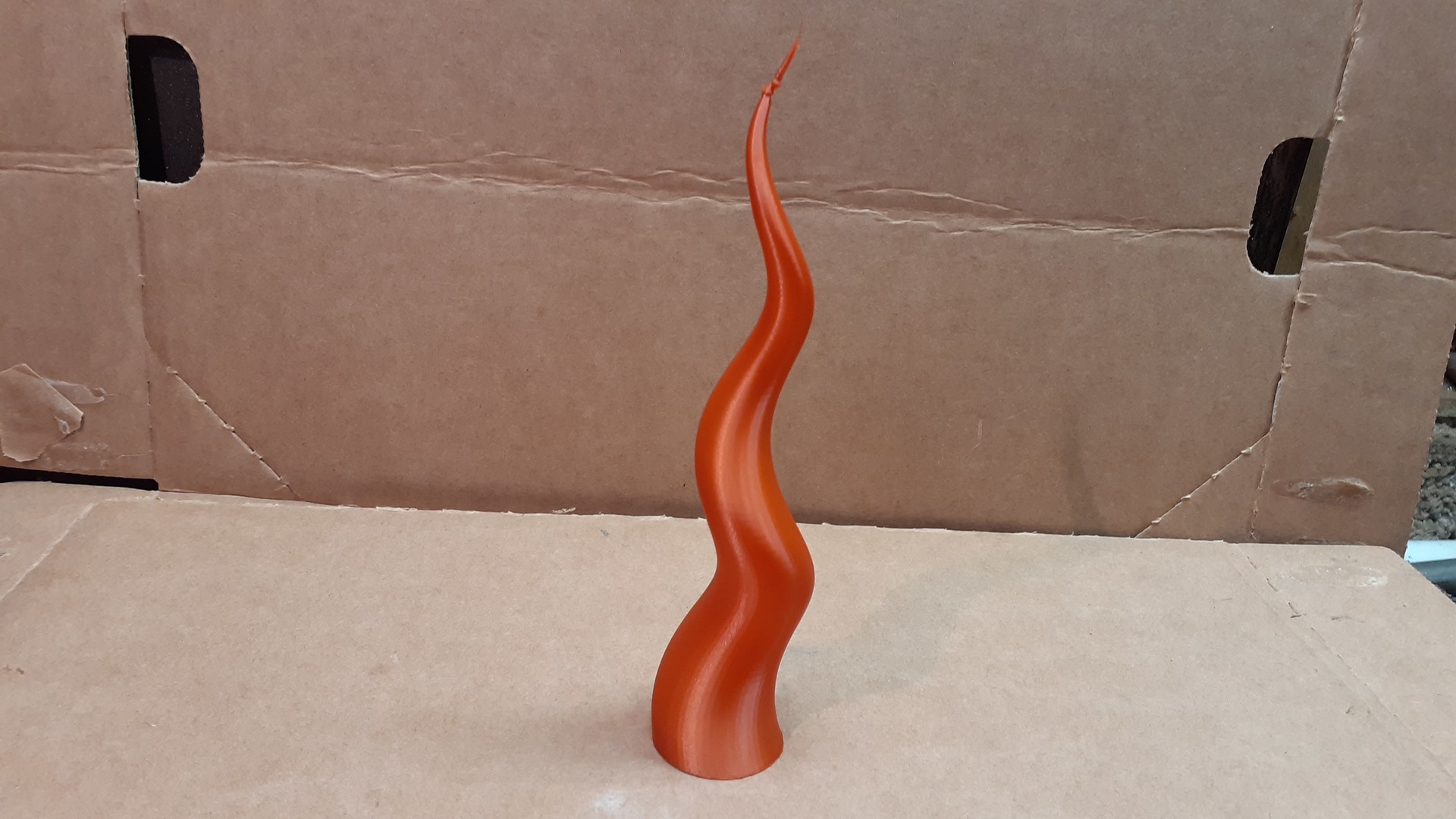

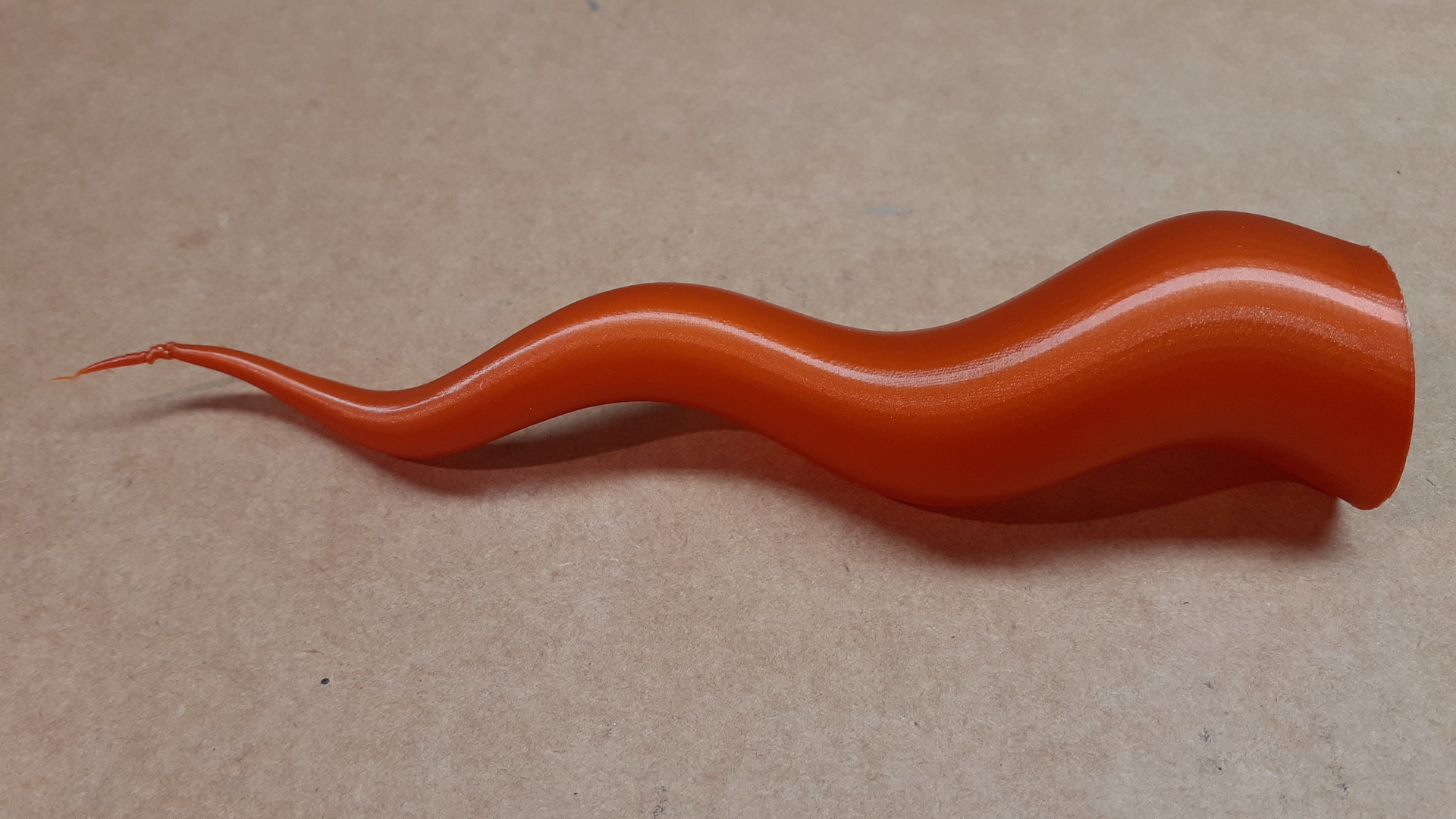

Még mindig, a beéllításoknál sokmindent jobban láttató váza mód...
Az "alakzat" 160 mm magas, 30 mm az induló átmérője, 150 mm-ig...egész jó lett.(ott már csak kb. 2 mm az átmérő)
Ezt is a PrusaSlicer szeletelte, most 0.1 mm réteggel.
A fúvóka 0.4-es, ami a korábbi mérések szerint a nyomaton 0.41-0.42 mm-es falat ad. 40 mm/s volt a sebesség.
Itt már, tényleg nagyítóval kell nézni a rétegvonalakat.
Az akril váz finom "rezgései" okozta "hullámokat" előbb észrevenni a nyomaton, mint a spirálvonalat.
